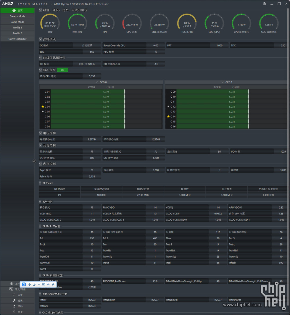

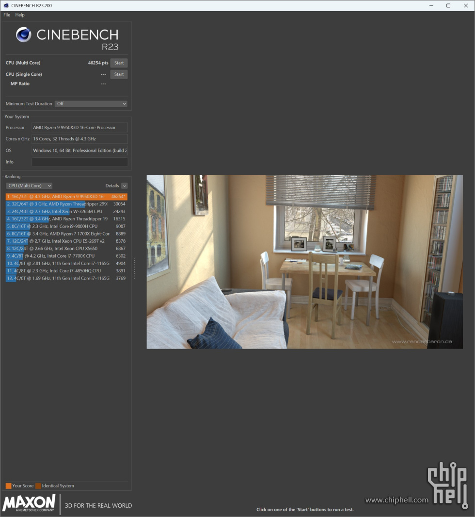

我CCD0体质不行,不得不牺牲htfmax单核频率,不然单核冲到5.7G会死机,CS最高频率加压都不好使。
