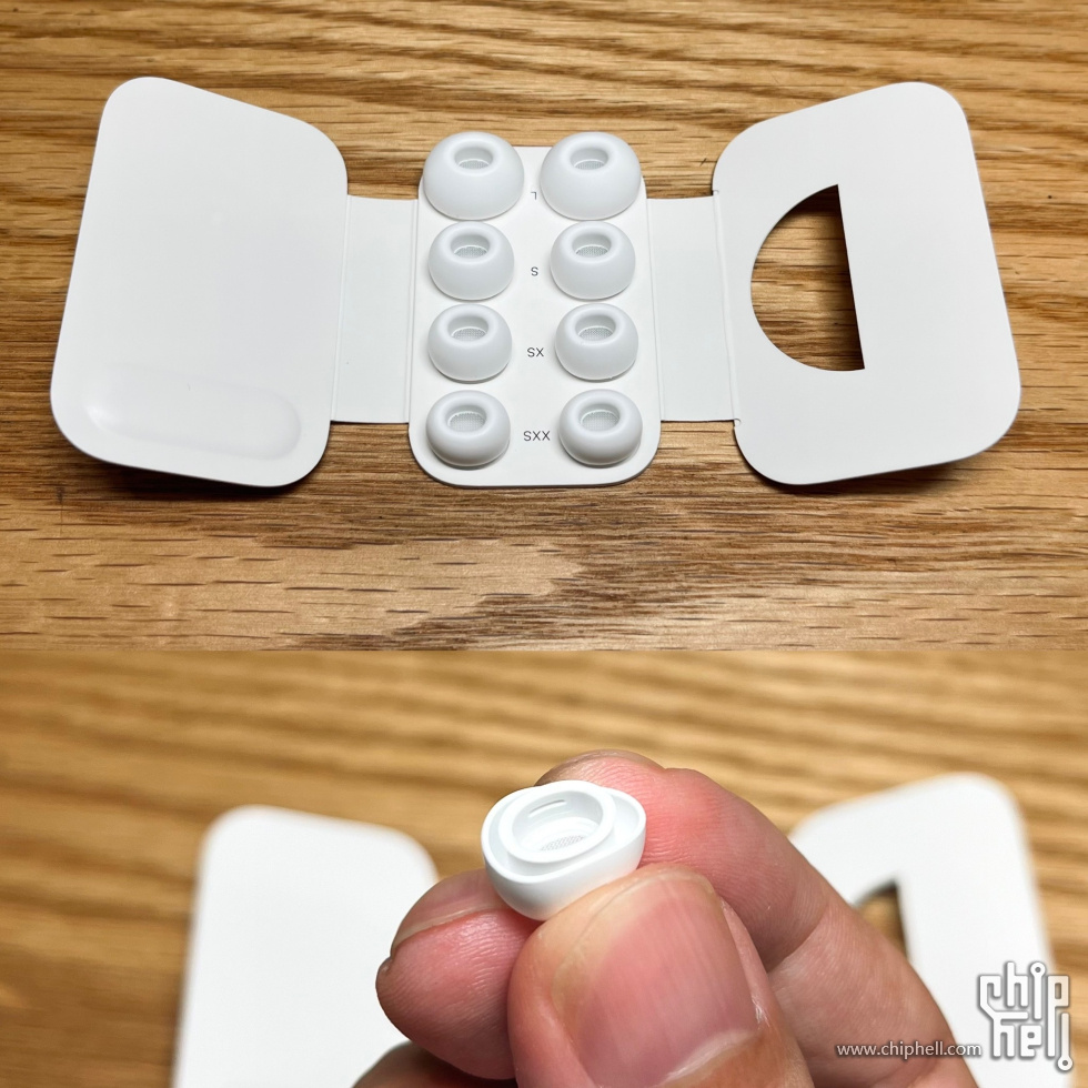

1 新的腔体、声学结构
2 新设计的硅胶+海绵耳塞套,XXS/XS/S/M/L5种尺寸

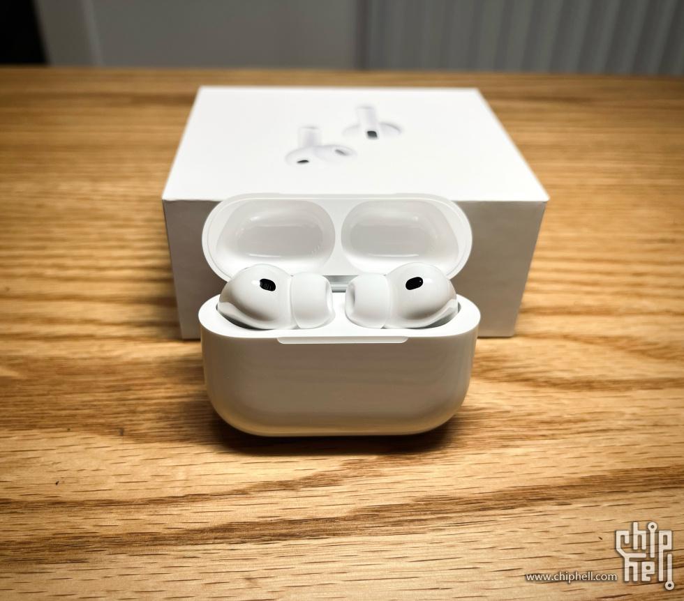

包装没啥可说的,它正面也没型号标识啥的,只能通过耳机外形判断是几代。
耳塞套这次进行了更新,并增加了尺寸。
它的外形和之前的类似,主要是材质之前的不同,这次变成硅胶和海绵混合的,截面更厚。
它的固定结构也和Pro2不同,硅胶套并不能和2的混用。

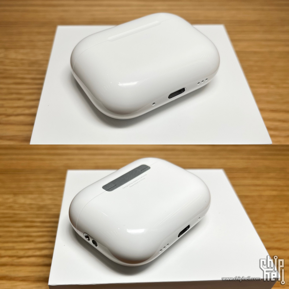

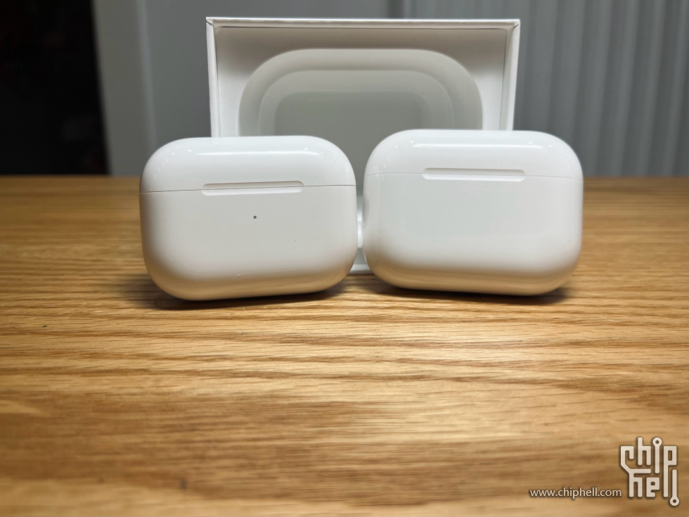

3的充电盒变大了,尺寸47.2*62.2*21.8mm,2的尺寸是45.2*60.6*21.7mm,外形上几乎一模一样(左边是2代,右边是3代)。

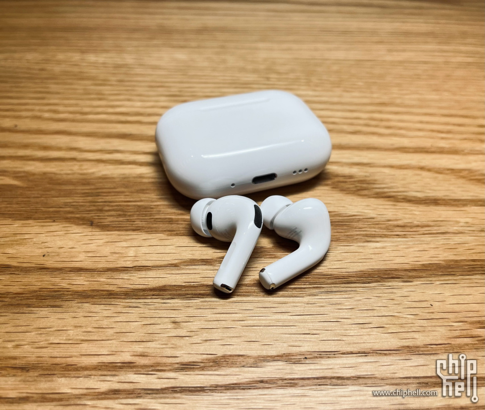

3正面指示灯变成隐藏的,取消了背面配对按键(配对变成敲击2下壳体)。

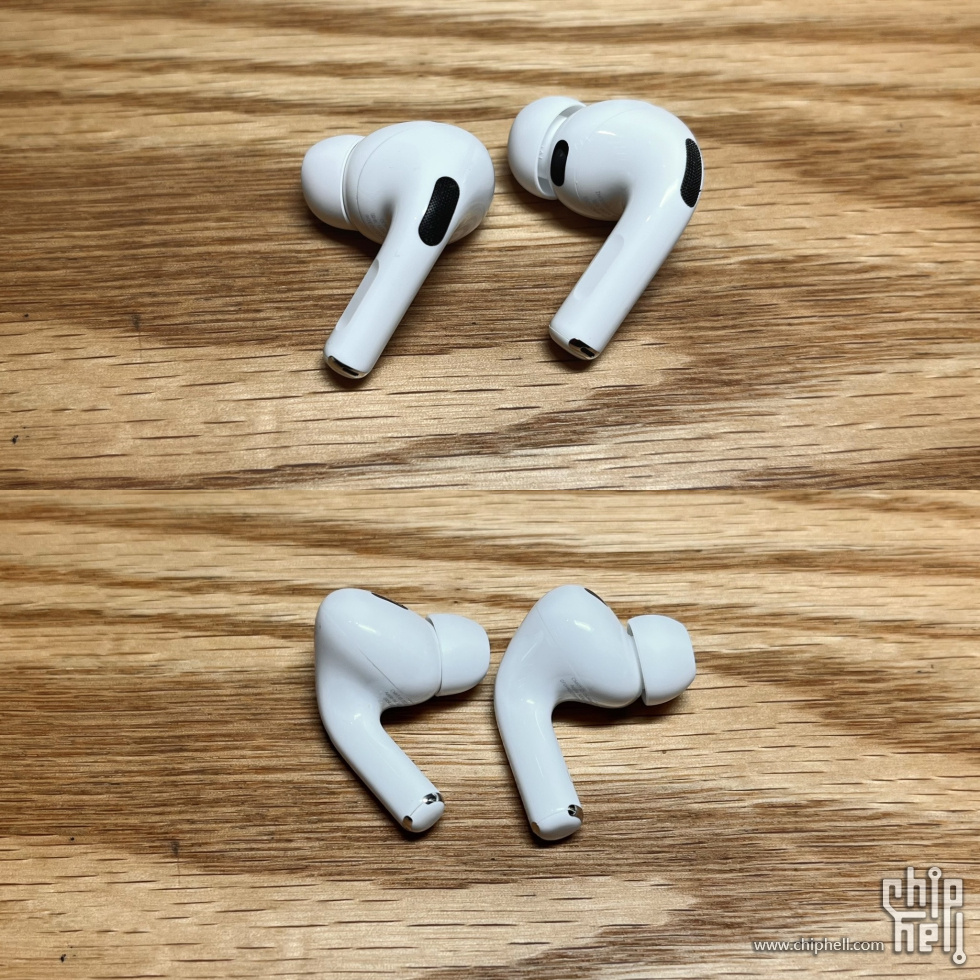

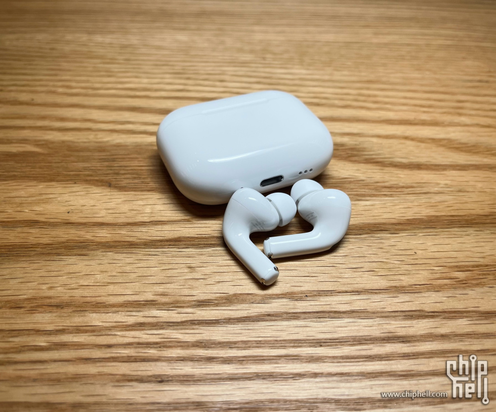

耳塞腔体设计有变化,腔体更突出,柄变的更短粗。3的尺寸是30.9*19.2*27mm,5.55g;2的尺寸是30.9*21.8*24mm,5.3g(左边是2,右边是3,下面依旧如此)。
做工依旧没什么改进,中间缝隙比较明显,且与旁边存在落差,和Pro2一样。
腔体前面黑色是心率传感器。

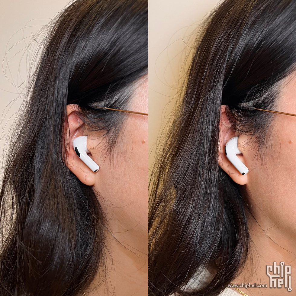

这次硅胶套变厚了,佩戴时候略涨耳朵,选小一号能好点,佩戴类似2,但佩戴稳固性更好,密闭性更好。由于腔体设计变更了,佩戴时耳机柄会凸出一些,无法贴脸。耳机体积和重量适中,腔体内侧设计合理,长时间佩戴也不容易出现顶的耳廓疼等情况,慢跑、甩头等情况下耳机也能比较稳固的佩戴,综合体验佩戴良好。

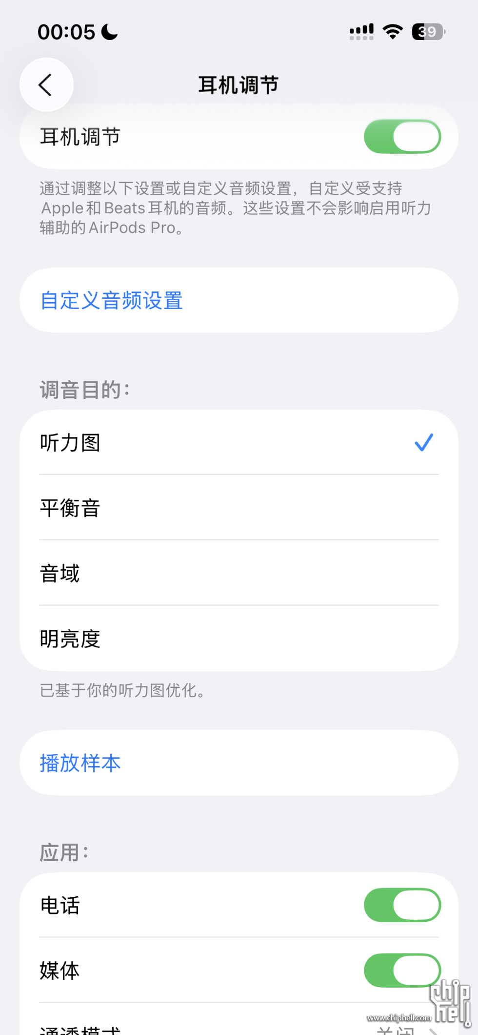

iPhone13 ios26 空间音频关 耳机调节加载听力图
请一定记得在耳机调节里面加载听力图!!!(设置-辅助功能-音频与视觉)
苹果依旧把耳机调节和耳机设置分开放置,搞不懂是怎么想的。放一起不是更方面嘛?

关闭耳机调节:Pro3的高频更亮,更刺激,小提琴拉高音的时候高频过于亮,甚至到刺耳的程度。人声变薄,线条感更强,齿音更明显。高频翘的过分,加载听力图能好点。

总的来说Pro3的素质比2轻微提升,调音继续往两头翘的基础上发展,尤其高频翘的太多,没2那么均衡。买了3以后千万记得加载听力图,能好点。

看过此贴,学会了在耳机调节里面加载听力图。感谢分享!

耳机调节里面加载听力图。。。想问下这个具体有什么作用?以前从来没注意过。。
