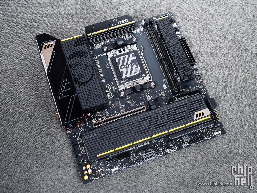

▼外观方面,B850MPOWER还是以黑色为底色,散热器表面为拉槽的样式,非常有力量感。两道黄色条纹作为装饰,让主板显得更加有活力。
▼靠近IO部分的装机表面是拉丝效果,起美化作用;靠内侧的是磨砂哑光质感,是真正散热部分,内存做了一些切割处理,让其有了更大的表面积,增强散热效果,而且上面还有微星龙盾图案,颜值也不差。此外大家注意下左下角,主板电池采用飞线连接,粘到了散热器的侧面,换电池的话就会稍麻烦些。

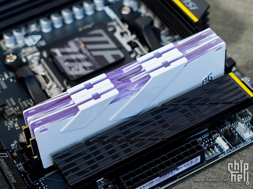

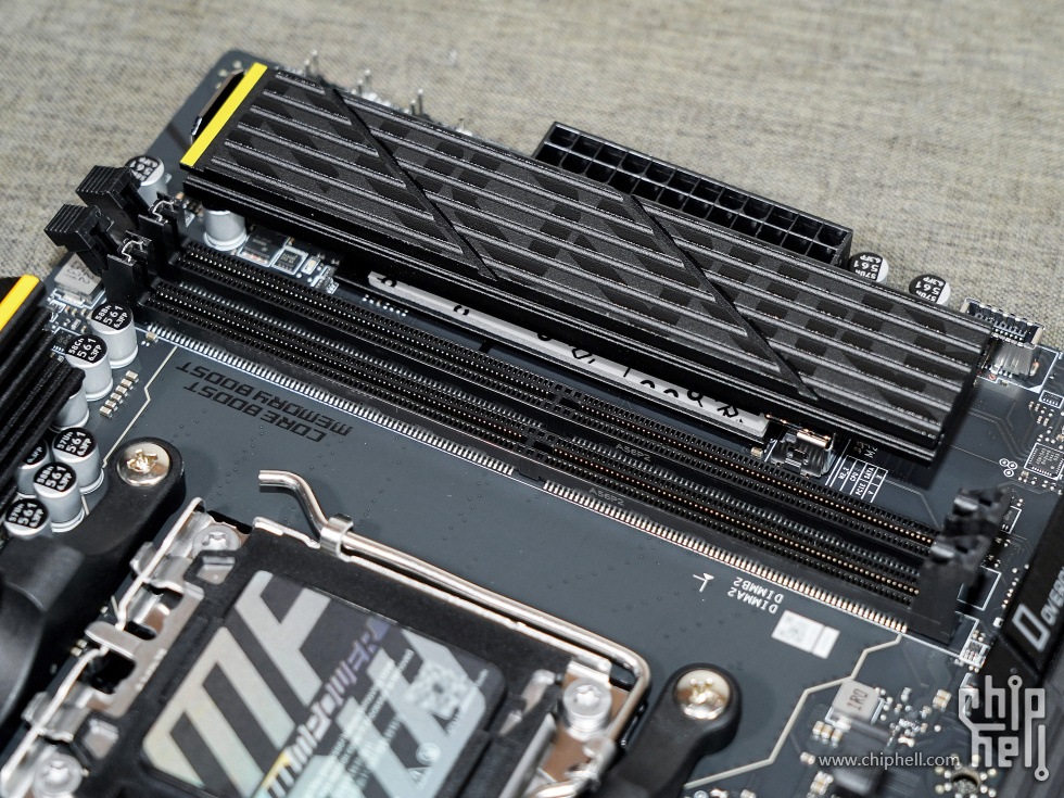

▼现在主板都采用了Daisy Chain设计,装四条就得降频,索性只保留两个,并采用CPU直连内存架构以及优化内存布线,减少信号传输干扰,让其内存超频能力远超主流主板,这就是MPOWER的设计思路。根据官方宣传,搭配锐龙9000时,内存频率可达8400+MT/s;而使用锐龙8000(APU)时,甚至能达到10200+MT/s的高频率!
▼两个内存插槽省出来的地方,配备了一个M2接口,并标配了散热片。

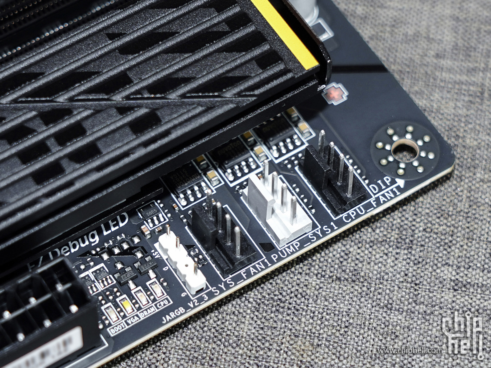

▼主板右上角有3个4Pin PWM风扇插针,其下方是EZ DEBUG灯,可以根据不同的灯光颜色来判断是哪部分硬件出了问题。

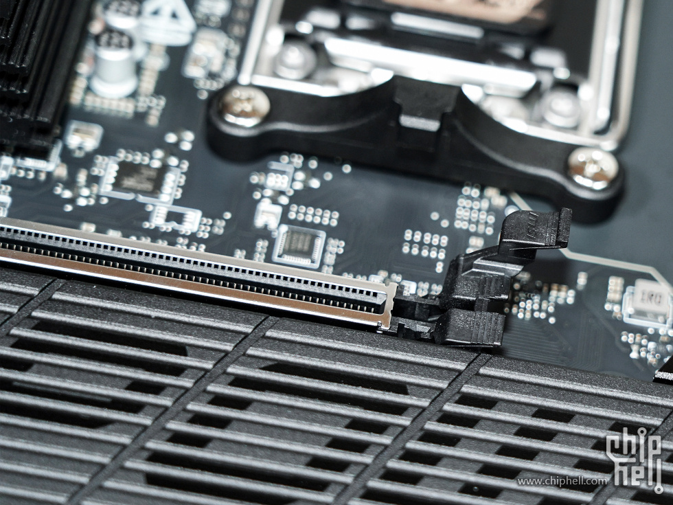

▼ PCIe x16 插槽位于第一档板位,直连CPU,支持PCIe 5.0 x 16。使用金属包裹加固,但并没有配备微星最新的显卡快速拆装技术:EZ PCIe Clip II,但也将按压部分加高了一块,方便取下显卡。

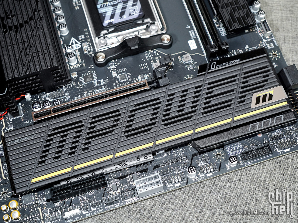

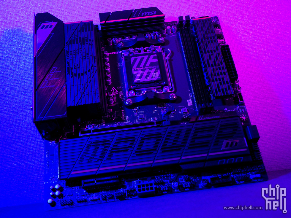

▼主板下半部分有一个超大超宽的散热片,它覆盖了2个M2 SSD安装位和芯片组散热器。上面有超大的MPOWER字样,非常显眼,不过可惜是是安装显卡后会被完全遮挡住。

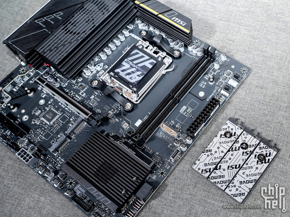

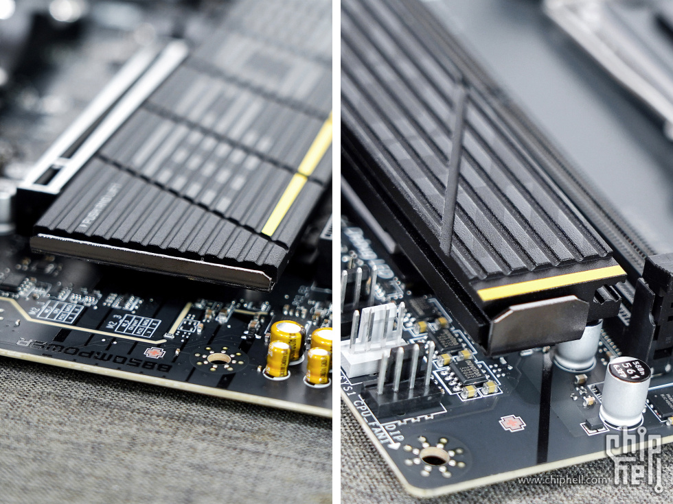

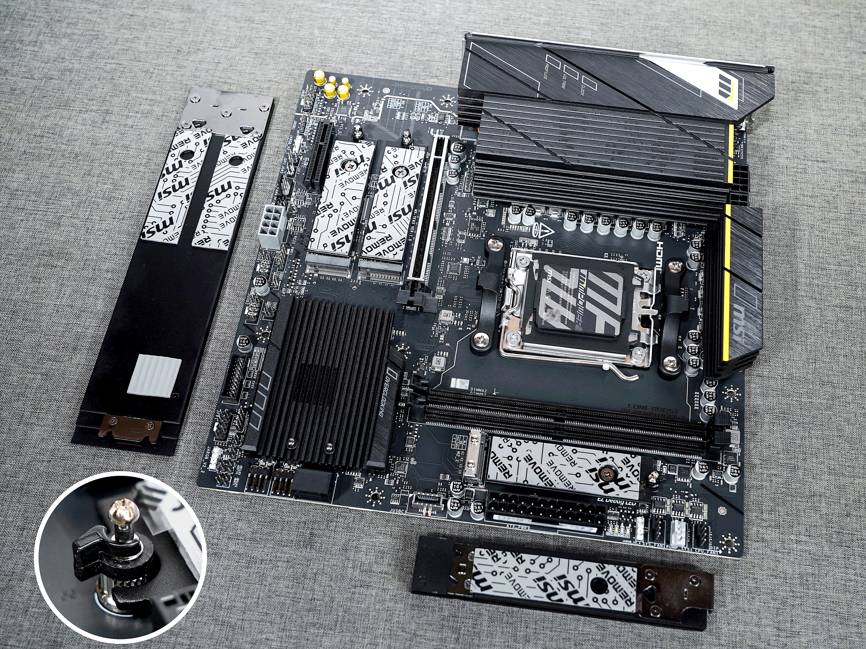

▼主板正面的两个 M.2 冰霜铠甲散热片,都是快拆设计,按下末端金属弹片就可以取下,非常方便,不需要再拆装螺丝了。
▼取下2个散热片后,可以看到3个M2接口,内存旁边和CPU插座下面的,支持PCIe 5.0 x4,为CPU直连;主板下方的支持PCIe 4.0 x4,由芯片组提供。3个接口的SSD安装全部为快拆,如果是 2280 固态硬盘,就只能用旋转式的 EZ M.2 卡扣;如果是 2260 固态硬盘,拆掉中间的螺丝后,可以换上附件中的 EZ M.2 Clip II 移除辅助锁,这是一种全新的金属弹簧结构,拆卸SSD会更加方便。

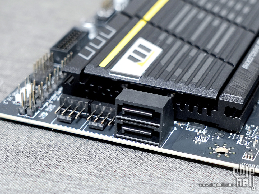

▼B850芯片组提供的PCle通道数量并不多,由于配置更多的M2接口,SATA接口就只剩下了2个了。还好都是原生的,速度有保证。在SATA接口旁边有2个4Pin PWM风扇插针,是少见的水平角度。

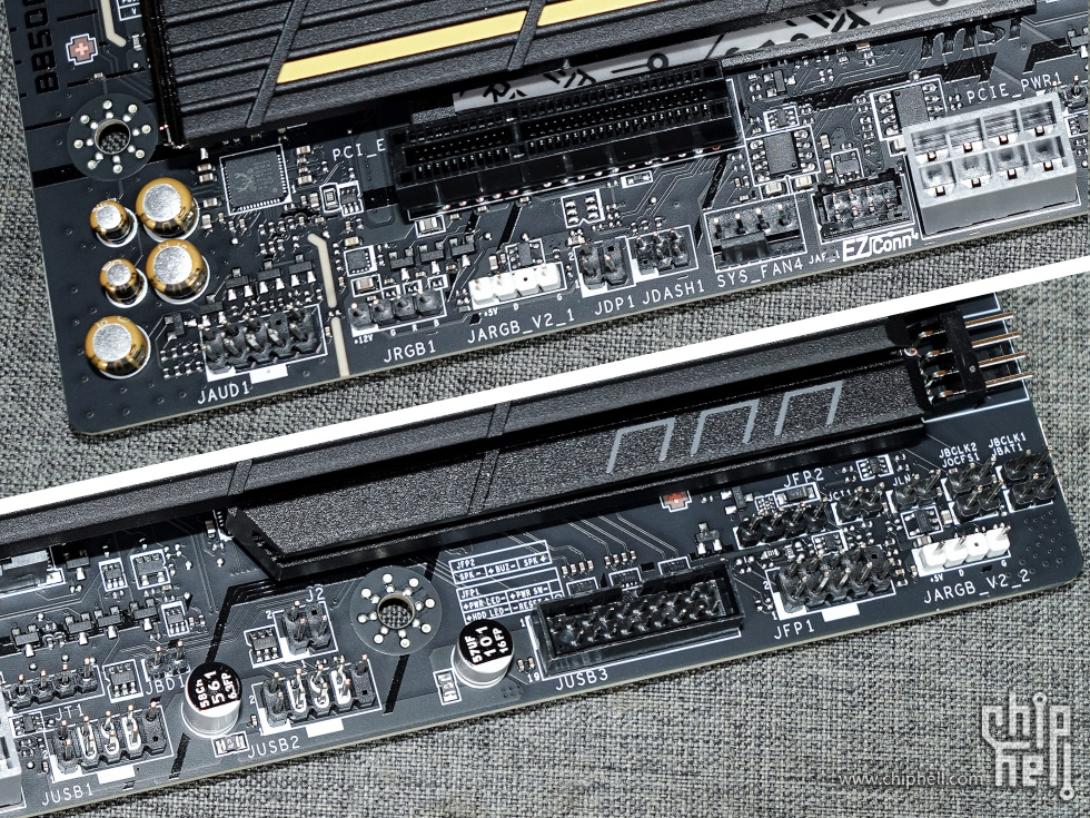

▼主板底部接口非常多,除了常见的风扇、ARGB、RGB、USB2.0、USB3.0等接口外,还有一个8Pin PCIe辅助供电接口,加强 PCIe显卡插槽的供电,以及一个微星独有的EZ Conn接口。

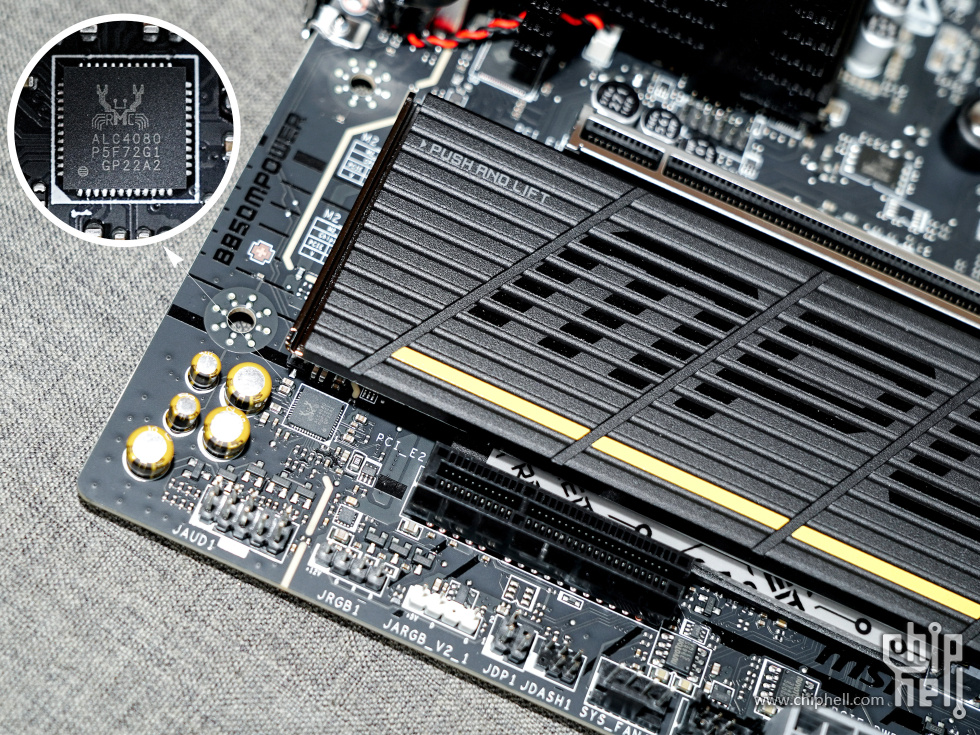

▼主板下方还有一条PCIe 4.0 x4插槽(开放式,能插全长的板卡),由芯片组提供;其左侧是独立音频区域,并做了金属屏蔽,声卡芯片是小螃蟹的ALC4080,搭配了5颗音频电容。

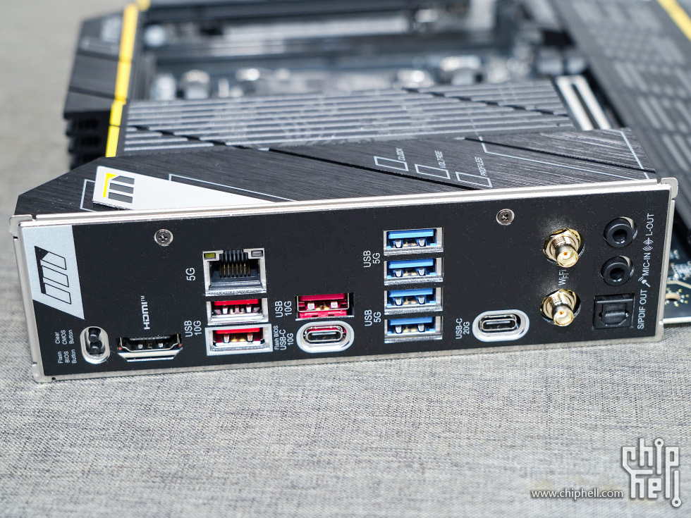

▼IO接口方面,USB接口包括:1个20Gbps的USB Type C接口、1个10Gbps Type-C(红色)、3个10Gbps Type-A(红色)、4个5Gbps Type-A(蓝色)。视频接口只有1个HDMI 2.1;音频接口包括1个S/PDIF OUT 光纤和2 个3.5mm ;网络接口为一个5G网口,以及2个WIFI7天线的直插式连接柱。此外还有两个个物理按键,功能分别是不开机BIOS刷写(Flash BlOS Button)和清除BIOS(Flash BlOS Button)。

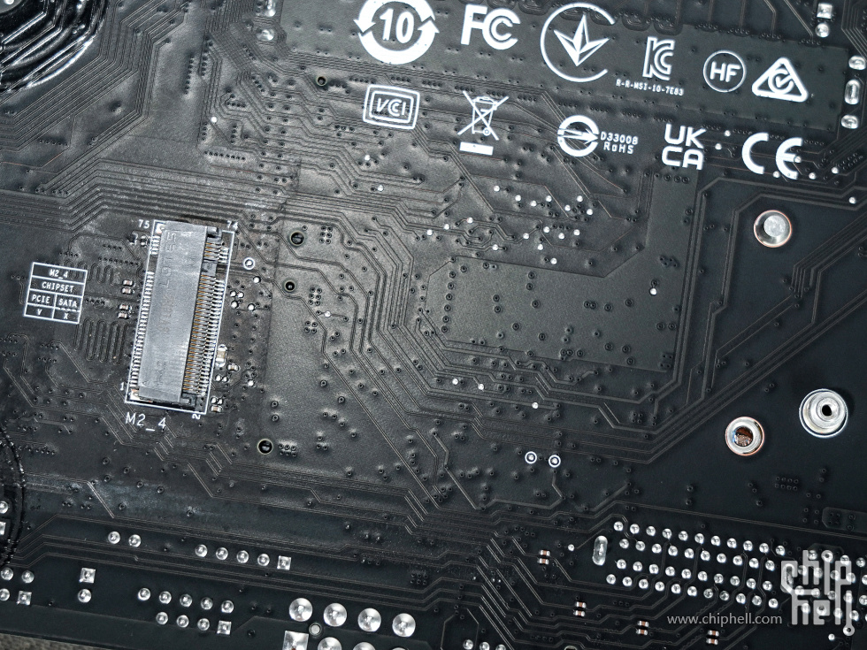

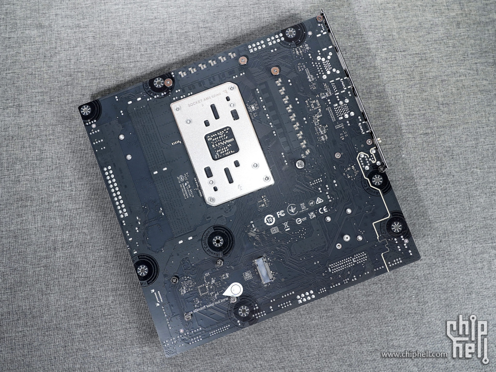

▼PCB背面也有一些芯片,贴片电容等。
▼背面还有一个M.2接口,为芯片组提供,速度仅为PCIe 4.0x2。而且使用这个M2接口后,PCB正面的PCIe 4.0 x4插槽就只能运行在PCIe 4.0x2。

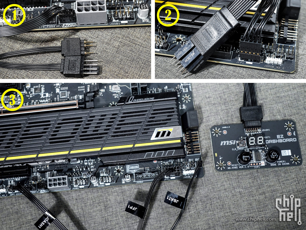

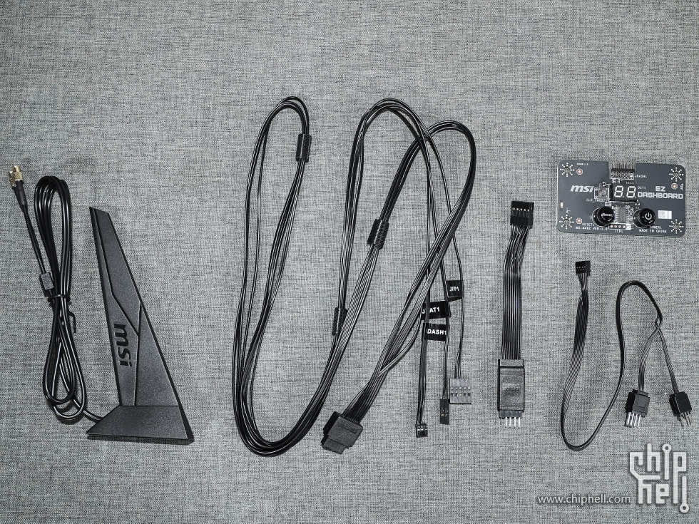

▼来看下主板主要的配件,WiFi天线方面为带磁吸底座的鱼鳍型天线,安装方式为直插式,更加简单。其它几根线材也是非常有趣,下面详细讲讲。
①主板底板的EZ Conn接口可以通过附件中的EZ转接线,得到1个4Pin PWM风扇+1个5V ARGB接口;
②使用EZ 前置面板电缆先连接机箱的前置面板接口,再安装到主板上的JFP1接口,就不用把脑袋伸进机箱中去找主板上对应的插针了
③将 EZ Dashboard (简易控制面板),可以实现开启,重启,清除 CMOS 按钮和侦错代码 LED 灯功能,方便大神们在裸机下使用,使用时需要通过转接线连接到主板的3个接口中,每股线材上都有对应接口名称的贴纸,去主板上找就好了。

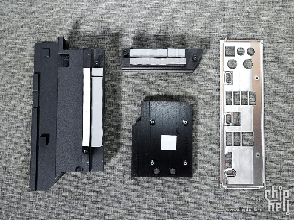

▼拆下主板的各种散热片以及装甲!Mos和电感部分均有 7W/mk导热垫。

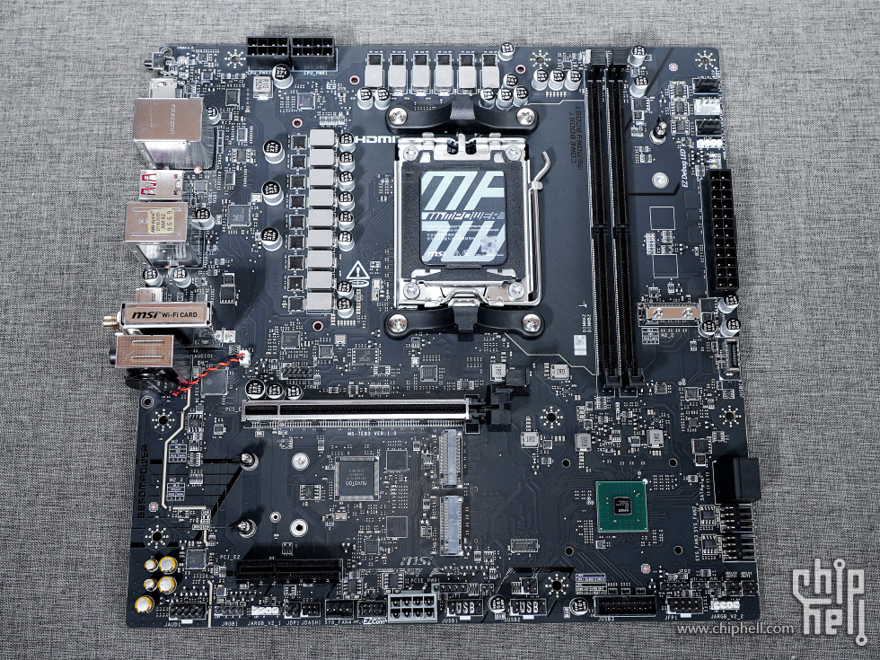

▼看下裸板的情况,做工还是非常扎实的。

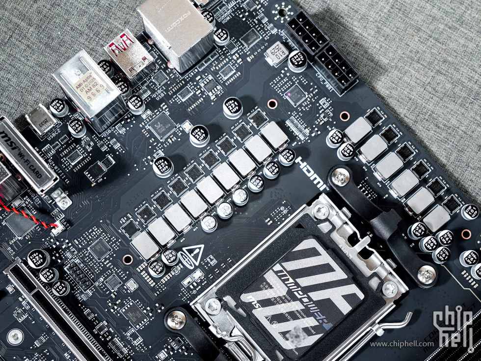

▼供电方面,主板上方有6路电感以及对应的Dr MOS,左侧是9路,这样算下一共有15路供电!
▼其中有14路Dr Mos都采用MP87661,最大支持输出60A的电流。PWM控制器为MPS芯源公司的MP2857,最多支持7+2路供电。这样基本可以确认是6路并联12路的核心供电+2路核显供电。另还有一相为MISC,负责核心与SOC以外的供电,采用立锜RT3672EE作为PWM主控,搭配丝印BR00的DrMOS,来自Alpha & Omega的DrMos,最高支持 55A 的电流。

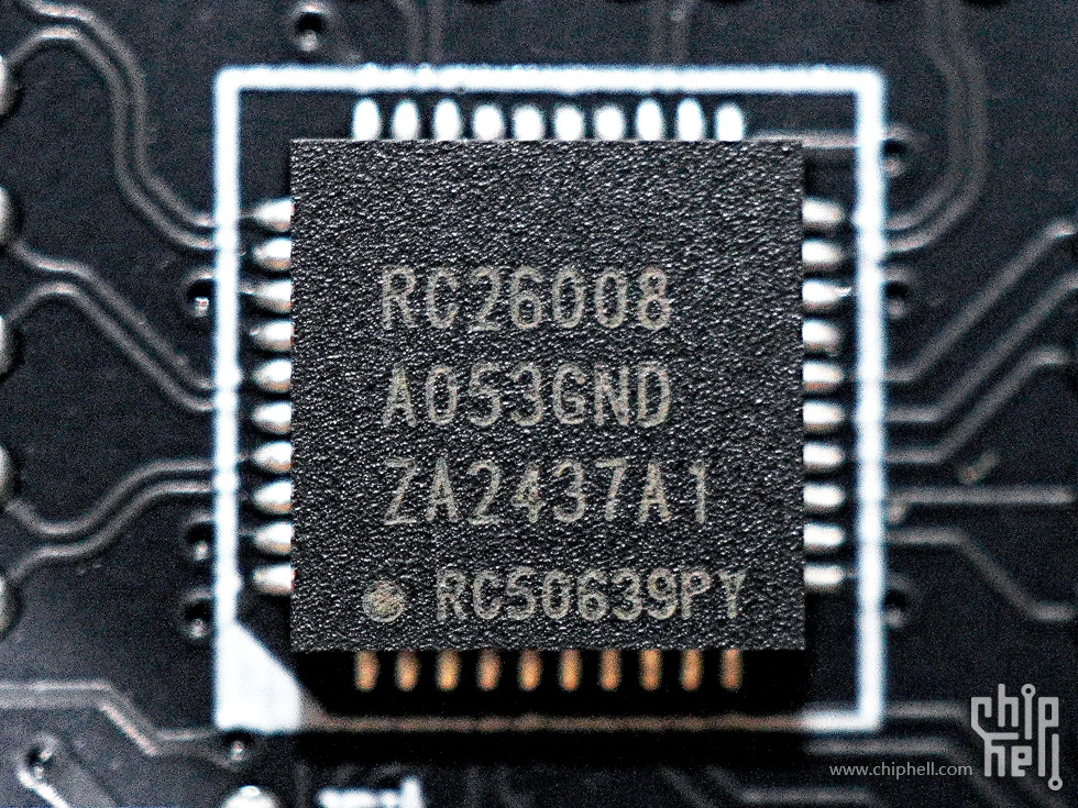

▼主板内置时钟发生器:支持CPU外频调节。正是通过这种方式,在台北电脑展上,微星超频团队使用B850MPOWER主板成功将锐龙5 9600X超频至7.385GHz,锐龙7 9700X超频至7.294GHz,创下多项世界纪录。

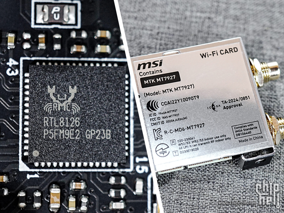

▼网络方面,Realtek 8126是一个5G有线网卡芯片,联发科MT7927是满血版的WiFi 7无线网卡芯片。

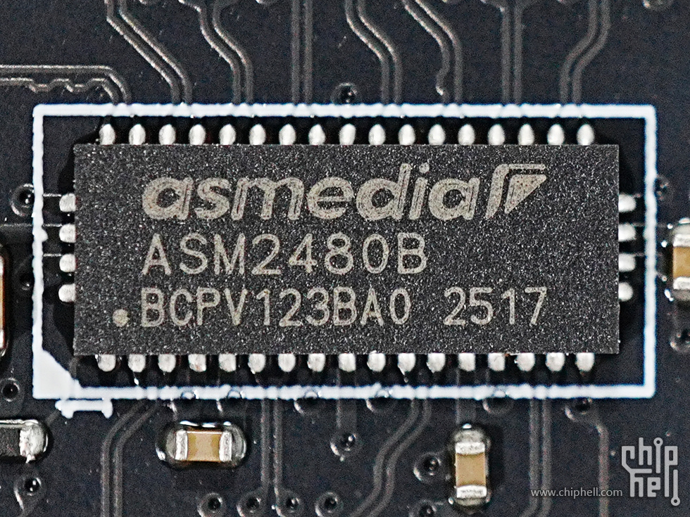

▼PCB正面的 PCIe 4.0X4和背面的 PCIe 4.0X2 M2接口共享通道,正是通过ASM2480B着颗芯片来实现 PCIe 4.0 X2 通道的切换。如果配备2颗是不是能实现PCIe 4.0 X4 通道的切换?不过通道是来自芯片组,这么切换可能不那么容易实现。

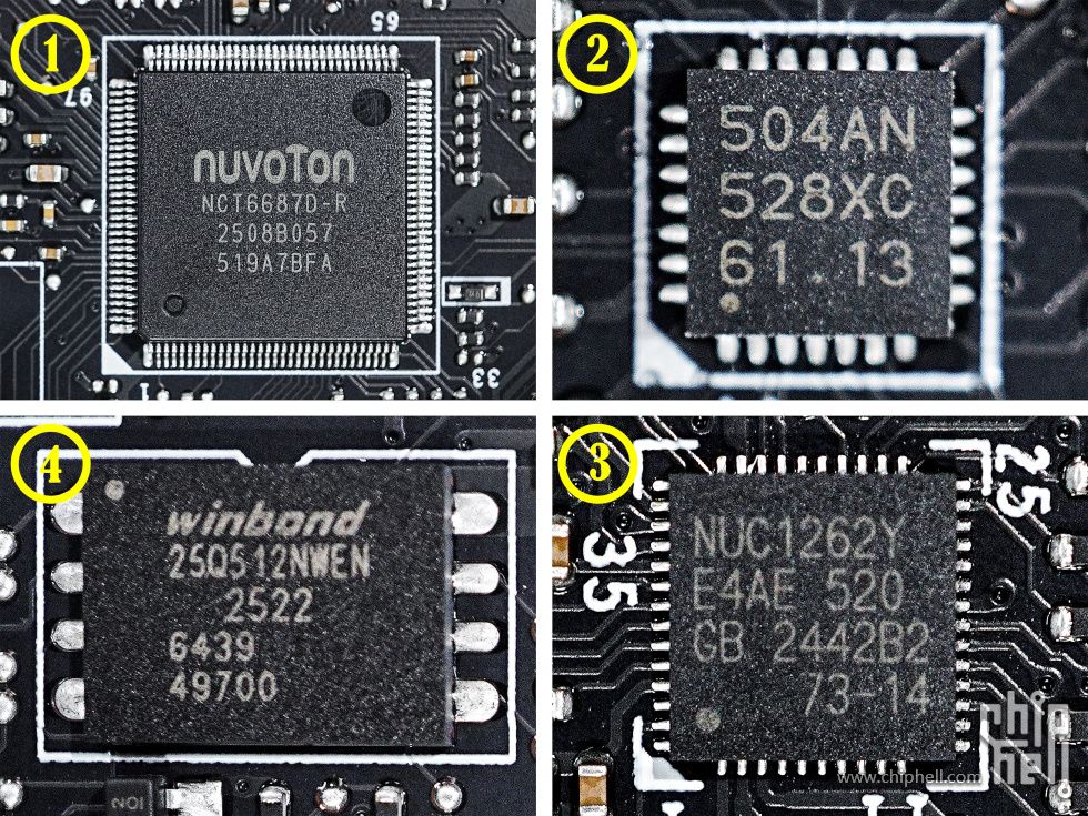

▼其它芯片包括:①NCT6687D为主板监控芯片;②504AN芯片则能提供额外的免开机刷 BIOS 功能;③NUC1262Y为ARM的32 位 元单片机,用来控制ARGB灯效;④WINBOND的W25Q512NMEN 是BIOS芯片,存储容量达到了512Mb 也就是64MB,比常规的32MB大一倍,未来升级主板Bios无需担心更新太大。

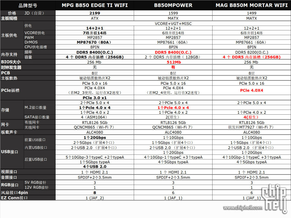

▼由于B850芯片组相对B650并没有本质上的提升,只能提供8条PCIe 4.0和4条PCIe 3.0,不用说和隔壁的B860芯片组相比,和B760芯片组比也没啥优势。好在锐龙CPU可以提供2个PCIe 4.0X4通道,让主板支持的M2接口不会输于隔壁,于是主板厂商有了整活的机会。
▼最近一段时间,评测了MPG B850 EDGE TI WIFI(刀锋钛),B850MPOWER和MAG B850M MORTAR WIFI(迫击炮)三张主板,正好来对比下不同价位主板的定位。
另外2款主板的评测链接:
两代迫击炮主板对决!MAG B850M MORTAR比B650强在哪?
刀锋钛为顶级的微星B850大板,拥有最强的供电规格,4个M2接口,更多的USB。B850MPOWER与其相比,供电要稍弱一些,但同样也具有4个M2接口,作为MATX主板来说确实是很难得的。
迫击炮与B850MPOWER价格相近,两者供电一致,B850MPOWER具有时钟发生器,超频玩法更多,内存超频也有额外的优势。在存储方面多一个M2接口,即使不考虑背面的接口,将正面的PCIe 4.0X4转接成M2接口,就可以拥有全速满血的2个PCIe5.0+2个PCIe 4.0 M2接口;炮击跑则有更多SATA接口和内存插槽,以及更高级的显卡快拆结构:EZ PCIe Clip II。所以现在这两张主板形成很好的互补关系。
在B850MPOWER发布前,很多认为它是最强B850小主。但它的供电并没有强于迫击炮,这种说法就很难成立了。不过它的售价都是不错,发售不久,JD多地就是无货状态了!
当然如果B850MPOWER的特色正是你所需要所喜欢的,那么它就是你的最强主板。

ALC4080很多人说爆音
