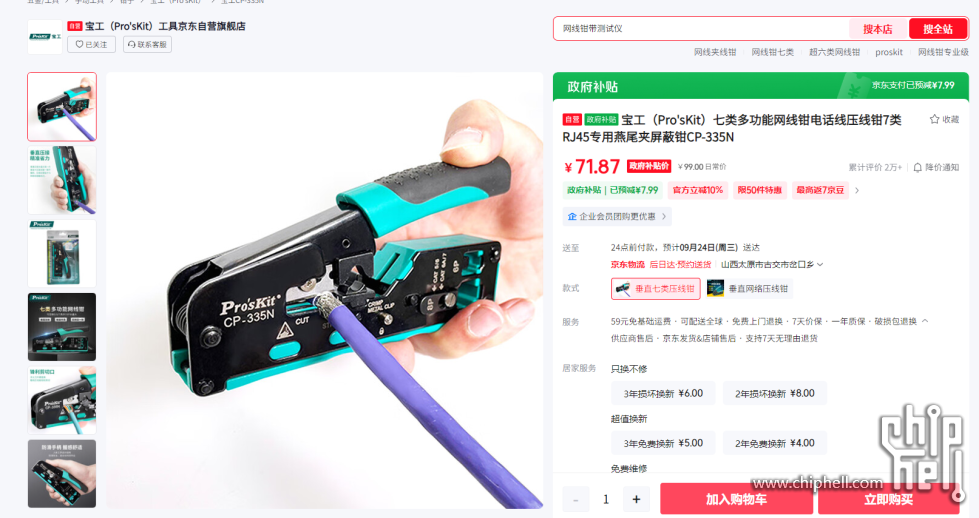

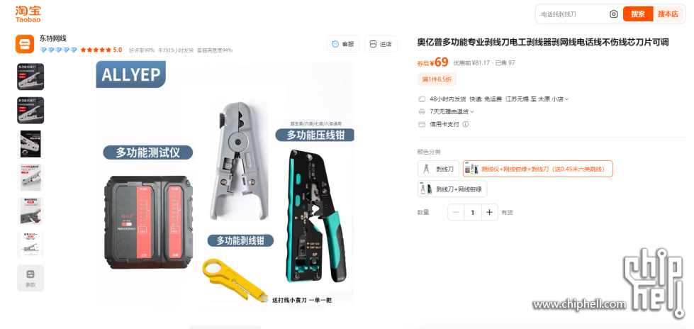

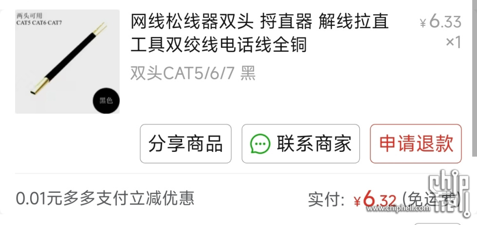

奥亿普网线钳说是大品牌同款,评测都夸你可以买试试。我买的早,用的10块套装的钳子。。。但是强烈推荐买山泽的剥线器,去比网线钳送的剥线器好太多了,能调整深度,网线家用不要买屏蔽。去年装修买了山泽0.57无氧铜超六类50米186元,刚拿到还算软,装修完,4个月后直接硬了,看着是粗。只能说,山泽的六类灰色无氧铜的还行,那个线软,理线方便。价格便宜多了,100米239.
水晶头我买的TP的tl-eh602,100个65.用着没毛病。
还有网线松线器,你要是做得多,这玩意神了,手指不用那么疼了

发表于 2025-9-22 15:32 来自手机 | 显示全部楼层
网线钳推荐一个 波斯网线钳,我在b站上看到的,把棘轮去了很好用。
【常用网线钳与水晶头的选择-哔哩哔哩】 https://b23.tv/TIJayNg
网线和水晶头买运营商同款就可以,大唐一舟什么的,

发表于 2025-9-22 21:04 来自手机 | 显示全部楼层
性价比:二三十块的318钳(楼上说的波斯网线钳也是这款式),亨通六类线和两件式水晶头。
追求品质:一百多的安可王S8或奥义普同款,TP的TL-EC600黄箱六类线和TL-EH602水晶头。
发烧友:三堡HT-L2182R,泛达六类非屏蔽网线和水晶头。
发表于 2025-9-22 21:07 来自手机 | 显示全部楼层
另外推荐买把十几块的shipuco剥线刀,能调刀刃深浅,可以完美剥线不伤芯。
