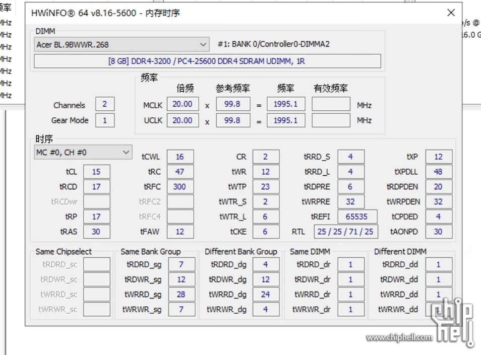

放个 timing 看看呢
 楼主| 发表于 2025-9-22 15:09 | 显示全部楼层
xy. 发表于 2025-9-22 15:06
放个 timing 看看呢
这个是图
发表于 2025-9-22 15:12 来自手机 | 显示全部楼层
内存加个风扇,吃显卡尾气太热了会不稳定,然后还能在加压

发表于 2025-9-22 15:14 来自手机 | 显示全部楼层
排除一下硬件和散热原因那就只能是体质问题了,126kf的时候我已经4200c15了
发表于 2025-9-22 15:15 | 显示全部楼层
特挑BDIE也有等级分别的 不是别人能跑就代表你能跑 4000C15都跑不了 大概率就是内存不行
内存体质、U的IMC、主板体质 木桶效应 有一个弱的你都上不去

发表于 2025-9-22 16:36 来自手机 | 显示全部楼层
一般情况下就是内存体质不行
发表于 2025-9-22 18:10 | 显示全部楼层
sa电压和vddq电压没调好
sa电压--1.2v
vddq电压---1.3v
试试!

 楼主| 发表于 2025-9-23 09:08 | 显示全部楼层
wyb_security 发表于 2025-9-22 18:10
sa电压和vddq电压没调好
sa电压--1.2v
vddq电压---1.3v
146    sa电压就给 1.2吗? 我看好多都是给1.4的

发表于 2025-9-23 11:38 | 显示全部楼层
jjq00812 发表于 2025-9-22 15:17
不加风扇的话1.51v也高了,如果是显卡不工作1.45v以下能稳定,显卡一热,吃了尾气就不稳定了。加了风扇到 ...
不至于不至于,1.6V以下马甲没问题的话,顶着显卡热风也还是能用的。。目前我手头的阿斯加特弗雷都1.57V 4133C15在用。而且我40系公版热风直吹内存,出风扇也正好是对着内存的,在内存正上方,上下风道。。。内存一整个高温炙烤。。。1.6V以上或者机箱通风极其不好加个风扇好一点,两条内存1.55V附近的电压,还不至于过热。。。
发表于 2025-9-23 11:42 | 显示全部楼层
SA要看你的IMC,打个比方比如你CPU的IMC是4400开机,那你超4000需要的SA电压可能是1.15V左右,4100会上升到1.25,4200会到1.35,4400需要1.45甚至更高(这只是举个例子,超频频率越接近IMC极限,SA电压需求越高)。。。。至于4000C15这种参数,内存电压起码也得从1.55V开始摸,C15已经极度吃电压了,舍不得电压上不了C15,除非你是跑什么3600C15,但这个参普遍也需要1.5V左右的电压。频率上了3800以后,一直到4500以内,加内存电压都是为了压CL时序了,如果你愿意放宽时序到C16附近,内存电压通常只需要1.45V,真正的特挑颗粒还可以更低。
发表于 2025-9-23 11:48 | 显示全部楼层
另外VDDQ电压,双条单面根本不用动,四条单面,四条双面,两条双面,这三种情况才需要动VDDQ,且VDDQ的窗口很窄,很吃主板,主板信号越好,这个电压可以压得越低。

发表于 2025-9-23 11:56 | 显示全部楼层
SO,你这1.51V就想上4000C15有点悬(不过宏碁确实有非常顶的BDIE颗粒内存,但是不知道你那个是不是,那个颗粒在IMC和板子过关的情况下,1.5V的确有上C15的潜力。。。)
发表于 2025-9-23 12:01 来自手机 | 显示全部楼层
tfaw12给16看看
 楼主| 发表于 2025-9-23 13:12 | 显示全部楼层
niqian6666163 发表于 2025-9-23 11:48
另外VDDQ电压,双条单面根本不用动,四条单面,四条双面,两条双面,这三种情况才需要动VDDQ,且VDDQ的窗 ...
大佬  我的146是Adaptive Mode降压的    也直接把VDDQ给自动吗
