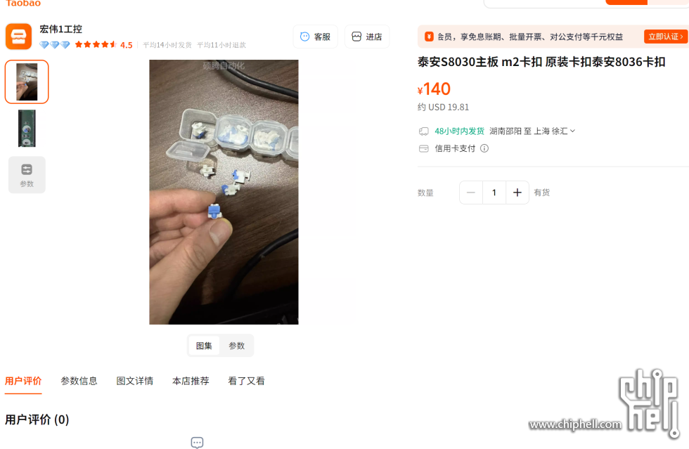

买的二手主板没有m2的固定配件,taobao这个小螺丝要140一个。。。
有啥第三方的方案可以使用的么?谢谢

淘宝2块多一个的这种?

一个M.2固态硬盘的螺丝140元?真的假的。。赛格装机多的老板门店经常一大堆这种螺丝多出来 随便拿(前几年去逛的时候看到的。。)很多主板配件别人装机后直接抱着主机就走 包装盒全部不要。。。很多残留。。。 好几年没去过赛格市场了。。

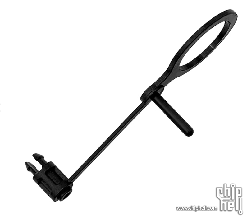

发表于 2025-9-24 21:11 | 显示全部楼层
自带的是个塑料扣

140一个小螺丝
发表于 2025-9-24 21:32 | 显示全部楼层
啥螺丝要140,金子做的
发表于 2025-9-24 21:49 | 显示全部楼层
快拆卡扣,不是螺丝
