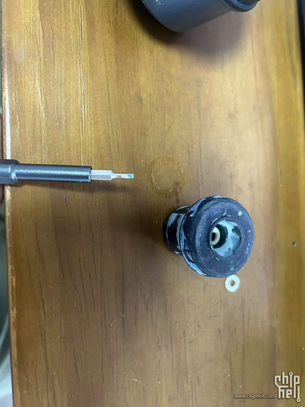

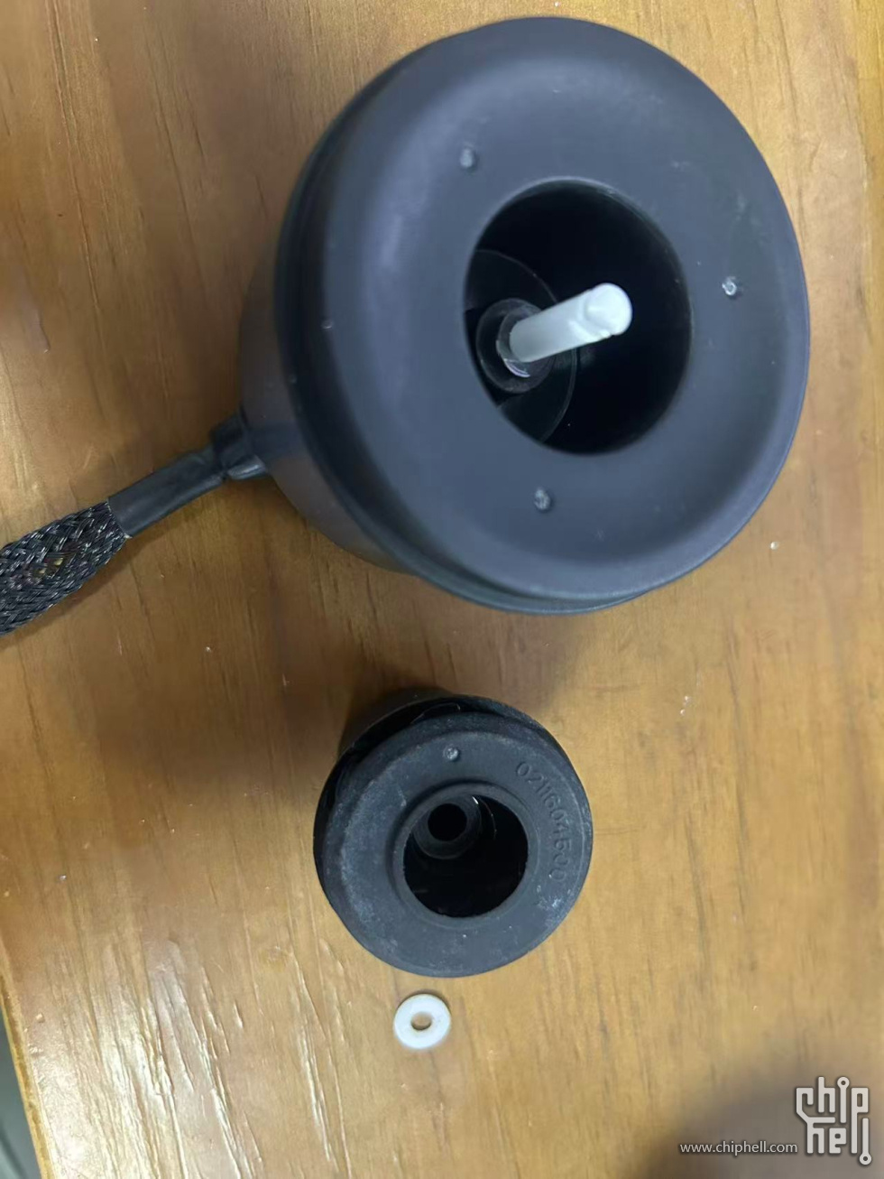

电脑搞了整整一个月了。还没装完。今天买点。明天买点。想想老D5还能用,要么继续。看了下内部,呕。。。
闲着也是闲着就清理下,买了两把软毛牙刷,买了一桶纯净水,一桶棉签,作死开始
看了IFIX的介绍,小懂,那就螺丝刀伺候。
一把小一字插入开口圆环,另一把往上轻轻一挑,小环就蹦出来了。
拆出来的小配件有3个,泵嘴的一个卡口,卡口后面的一个小D环,还有个背后一个圆形铁环,拆完不一定会留在上面,注意别丢。

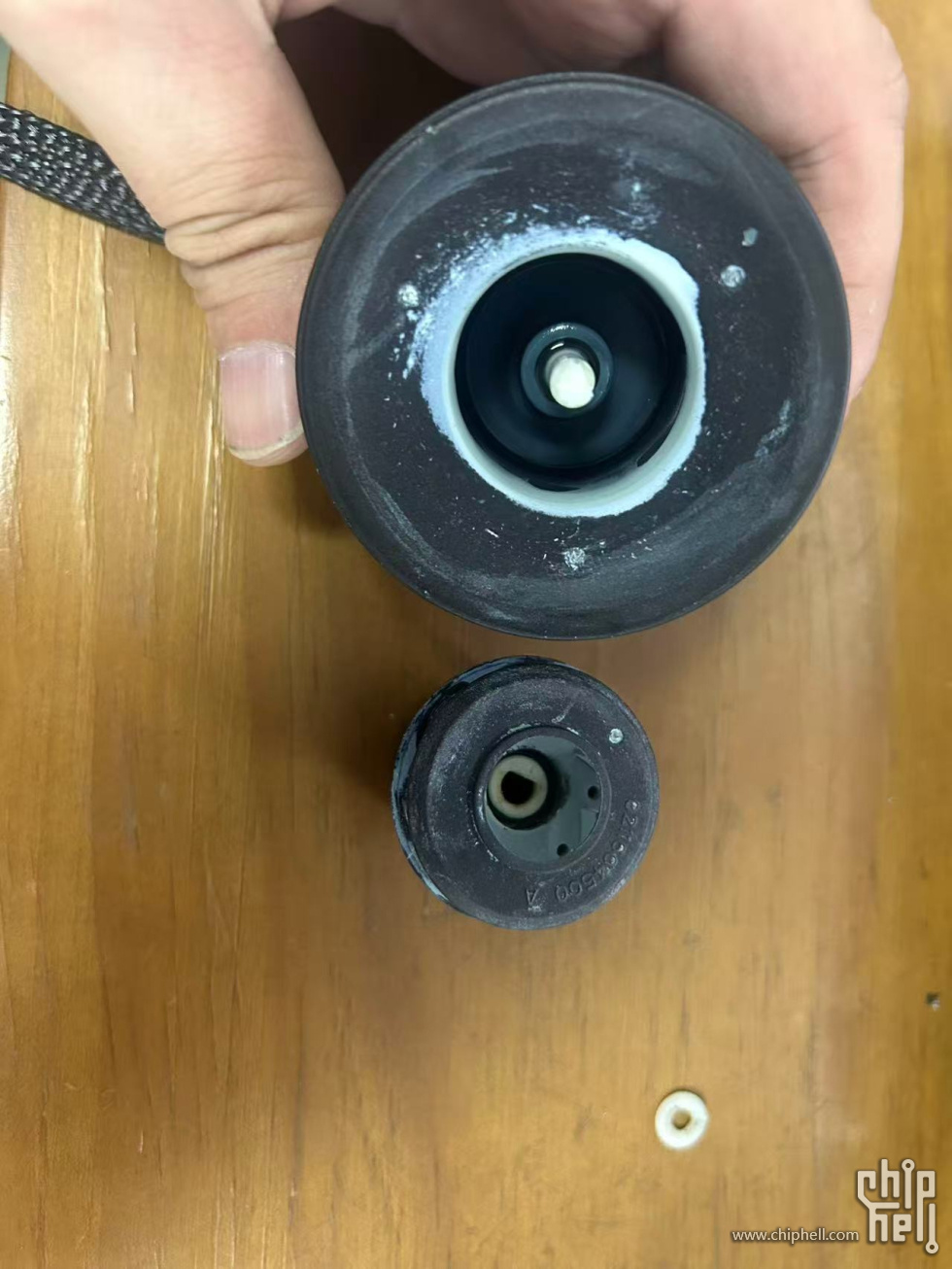

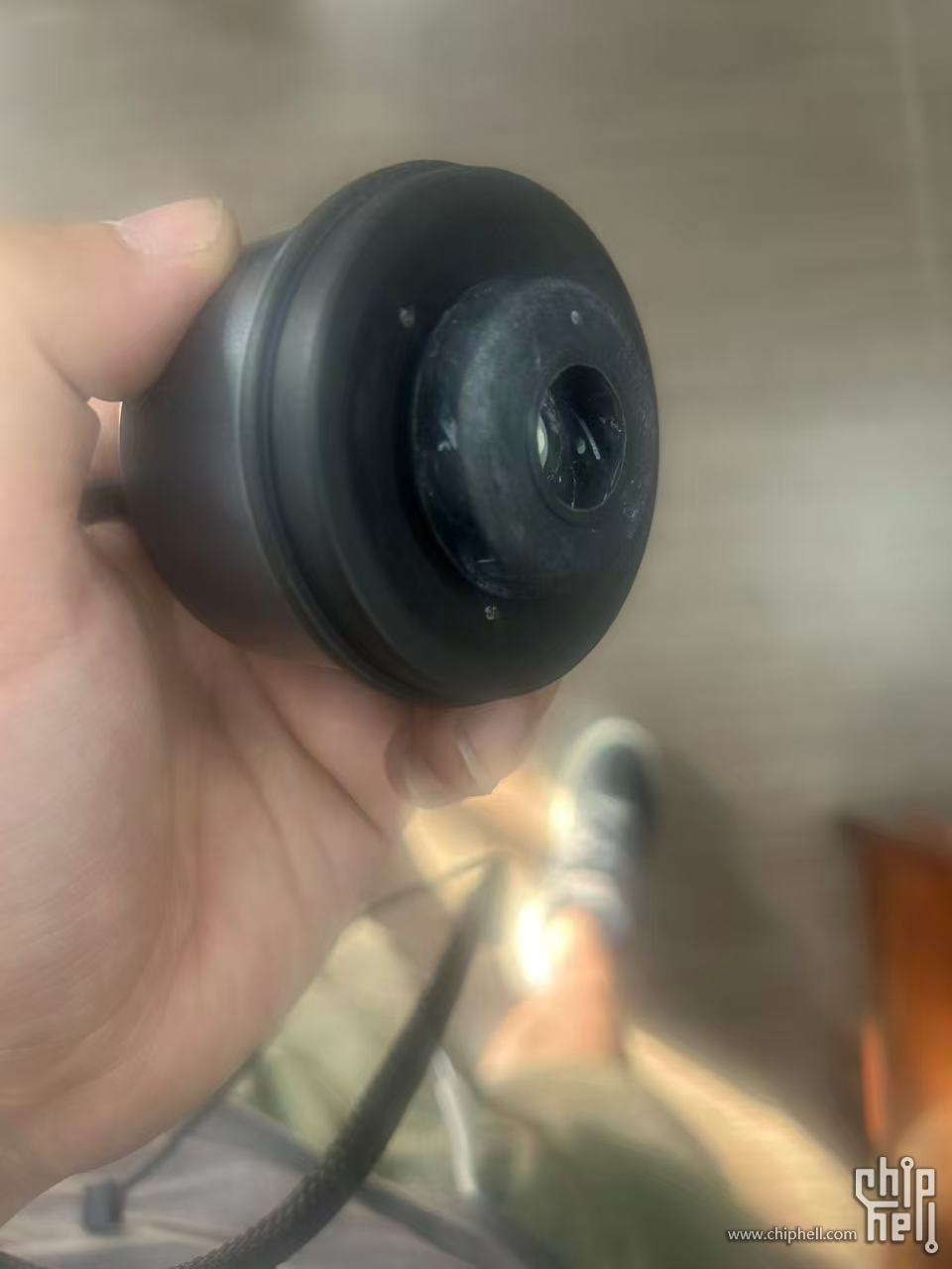

一顿牙刷棉签伺候,清理完晾干,还是这副鸟样,叶轮里面凹槽处不能完全清理干净。。。哎。重新买两个算了

发表于 2025-9-25 16:01 | 显示全部楼层
超声波清洁吧
我也是拆下来超声波清洗的 不过没注意那个卡环 搞掉了 重新买了个

不会磨没的 那个只是个限位环 拆卸的时候飞了吧 我第一次拆也飞了
限位环有2个,一个陶瓷的,一个塑料(尼龙)的用于固定的
