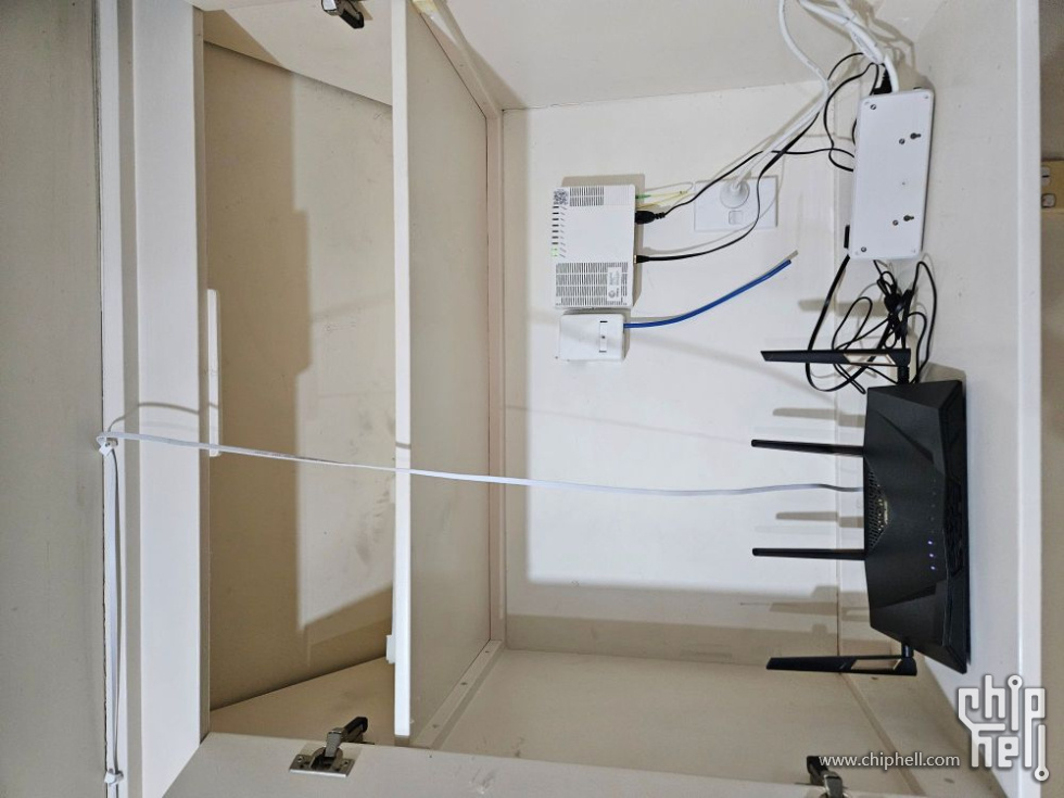

1.故事背景:ax88u是2020.3月jd买的,放在一处房子里当无线路由器用,最早位置是放在家里在楼梯下面一个塑料架子上,通过一根白色网线连接到车库吊柜里的光猫,没有任何问题,包括迅雷满速下载,上个月刚把另外一处房子里淘汰下来的一台ax86u拿过来当AP用,就把ax88u挪到车库吊柜里跟光猫放一起,ax86u放在原ax88u的室内位置上,那根白网线就连接ax88u和ax86u。
2.故障描述:ax88u和光猫放在车库吊柜,开着一扇门,即使关上吊柜门,活页老化也不闭合(图1,2),前几天还正常,但是过了一礼拜故障就来了. 普通浏览网页,看视频没问题,一开迅雷压力就开始故障了,宽带掉线,后来5Ghz wifi就没信号,开始几次重启可以解决掉,俩礼拜以后ax88u竟然死机了,拔电重启都没信号的。然后把宽带送的一个wifi5的老路由器替换掉ax88u,发现全速迅雷折磨下,一礼拜以后也会搞得自动重启,但是因为老路由器系统简单,重启后2分钟宽带和wifi就恢复连接了。

3.问题思考:想了想,另一处房子里原来ax86u pro主路由+ ax86u +ac86u连续用一年都不用重启的,应该是因为那些全是立着放在架子上和电视柜上,所以散热没问题。 这个ax88u原来用了好几年也没问题,因为是裸放在塑料架子上的,现在放柜子里开着柜门估计太闷了。

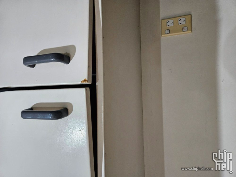

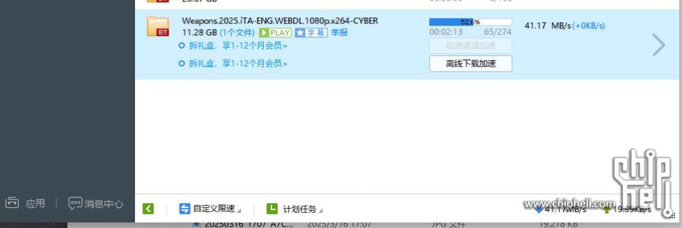

4.解决办法: 把ax88u硬重置了一下,进系统设置好宽带和WiFi,其余都是默认设置,然后在柜门上直接拧了俩螺丝钉,把ax88u挂在柜门上了,一直用了两个礼拜,完全没问题,不管怎么连续几天迅雷满速下载,都没任何问题。(图3)

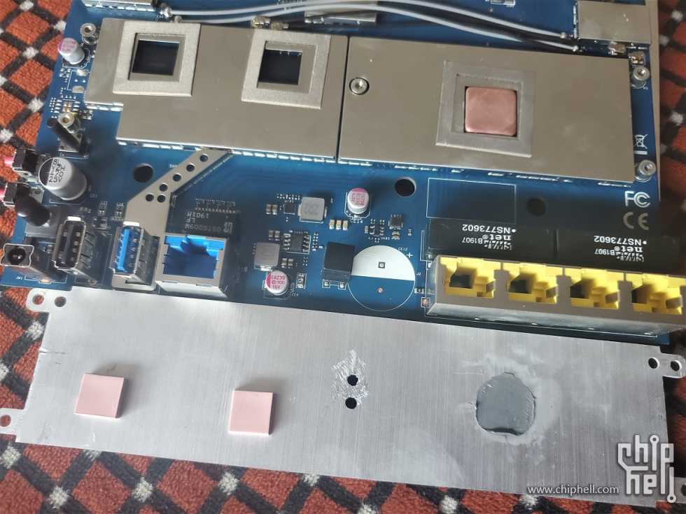

有个降温的好方案,就是在芯片和散热片之间垫一片铜片,温度暴降15度以上,我之前也是这货,听了大家的言论搞了这个组mesh,最近更新为ac+ap了,价格更低,性能嘛,full-nat不知道怎么搞

就放开放空间就行了,柜子上面架子上面电视柜上面,或者像我这样直接挂起来,不用拆机改装

b站有拆解怎么换导热垫,可以替换成铜片加硅脂,可以控制到65度以内,加个小散热风扇没有超过50度,稳如老狗

你可以去买个硅脂加铜片 改一下内部散热 内部是个大硅脂垫导热很差  然后再去买个定制的散热风扇一体的  哪怕你不买风扇温度都改善很多 我很多年前就这么用了  高温WiFi会死

AC86U那纯粹是导热垫垃圾的不行,四舍五入CPU都和散热片没接触,过保的话自己拆了换一下导热垫就行了花不了几个钱或者直接换硅脂+铜片那个散热片本身设计是没问题的,换了导热之后直接能降个20-30度

ax86u简单的改一个cpu铜片。。环境25。。cpu 58。。
从当年的ac86u开始就这么做了。。ac ax做法都一样。。

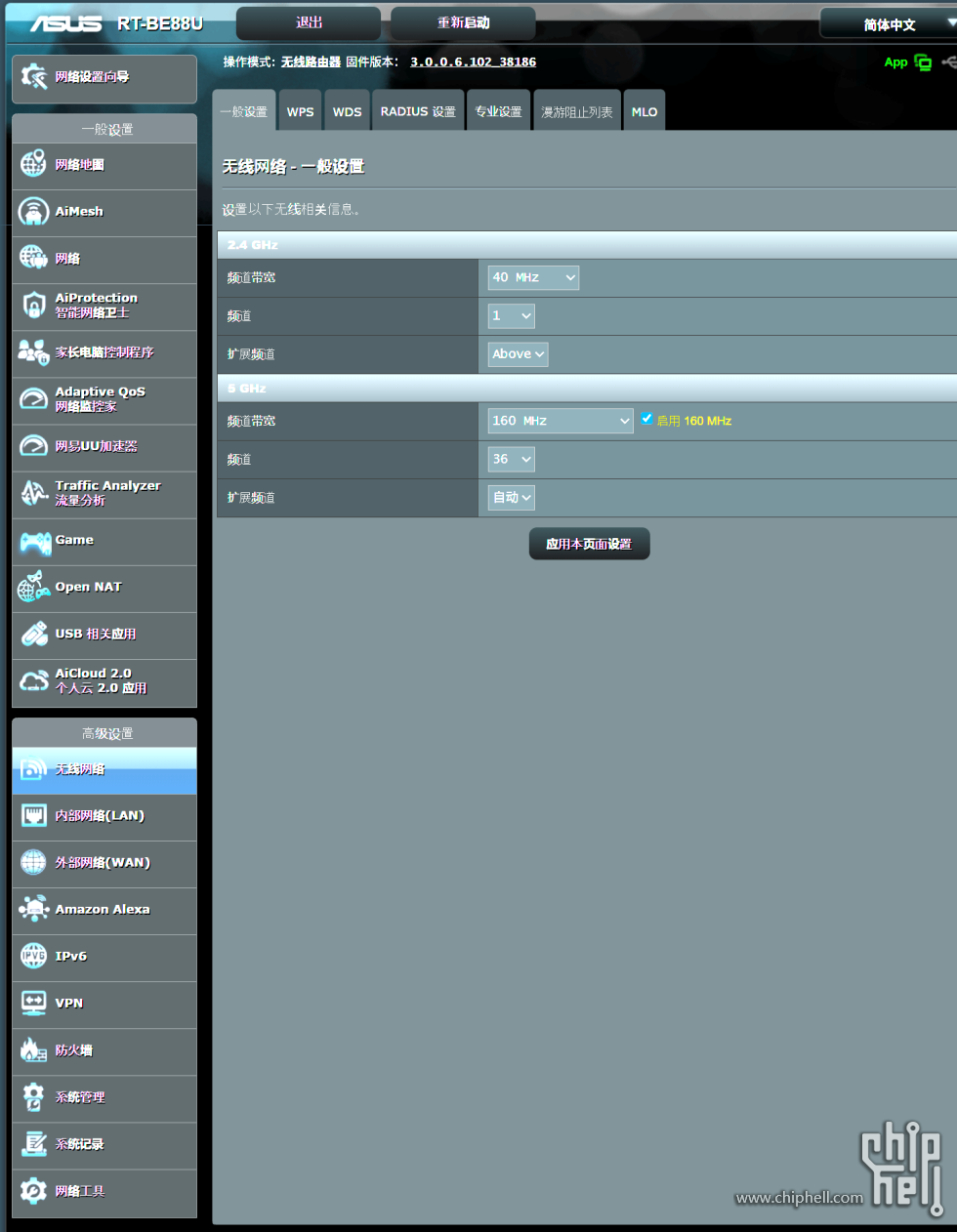

方便问下 这一页你们都是怎么设置的 第一次用华硕 很懵
