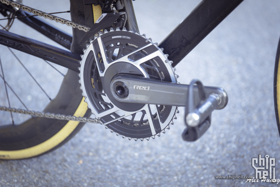

这牙盘也不光是样子货,曲柄组在D1的基础上更进一步,以308克的超轻重量一度引领最轻曲柄排行榜,引发了新一轮曲柄减重军备竞赛,更间接推动国产曲柄卷的天昏地暗。但即使是在国产顶级曲柄已经2开头的今天,Red E1曲柄也是集轻量、刚性、做工、故障率、颜值和价格之大成的综合最佳。

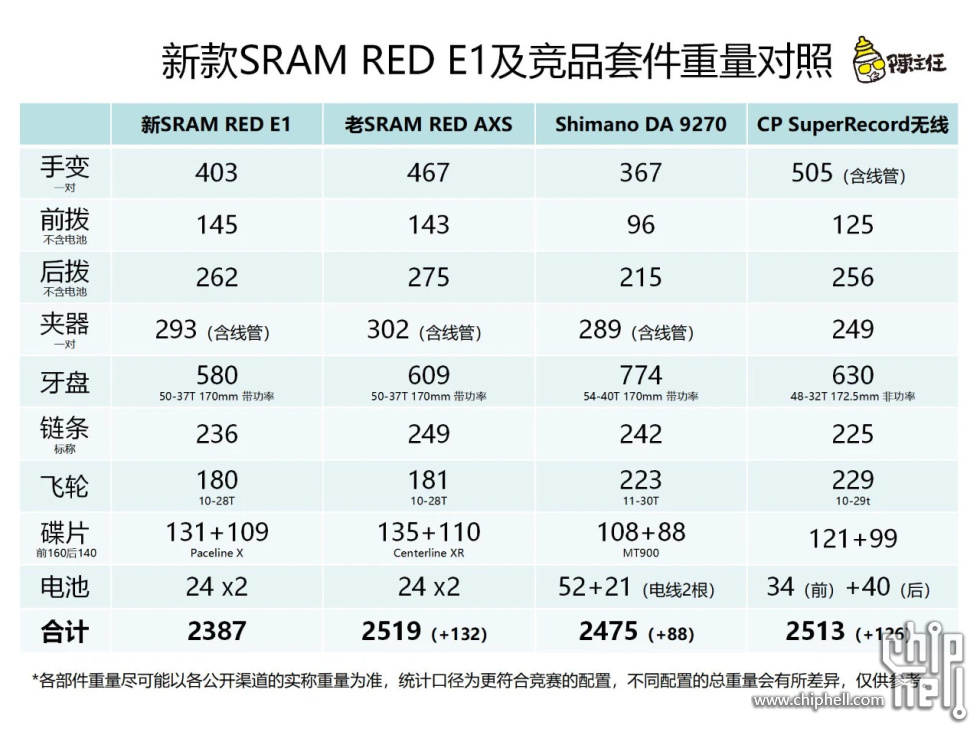

得益于曲柄和手变头的大幅减重,整套重量仅2387克,相较D1减重132克,并超越了禧玛诺Da的2475克以及CP SuperRecord的2513克成为最轻顶级变速套件,重拾旧日辉煌,龙王正式归来。

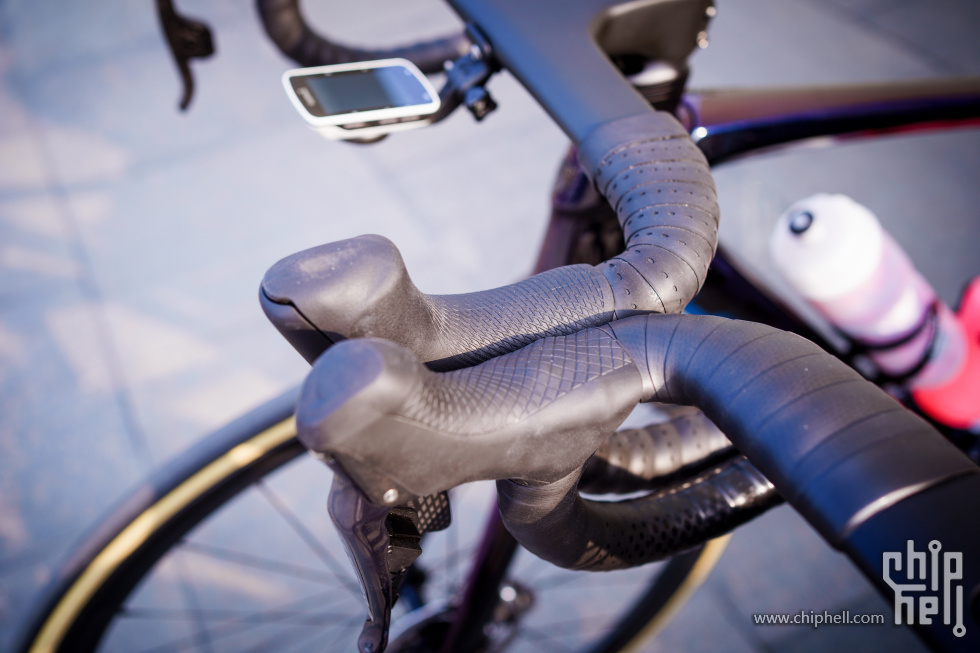

大幅减重的功臣除了曲柄外,手变头也功不可没。上一代D1的手变头以傻大笨粗而闻名,许多骑行**姐握着都费劲。这代手变头修改了油缸位置,横置的油缸大幅减小了手变体积。
D1手变头和禧玛诺的对比
人体工学也顺便得到了优化,内撇的角度不仅可以让手臂内收减小风阻,同时还让手握更加自然,减轻了手腕压力。
在鼠标手、键盘手患病率居高不下的年代,咱就别搞个骑行手给医生添乱了吧。

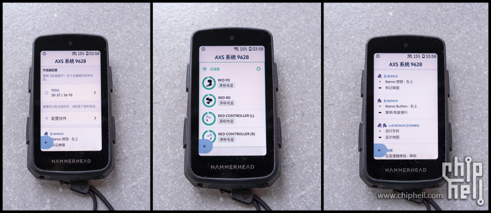

另外非常好评的是E1终于加入了新的按钮,可以变速、控制码表、开关摄像机和灯了,按键的位置优于禧玛诺的公路系列,略逊于禧玛诺Gravel的GRX系列,但也完全可用。
多少也是亡羊补牢吧,虽然比起禧玛诺可控制的功能还是少了点,毕竟少了两个按钮,先天差距没办法,如今可以实现6种功能,我自己的设置是码表翻页*2、开始/结束、计圈、码表铃铛、开关灯光。

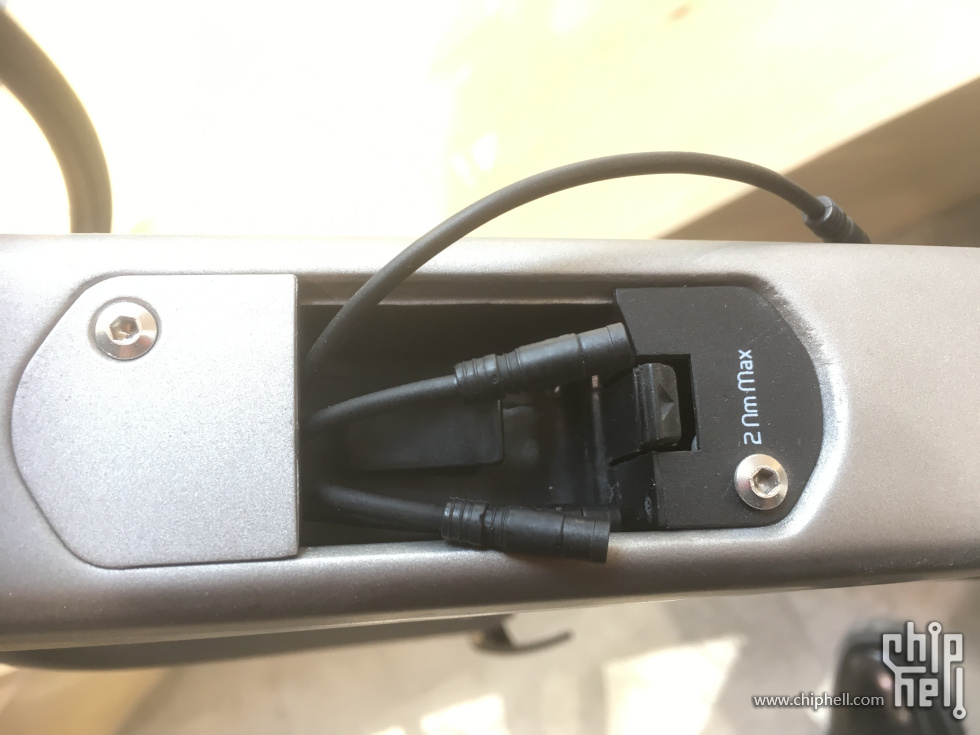

从微观角度来说,是这样的没错。但随着车架设计的日趋气动/抽象/花哨/离谱,禧玛诺的电池系统确实增加了许多麻烦,厂商得费心尽力的想把那电池塞哪去。
十年前的电池仓设计最近又出现了
当初设计时是放坐管的,但现在普遍刀片一样的坐管是肯定没戏了,如果再像Madone或者Seka Spear这样开个洞的,那立管都放不了,得从中轴那穿过去,更有离谱如瑞豹Robin EVO的和水壶架集成在了一起,其他还有下管开洞的,都是为了处理那根电池。
所以在宏观角度,我们想骑上更快更舒服更酷的车,SRAM引领的无线变速的确才是未来。都全无线了,车上洞都能少开两个,少点补强还能轻个10克。只是我不明白,2024年了,为何还是Micro-USB?

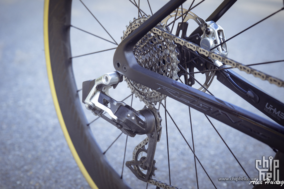

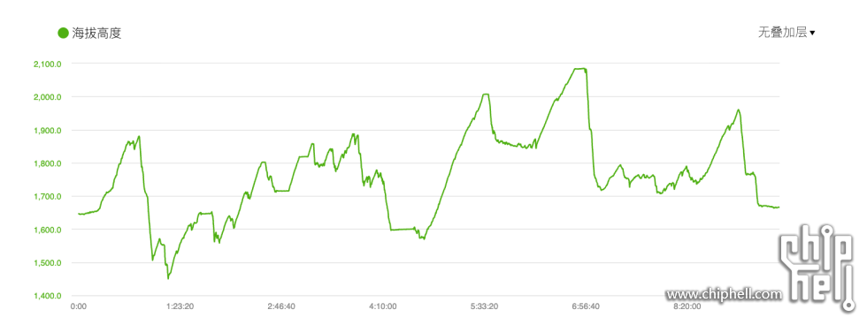

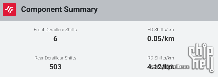

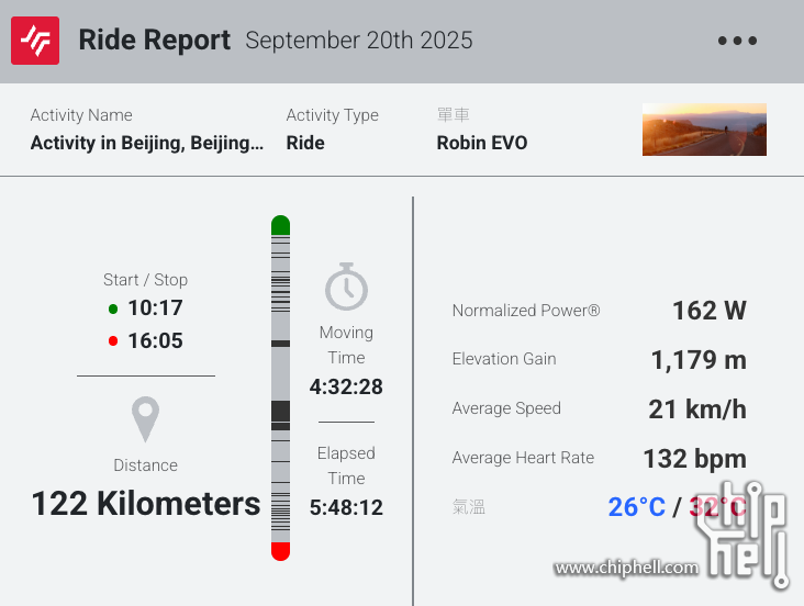

不过倒还好,如今在超大飞轮的加持下,几乎不太用到小盘了,一场一百多公里的骑行,前拨就换档6次,这还是在我用的是序列换档,大盘时最大两个飞轮没用的情况下。
就以我这样4瓦左右的弱鸡而言,这个10-36飞轮都完全可以当单盘使,北京绝大部分山认真骑都可以用大盘骑下来,这还是50的齿,如果是48甚至46、44的齿,再来个13速XPLR飞轮,单盘还真是可用的,SRAM被前拨困扰了二十年的噩梦终于要结束了。

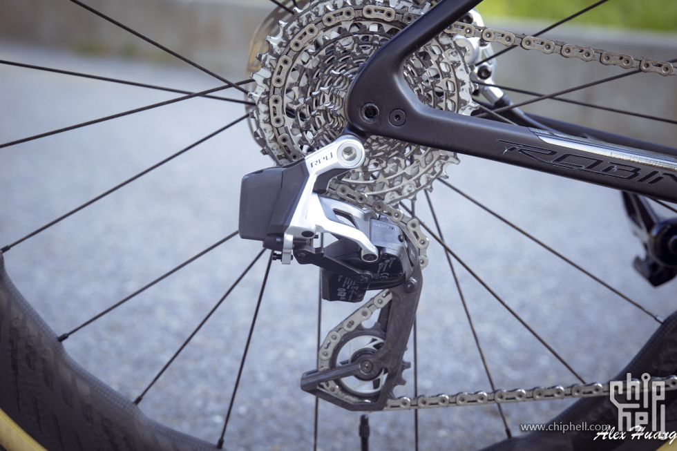

即使你功体比更低也没关系,E1的前拨黑化了,从颜值到性能都是,在长期的骑行下,目前还没有发生掉链名场面,连以前那种时不时出现的掉链趋势都没有。愿天下NO More FRAM。
也许你不喜欢的缺点
1、换档流畅度稍逊禧玛诺
E1的换档体验已经比D1好不少了,没有那种当当当大锤砸的感觉了,E1的“大”导轮也优化了变速流畅度,只是对比天花板一样的禧玛诺依然稍逊一筹,个人觉得如果不是要求极高,可以忽略。

虽然整个套件是最轻变速套件了,但纯变速部分依然不轻,比起Da重了100克,如果Da混搭曲柄和碟片是可以做到更轻的,Red还有进步空间。

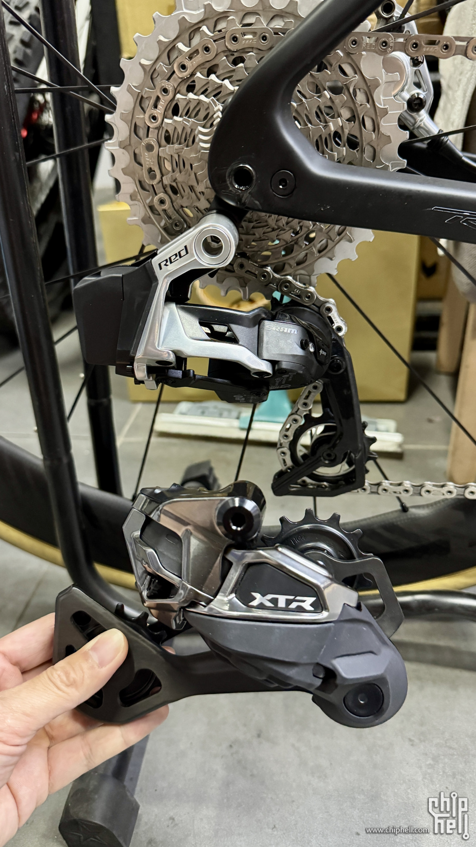

最后居然是XTR……话说没上单盘?
 楼主| 发表于 2025-9-27 11:03 | 显示全部楼层
Mac5566 发表于 2025-9-27 09:38
目前还是选shimano,不过sram这两代进步很大。最希望的还是希望两家能够统一塔基,这样可以无缝切换。 ...
不太可能了,新Da还能用老轮子就不错了,很可能会有新的塔基出来
sunjun5 发表于 2025-9-27 10:37
最后居然是XTR……话说没上单盘?
没,单盘的话就13速了,不折腾了
