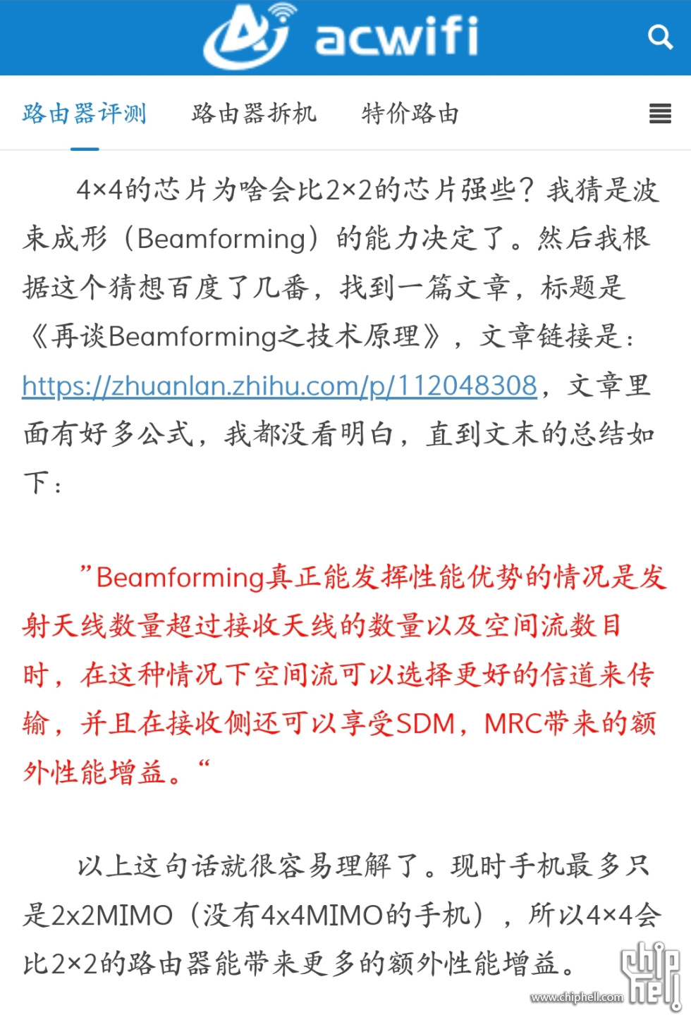

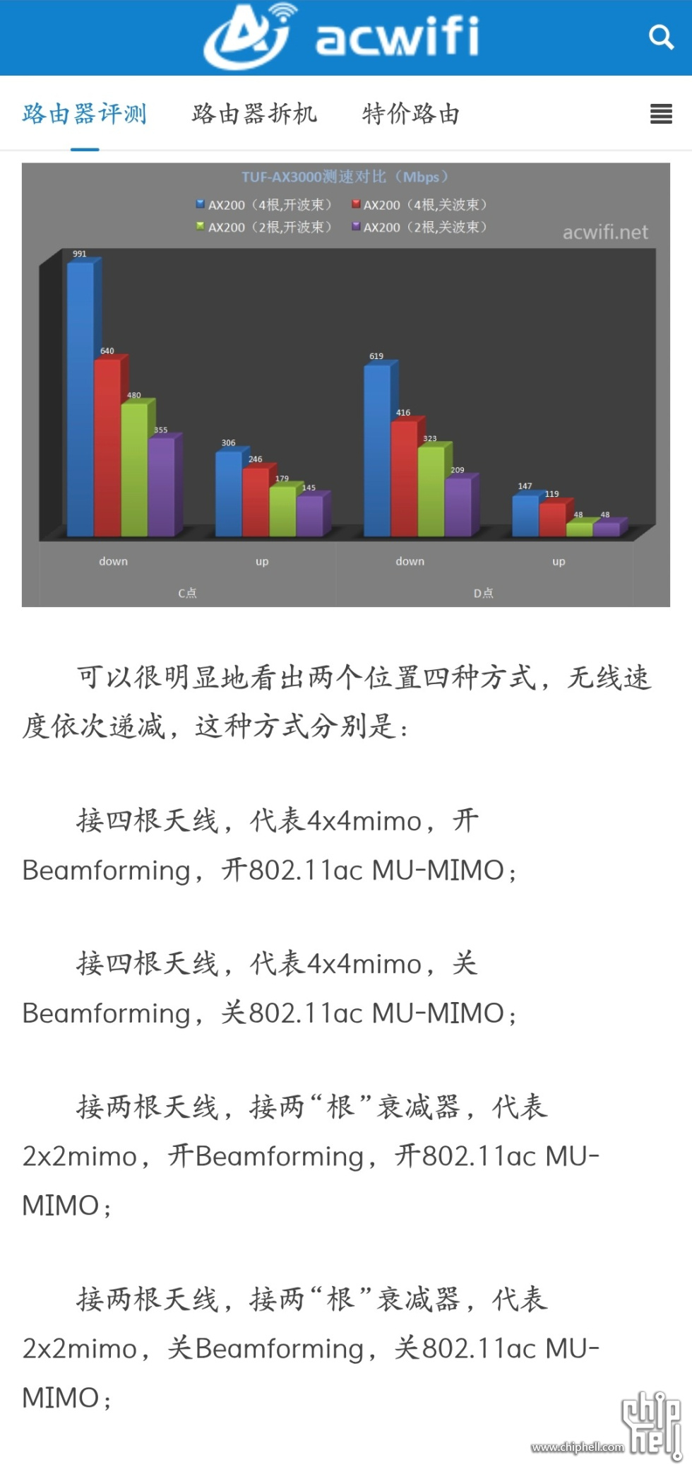

发表于 2025-9-26 20:50 | 显示全部楼层
shrine 发表于 2025-9-26 20:07
如果单台手机的话,2×2天线,be3能跑满2000M吗?最高能到多少?跟be7差多少? ...
3x3 4x4正常工况下比2x2更抗干扰更稳定,仅此而已
