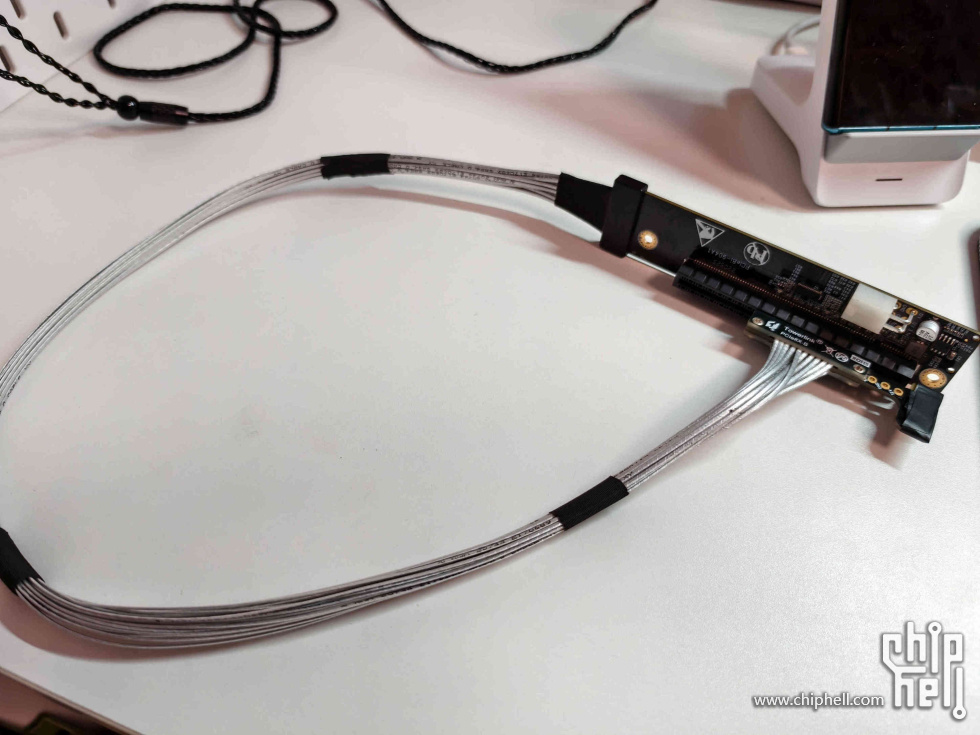

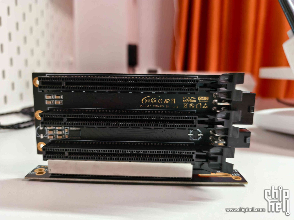

更新:7900xtx能稳定在4.0×8了,3050也可以运行4.0×4,DG1和GT710只能1.1×4,DG1插到主板4.0×4上面也只能运行3.0×4,怀疑是显卡本身不能稳定运行4.0,主板拆分时试图跑4.0但协商失败,所以降级成1.1
买了张8+4+4的拆分卡和几条PCIE延长线,BIOS设置8+4+4拆分,分别接7900XTX和DG1,进系统之后发现GPUZ显示7900XTX只有4.0×4,DG1直接降到1.1×2,完全是不可用状态,如果不用拆分卡7900XTX可以稳定运行在4.0×16,一开始以为是延长线带retimer不兼容,换了条不带retimer的线,只插7900xtx还是只能跑4.0×4,不知道是不是主板和转接卡的兼容问题

打错了,是8+4+4,我以前买过4×4的拆分卡,也是AMD平台,可以拆成4个M2,甚至还能套娃转接PCIE ...
这个卡应该只是物理形态的拆分,你看看会不会是因为你插到了x4那个槽所以识别出了4.0X4模式。这个拆分卡的三个槽应该只有一个是可以x8运行的

这个卡应该只是物理形态的拆分,你看看会不会是因为你插到了x4那个槽所以识别出了4.0X4模式。这个拆分卡 ...
我插到最下面x8之后7900xtx可以运行在4.0x8了,又拿了张3050试了下另外2个x4接口都可以跑4.0x4,唯独DG1不管怎么试都只能跑1.1x4

发表于 2025-9-27 23:44 | 显示全部楼层
没看见你发的图里有东西带retimer,而且按照你图里的东西跑个2.0顶天了

发表于 2025-10-12 09:50 | 显示全部楼层
第一是感觉拆分后3.0 4.0不能混合使用,但是我自己试过x8x8是可以3.0 4.0混合使用的
第二是感觉这个拆分卡信号不稳,我看过的pcie4.0的工艺都是pcie槽引脚直接焊在表面的,这个卡是穿板焊在背面的,是常见的3.0的工艺,
,第三是拆分先后顺序影响,商家描述是先延长再拆分,lz这个是先拆分在延长
我一直在找x8x4x4的方案,我需要同时插显卡网卡阵列卡,有显卡网卡4.0,阵列卡3.0,除了lz这种拆分卡,其他的拆分方案转接次数太多,第一不优雅,第二损耗大

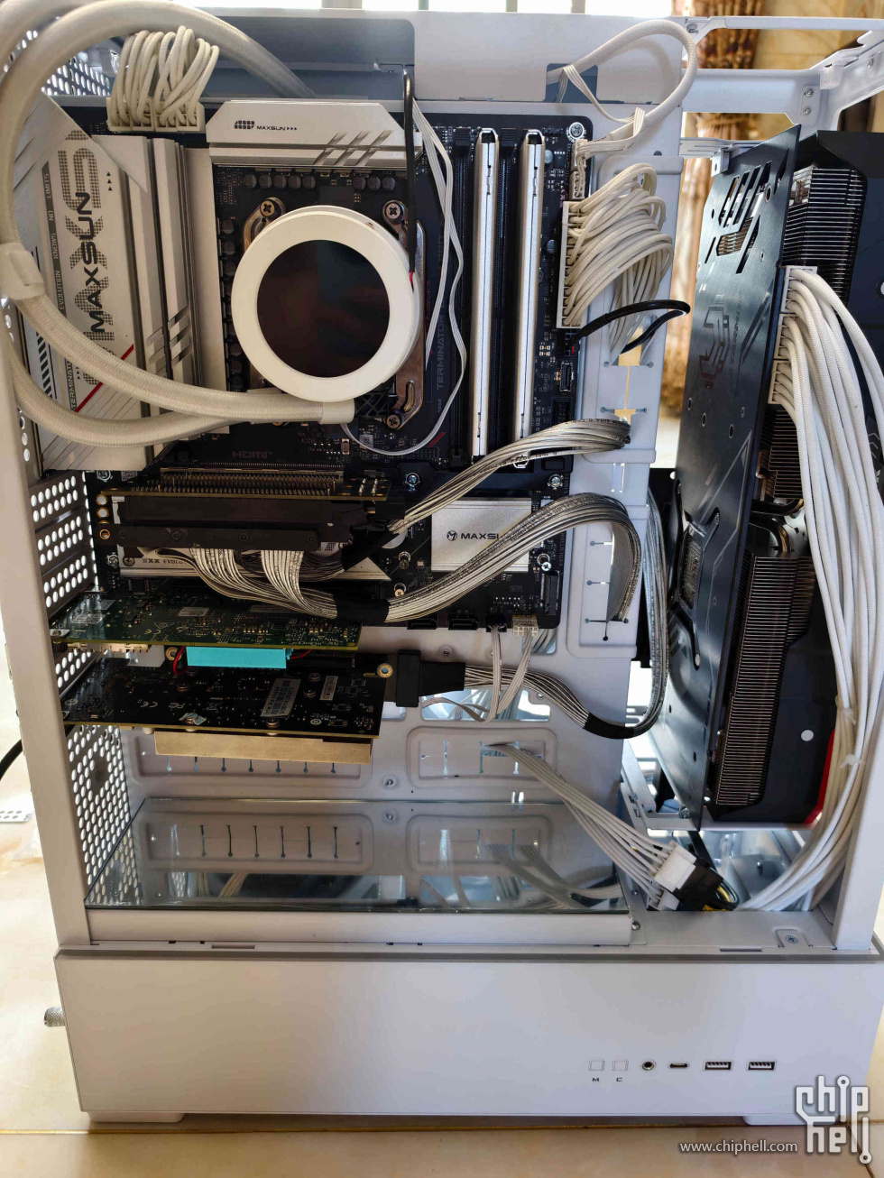

照片是我目前正在折腾的plx拆分卡用两条8654转成四个4x的pcie
接了一个p620显卡、一个asm3142转双typeC的10g速率扩展卡、一个x520光口万兆网卡、一个五sata口扩展卡
都能工作,但是:
p620显卡挑安装位置,安装在最下面和第二个位置就不工作,第三个位置我没试,我目前是装在第四个位置上的
asm3142转双typeC的10g速率扩展卡,去接三星t7之类的固态硬盘,测试写速度无法到10g,顶多到5g,但读速度可以到10g,不知为什么,可能是拆分卡降速,也可能是写入的时候对cpu的开销比较大
