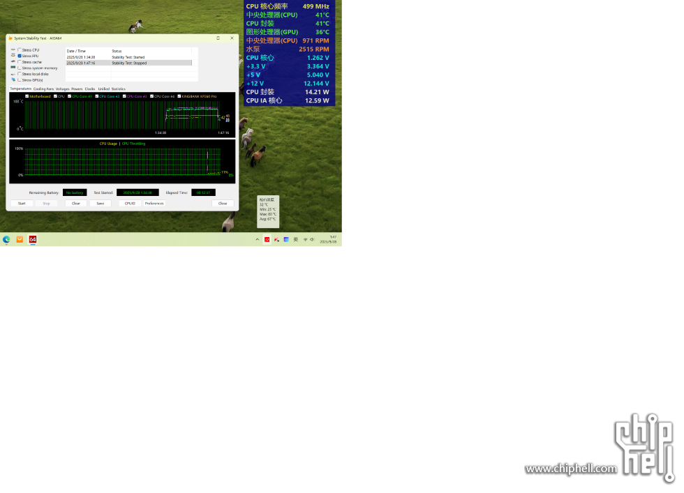

hwinfo显示cpu核心温度才29,冷排都没全速跑,这岂不是没发热?
 楼主| 发表于 2025-9-28 01:11 | 显示全部楼层
小米温度传感器和领普,两个温度都显示室温25.9

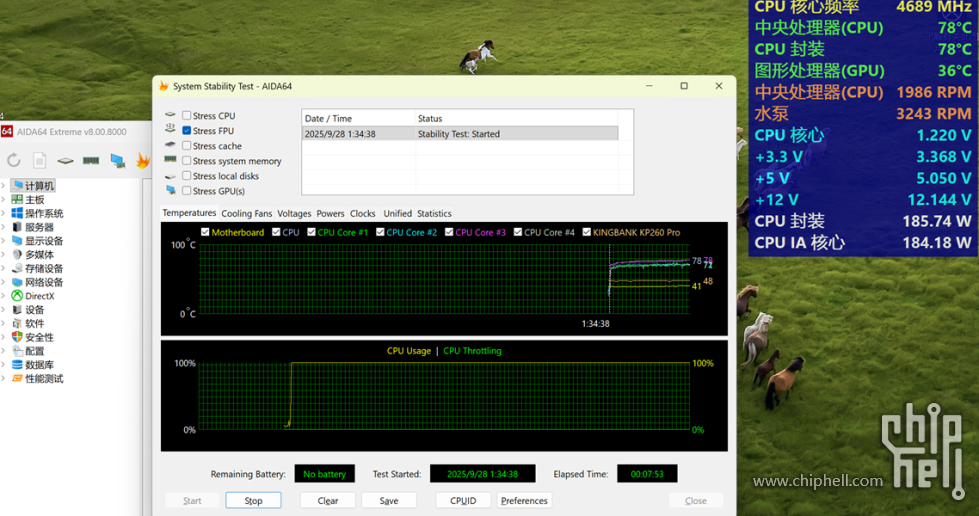

Barcelona 发表于 2025-9-28 01:16
烤个鸡 看频率 看功耗 看电压 看温度,就破案了
这个室温,跑fpu能压在77摄氏度
频率一直在4.78不降频,核心是1.22v,190w的样子
 楼主| 发表于 2025-9-28 01:49 | 显示全部楼层
停止烤鸡,立马温度从77降到了30多点

这不就是个待机常规温度吗。。。后台不是特别多的情况下,这U桌面待机也就10W出头。。。你指望他能发出多大的热量来。。。至于烤鸡温度,全默认的127K,大约也就是180到190W的功耗,随便掏个双塔或者360水出来,压在75度附近也不是什么多奇怪的事来着

没什么压力的情况下,比室温高不了几度,所以我不知道是软件不准确还是哪里有问题

阉割了 avx  512以后  ,就不会热爆了 ,早期12代 可以秒 破百的

没压力的情况下,几百W解热能力的散热器,那么多条那么粗的热管(水冷那么粗的水管),那么大的散热鳍片面积。。。散掉那十几二十W的发热,只高几度不是很正常嘛。。。没有任何问题,是准确的。

开始用利民6热管双塔,fpu瞬间撞墙,只好退货。换水冷才稳定跑起来。
