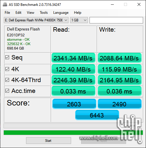

Dell OEM P4800X 750G,健康度100%,读取大概250T,写入大概420T,通电时间36000小时,通电次数70次,CPU是i5-12400,内存是DDR5-6000,BIOS是要做什么设置吗?还是盘用久了啊?
主要困惑是4K为啥这么低?
换了测试软件,4k貌似跑分正常了

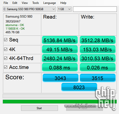

发表于 2025-9-28 08:20 | 显示全部楼层
3.0和4.0比跑分。。。。。

发表于 2025-9-28 08:40 | 显示全部楼层
4K单线程读比980Pro快了不止一倍
发表于 2025-9-28 08:46 | 显示全部楼层
你也不看看4K多少,980配和你比么,傲腾又不是看总跑分的。而且你这4K也不是P4800X实际分数。正常分数是200MB+
发表于 2025-9-28 08:48 | 显示全部楼层
P4800X的4K读写绝对不止这么点的,换个软件试试?
发表于 2025-9-28 08:49 | 显示全部楼层
傲腾这也没跑满Gen3的速度,Gen3跑个3GB/s的顺序读写还是没问题的。而且你这4K单线程是不是太低了?
发表于 2025-9-28 08:50 来自手机 | 显示全部楼层
4k速度明显更高,顺序读写的话qlc都能跑这个速度了
 楼主| 发表于 2025-9-28 08:59 | 显示全部楼层
Neo_Granzon 发表于 2025-9-28 08:49
傲腾这也没跑满Gen3的速度,Gen3跑个3GB/s的顺序读写还是没问题的。而且你这4K单线程是不是太低了? ...
对的,我就是纳闷这点,担心是不是盘有问题,刚到手还没确认收货

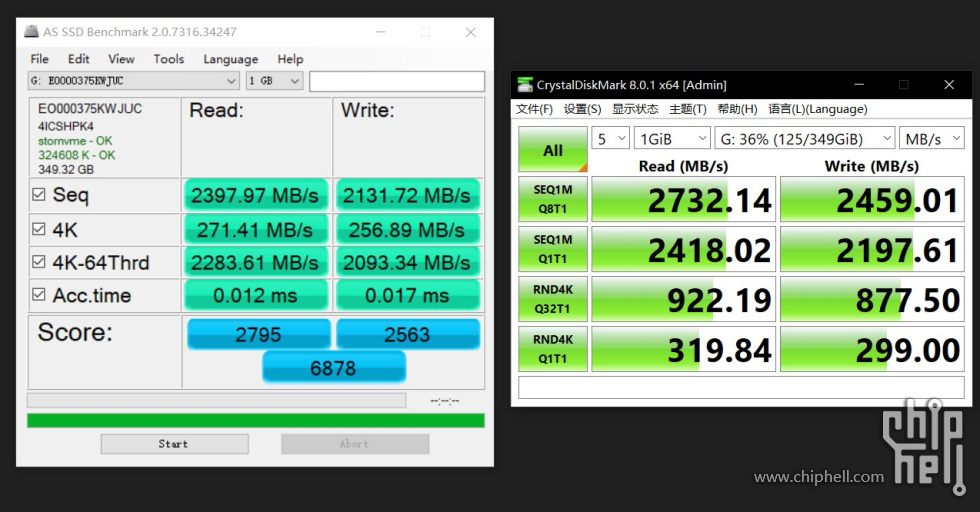

发表于 2025-9-28 09:12 | 显示全部楼层
P4800X, 4K 读取是300MB/s 左右,你这分数有问题,可能系统开的东西太多。
我这图是 12600K + B760 跑的。

发表于 2025-9-28 09:32 | 显示全部楼层
weston 发表于 2025-9-28 09:23
BIOS或者其他需要做啥配置吗?还是插上就能用?
你的盘读写分别有多少了啊?通电时间多久?谢谢 ...
你板子别是华擎 B365 吧? 要在BIOS 中关闭 CPU 的 C3,C6,C7 。 这样4K读取才正常。
你可以参考下:https://www.cnblogs.com/runliuv/p/13235603.html
我的P4800X 在TB上买的二手的。用了几百小时,写入几百G。
 楼主| 发表于 2025-9-28 09:35 | 显示全部楼层
你可以参考下:https ...
咱俩配置差不多,我是i5-12400 + 华硕B760I,不过我的硬盘使用较久,读写大了一点

咱俩配置差不多,我是i5-12400 + 华硕B760I,不过我的硬盘使用较久,读写大了一点 ...
我建议是还原BIOS默认设置后,在BIOS 中关闭 CPU 的 C3,C6,C7。 再试下。

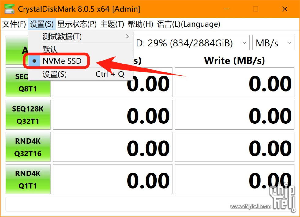

发表于 2025-9-28 09:47 | 显示全部楼层
好歹跑个CrystalDiskMark软件啊,有专门测试NVMe SSD,测试的时候最好NVMe SSD,有利于提升准确性

牧清云 发表于 2025-9-28 09:47
好歹跑个CrystalDiskMark软件啊,有专门测试NVMe SSD,测试的时候最好勾选NVMe SSD,有利于提升准确性
好的,非常感谢
