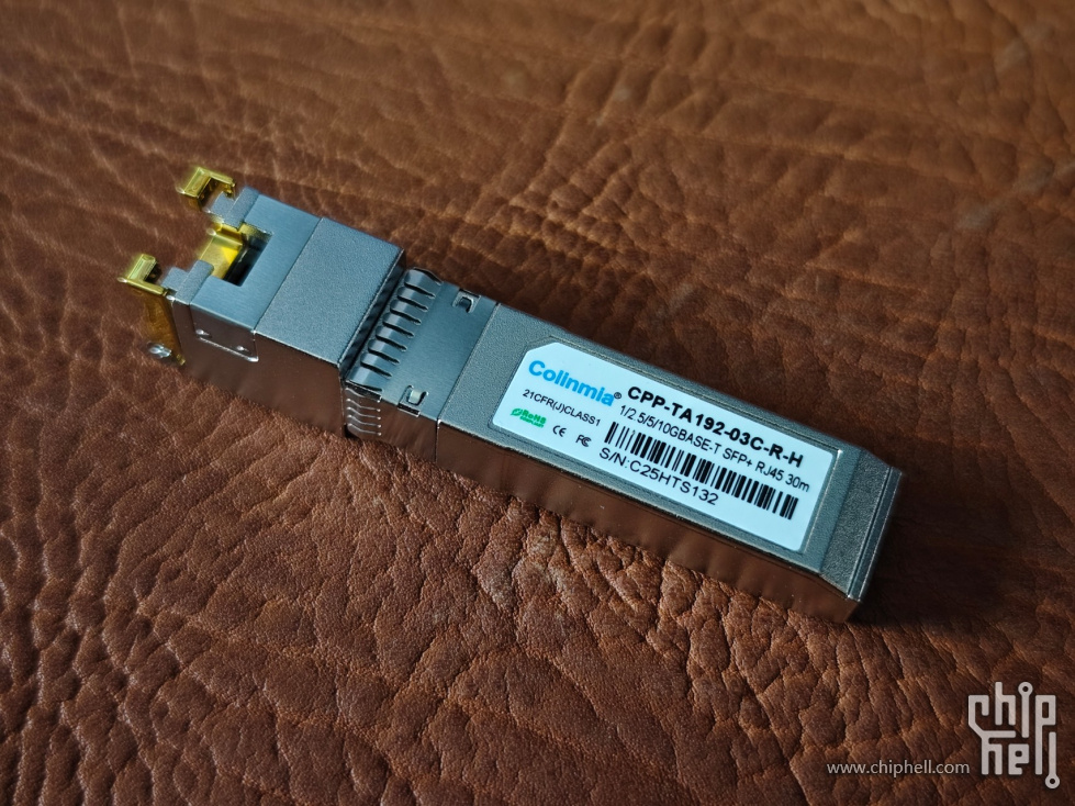

声称功耗能低到2w(对比一般模块3w)
兼容性看起来没问题,性能测不到就当它没问题(给前几天买的AP用)
好像还行

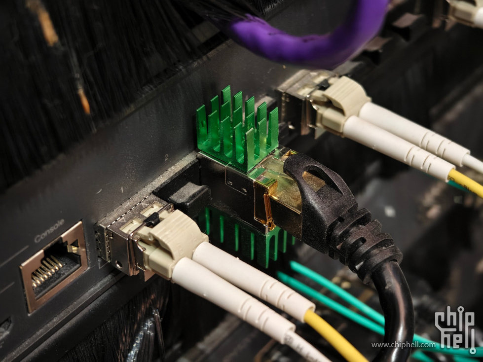

看还贴了个散热片,不知道功耗少了30%,温度能低多少
 楼主| 发表于 2025-9-28 16:20 来自手机 | 显示全部楼层
比猫棒低点,不烫手反正是
功耗低不低于温度低,acwifi测到过功耗更低但温度更高的。

给UCG Fiber 买了两个 , 博通这款大概比 M家和 螃蟹家,低下 20度+  70度左右,其他家同室温 90度
淘宝买的 11x 一颗

我这个外壳温的,估计才四十多度

2w功耗非常高已经是上代的产品了,最新款的m3610和bcm84891拉满都不超过1.5w

超低功耗的已经出了,BCM84891L芯片的,30米内1.25-1.35W

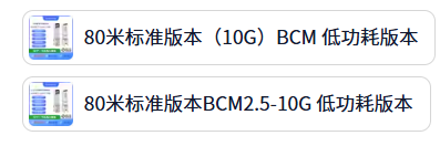

降下来了,现在150左右,跟你照片里同一个牌子的。不过只支持2.5/5/10。

这个80米的反而功耗低吗,不过我室温28左右,这个2w的表面也就是温热,满足了
发表于 2025-9-29 20:03 | 显示全部楼层
银月 发表于 2025-9-29 16:44
这个80米的反而功耗低吗,不过我室温28左右,这个2w的表面也就是温热,满足了 ...
我问的说是博通这款会根据你的线长调整功耗,30米时1.3w左右,80米时1.8w左右。
