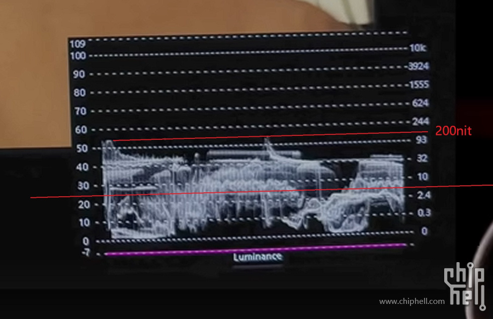

如果你固执的认为我的测试都是错误的,那么楼上玩家不是给了你油管知名电视机测试人的结论:
HDR Paradox: dimmer movies 10 years later! What happened to HDR?
By Stop the FOMO
https://www.youtube.com/watch?v=Z7XfS_7pMtY

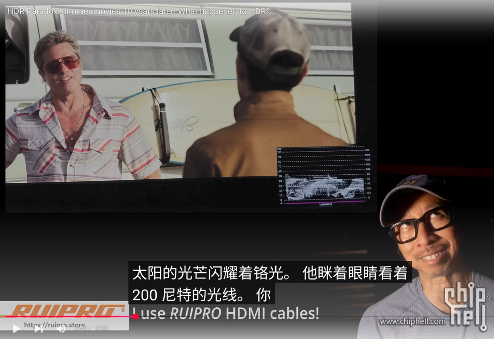

给你看看影迷一致公认超高画质的《F1:狂飙飞车》的视频讲解截屏:
我知道:固执的人眼神肯定也不好,我好心帮你放大且用红线标注来帮你理解示波器的图该怎么看:
看到没,顺光太阳照射下,皮特都不得不眯眼的场景下,峰值亮度200多nit,而帧平均亮度看下面红线标注才多少?是不是可能都不超过6nit!(实际要看像素点的密集程度才能准确判定)

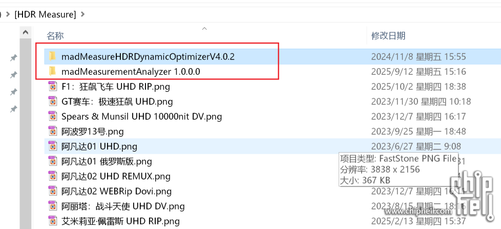

这软件哪里有靠谱的下载?我试着搜了软件标题名字,貌似没有能下载的地方。(有指向avsforum的,但是这个站提示HTTP ERROR 409 = =)
 楼主| 发表于 2025-10-5 13:33 | 显示全部楼层
史莱姆KING 发表于 2025-10-5 13:01
这软件哪里有靠谱的下载?我试着搜了软件标题名字,貌似没有能下载的地方。(有指向avsforum的,但是这个 ...
我也不记得是哪里下的了,不是avsforum就是doom9,应该是非常老的帖子了,2020年就应该有最初版本了,最初是用来辅助madVR做动态色调映射用的,后来有玩家开发出将纯数据测量文件用图表来汇总展示:
如图所示:第一行就是测量程序,第二行就是图表汇总程序
