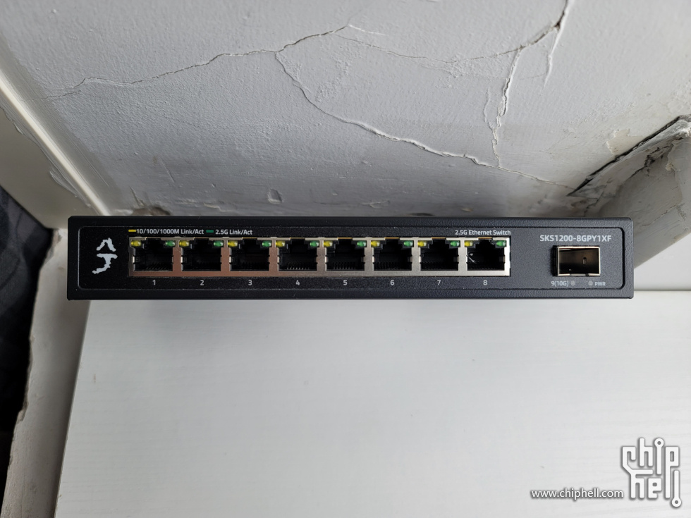

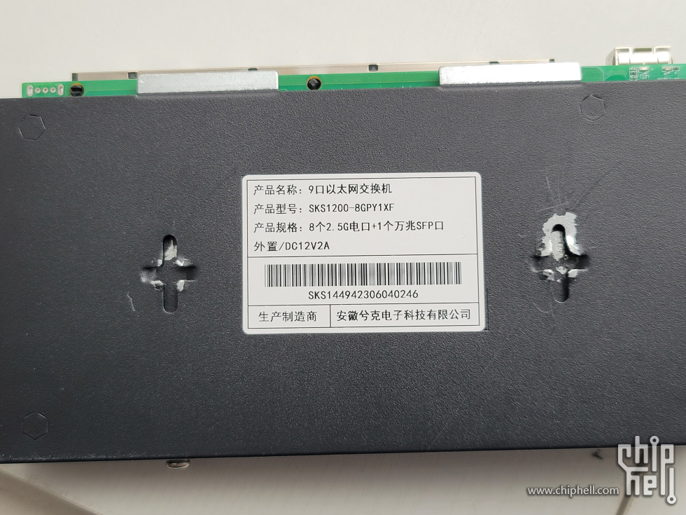

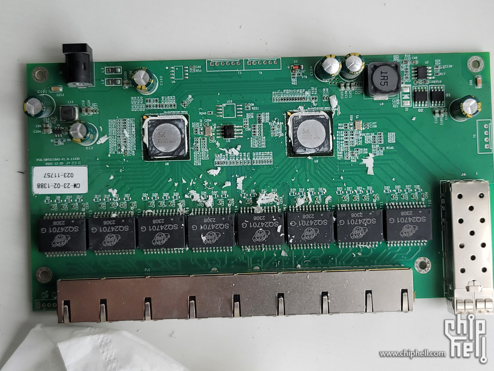

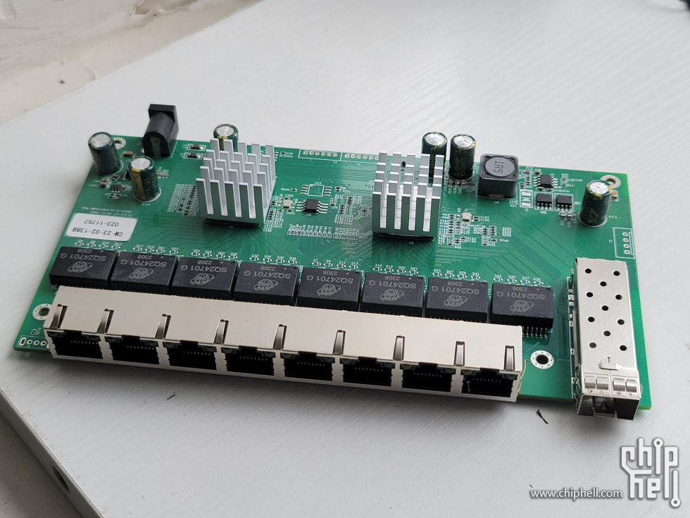

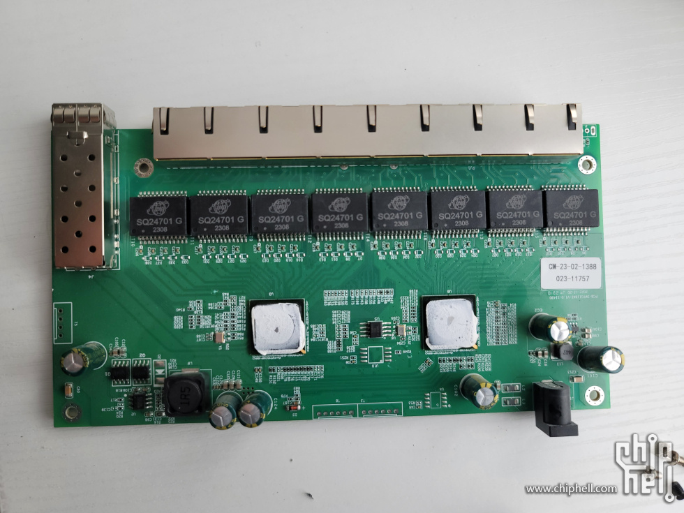

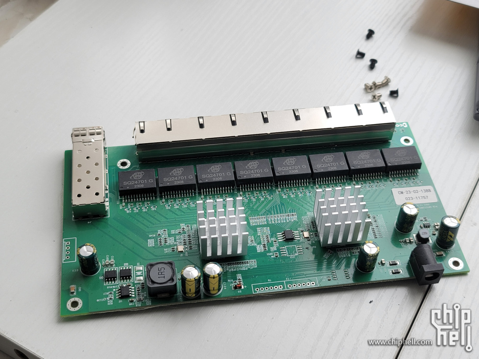

[网络] 之前买了两个兮克2.5G交换机,用来一年多坏了一个,拆看看看内部结构

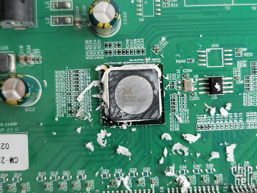

发表于 2025-9-30 09:34 | 显示全部楼层 |阅读模式
似乎目前的2.5G交换机都是这两个螃蟹芯片

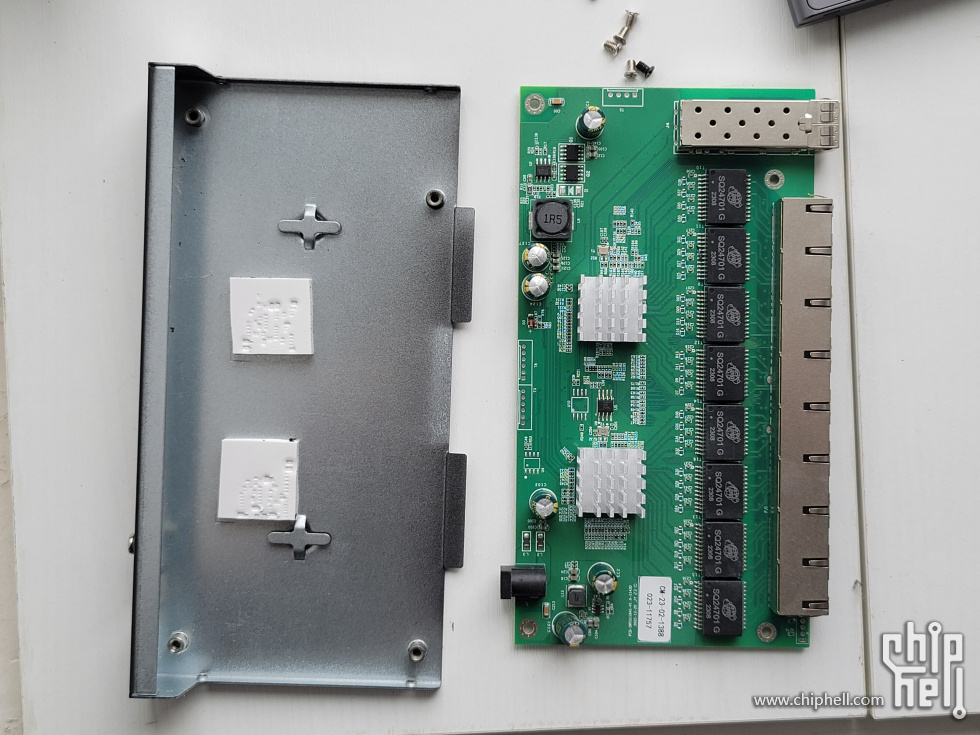

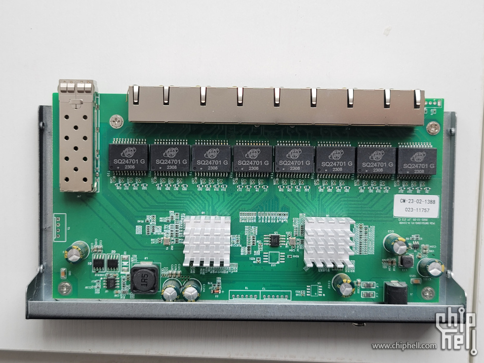

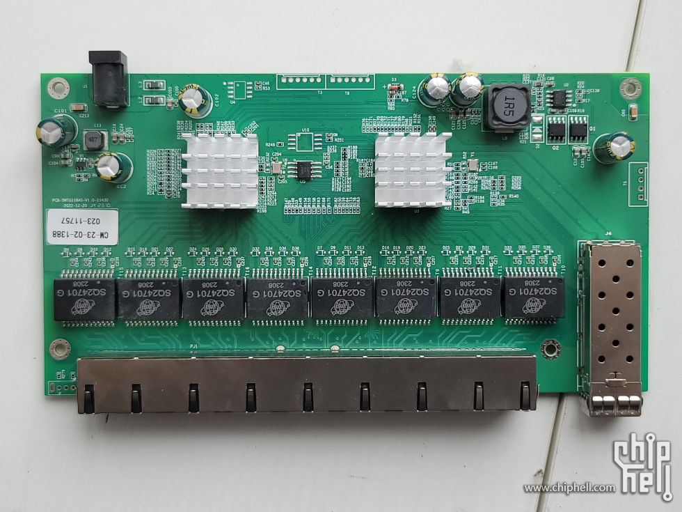

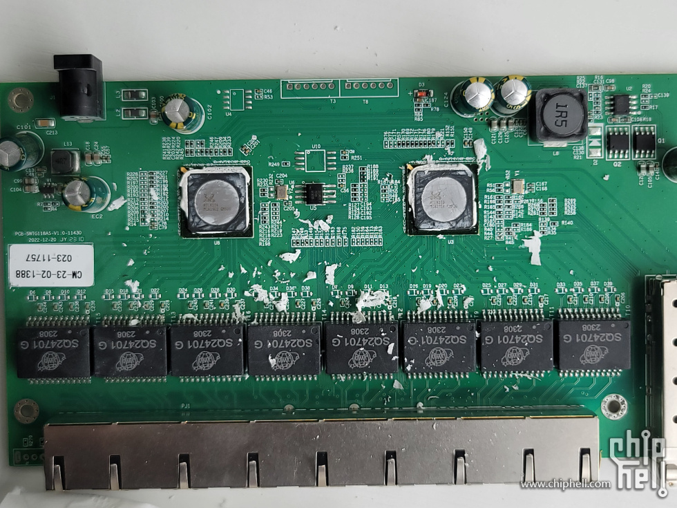

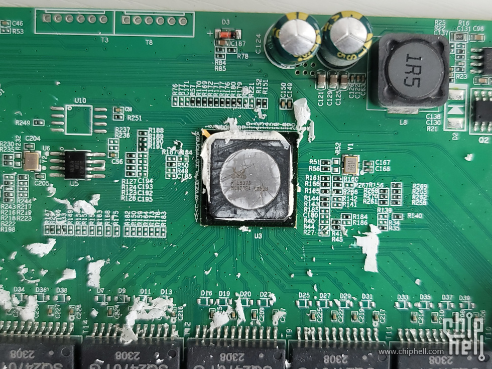

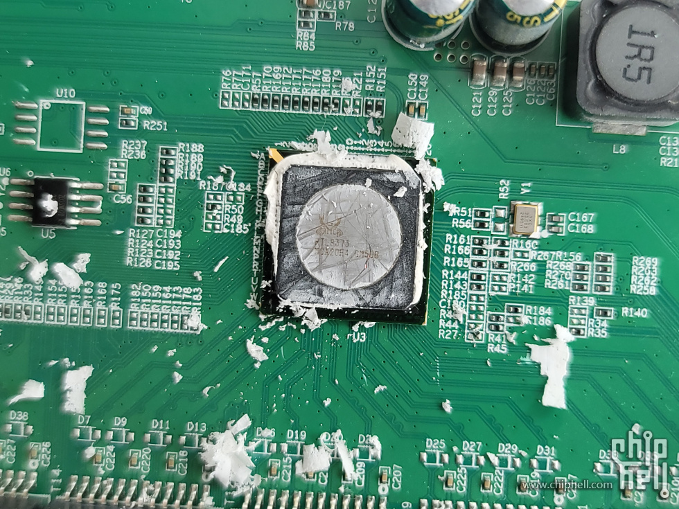

发表于 2025-9-30 10:04 | 显示全部楼层
1R5电感旁2个电容是不是鼓包了,换了应该可以
点评
同感  发表于 2025-9-30 10:19
参与人数 1邪恶指数 +10 收起 理由
tedaz + 10 非常赞同
这使用寿命有点短。 我之前买了两个库存的 企业交换机 。 夏天 无空调的房价 放机柜里  插了2个光模块 用了2个夏天了  最高 温度大概40多度的房间  用了2年了。。
发表于 2025-9-30 10:29 | 显示全部楼层
整体做工还是比较中规中矩的,那两个电容鼓包了,正常使用不应该这么短时间内就鼓包。

发表于 2025-9-30 10:41 | 显示全部楼层
+1
发表于 2025-9-30 10:52 | 显示全部楼层
我买的带网管的是网管页面打不开了 重置也没用 但是当傻瓜交换机用还是没问题
发表于 2025-9-30 10:53 | 显示全部楼层
电容鼓包了,买几个红宝石电容,全部换一遍就好了。
应该是运行环境过热了。

发表于 2025-9-30 11:30 | 显示全部楼层
应该是运行环境过热了。
同感。
把几个电解电容都换了说不定就满血复活了
发表于 2025-9-30 11:40 | 显示全部楼层
真有可能换电容可破不稳定

发表于 2025-9-30 12:18 | 显示全部楼层
要么是那几个电解电容失效了,要么是ROM芯片里的系统丢了。这种厂家应该接付费维修吧
 楼主| 发表于 2025-9-30 13:17 | 显示全部楼层
有可能,不过既没有烙铁,也没有手艺
