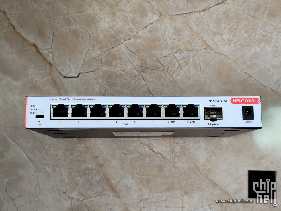

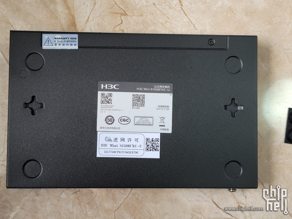

没有拆开看,估计H3C的芯片应该也是跟兮克一样的,H3C的交换机更轻,但是胜在标签、铭牌齐全,看着挺正规的。
之前兮克交换机插上网线后,网口等闪一下,然后就不亮了,用1米万兆铜缆测试也是同样的效果,基本确定是交换机坏了。
果然,换上新买的H3C的交换机,网络立刻恢复了。
看看H3C的交换机可以撑多久。
只不过H3C似乎跟兮克兼容性有点问题,一端是兮克,另一端是H3C,测速只有1.5G左右。
当年两端都是兮克,测速轻松2.38Gbps。
不过无所谓了,直接用个万兆LC双纤SFP+插在H3C做uplink,测速也能轻松2.38Gbps了。

h3c这个后面循环标志是50年~

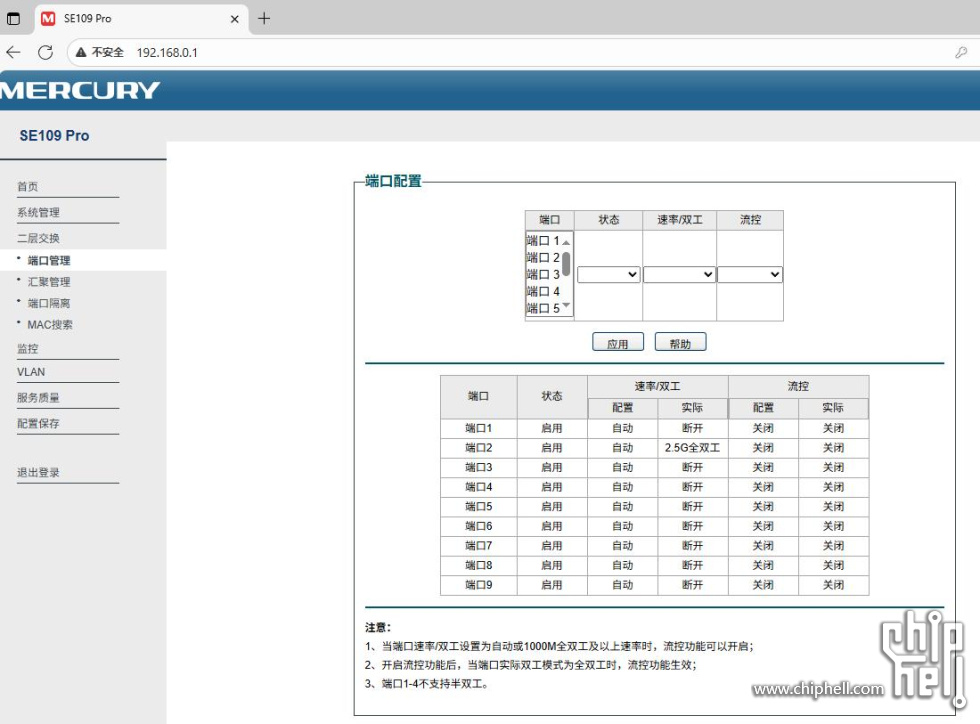

发表于 2025-10-1 16:25 | 显示全部楼层

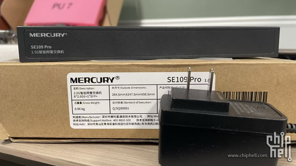

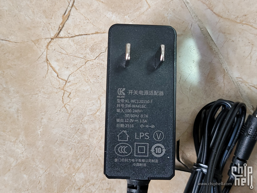

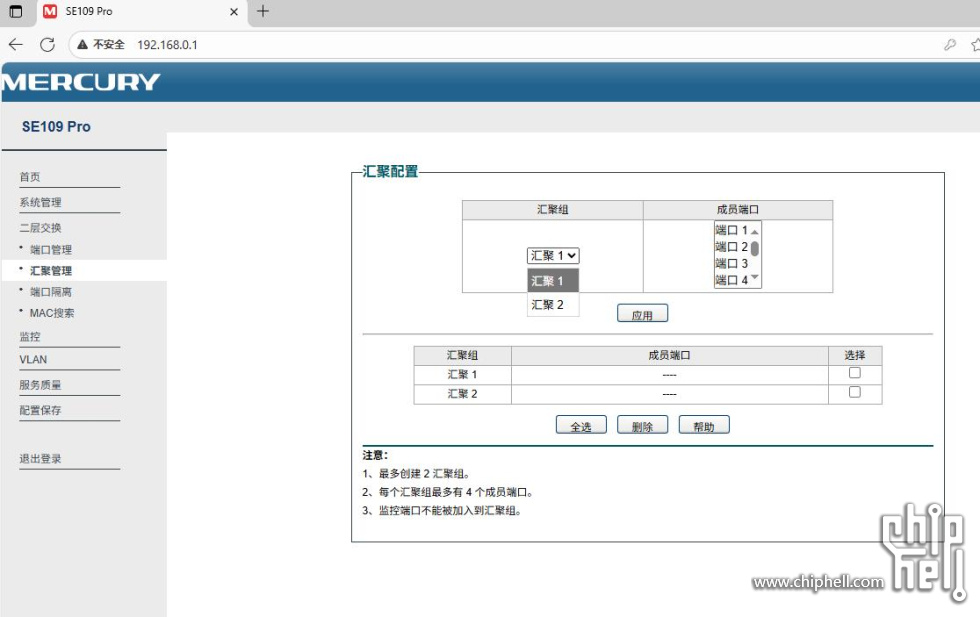

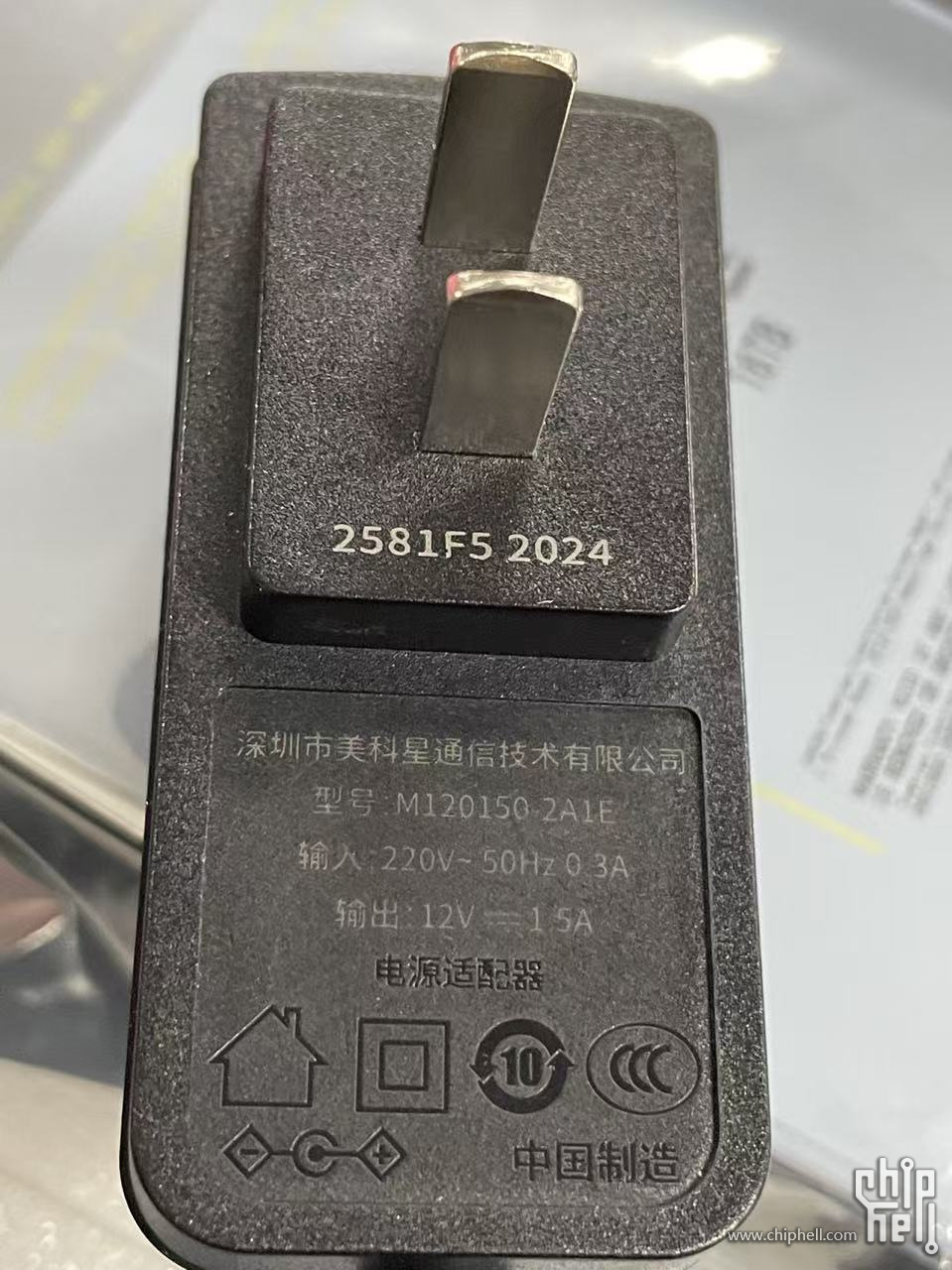

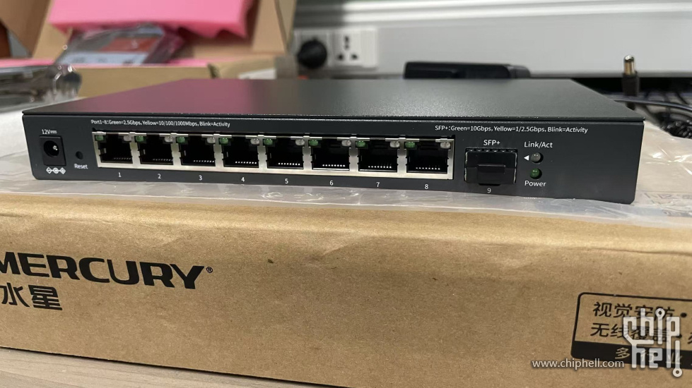

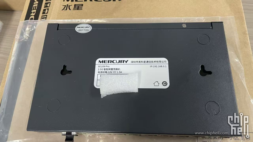

我是买的水星的8+1光的,带后台管理型,还一直没打开用呢,
那会也看到H3C 8+2的了,399左右,从图片看做工外观很整洁很扎实,但我不太懂网工体系,之前看过只言片语,担心像思科 H3C 华为 这类会不会有自己的协议,别哪又不支持通用一些连接了到时候麻烦(估计那都是专业交换机才有的)
这种8+1光, 200~280元(带轻管)方案应该都一样用的都是螃蟹,傻瓜型的更实惠点现在100出头(非管),感觉像是公版方案了,类似兮客、爱快、水星、腾达、tplink等等,估计现在下的辅助料也应该大差不差(散热电容等等),早期的2.5G交换机有些下料不行,导致很热。现在傻瓜式还有什么洪亚威视、睿颖、MIMC微聚联等等,100出头就买了普遍反馈还可以。
8+2光,用的大概率都是MxL86282C这个方案,背板带宽都是80GBps
这会把水星打开拍两张几张大家参考,其实如果是家用,就算有NAS(2.5Gx2)+一两台PC的话,买个4+2光的交换机就非常实用6个口够用,体积小价格实惠 发热量多少也能小点(我这是准备工作室用就买了个8+1口的)
