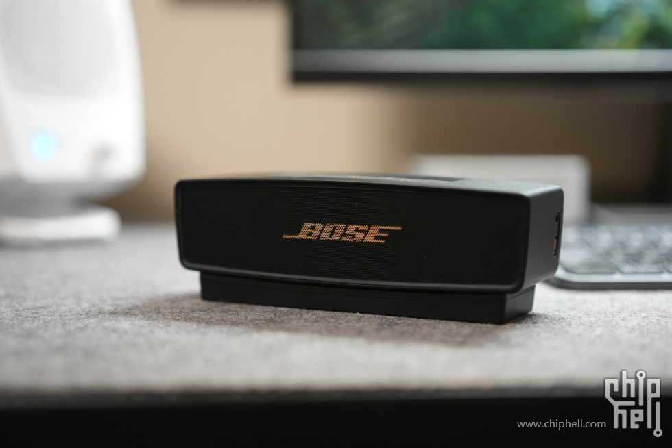

很久之前买的Bose SoundLink Mini,之前桌面上用过一段时间,毕竟年代和售价在哪摆着,素质一般,放在显示器支架上低频会和桌面发生共振。

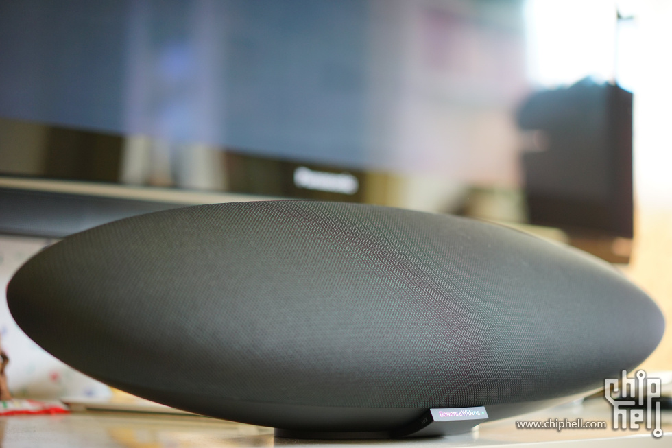

宝华飞艇整体素质不错,是宝华味儿的华丽调音,中音饱满、高频延展性好,但体积太大完全不适合书桌摆放。

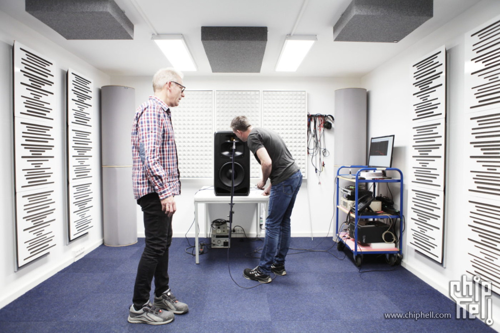

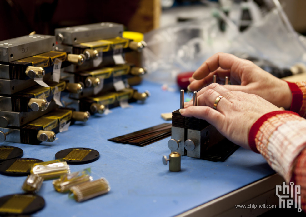

ADAM Audio 1999年成立于德国柏林,主要专注于高精度专业录音监听市场而非消费市场。 adam_audio_qc_3-1400x933.jpg
ADAM Audio的标志性技术包括 X-ART(eXtended Accelerating Ribbon)高频单元和D-ART动态气动换能器,这些技术使其产品在高频响应、瞬态表现和空间定位方面表现出色。

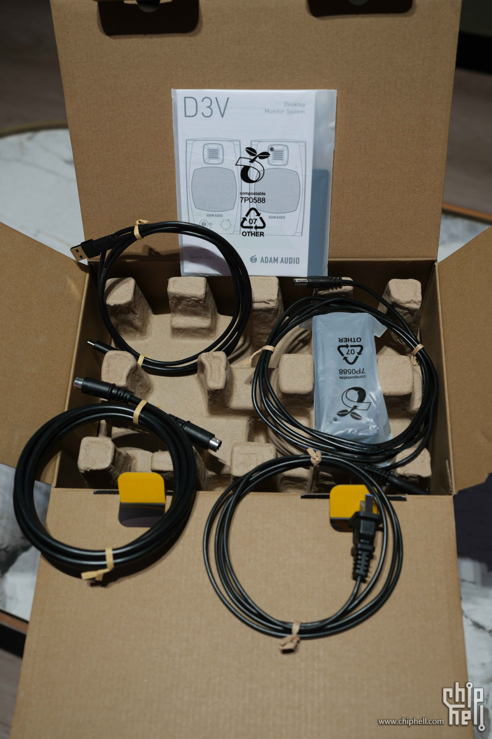

随机附带了左右声道连接线、typec线、电源说明书

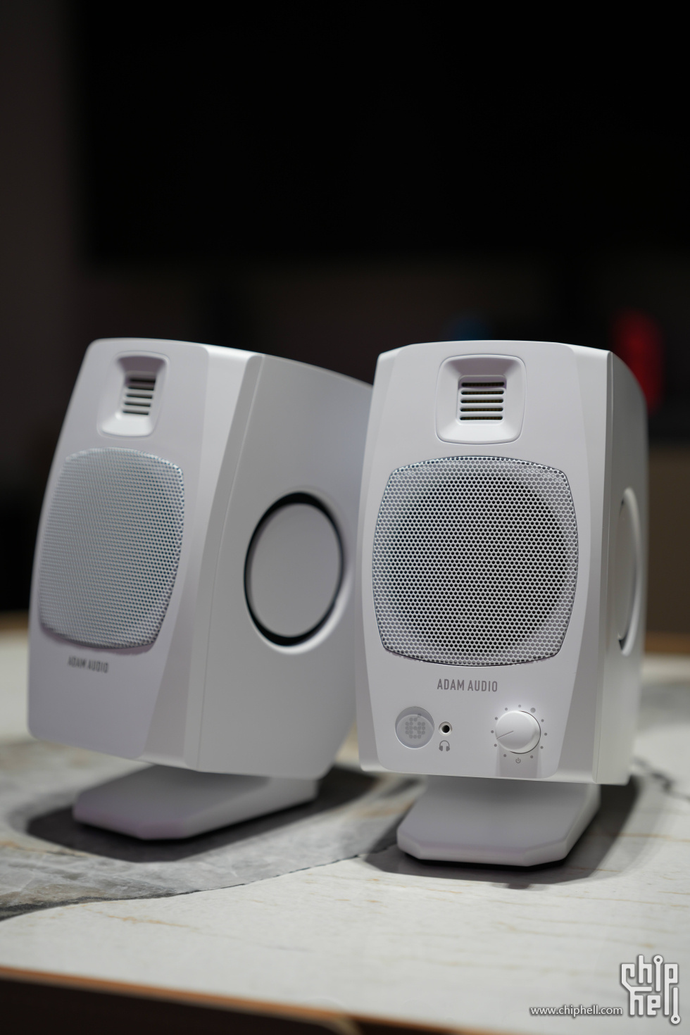

音箱本体

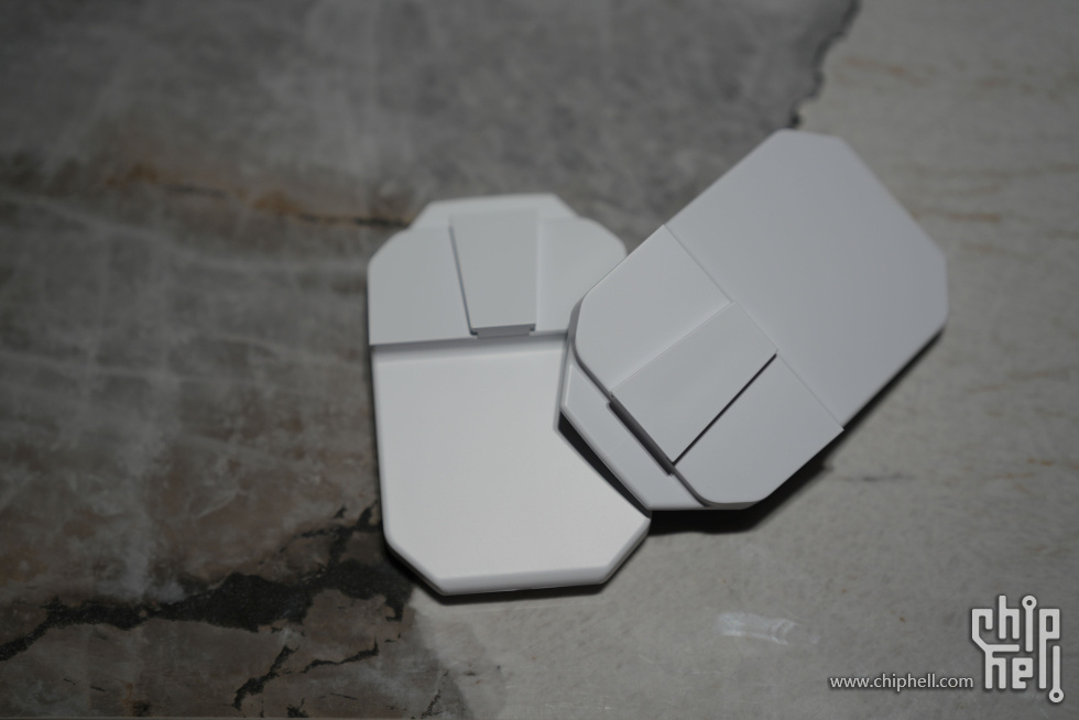

配套的支架安装后音箱上扬15度,方便桌面指向听者,也可搭配3/8英寸螺口支架
音箱和支架都是类肤质涂层
号称手工折叠的D-ART 高音单元,发售初期存在低音量不工作的bug,新版固件修复

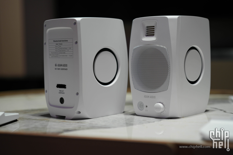

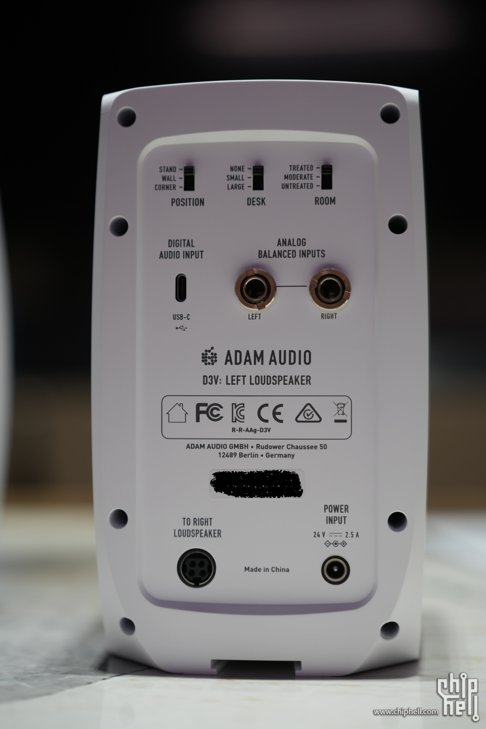

主音箱为左声道,音箱背后有三个声学调节按键,可以根据环境摆位、桌面大小、房间声学条件进行设置,更好的适配听音环境。

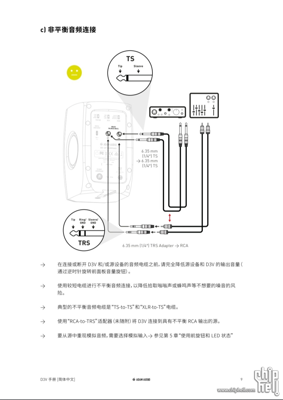

第二排是type c和TRS平衡接口,其中type c只能支持到48/16bit,而右侧TRS平衡口接入模拟信号,并通过内置的96KHz/24bit解码器,所以模拟输入也是走ADDA再处理的。
最下面是左右声道的连接线接口和电源接口
音箱正面有一个指示灯可以显示当前是数字输入还是模拟输入,一个耳机接口,一个音量控制旋钮

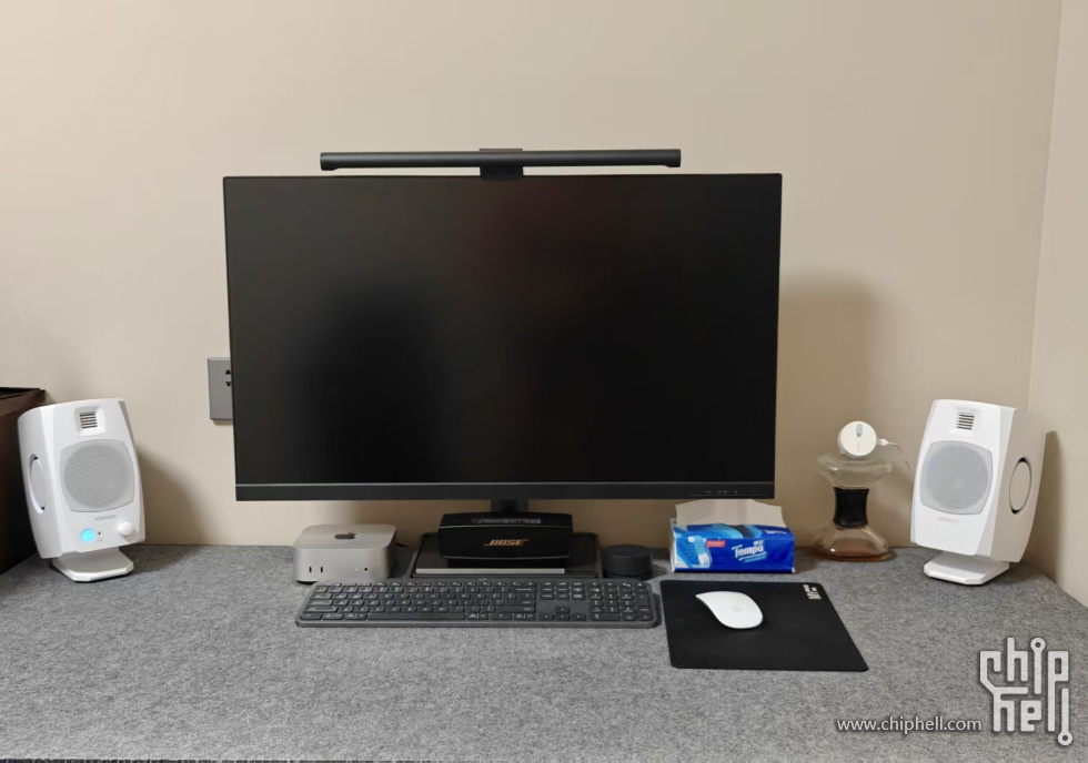

定妆照如下,音箱位于桌面两端,dsp设置为corner position+small desk+untreated room
Corner Position(角落摆位):D3V是桌面监听音箱,角落摆位会增加低频响应(bass boost),但容易产生低频共振和模糊。如果房间桌面靠墙且没法离墙,选择 corner mode 可以补偿低频,但可能需要通过DSP轻微削减 80–120Hz 区域,以防浑浊。
Small Desk(小桌面):小桌面模式会减少桌面反射的早期反射声,使声场更干净。这对 140×70cm 桌面你的位置很适合,因为桌面反射会影响中高频的清晰度。
Untreated Room(未经声学处理房间):如果房间没有吸音/扩散处理,这个模式会尽量平衡音色,但不能消除房间共振和驻波,只是 DSP 内置的优化。
按照官方说法应该将音箱摆放离墙至少30公分,但经过对比稍有区别但不多,左右声道程一定角度面向听音位,两侧的被动低频扩散器距离墙面/柜体有一定距离,没有发生低频浑浊/驻波的情况

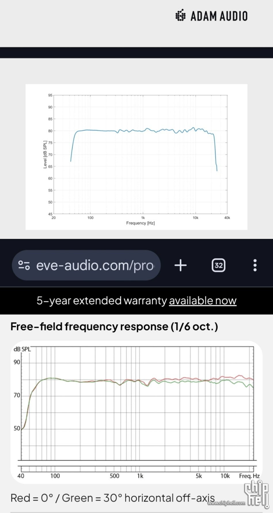

squll009 发表于 2025-10-2 08:55
跟eve sc203比起来如何?
我是个爱好者 从真力开始认识监听音箱 您说的这款音箱我没听过 基于eve audio官网数据云对比一波
sc203 vs D3v
前者体积小巧一些
内置功放功率60w vs 100w
单元尺寸 3寸 vs 3.5寸
低频下潜62 vs 48hz
频响曲线如图所示都很平直 前者在中频500hz附近有一个凹陷需要关注一下人声表现
接口方面d3v多一个平衡口
sc203的被动低频扩散单元放在背后了 可能对摆放位置有一定要求
具体还要以实际听感为准

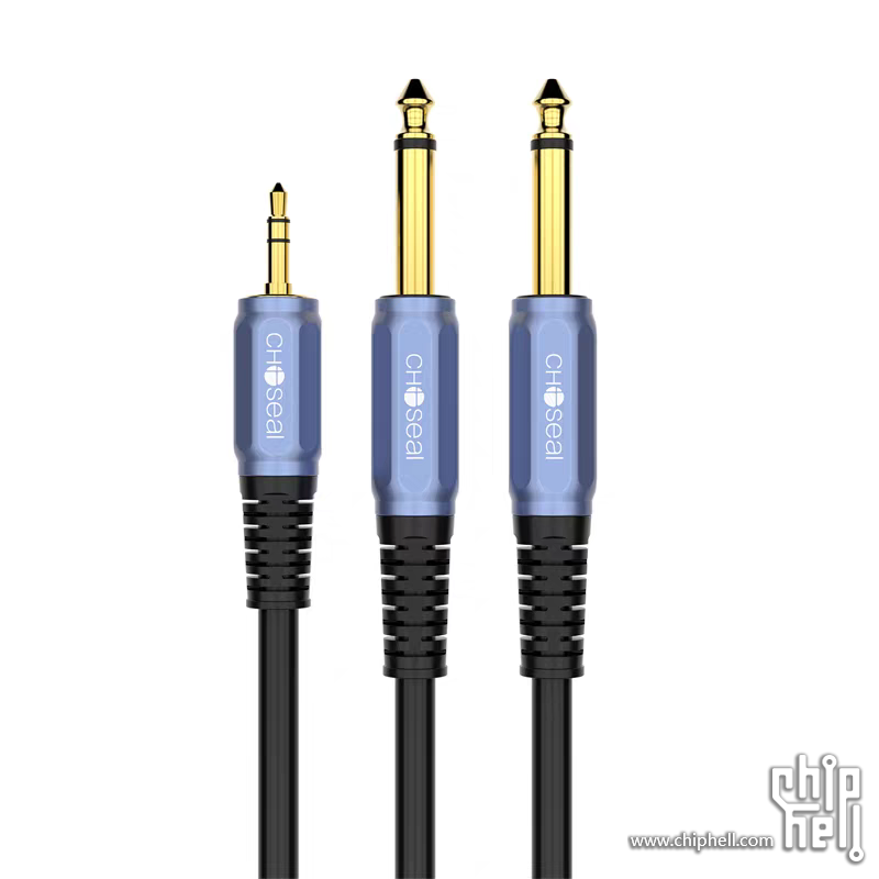

Mac 接 typec 口, switch 通过显示器耳机孔输出,adam 3v音箱能自动识别音源吗
发表于 2025-10-2 12:24 | 显示全部楼层
这么小的箱子还是带式高音,牛
 楼主| 发表于 2025-10-2 12:36 来自手机 | 显示全部楼层
您说的是 switch-3.5mm-显示器-c口-mac-c口-音箱 最终实现音箱播放switch的声音吗?我感觉应该不太行 显示器的3.5是个输出接口而非输入
如果想实现两套音频输出可以mac接音箱c口 switch用一根3.5转6.5左右声道的线 通过切换音箱上模拟/数字输入来实现两路音源播放
或者就是通过解码器做hub转一下

你好,想确认下,买根“3.5转双6.5音频线6.5一分二转接线6.35mm左右声道转换线”应该就能解决问题了吧?
我也有同样的需求,所有设备都接在显示器上,PC/MAC/PS5,所有音频都只能走显示器的3.5mm输出口,走type-c是行不通的...
我认为是可以的 设备A/B/C-dp/hdmi接入显示器,显示器统一走3.5mm模拟输出接
主音箱背面的平衡口
