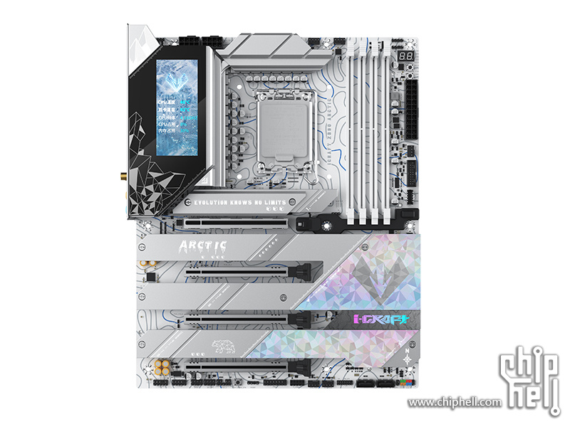

手头有一张铭瑄Z890北极,请教个问题,PCIE一槽显卡有独立供电,2槽南桥,3槽拆分CPU,4槽南桥,想在2-4槽插满企业级固态且无外接独立供电,对功耗的限制具体是什么要求,比如说是三者加起来不超过多少瓦,或者是各设备分别不超过多少瓦?网上只能查到PCIE槽最大供电75W之类的信息,很难找到多槽不插额外供电的详细功耗要求,另外这张主板上没有额外提供PCIE设备供电接口

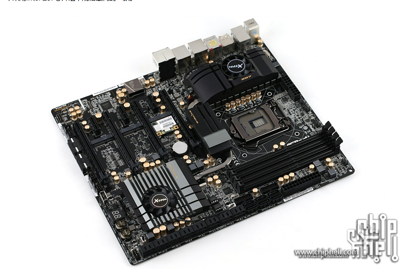

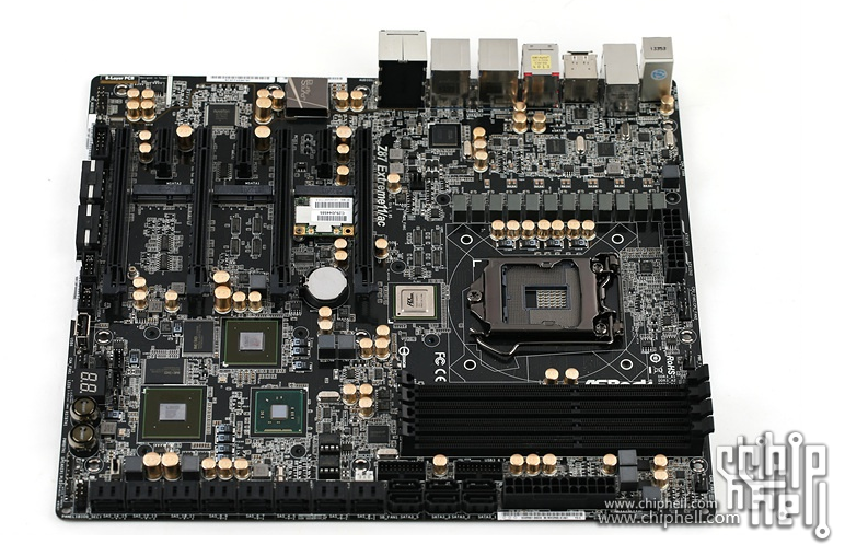

华擎ASRock Z87 Extreme11/ac,24个sata外加3个msata再加PCI-E槽,24个机械盘算最低最低启动功耗也得20W了吧?理论全插满就480W功耗了。也没见华擎给你弄个辅助供电啊
不要听厂商放屁,nvidia 16pin那么细的端子敢你给跑600w,主板24个粗又硬144就要烧了?

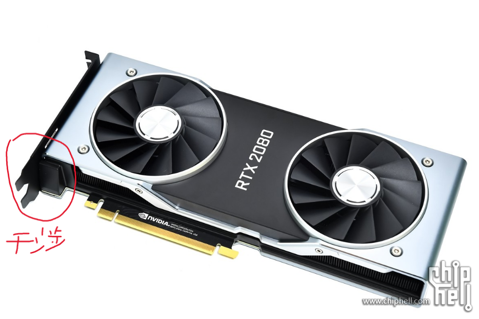

铭瑄总会有奇奇怪怪一些小问题,但是我不是主用这套平台,所以没关注到你说的这个问题,但是这个主板M.2散热片设计是存在大问题的,会跟有些显卡冲突导致安装按不到底,问题就出在散热片一直延伸到主板最左边,靠近显卡挡板那里,有些显卡PCB会有凸起,用于打螺丝固定PCIE挡片。
