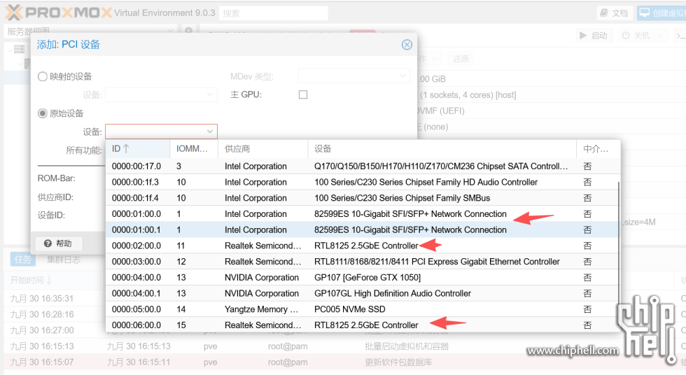

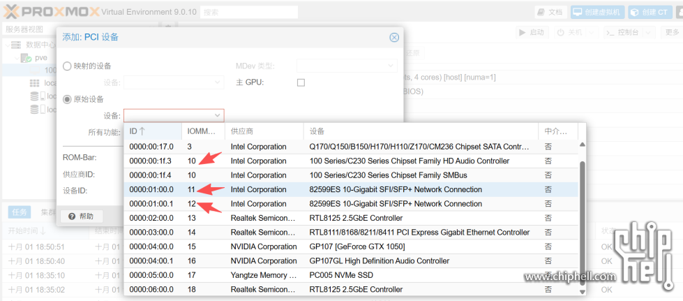

接上一个帖子,终于放弃了ESXI9,上了PVE9,但是默认没有改的时候,是第一张图,双口的X520-DA2是同一组的,GTX1050也是和显卡的声卡是同一组iommu,改了配置grub的时候加一句pcie_acs_override=downstream,multifunction就行了,第二张图X520的两个网口就不是同一个iommu了,搞笑的是1050显卡的声卡也独立了iommu,这个就没有必要了。
我的问题是:是不是加了这一条,就是把能分开的iommu都给分开了,但是如果加上这一条,还不能分开的就凉了?比如那个集成声卡,还是跟SMBus是一组iommu,也就是不能把集成声卡直通出去,不然就等于把SMBus也直通出去了,到时候挂在SMBus上的集成网卡也被直通了,集成网卡是管理口,也就是管理口瘫痪了,所以这个问题没法解决了??

图的次序上错了,下边的是第一张图,是没有改的,上面一张是加了参数,形成了iommu分组的。
