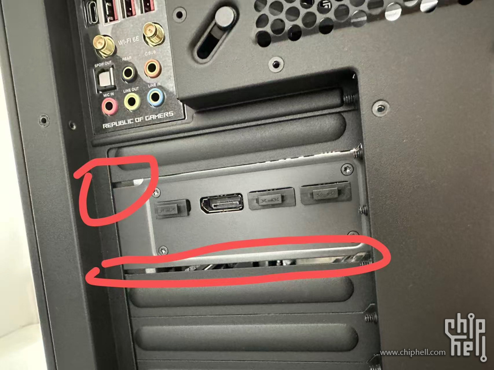

fe装机箱时候发现怎么都装不进去,一直被第一个挡板卡位置,后来我把第一个挡板拆了,一下子进去了。然后第一个挡板就装不进去了
现在显卡挡板跟下面的挡板之间空隙贼大,上面的挡板装不进去,一直被Fe挡板凸出来的那一块卡位置(图里我圈的那个,不知道为啥fe会是这样的挡板),我只能用电工胶布把上面的挡板粘一下挂在上面了
有人遇到过同样的情况吗?之前这机箱装过三张显卡都没出现过这个问题啊,FE挡板比较特殊吗
机箱:恩杰H7flow,老款

发表于 2025-10-3 17:18 | 显示全部楼层
是机箱问题,与FE显卡无关
发表于 2025-10-3 17:37 来自手机 | 显示全部楼层
有些显卡的背板会跟临近的PCI-E AIC的挡板存在干涉时,会出现这问题。但你最靠近CPU的PCI-E槽是空的,这种只能怪机箱了。

 楼主| 发表于 2025-10-3 17:44 来自手机 | 显示全部楼层
伦风凝星 发表于 2025-10-3 17:37
有些显卡的背板会跟临近的PCI-E AIC的挡板存在干涉时,会出现这问题。但你最靠近CPU的PCI-E槽是空的,这种 ...
狗日的恩杰,卖这么贵还能出这种弱智问题

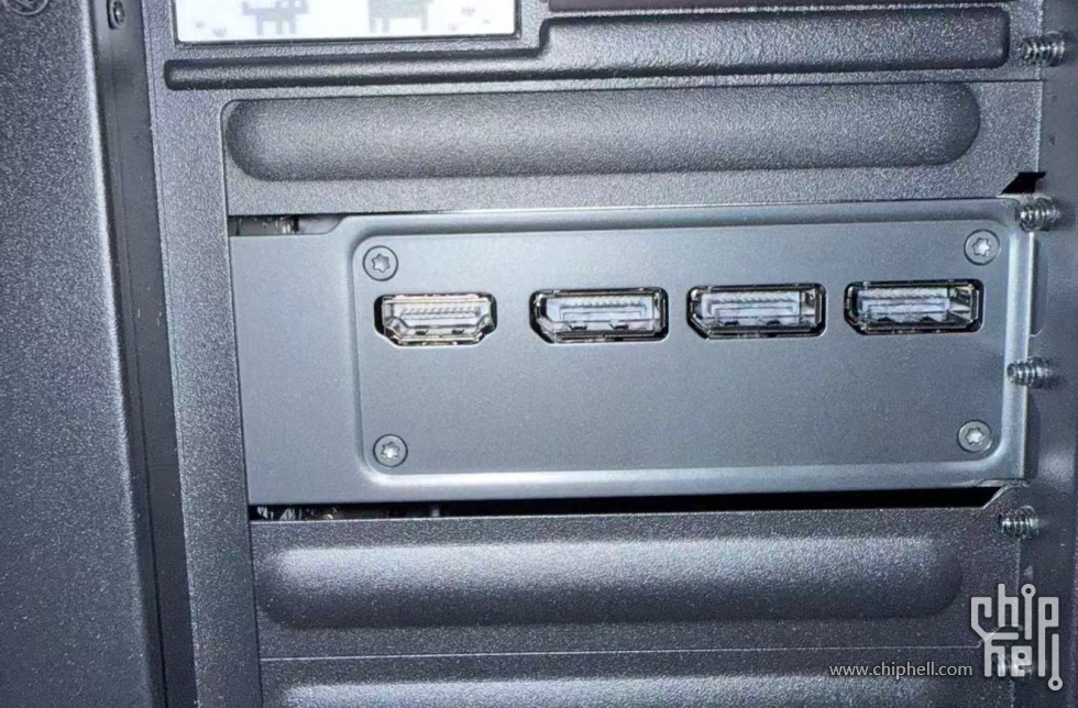

发表于 2025-10-3 19:39 来自手机 | 显示全部楼层
跟我一样,我也是H7folw,4070fe没问题,5080fe会卡挡板,我是锯掉了机箱挡板下面的限位,然后把螺丝孔用电钻扩长了半个螺丝位才装进去的。说实话这个价位的机箱不该出现这个问题的😂
 楼主| 发表于 2025-10-3 19:41 来自手机 | 显示全部楼层
enuma0 发表于 2025-10-3 19:39
跟我一样,我也是H7folw,4070fe没问题,5080fe会卡挡板,我是锯掉了机箱挡板下面的限位,然后把螺丝孔用电 ...
是啊,这机箱当年900买的,我也是5080fe,跟你一模一样……你下面也是这么大缝隙吗?
 楼主| 发表于 2025-10-3 19:45 来自手机 | 显示全部楼层
除了4070s和5080,你试过其他卡吗,我还有其他三张卡,都没问题……所以给我搞得感觉像是5080FE的挡板比较特殊或者规格有更新导致的呢
发表于 2025-10-3 19:50 来自手机 | 显示全部楼层
螺丝起子zZ 发表于 2025-10-3 19:41
是啊,这机箱当年900买的,我也是5080fe,跟你一模一样……你下面也是这么大缝隙吗? ...
发表于 2025-10-3 19:53 来自手机 | 显示全部楼层
螺丝起子zZ 发表于 2025-10-3 19:45
除了4070s和5080,你试过其他卡吗,我还有其他三张卡,都没问题……所以给我搞得感觉像是5080FE的挡板比 ...
没试过其他卡,5080fe确实不是标准双槽卡,有点像是介于双槽和2.5槽之间的
 楼主| 发表于 2025-10-3 20:02 来自手机 | 显示全部楼层
enuma0 发表于 2025-10-3 19:53
没试过其他卡,5080fe确实不是标准双槽卡,有点像是介于双槽和2.5槽之间的 ...
感觉是80fe背面高了一点导致的,因为我其他卡都没有凸出来这么一块卡着上面的挡板……狗日的
发表于 2025-10-3 20:12 | 显示全部楼层
这个机器缺失了各个插槽间的竖隔断,导致这个缝隙问题。
