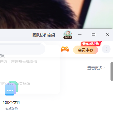

老的戴尔显示器被败家婆娘砸了,买了个新的华硕VG34WQML5A 34的曲面,连接后HDR系统显示 未找到该设备认证的详细资料,搞不懂就没管,但是发现开了HDR之后,上下滚动文字会出现拖影的现象,同时截图的时候颜色会变得非常亮,待会儿上图给各位高手看下,完全搞不懂什么状况,在线咨询了华硕客服,说HDR认证是NV搞得,我用的是AMD,意思就是会显示没有认证,这个我也不清楚,之前戴尔的认证是没问题的,显卡还是那个显卡.......然后我截图给客服,他确认是HDR的问题,只让我重装驱动和换线试试,我说我用的DP1.4的线,他让我用HDMI试试,线家里没有,已买还在路上。越想越想不通,为啥不能用DP?还是说这个显示器本身有问题,之前没遇到过这种问题,显示器也是N年才换的,高科技也懂不起了,所以这里咨询下各位大牛,这个是啥情况,怎么解决?下面上图
1:
没开HDR,正常
没开HDR,正常
没开HDR的时候正常

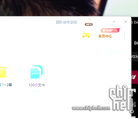

2: 开HDR后.png
开了之后,感觉曝光了
发表于 2025-10-4 23:58 | 显示全部楼层
我开PQ HDR也会过曝

按alt+win+prt screen截图

VG34WQML5A,查了下,HDR400,HDR600以下最好不要开了,600才有分区,不是说有分区才能用,是因为HDR400的HDR调校一般都比较烂,比如WIN的桌面是SDR的,你强开HDR可能会发灰发白没法看,但近几年有些顶级显示器的HGLG是调的很好,HDR在桌面SDR开了也不会发灰发白,比如我一直就开着
你这个VG34WQML5A型号的显示器不要开HDR了,哪怕是游戏或电影支持也不要开,HDR400认证的99%都太烂了
hfs800 发表于 2025-10-5 09:06
不是单独按 prt screen 就能截图了吗?
HDR模式截图,不能用一般的方式
hdr截图出来的格式是jxr

截图过曝是软件问题,win HDR就是一坨。同一个截图办法,我发现有的软件窗口会过曝,有的不会。

我目前最简单的方法,WIN+G把画面变暗,然后再WIN+shift+S截图

孤陋寡闻了,第一次听说NA还有hdr认证,显示器不都是vesa么,截图过爆是windows问题。win+g截全屏,或者pixpin。
发表于 2025-10-5 13:18 | 显示全部楼层
HDR下截图一定过曝的,没有问题
