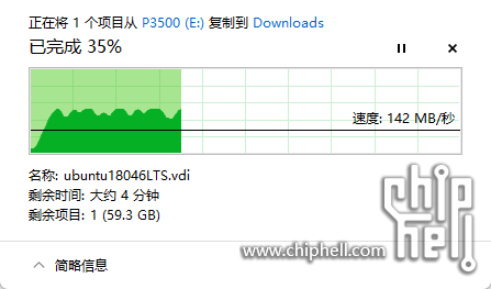

发表于 2025-10-5 10:54 来自手机 | 显示全部楼层 |阅读模式
我刚买的机器,发现内网传输非常不稳定。直连或者通过另外一台tp的交换机就正常。和淘宝老板交涉,说是正常的。。。不知道你们使用的时候有这个问题吗?

 楼主| 发表于 2025-10-5 12:14 来自手机 | 显示全部楼层
皇冠3.0L 发表于 2025-10-5 11:30
这速度是机械硬盘写入速度限制了
两边都是ssd,而且用另外一台2.5g交换机没这个问题

发表于 2025-10-5 12:19 来自手机 | 显示全部楼层
这个图没意义,想证明有问题上iperf

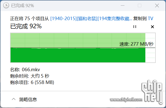

 楼主| 发表于 2025-10-19 11:34 来自手机 | 显示全部楼层
问题似乎解决了,在win和飞牛上都开启了巨帧,现在大文件能跑到持续290+,兼容性还有待观察。看起来还是因为cpu处理网络数据包的能力不足。
