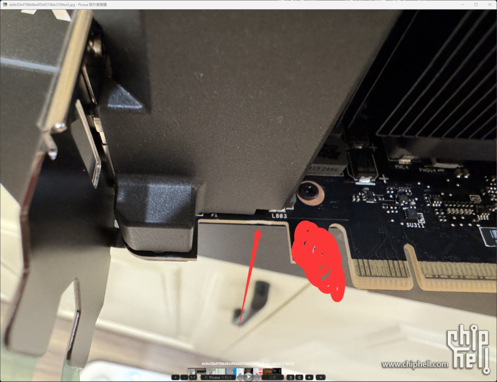

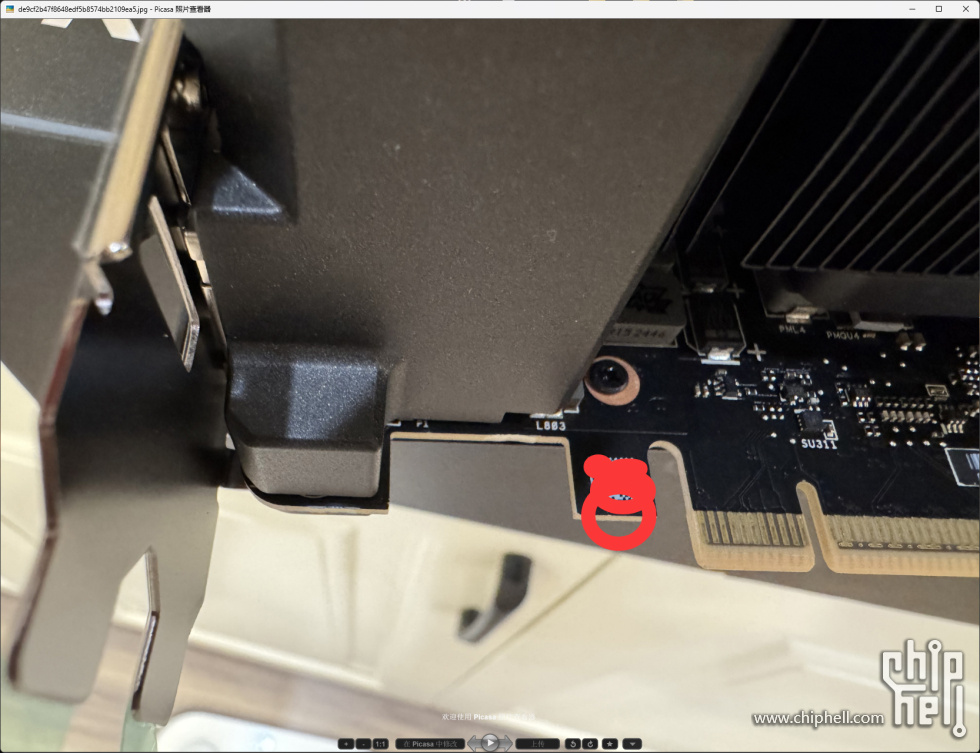

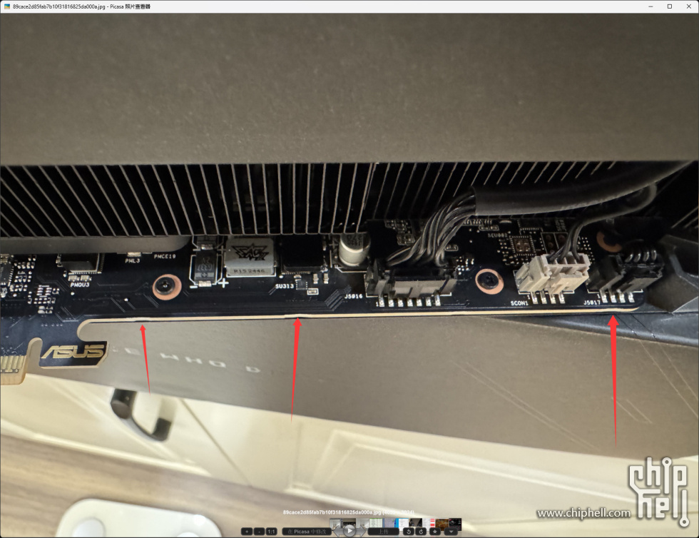

PCB,4个箭头位置不一样,像缺口一样,不知道是不是正常情况,问了自营店客服回复是正常情况,望大佬解惑

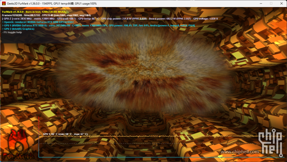

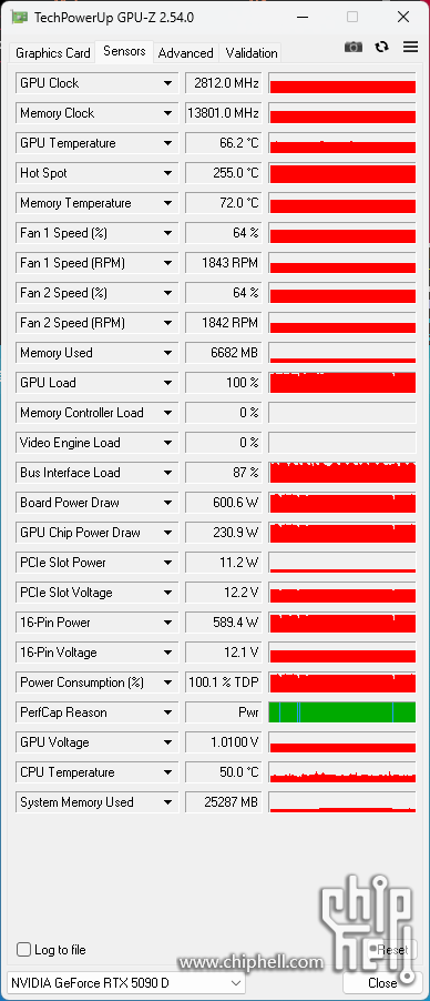

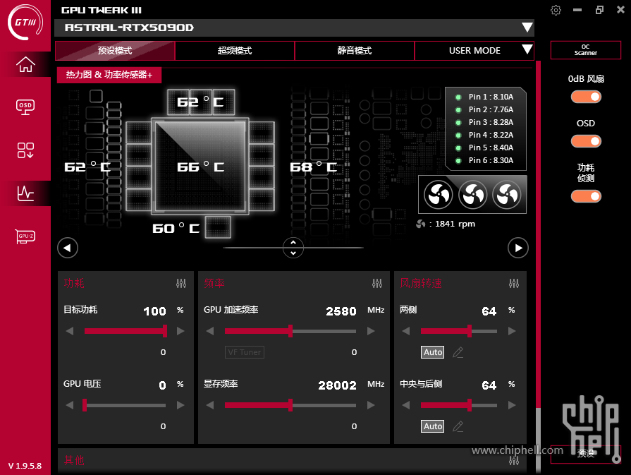

另外是烤鸡功耗跟温度电压
发表于 2025-10-6 14:19 来自手机 | 显示全部楼层
我觉得是正常的,看着不是撞击痕迹
发表于 2025-10-6 14:56 来自手机 | 显示全部楼层
正常情况
发表于 2025-10-6 15:05 | 显示全部楼层

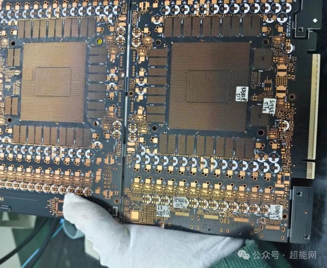

PCB生产出来的时候不是异形的,需要有工艺边变成长方形,这样好生产,焊接,不然过回流焊的时候传送带不好夹住,这个地方是工艺边和PCB的连接处,是用铣刀洗掉的,所以会有点凹进去
发表于 2025-10-6 15:13 来自手机 | 显示全部楼层
正常,PCB是2片以上连一起的大板子,最后焊接好元件会在连接处切开的,这个就是连接切开的地方

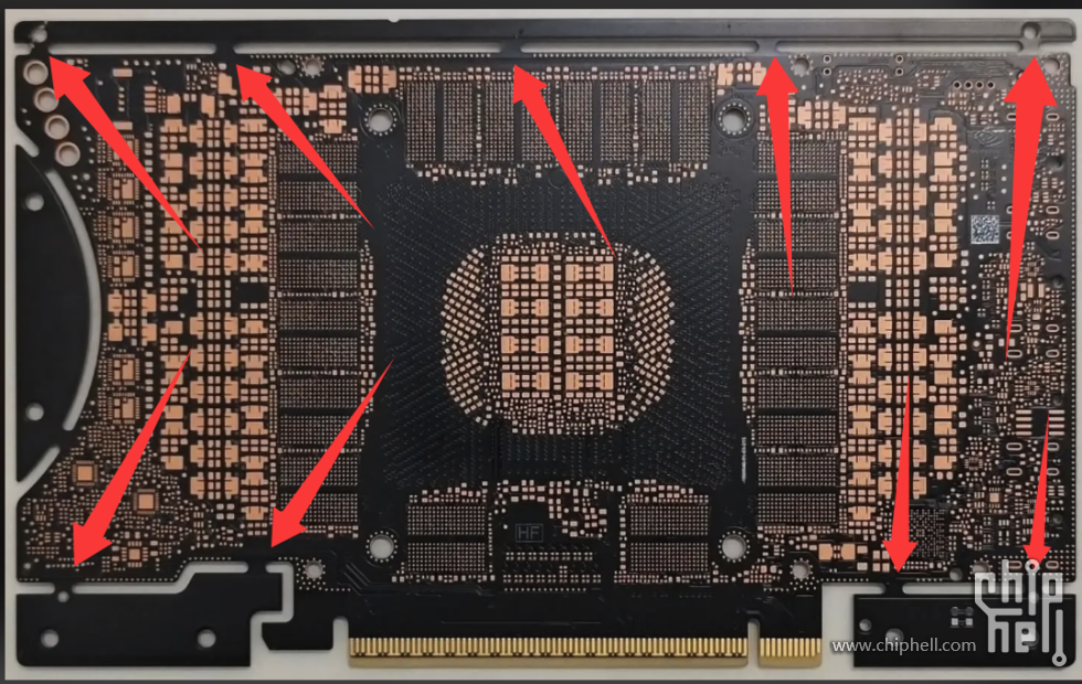

发表于 2025-10-6 15:47 | 显示全部楼层
给你看看这个你就知道是咋回事了。
就跟模型/积木玩具一样,你要自己从板子上掰下来,就会留有痕迹
发表于 2025-10-6 15:56 | 显示全部楼层
 楼主| 发表于 2025-10-6 16:05 | 显示全部楼层
youxiaonv 发表于 2025-10-6 14:19
我觉得是正常的,看着不是撞击痕迹
不像是处理过的情况,手摸上去没有拉手的感觉
感谢感谢感谢
 楼主| 发表于 2025-10-6 16:06 | 显示全部楼层
zhao1999250 发表于 2025-10-6 15:05
PCB生产出来的时候不是异形的,需要有工艺边变成长方形,这样好生产,焊接,不然过回流焊的时候传送带不好 ...
明白,感谢科普
 楼主| 发表于 2025-10-6 16:07 | 显示全部楼层
zuochen 发表于 2025-10-6 15:13
正常,PCB是2片以上连一起的大板子,最后焊接好元件会在连接处切开的,这个就是连接切开的地方 ...
明白了,感谢
jaycty 发表于 2025-10-6 15:47
给你看看这个你就知道是咋回事了。
明白了,感谢
 楼主| 发表于 2025-10-6 16:08 | 显示全部楼层
Ghoul834629 发表于 2025-10-6 15:56
一块 大的PCB板  可以做2张或者1张显卡PCB,这是连接用的。你就当 水口就行。 ...
懂了,谢谢。这张图一看就明白
发表于 2025-10-6 16:09 | 显示全部楼层
Zy. 发表于 2025-10-6 16:08
懂了,谢谢。这张图一看就明白
还有一种是   连接处 打一堆圆孔,掰下来成锯齿状,图片不过没找到。
发表于 2025-10-6 16:15 | 显示全部楼层
这样的吗
发表于 2025-10-6 16:25 | 显示全部楼层
差不多,老硬件 都是打一排圆孔,,掰下来成锯齿状。现在新PCB 一条宽的。
发表于 2025-10-9 11:24 | 显示全部楼层
这个也太细致了吧。。。。。。我都没关注不过应该不是问题
不过为啥你的电流那么大,我的才0.9-1左右浮动(不过是待机的时候)
发表于 2025-10-9 11:42 | 显示全部楼层
工艺边的连接处
发表于 2025-10-9 12:25 | 显示全部楼层
请问一下最后那个温度和电流的图,是显卡自带的功能吗?
 楼主| 发表于 2025-10-9 12:53 | 显示全部楼层
不过为啥你的电流那么大,我的才0.9-1左右浮动 ...
截图是满载的时候,待机也是0.9上下

 楼主| 发表于 2025-10-9 12:54 | 显示全部楼层
其他卡也能用,但温度跟电流只有夜神跟骇客能显示
软件下载地址:https://dlcdnets.asus.com/pub/AS ... RTX5090-O32G-GAMING
发表于 2025-10-9 14:13 | 显示全部楼层
正常的情况,不用担心,PCB加工过程中产生的,不影响使用。烤机的温度和功耗表现都是很正常
 楼主| 发表于 2025-10-9 14:42 | 显示全部楼层
Ansel 发表于 2025-10-9 14:13
正常的情况,不用担心,PCB加工过程中产生的,不影响使用。烤机的温度和功耗表现都是很正常 ...
好的,温度跟功耗完全不懂,正好让大家帮忙看看,感谢大佬
