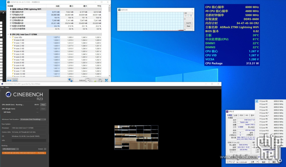

所需工具就是家用蒸汽熨斗、一把AliExpress 12美金的垃圾开盖器、一点液态金属和一个contact frame。
步骤:
电熨斗开到最低档,大概就是蒸汽标志前一档,温度在100度左右。不是为了融化钎焊,而是软化它,同时让基板塑料别太脆。CPU倒扣在电熨斗上加热二十秒左右,然后立刻放进开盖器里,慢慢拧六角螺丝,观察IHS直到完全错开。
接下来用乐高积木的尖锐边缘把残留的钎焊推掉,die那一侧要轻一点、均匀一点别崩角,IHS那边随便刮。然后涂液态金属,die和IHS接触面两面都要涂,因为液金不会靠压力自己均匀分布,只能靠事先抹开。方法就是每一面挤一粒米三分之一大小,推开抹均匀即可。
最后把IHS事先扣在contact frame上,用四个螺丝定位好,作为一个整体盖回CPU基板拧紧,然后像正常一样装散热器就行。
风险:
其实不在开盖,只要100度预热配合开盖器几乎不可能失败;也不在液金短路,因为13/14代IHS下面没有SMD贴片元件,盖回去严丝合缝根本跑不出来。真正的风险有三个:一是加热过头,CPU没事但垃圾开盖器的塑料shim可能先融了(别问我怎么知道的);二是蛮力清除焊料把die崩角;三是手欠把整管液金全挤上去,IHS里灌满。
收益:
最垃圾的风冷也能稳250w全核功耗,热点90度左右。360水冷能扛320w热点95度左右。而开盖之前只能200w/280w。这意味着i9基本能稳全核5.8单核6.1,i5/i7也能稳全核5.6,单核频率就看体质。
我发现风冷散热器的热管只是温热,明明CPU已经过热降频了。换液金之后热管负载下烫手。
最后关于缩缸,只要你确保【任何情况下】Vccsense/VRVOUT的电压不超过【1.35v】,开盖后把降频温度设定在95,你想缩都缩不了。
