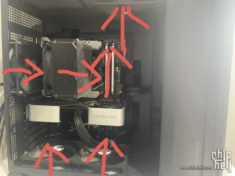

RM3,用了快10年了,改成了前进后出风道
最近双11了,想换个机箱但看来看去好像也没看到更合适的。
发表于 2025-10-7 23:34 | 显示全部楼层
cpu几乎纯吃显卡尾气,不过不超频也没所谓
 楼主| 发表于 2025-10-7 23:51 来自手机 | 显示全部楼层
那没办法呀,换任何机箱也是吃显卡尾气的
发表于 2025-10-7 23:57 | 显示全部楼层
Ether1986 发表于 2025-10-7 23:51
那没办法呀,换任何机箱也是吃显卡尾气的
未必,不考虑特殊结构或者都上水的前提下,下进风要是足够的话,后进前出也未尝不可,cpu和内存的温度都会好看很多
发表于 2025-10-8 00:19 | 显示全部楼层
那没办法呀,换任何机箱也是吃显卡尾气的
要是在侧板开孔加个进风的风扇呢
发表于 2025-10-8 00:23 | 显示全部楼层
5090了,啥风道都不顶用,唯U上水冷才能解决U和RAM的温度
发表于 2025-10-8 00:31 | 显示全部楼层
前进后出的尾气扇要力大飞砖

 楼主| 发表于 2025-10-8 08:57 | 显示全部楼层
银月 发表于 2025-10-7 23:57
未必,不考虑特殊结构或者都上水的前提下,下进风要是足够的话,后进前出也未尝不可,cpu和内存的温度都 ...
我下进风就一个风扇。
为什么后进前出会好很多呢?
 楼主| 发表于 2025-10-8 08:59 | 显示全部楼层
湿求了鸭 发表于 2025-10-8 00:31
前进后出的尾气扇要力大飞砖
有好推荐吗?

发表于 2025-10-8 09:18 | 显示全部楼层
排气用9ra12038,风冷的中扇用P2 Pro或otto sc12,T30换mach120或F9R120,前进气换9ra14038。底部风扇关了。

 楼主| 发表于 2025-10-8 09:29 | 显示全部楼层
wolfing 发表于 2025-10-8 09:18
排气用9ra12038,风冷的中扇用P2 Pro或otto sc12,T30换mach120或F9R120,前进气换9ra14038。底部风扇关 ...
为什么前进气,排气,中扇都要分不同的风扇?用统一规格不好吗?
发表于 2025-10-8 09:37 来自手机 | 显示全部楼层
Ether1986 发表于 2025-10-8 08:57
我下进风就一个风扇。
为什么后进前出会好很多呢?
显卡和内存温度都会低不少
发表于 2025-10-8 09:54 | 显示全部楼层
没必要折腾什么后进前出,顶多风冷把最后面的扇子拆了减少点噪音。
发表于 2025-10-8 10:29 | 显示全部楼层
要素过多 ,风扇  与  风扇太近 容易产生扰流 及耦合 ,  建议 做减法 比如显卡下面的 小风扇  ,
 楼主| 发表于 2025-10-8 10:57 来自手机 | 显示全部楼层
zhjook 发表于 2025-10-8 10:29
要素过多 ,风扇  与  风扇太近 容易产生扰流 及耦合 ,  建议 做减法 比如显卡下面的 小风扇  , ...
好的谢谢
发表于 2025-10-8 11:06 | 显示全部楼层
烤内存吧还是。。。本来公版这卡就完美烘烤内存。。。。我这样CPU和新卡都吃新鲜空气
 楼主| 发表于 2025-10-8 11:10 来自手机 | 显示全部楼层
niqian6666163 发表于 2025-10-8 11:06
烤内存吧还是。。。本来公版这卡就完美烘烤内存。。。。我这样CPU和新卡都吃新鲜空气 ...
显卡右边的风扇是吸风呀,也会造成乱流吧?
发表于 2025-10-8 11:22 | 显示全部楼层
对的呀,乱流全部都在内存那一块,然后顶部那个风扇抽出去。。。热的只有内存区域那一块,所以随之而来的是电源背板也有点热。。。但是我这套平台发热本身不算大,显卡+CPU满载也不过300W出头,压力不大。。。

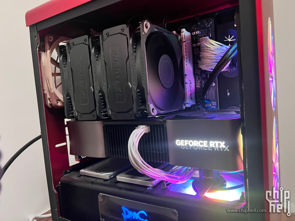

发表于 2025-10-9 09:19 | 显示全部楼层
同机箱,127K+3060,底面4个脚换了高脚进风,上后出风,前面板不是死的吗?

你这个 现在 前面 多少个 T30  串联 最后  压力 都给到 后面       那一个 猫扇上 ,就一个出风 感觉 压力有点大 ,顶部 没有 排气孔吧?
 楼主| 发表于 2025-10-9 10:14 来自手机 | 显示全部楼层
前面板找人开了孔
zhjook 发表于 2025-10-9 09:28
你这个 现在 前面 多少个 T30  串联 最后  压力 都给到 后面       那一个 猫扇上 ,就一个出风 感觉 压 ...
上面没有
发表于 2025-10-9 10:21 | 显示全部楼层
Ether1986 发表于 2025-10-9 10:14
前面板找人开了孔
面板后面还有硬盘架的吧
发表于 2025-10-9 10:23 | 显示全部楼层
风冷前进后出没问题
 楼主| 发表于 2025-10-9 10:25 来自手机 | 显示全部楼层
cofis 发表于 2025-10-9 10:21
面板后面还有硬盘架的吧
舍弃了
 楼主| 发表于 2025-10-9 10:27 来自手机 | 显示全部楼层
不是说进气大于排气比较好么?形成正气压,
