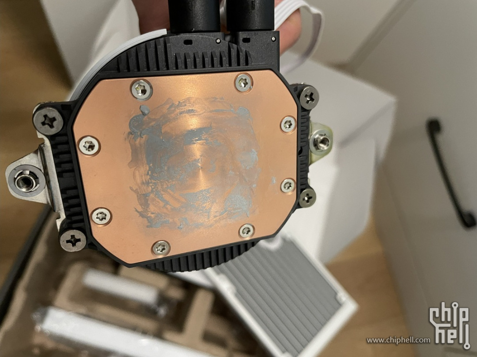

征兆是待机温度突然高了一些,CPU轻负载的时候温度波动大。起初没在意,检查了水泵和冷头都很OK。就这样持续了很久吧,多久我都说不清。前几天升级显卡驱动,加载几个游戏的时候重新渲染我才发现CPU撞墙了。然后一跑R23秒撞墙降频,仔细一想我用的是983不是783啊。其实这时候我都还没怀疑水冷,以为自己负压给少了或者室温高了引起的。挂上风扇满速,再跑再测再撞,才知道歇菜了。之前783的时候360冷排不挂风扇也是R23秒撞降频,给我带来了极大的经验主义错误。AMD你说说这个积热多恶心人吧,灵魂附体了都。
查了一下京东记录,23年9月的,申请售后没几分钟客服来电让准备好包装,新的到了旧的收走。然后订单里就多一项0元购,服务保障还是不错的。

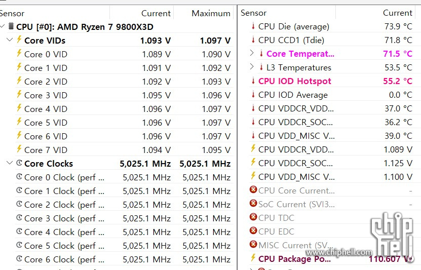

翻出尘封已久扣具全无的FC140又倒腾了一套垫脚支架,艰难上机。折腾一通BIOS,对齐电压,开100w功耗跑r23看温度,双塔还是给力啊,风扇800转110瓦温度71。
IMG_5205.jpg Screenshot 2025-10-08 123204.jpg Screenshot 2025-10-08 122854.jpg
你们说这水冷哪出了问题?是堵塞了还是水冷液不够了。

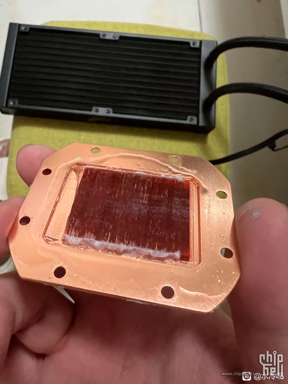

我也是这款,压783用了一年半,换97X以后撞95度墙时只有120瓦释放 直接换新然后出掉了
搜了一下发现堵塞的不在少数
这是一个老哥每天只开机一小时,一年以后的样子
这牌子水冷的正确用法是用一年半温度上来以后售后换新

不知道 他们 冷排是不是 不清洗直接 灌水还是 水冷液有问题, 导致 冷排 铝发生化学反应,产生白色水合物沉淀,最终堵死
