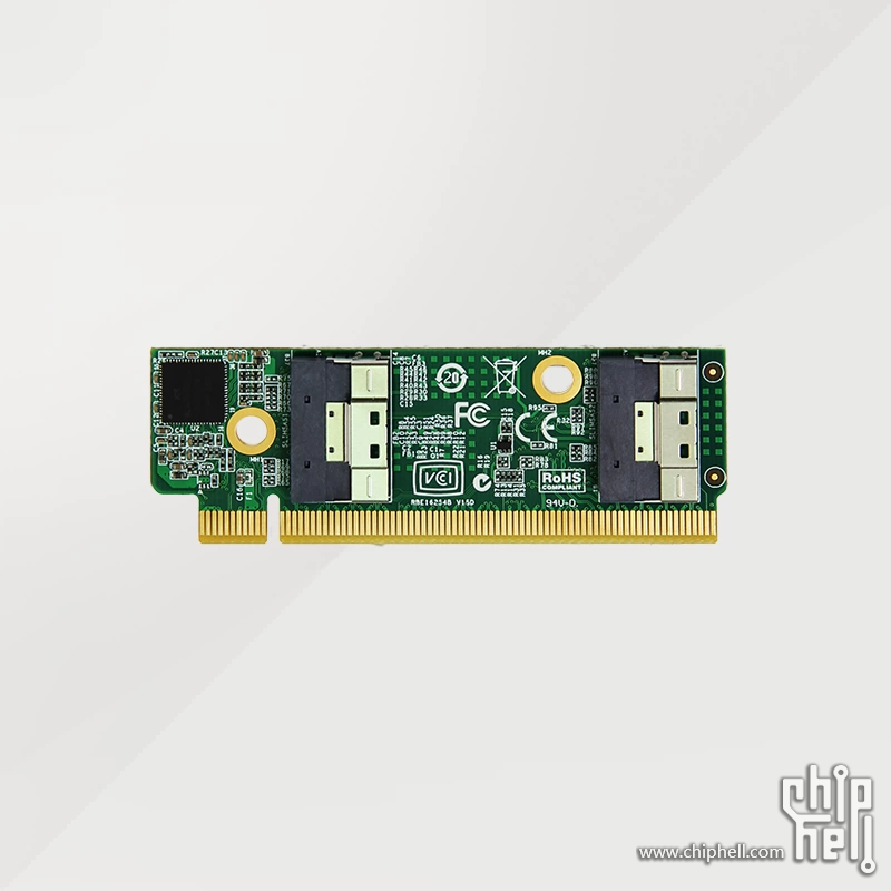

发表于 2025-10-8 18:08 | 显示全部楼层

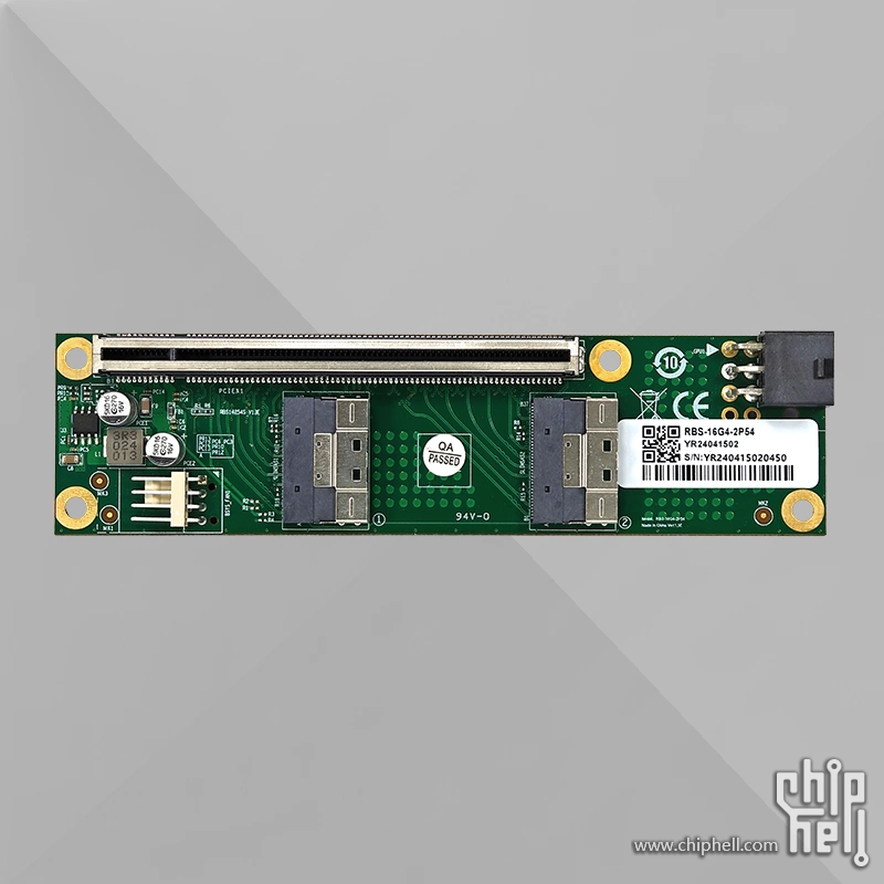

我用这种百来块的挺好啊
发表于 2025-10-8 18:09 | 显示全部楼层
我用这种百来块的挺好啊

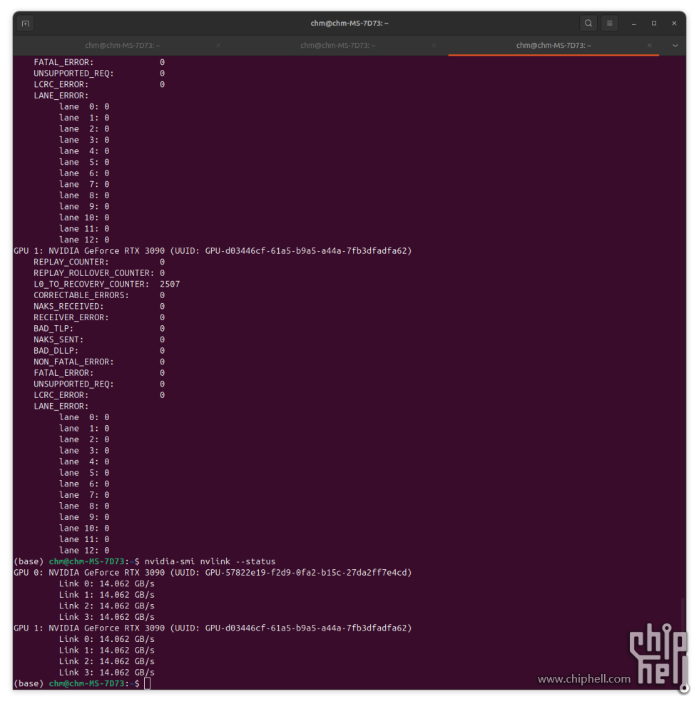

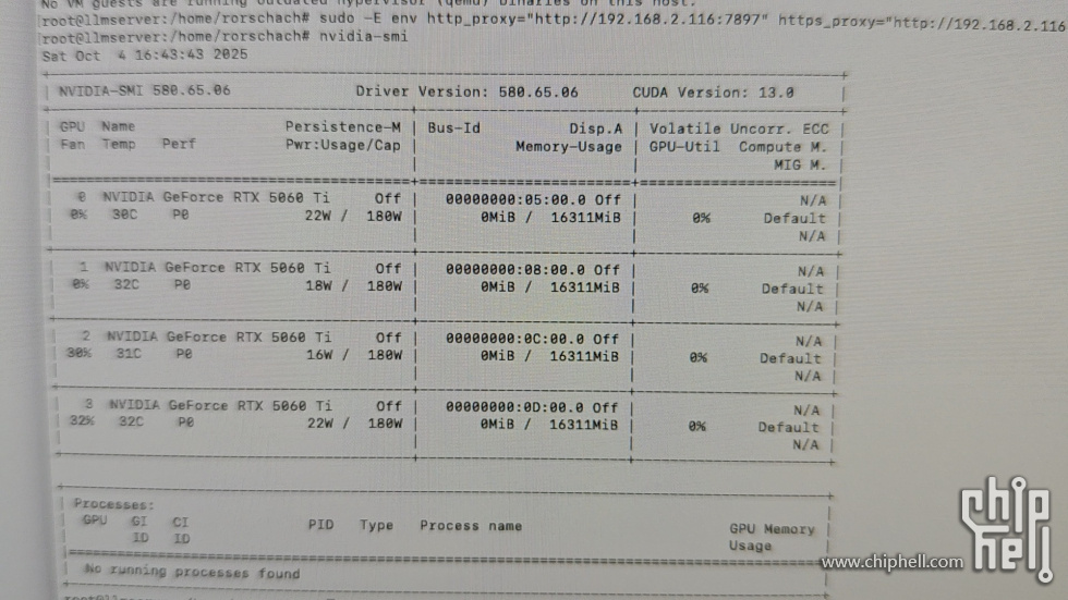

 楼主| 发表于 2025-10-8 18:54 | 显示全部楼层
brucelee1126 发表于 2025-10-8 18:14
88048如果只用两个口,是不是就相当于解决了主板不能拆分的问题

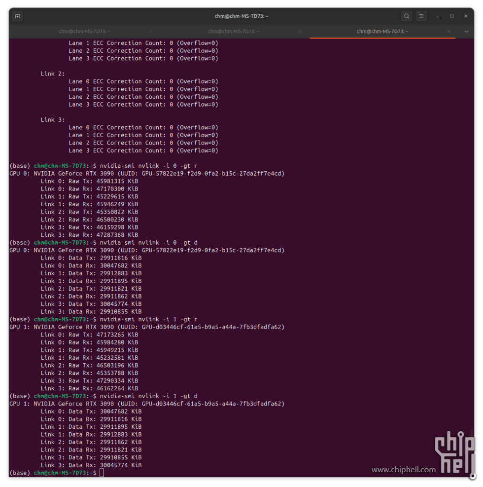

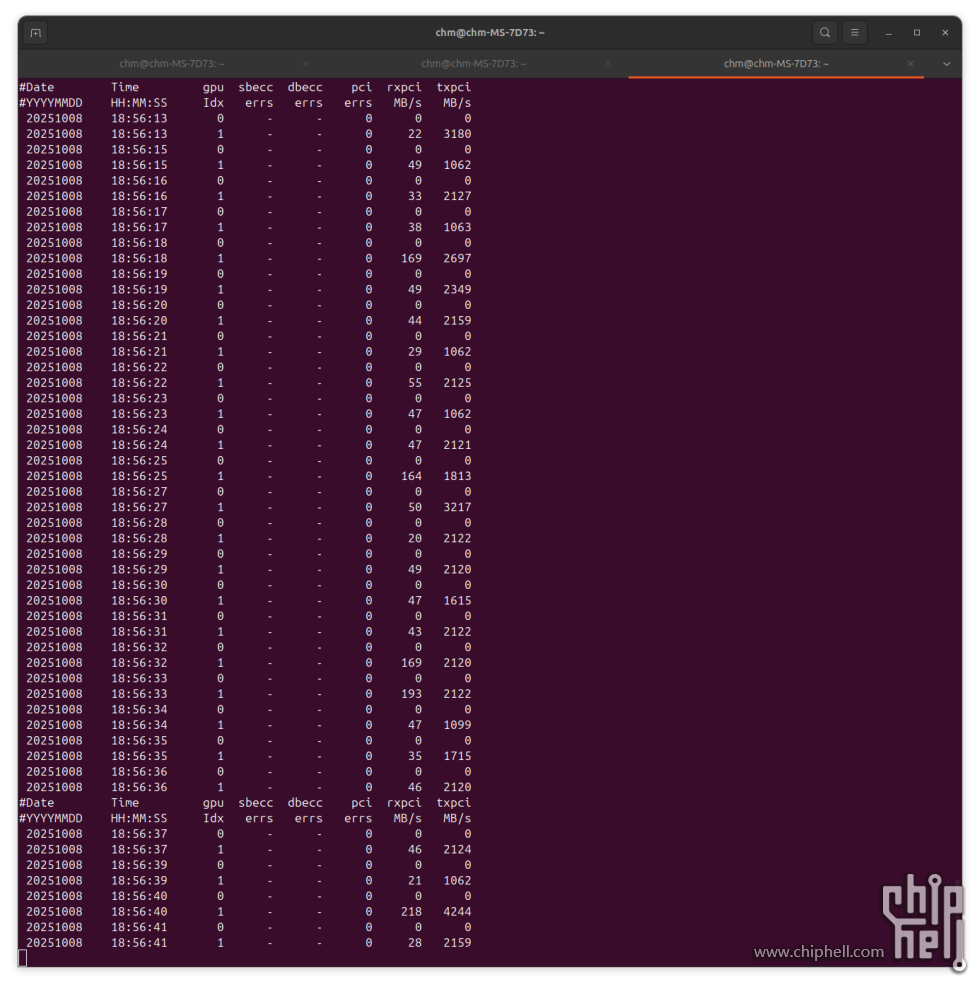

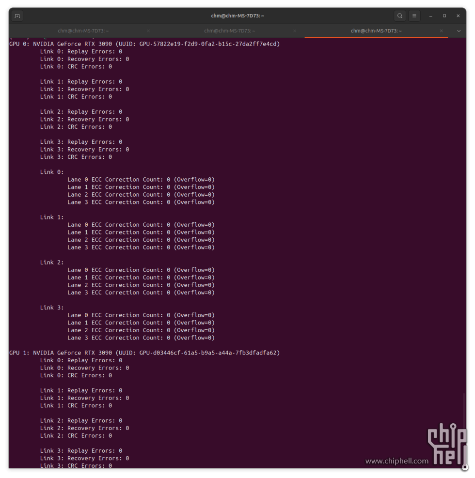

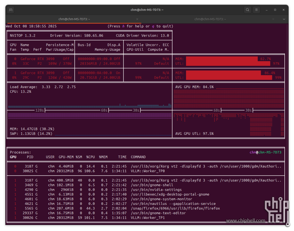

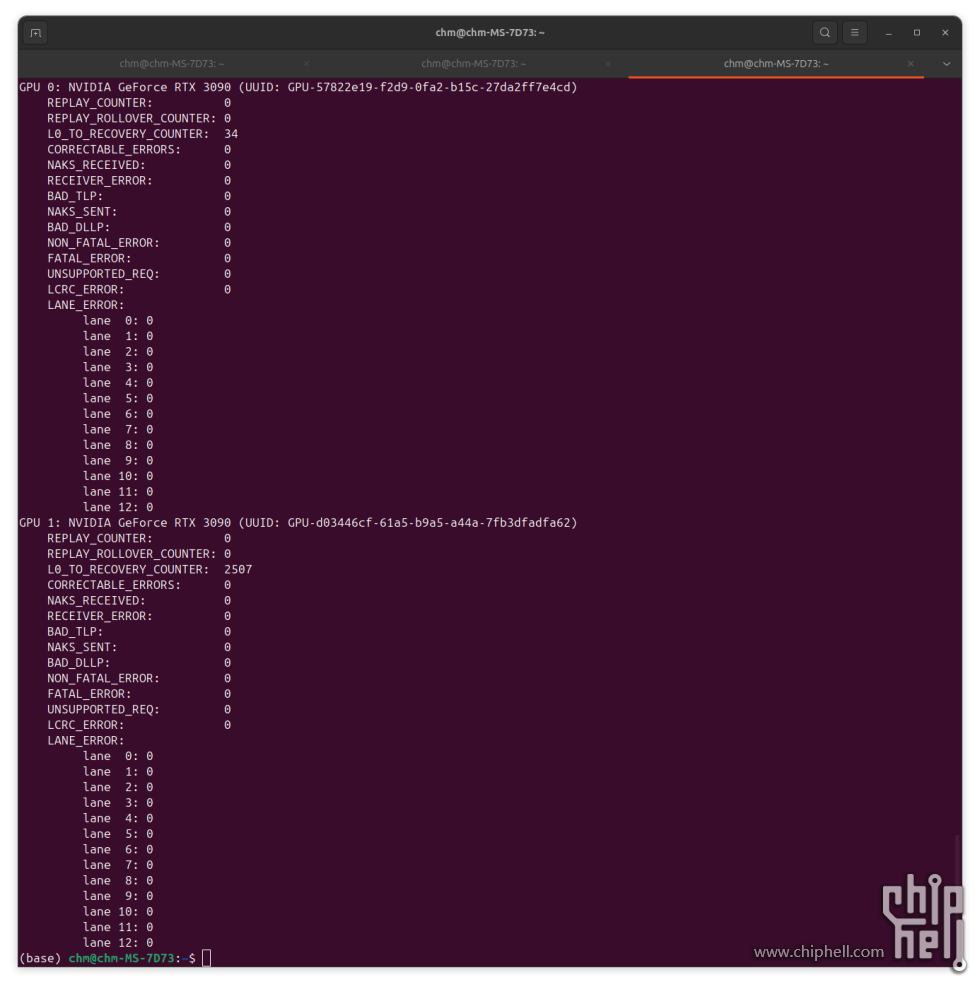

88048有50条通道,48条可用,我买的这张卡带条线,可以拆分4*8x/2*16x/8*4x.
虽然我的MSI B650I支持拆分,直插甚至可以稳定pcie5.0, 但是拆出来的信号有衰减,我也是一路折腾发现至少得上retimer。最后换了pcie switcher, 总算稳定了。

发表于 2025-10-8 19:56 | 显示全部楼层
fkpwolf 发表于 2025-10-8 18:09
我用这种百来块的挺好啊
这种需要主板的信号够好,有原生的SILM SAS或者MCIO的用这种是可以的,设计时候考虑到了这些问题。但是如果是PCIE直出的话有可能有信号问题。

发表于 2025-10-8 21:20 | 显示全部楼层
c2h6o 发表于 2025-10-8 19:56
这种需要主板的信号够好,有原生的SILM SAS或者MCIO的用这种是可以的,设计时候考虑到了这些问题。但是如 ...
pcie那头是这个,也是百来块,主板技嘉b650m aorus,一直用的很稳定
发表于 2025-10-8 23:00 | 显示全部楼层
个例不代表所有。跑3.0,4.0对信号要求也会低一点。
这种我们在服务器多卡机也用过,但为了稳定还是RETIMER卡用的比较多。
直接焊线的那种也比这种有接插件的更稳定一点。

坛友你用这个是延长还是延长加拆分?我延长也没有任何问题,但是加上拆分多卡就有问题了。
powershell 跑这个命令 nvidia-smi pci -gErrCnt  测一下
