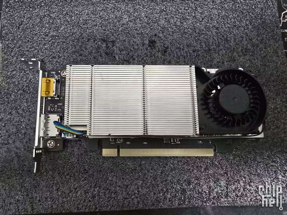

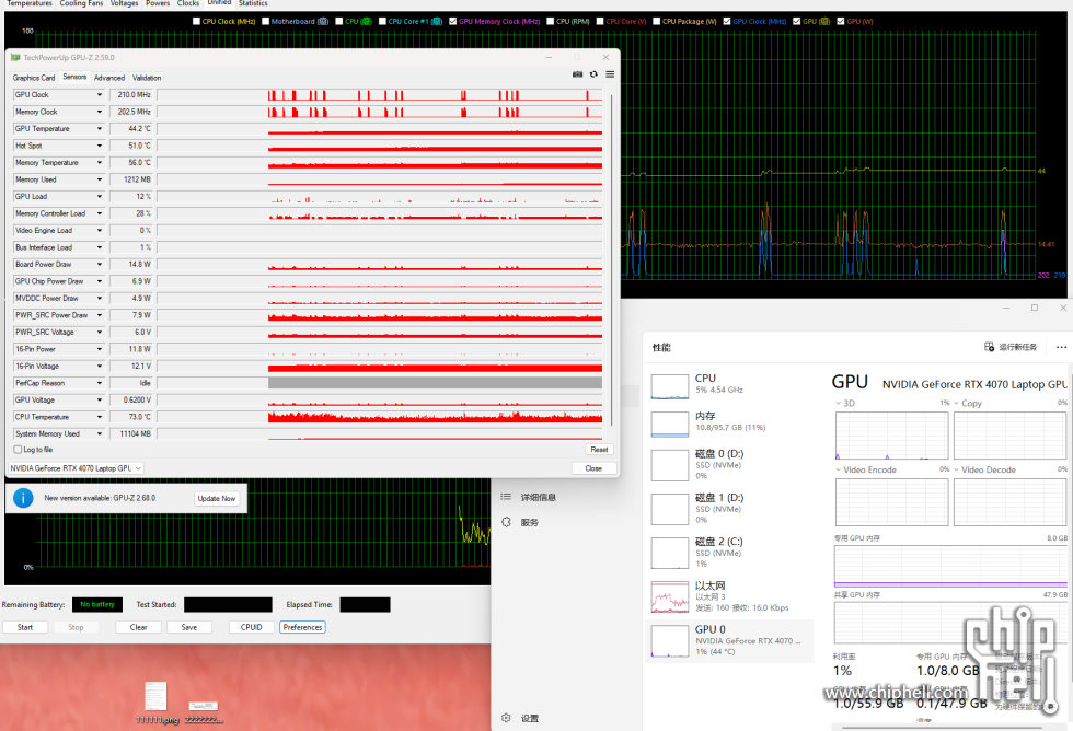

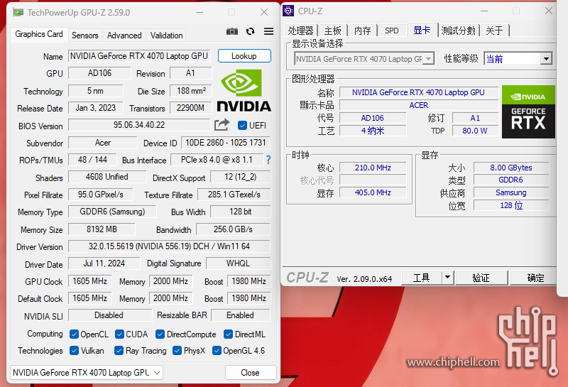

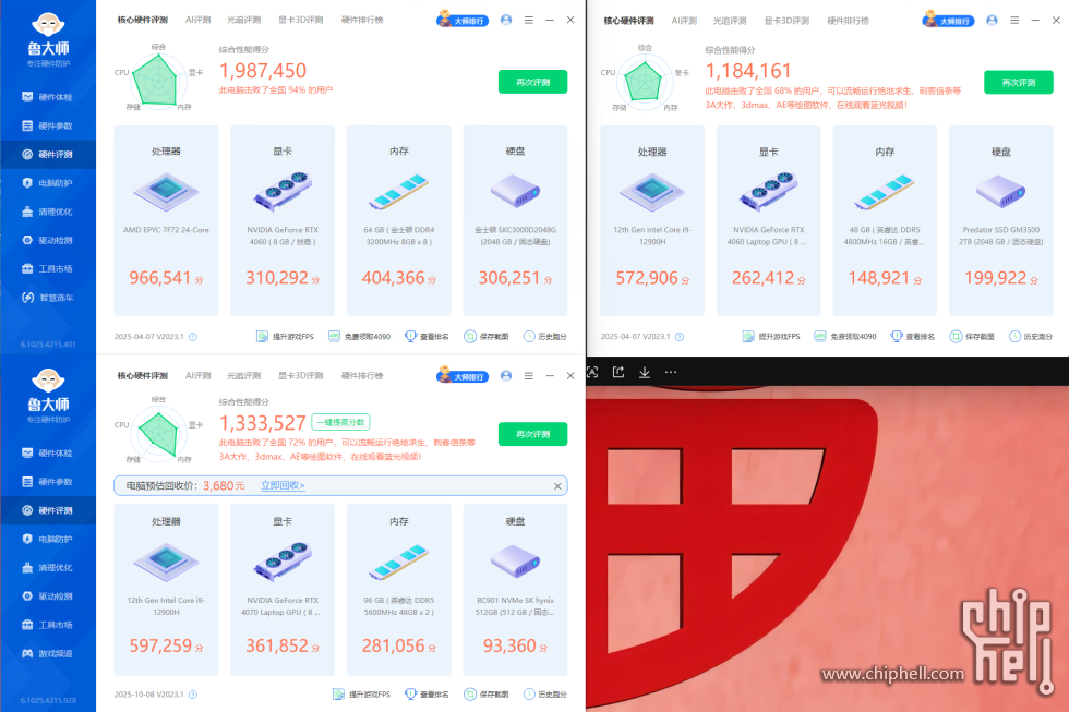

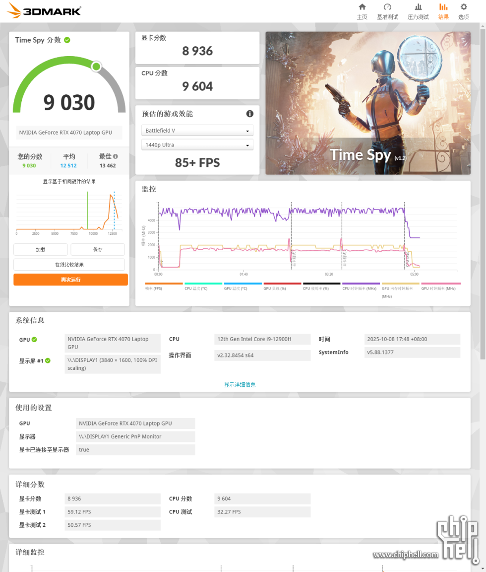

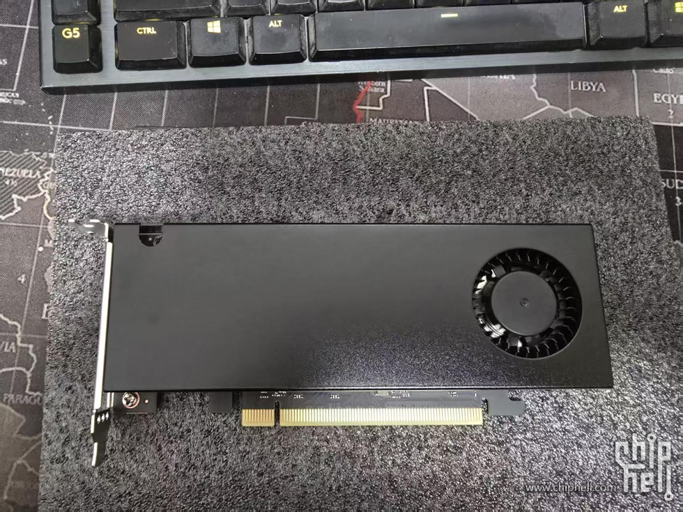

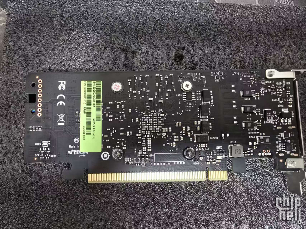

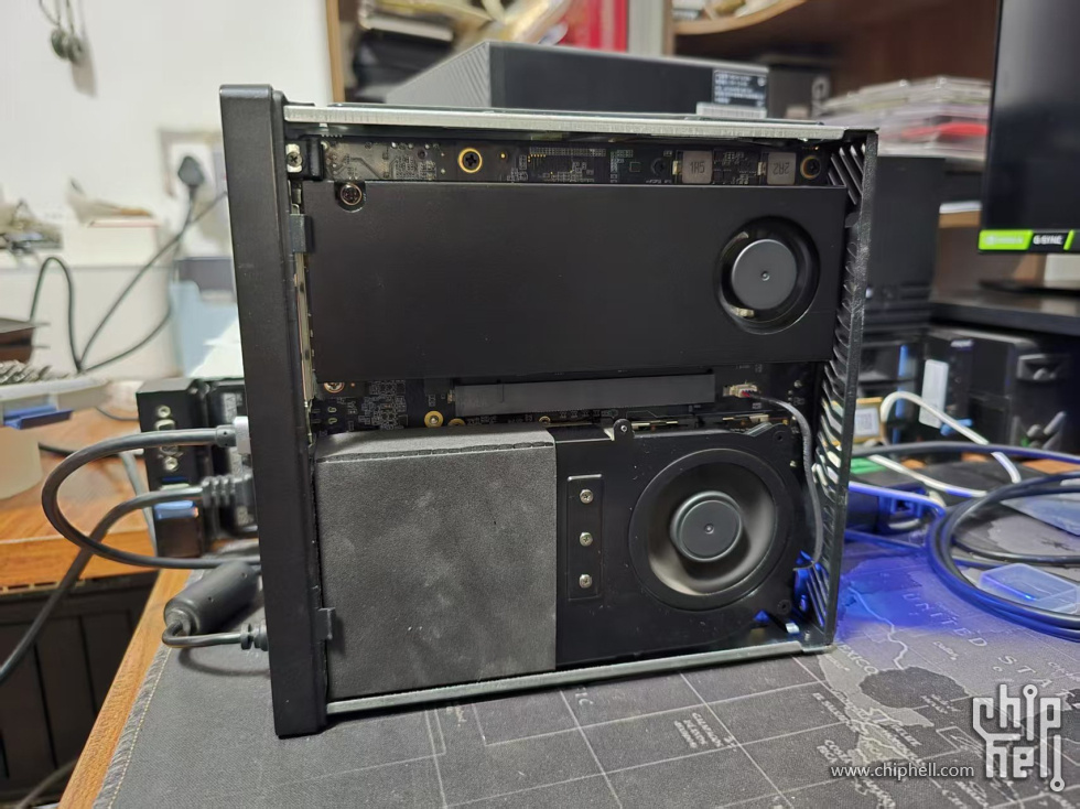

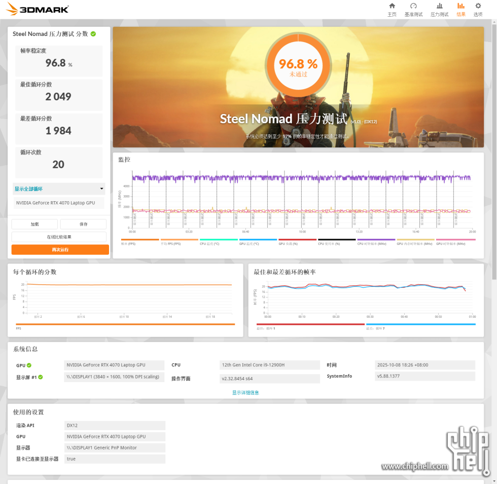

一直纠结偶得好价,果断拿下,用来做啥也没想清楚,小机器多,倒是不愁没地方插,卡到手分量很重,拆开一看是散热占了大头,跑3dmark sp温度最高70度,跑3dmark压力测试温度最高74度,散热还行,风扇也比较安静,但是压力测试96.8%未通过。应该是不影响用的吧。

看了一眼timespy跑分居然这么低吗?
跟笔记本的3060差不多啊
我印象里比较深的是笔记本的3060,可以跑到8700百多。

看起来是70W的分数,礼貌问价,对照价格判断合理性
 楼主| 发表于 2025-10-8 20:26 | 显示全部楼层
这卡就是不插电啊

多少钱,有点意思,另外好奇问一下,这卡是无供电的??

技嘉的双槽半高4060lp插在飞牛上了,之前鲁大师跑的时候有个对比,同时还对比了同魔改的4060m,与我当时买的技嘉价格基本相当

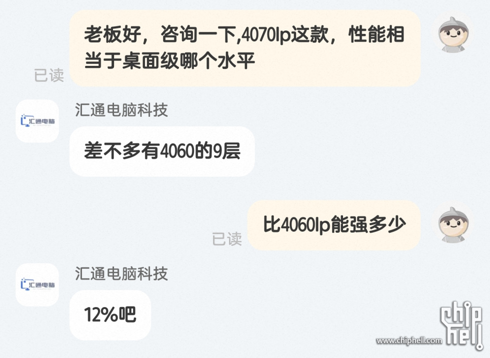

搜了下某宝,叫汇通?看了下,有优惠也要25xx。。。

不锁驱动?!那还挺好的,不过这分好像和4060区别不大啊
说真的如果不锁驱动这卡基本上以三分之一的价格做到了4000ada sff 90%的性能

说真的如果不锁驱动这卡基本上以三分之一的价格做 ...
确实大差不差,买前咨询过

我很好奇这个魔改驱动在用官网驱动覆盖更新后会不会留下什么痕迹,如果不会那基本上就完美了,虽然话说回来比4060lp强12%又觉得有点有限了,不过有总是好的,关键是它对标的其实是插电的4060,这就很强了,可以说直接占掉插电4060lp的生态位了

挺好的,小主机上pve,折腾个vGPU直通,又能浪费1个多月青春

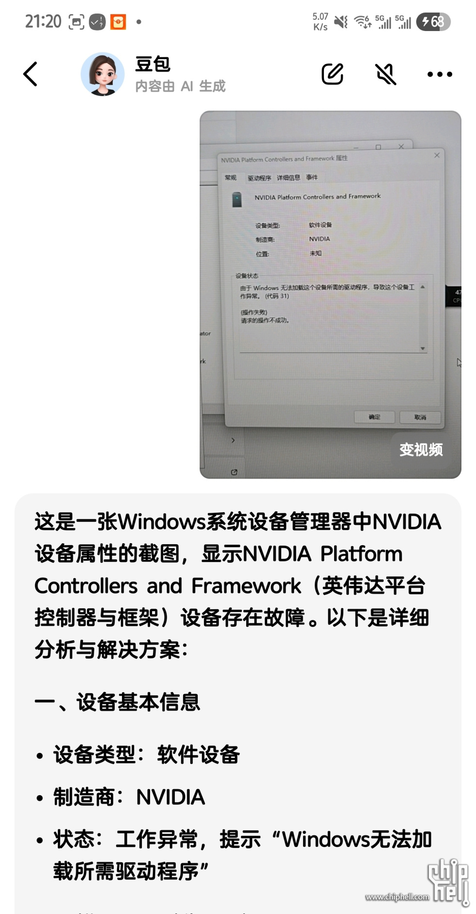

上个月搞了张魔改的4060m, 也是安装魔改驱动后可以升级官方驱动. 设备管理器会有一个未知设备.
打游戏都正常, 但最后还是退货了.
一个小问题是只要打开监控软件,待机功耗就无法降下来,散热风扇也会一直狂转, 包括aida64,以及windows自带的任务管理器.
一个比较大的问题是使用lmstudio频繁装载模型, windows系统会有较高概率蓝屏.

应该是某种魔改lp卡的共有特性导致需要先安装魔改驱动吧,然后才能被识别成lp显卡安装官网lp驱动,应该是这样的

发表于 2025-10-8 21:22 | 显示全部楼层
盐湖 发表于 2025-10-8 21:12
感谢分享体验,这个比较小的问题我倒觉得挺奇怪的,对于有常开监控软件习惯的用户很不友好啊。后面那个比 ...
那个小的问题, 有可能跟驱动有关系. 监控软件会定期调用驱动获取gpu当前状态.
将这些监控软件都关掉, 通过观察智能插座的功耗度数, 待机功耗是能够降下来的, 长时间待机时的风扇转速也能够控制住.
使用lmstudio蓝屏的问题, 根据蓝屏的错误码, 有可能根pcie的供电有关系. 不确定其他场景时如果显存都用满, 是否也会遇到.

我也发现了,老板说他改的卡都是这样,他也知道,但不知道原因

我这倒是没发现监控软件影响待机功耗的问题

如果日常都是本地登陆使用(不使用远程桌面), 而且机器不用的时候都会关机或者睡眠, 那么应该没啥影响.
我的小主机日常是不关机也不睡眠的, 平时只锁屏, 方便不在家的时候通过远程桌面使用.
我发现机器在锁屏一段时间以后(比如整晚), 观察智能插座上整机功耗, 运行监控软件时的整机功耗会高20w左右, 风扇噪声也大很多.
通过远程桌面使用时, 如果打开监控软件, 整机功耗也会高20w左右.
