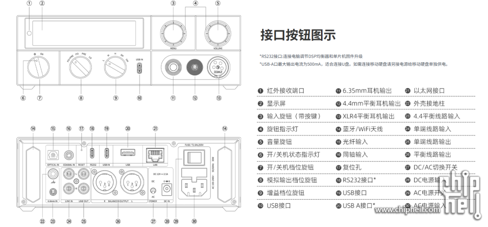

接口:输出:4.4MM平衡接口、6.35MM接口、RCA、XLR-4平衡、XLR3平衡;输入:光纤、同轴、USB-C、USB-A、以太网、RCA、RS232(和c口长一样,用于EQ设定)

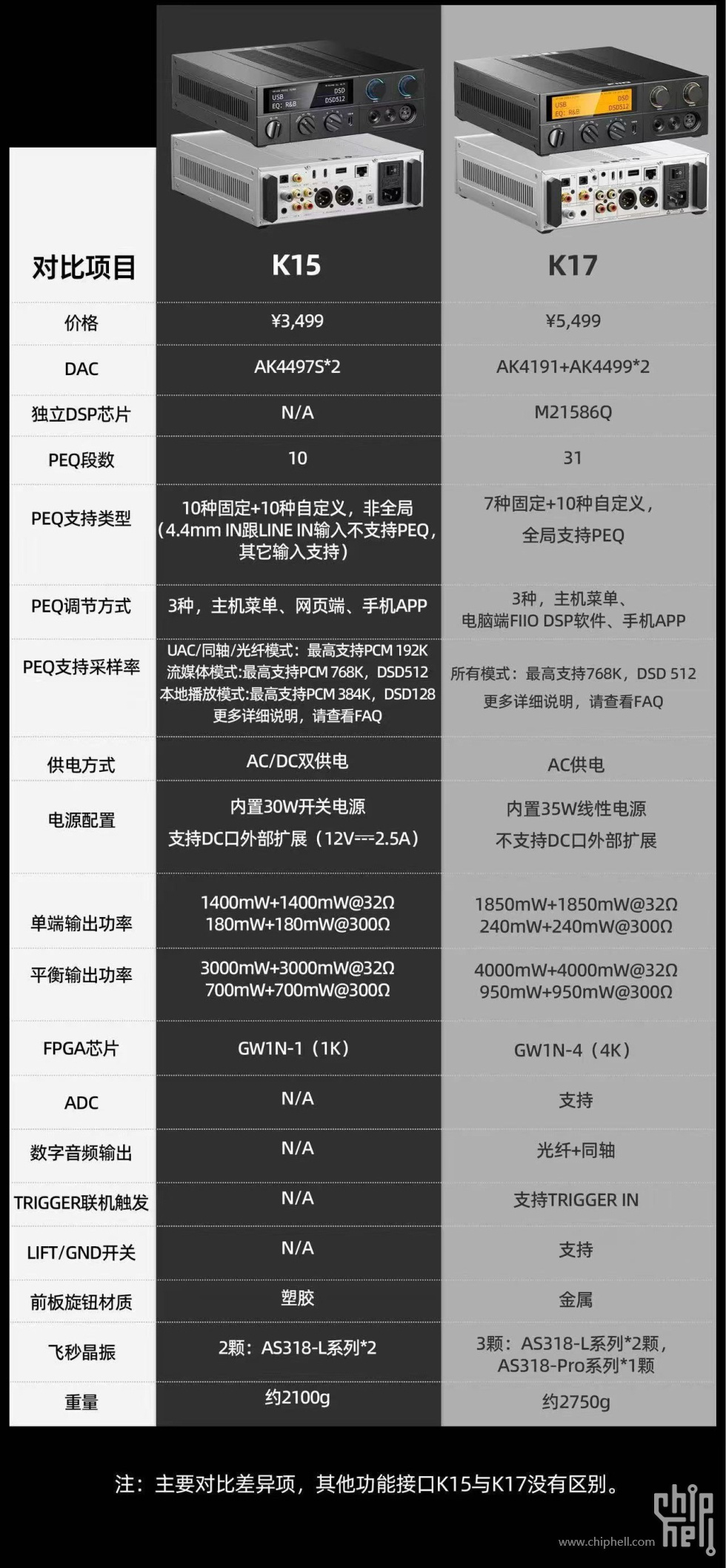

K15和K17的区别
参数上和K17的主要区别是解码芯片变成双AK4497S;没有独立的DSP芯片,PEQ只支持十段,而且需要连接电脑和RS232接口,然后通过网页版来调曲线,模拟输入也不支持PEQ;晶振不同;输出功率比17略小点。
K15多了DC供电,但内置电源从35w线电变成30w开关电源,取消了内置电源电压切换。

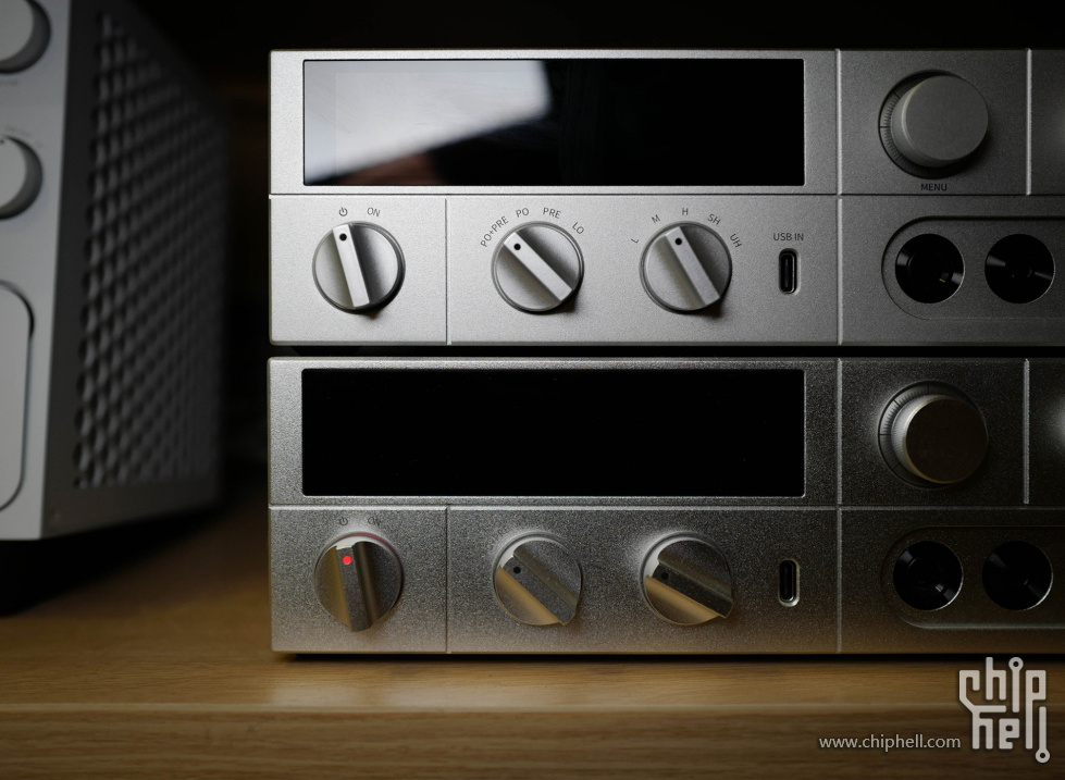

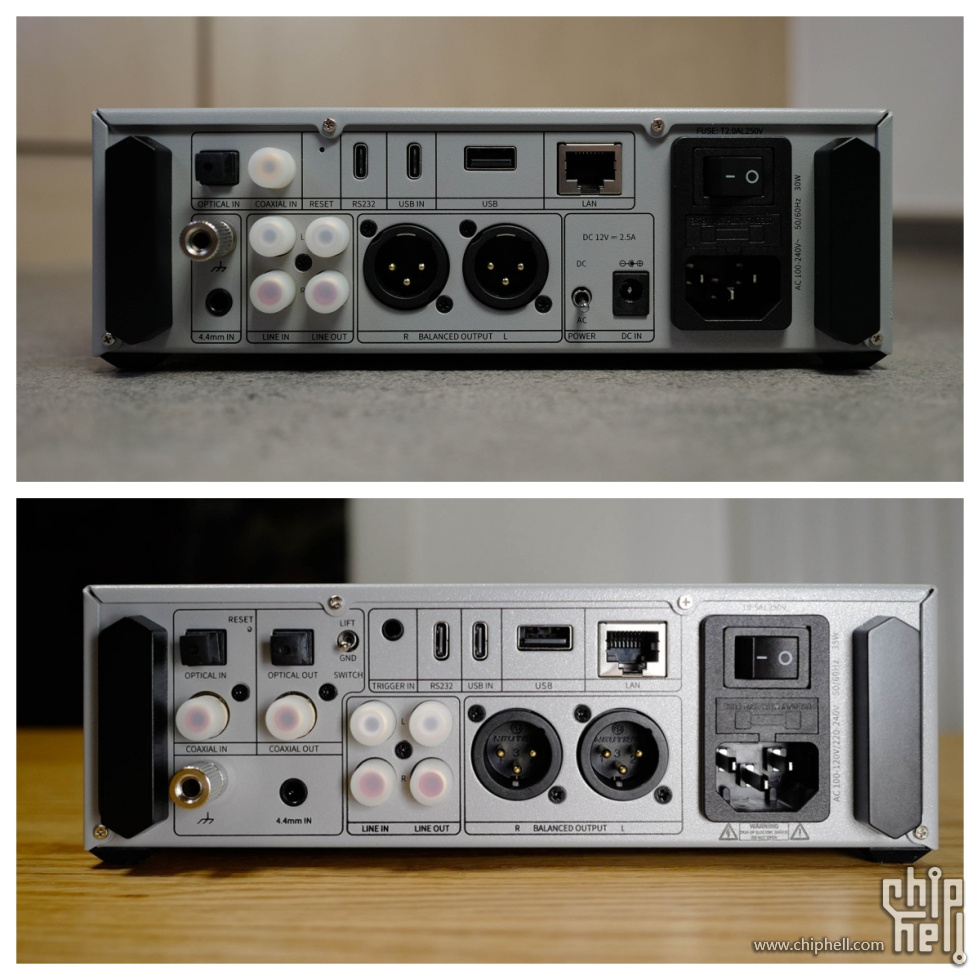

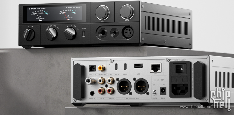

外形上两者完全一致,只是背面接口K15少了光纤和同轴输出、没有TRIGGER IN功能以及接口、K15没有LIFT/GND拨档开关。(上面是K15,下面是K17)

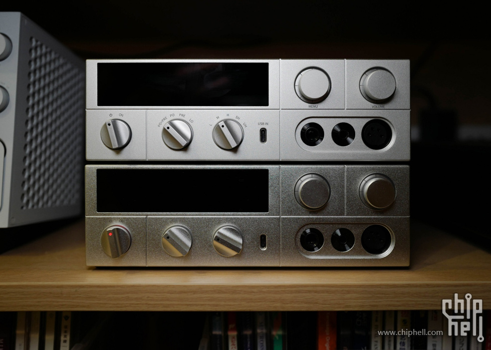

正面旋钮材质也有点区别,K17是金属,K15是塑料。
虽然都是银色,但两者颜色也有点区别,K15更浅,K17更深,且17表面有金属颗粒感,整体质感更好。不过不放一起对比的话K15质感也很不错。

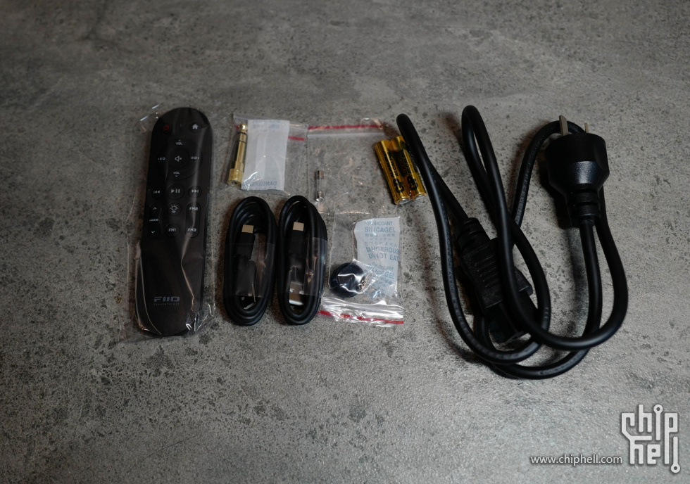

配件:电源线、3.5转6.35MM转接头、XLR盖子、USB-C数据线*2、保险丝、遥控器和电池。
K15尺寸和K17完全一致,约244.6x213x66.8mm,;重量2.1kg,比K17略轻(K17重2.75kg)。(上K15,下K17)

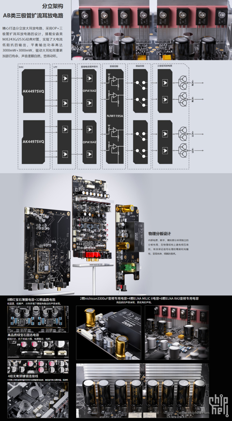

K15虽然定位稍低,但各种技术同样没有缺席。分立架构的AB类三极管扩留耳放电路;全平衡音频架构;电源、数字、模拟电路独立分板;DC/AC双供电;线性电源+数模分开供电、2颗Accusilicon低相噪飞秒音频晶振、红宝石电容等等,K17有的它几乎都有,只是某些方面规格稍低一点。

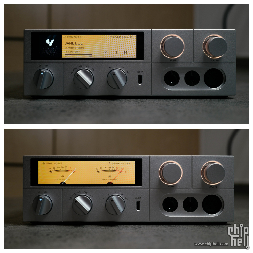

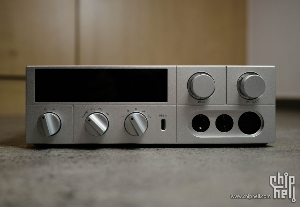

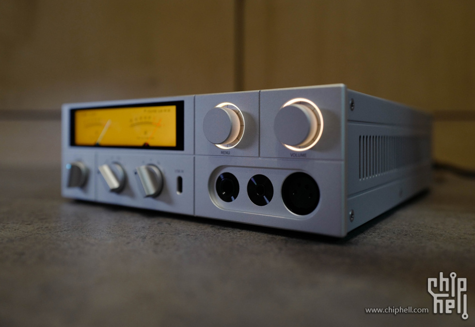

机身采用铝合金材质,矩形机身搭配圆形旋钮,设计和布局都很合理,外形很漂亮。
耳机的输出接口都位于正面,常用接口都有,使用很方便。XLR由于较大,不用的时候可以用盖板盖上,更美观。

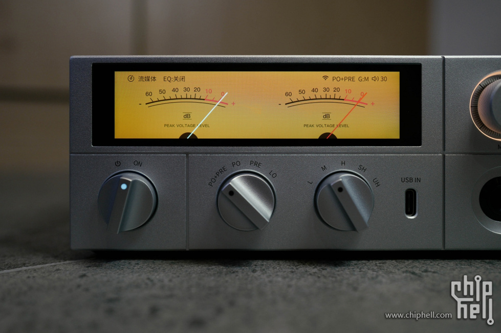

机身左侧的屏幕是一块3.93英寸触摸屏,可以切换界面对机器进行详细的设置。界面随机器的设计风格做了匹配,主题类似单色显示屏,和整体设计风格很搭。在进行流媒体或者通过U盘本地播放时屏幕可以显示专辑封面。
虽然整体都是银色,但正面面板和其他部分颜色有点区别,其他部分更接近深灰色。

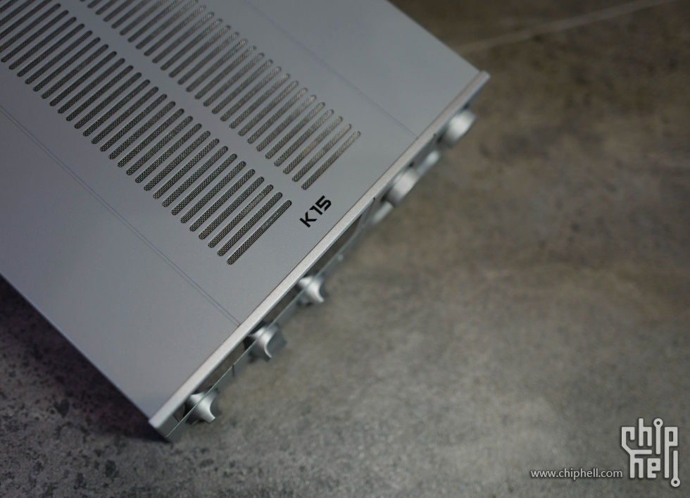

机器除了正面和后面,其他都是散热口,散热口还增加了防尘网。

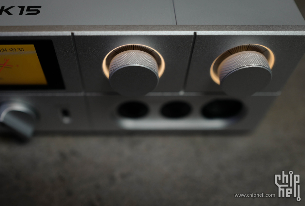

左边的三个旋钮分别是开关、输出切换、增益调节。
旋钮转动手感清脆,做工精致。
右边两个旋钮分别是菜单控制、音量调节,菜单钮可以按下去进行确认操作。
两个旋钮都带有灯光,灯光颜色和明暗可以进行设置,我个人喜欢和屏幕主题一致的橙色。
旋钮上面做了防滑花纹,旋转阻尼适中且不会晃动,操作手感很不错。
虽然旋钮材质从K17的金属变成塑料,但质感做的不错,和17放在一起对比也没有明显区别,差异仅仅是15旋钮纹路没17那么明显。

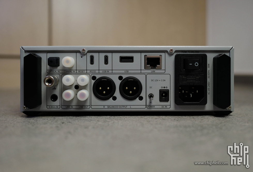

K15接口主要设计在背面,接口齐全,USB-B、同轴、光纤、RCA、XLR等都有。(详情请看图)
电源部分采用内置的开关电源,而且模拟和数字部分分开供电。K15新增了外部DC电源接口,可自行升级更高端的线性电源。

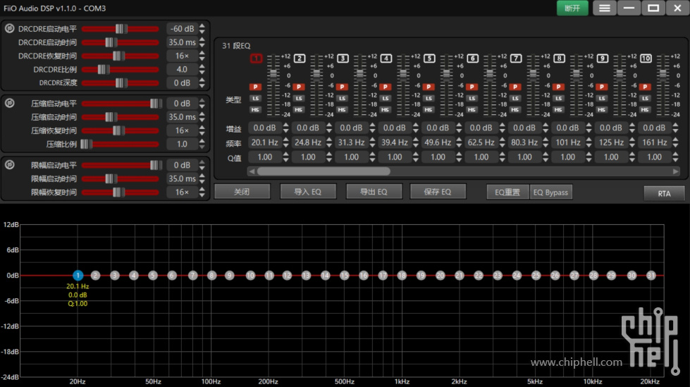

PEQ
PEQ (Parametric Equalizer) 参数化均衡器 是音频处理中的一种技术,是一种用来调整音频信号频率响应的滤波器,通常用于音频处理、音乐制作和音频增强等领域。
在电脑端下载FiiO Audio DSP 之后用数据线连接机器背面的RS232口就可以进行设定了,设定完成后可以保存在机器上以便后续调用。这个软件功能很全面,可以做很细致的调整,EQ10段可调,每一项都可以做频率、增益值、Q值调整,还可以对动态、压缩等进行调节。飞傲网站有dsp软件的详细使用教程,操作之前建议先看一下说明。
EQ调节的大致思路是你听了耳机发现某部分声音不太满意,比如高频峰太高之类,可以先参考它的频响曲线,再对某频段进行增减,最后调节试听以达到自己满意的效果。EQ调节可以参考知乎大佬 士道坍缩体关于水月雨DSP的使用介绍,他写的很详细。
