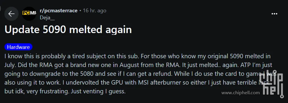

Reddit用户u/Deja 报告称,自己购买的微星RTX 5090显卡在短时间内经历了两次16PIN电源接口熔毁事件。这位用户表示,两次损坏都与使用了显卡附带的 微星“黄头”转接线有关。
其帖子描述了事件经过。他使用的是RTX 5090 Gaming Trio 魔龙显卡。这款显卡附带了一根带有“黄头”的电源转接线。
在7月份的时候,其显卡首次出现了16PIN接口熔毁故障。用户随后通过RMA售后流程,
在 8 月份收到了一块新的显卡。然而不到两个月,新收到的显卡上的16PIN接口再次熔毁。
Deja提到,他使用的是 Corsair SF1000 电源,这是一款符合 ATX 3.1 规范的电源。他表示,在两次故障中,他没有使用电源自带的原生 16-pin 线缆,而是使用了微星附赠的“黄头”转接线来连接显卡,也就是魔龙显卡本身附赠的4×8PIN转16PIN转接线。
尽管用户表示他已确保线缆完全插紧(即转接线上的“黄头”完全插入显卡接口),但这并不能保证转接线内部能实现正确的电流分布。由于 16PIN接口设计本身的缺陷,使得不当连接或转接线质量问题很容易导致接口在短时间内熔化。当然,也有部分猜测认为,故障可能与用户使用的电源有关,但两次故障都发生在使用了特定的微星转接线之后,使得外界将更多关注点放在了转接线的设计和质量上。

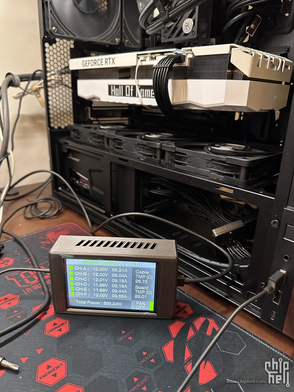

确实,插紧了不能代表电流分布正确。用了夜神才知道,或者上翼王的那个12V 2x6 Ti...

翼王开源了,所以某鱼有根据那个搞的,价格应该可能大几百,我也想搞一个,毕竟不是所有卡都是夜神

翼王不是说海韵出了个自带的电源么?
好像还有个牌子的16PIN显卡头那边塞了个热敏电阻 过热自动断电。
实在不行 买个热成像吧

搜翼王电源线或者 12v2x6ti就行,一共就两三个是说这个的
