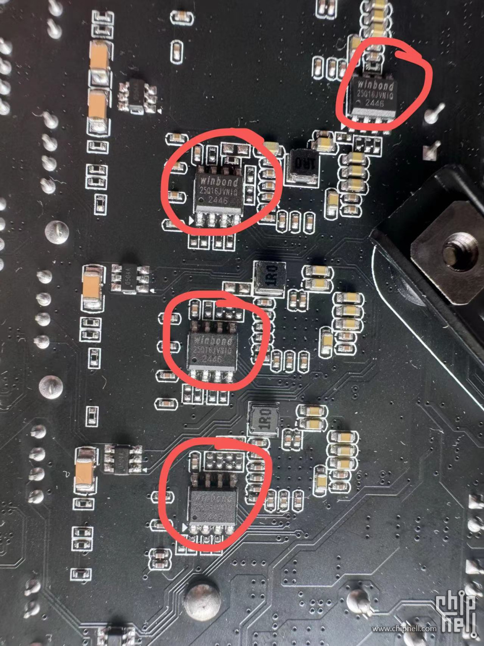

目标是一块4网口I226-V ITX主板,主板背面有4个sop8固件芯片,winband的2MB大小。

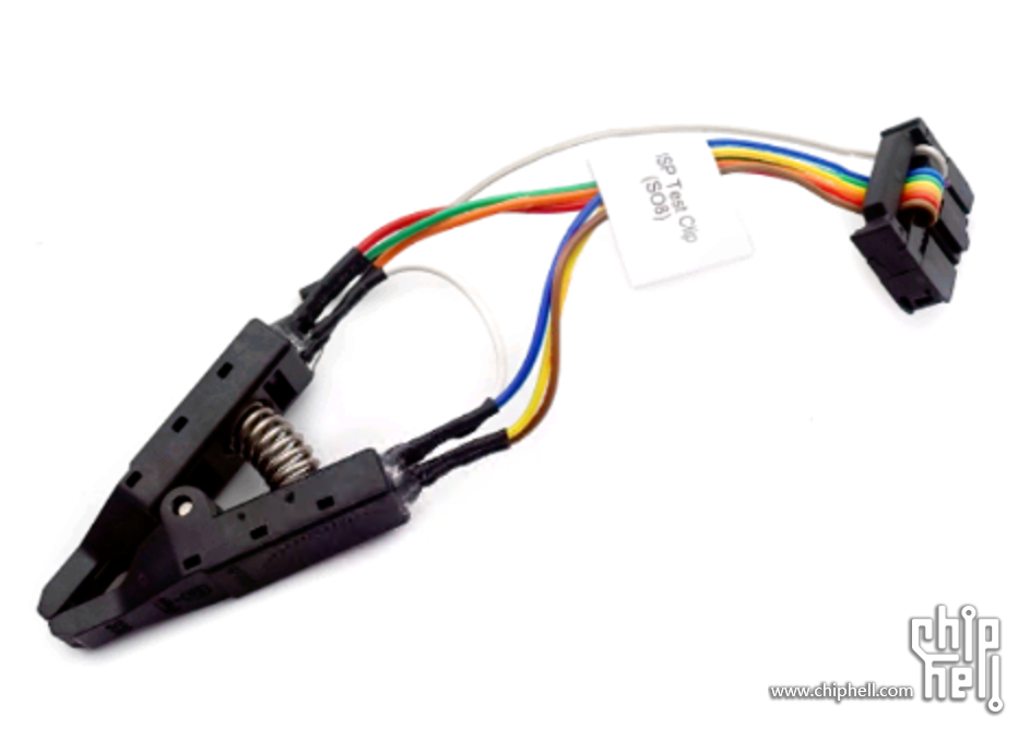

用sop8烧录夹夹住芯片,用编程器读取并备份(EEUPDATEW64e.exe也可以备份),下载I226-V初始编程器固件,最新的为2.32下载见https://www.chiphell.com/thread-2688912-1-1.html,我这里选择FXVL_125C_V_2MB_2.32.bin这个固件用编程器刷入,我这里四个芯片都依次刷入。

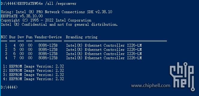

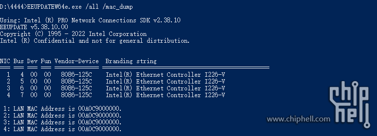

把主板插电开机,CMD下执行EEUPDATEW64e /all /eepromver和EEUPDATEW64e /all /mac_dump,看见已经升级到2.32且MAC地址已被初始化。

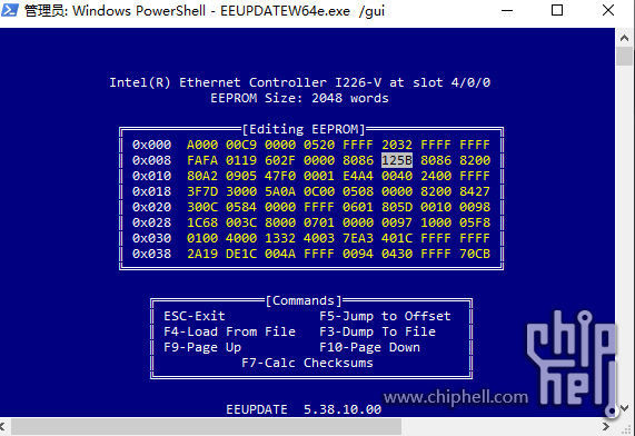

运行EEUPDATEW64e /gui来到图形界面,上下选择网卡回车进入,进入Raw EEPROM,进入第二行第六组数据,125C是I226-V的device-id,改成125B即
I226-LM的device-id,回车确定,ESC返回提示按YES保存。所有网卡device-id改完后,运行EEUPDATEW64e /nic=X /mac=xxxxxxxxx恢复主板自带的MAC
或者你自己想要的MAC地址(X代表网卡序列号)。

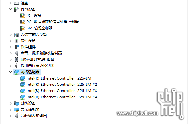

最后重启系统即可看见I226-LM网卡在设备管理器里面。
