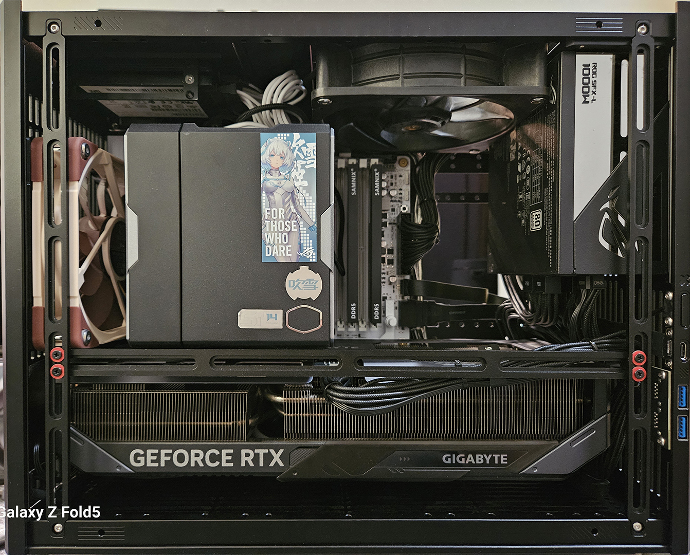

刚装了个Z20不过没用大显卡,那箱子最好别用太大的显卡,为了缩减高度最后一条PCIE和机箱底板基本是贴着的双槽卡才能上个25厚度的风扇,不过这种前置电源结构CPU用风冷基本都会吃显卡尾气没啥好办法,结果也就是温度高点容易降频以及风扇转速高

前置电源的matx机箱如果走风冷,可以试试后进上出的模式,这样cpu和显卡可以最大限度的不吃对方尾气,唯一的弊端就是内存可能会热一些,我的z20是9700x默频+分核负压,打游戏温度基本就在60出头,频率稳定5.55,gpu建议就到5070ti即300w左右,这类小机箱是很难避免积热的,机箱内的各个风扇基本也就定速800-1000rpm,实际有效风量或者说热交换是远差于大机箱的,cpu+gpu的整体功耗控制在400-450w及以下差不多
