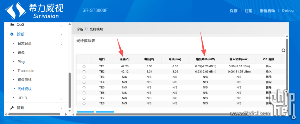

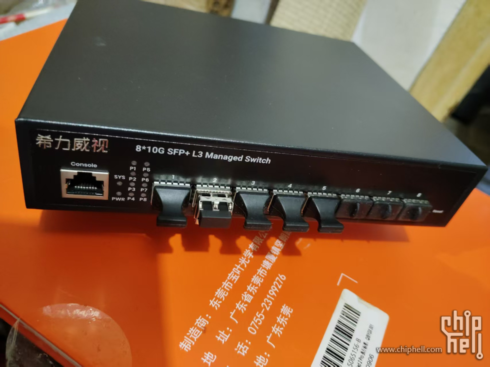

给内网升级万兆光,交换机本来打算买TP的5008F,结果还是嫌贵,就买了配置很像的希立,里面不知道,外壳做工差了一个等级,买来就有一块擦伤,用起来还行,软件倒是很像,管理口缺一个,不过也有。关键是发热量挺低,用了一个多小时吧,就是正常上网,流量不是很大,温度也就比手的温度稍高。也没有风扇的情况不烫手就行了吧。

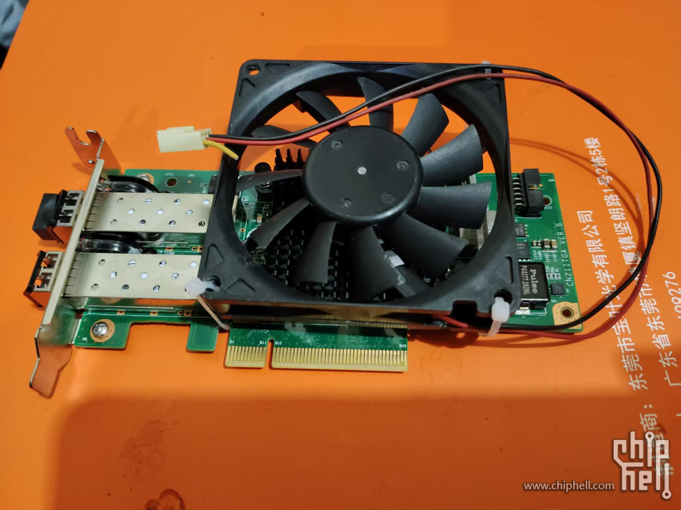

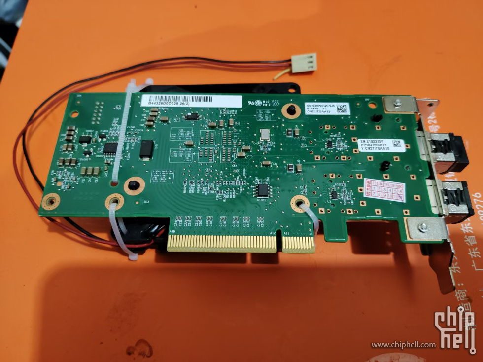

然后我买的是华为版本的X520-da2,就是SP310,感觉做工和散热相比原版的还要好,也是正常上网一个多小时,关键是绑上了一个断了测速线的静音风扇,手摸了散热片也就是稍微热一点,应该都不到40度,当然了现在也没有盖上侧板,也是一个因素,不过我感觉X520也没有那么夸张,即便是不上风扇,普通使用不是长时间的满载,应该不用风扇也问题不大吧?

我有一块这个网卡,纯被动散热都能正常使用。

网上说热的一大片 可是这卡待机就5w 除非常年满载 否则根本不需要风扇 sp310的话更便宜 随便糟蹋都不用心疼
等你上了25G网卡在考虑散热的问题 10g光口无需关注
发表于 2025-10-9 20:09 | 显示全部楼层
没啥问题,我的两块SP310已经用了2年了什么风扇都没有加就纯机箱的风道被动。机箱是宝藏盒1.2 8盘位和托普龙的8盘位机箱,就这样也扛过了2年的夏天。而且这个随便造50一个坏了直接换就行。

只有一到两个接口的万兆设备一般都不需要主动散热的风扇,无论是万兆电口网卡,还是万兆光口网卡,还是10g速率的固态硬盘盒
如果接口超过两个了,或者超过10g速率了,就需要主动散热风扇了,比如万兆电口交换机,或者40g速率的固态硬盘盒————我用过的只有两个例外,一个是20g速率的银欣ms12,一个是万兆光口交换机
各位琢磨一下是否是以上这两个规律
发表于 2025-10-10 10:00 | 显示全部楼层
这个是光口的,发热量不大,别人说发热量大的是X540电口网卡
