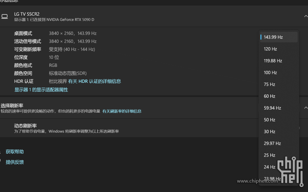

发表于 2025-10-10 13:10 | 显示全部楼层 |阅读模式
如题,发现只有120和144,游戏优化器里也没有165HZ模式,难道买了个假G5?
发表于 2025-10-10 13:15 | 显示全部楼层
狗东自营店介绍里明确说明了最高只能144Hz,其他模式120Hz
 楼主| 发表于 2025-10-10 13:16 | 显示全部楼层
啊?难道48的减配了?
发表于 2025-10-10 13:28 | 显示全部楼层
ryan9247 发表于 2025-10-10 13:16
啊?难道48的减配了?
48G5是一级能效,属于青春版G5亮度要低一点
保修同样的5年,我120和144我玩3A和mmo都没觉得有什么差异

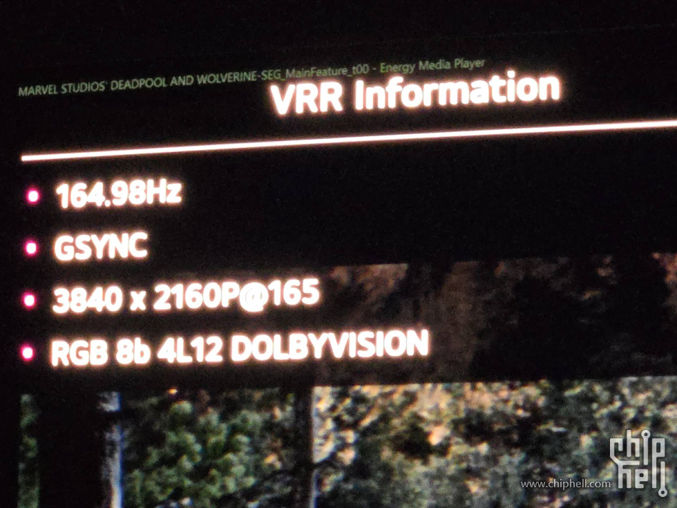

48G5的4k144hz10bit应该是不触发DSC的
55或以上可能是因为BUG的原因,即使165hz8bit也触发DSC,所以144hz反而更好……

开165hz会force dsc-on吧
nvidia的dsc就是坨屎

nvidia的dsc就是坨屎
165Hz一定会开启DSC,不开的话HDMI2.1带宽不够

55或以上可能是因为BUG的原因,即使165hz8bit也触发DSC,所以144hz反 ...
165 10bit也可以不触发dsc的,用21:9模式
另外如果是50系应该是可以开启165hz然后用cru添加一个144hz避免dsc的
40系做不到,因为每个head的像素频率上限1350MHz,最大分辨率4k165hz超过了这个值,开dsc的情况下n卡无法用cru编辑edid

另外如果是50系应该是可以开启165hz然后用cru添加一个144hz避 ...
21:9就算了,其实165hz 8bit的带宽是可以不DSC的,不知道是什么BUG,毕竟有人可以激活无DSC,只是其他人再难复现
cru到144hz有人试过,但是用过的都反馈实际感觉卡,好像是到了72hz的,目前没有下文
但是他的办法需要关闭165hz模式,我也不知道为什么,也没人试过开启165hz会怎样……

21:9就算了,其实165hz 8bit的带宽是可以不DSC的,不知道是什么BUG,毕竟有人可以激活无DSC,只是其他人 ...
因为面板是10bit的,你开8bit也是变成8抖10,电视收到的实际上还是10bit信号
然后可以开165hz应该也是可以添加144hz的,这种情况应该不会卡才对
但必须是50系,40系开165hz触发dsc后超过了单head的上限,此时无法编辑edid
但问题来了,50系上dsc的问题本来就基本都解决了。。还折腾干啥呢
顺便讲下lg电视都应该设置为ycbcr444,因为电视内部是按这个信号处理的,你设置rgb电视还要多处理一次,效果并没有让显卡直接出ycbcr444好

然后可以开165hz应该也是可 ...
我不是50系,试不了
确实是这样的,既然都无dsc了,直接用165hz就好了
前面图上那个165hz无dsc的人的显卡是5090
但有人是5070ti就165hz还是会dsc
