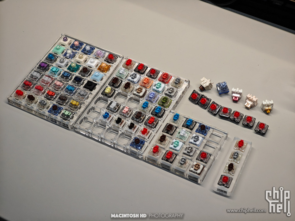

我几乎把国内能买到的高轴静音段落轴  和  矮轴  全都买来试过了一遍 (高轴四年前就试过了所以本文不出现)
过去三个月一直在水区发帖和大家讨论各个配置的盲点华点,事实证明,水区问不出东西。。不如自己淘宝花钱实操。。。
最终   静音段落我认为的王者轴体分别是
高轴=  ttc静音月白  &   凯华鲸落
矮轴=  凯华鲸落mini  &  凯华黑云轴
除此之外都属于比较普通的稳定性 比较普通的声音  和 很普通的手感  丢在人堆里没什么差比的那种
不过,虽然佳达隆这次一个都看不了,但是佳达隆有一个新品2.0静音矮红 非常奇特的安静手感,大有赶超ttc高轴冰静线性轴的感觉,感觉如果这个系列未来出了类茶轴或者提前段落,可能是一批黑马,不过也是后面再看了,这次的改装我已经很满足了

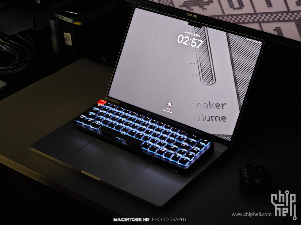

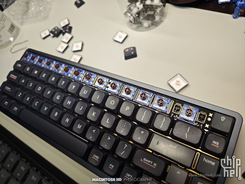

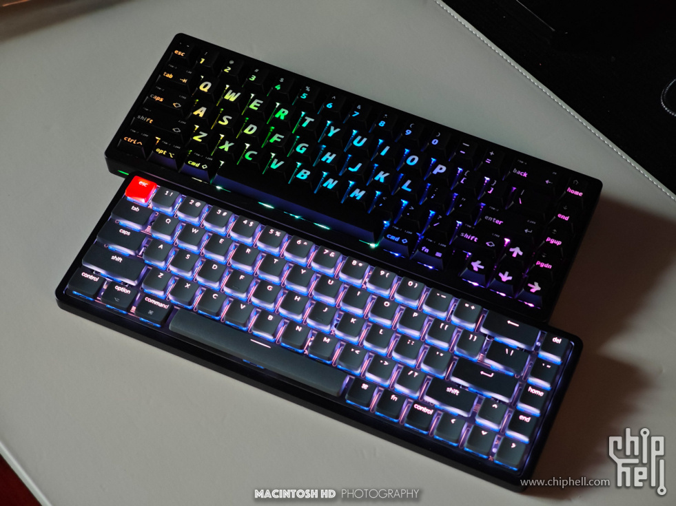

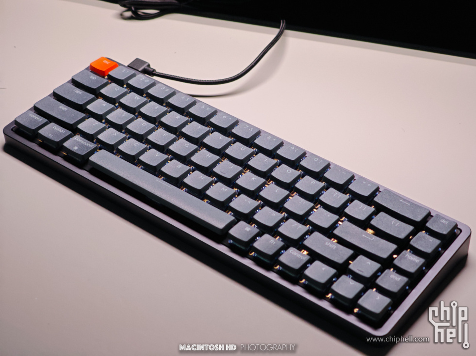

铝厂-MG65 捡漏五百买的,嘻嘻嘻,到手之后极其失望(但是秒杀keychron等其他品牌,小顺一代 和 60air2除外,这两款很推荐,买来改改也逆天的)
1:轴体不是我要的手感
2:键帽是一抹平的,难受
果断改装

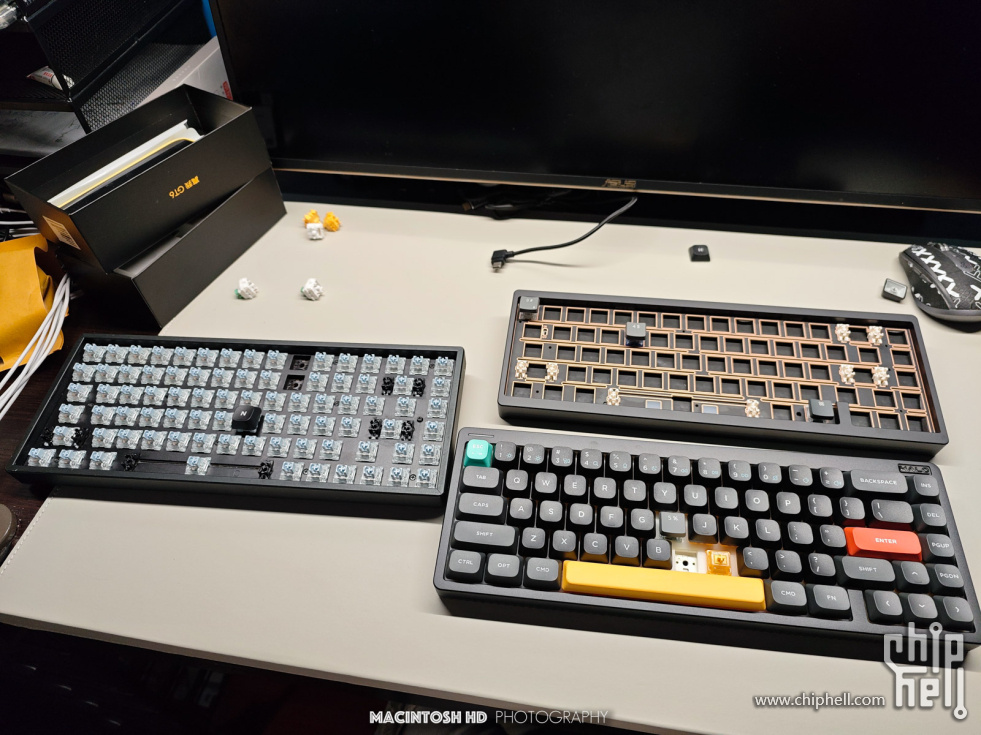

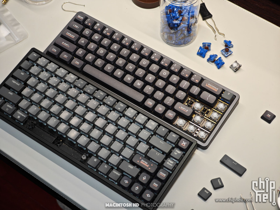

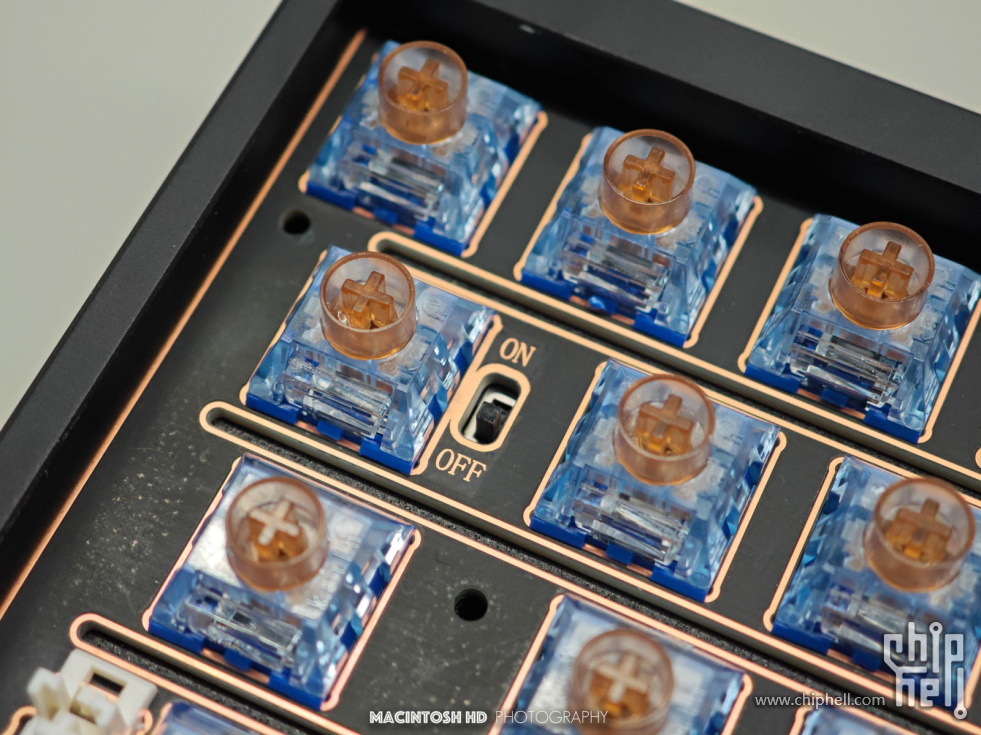

A字母左侧主板下有个侧面总电源小开关 不过一般不用,用fn+esa组合键控制开关更方便

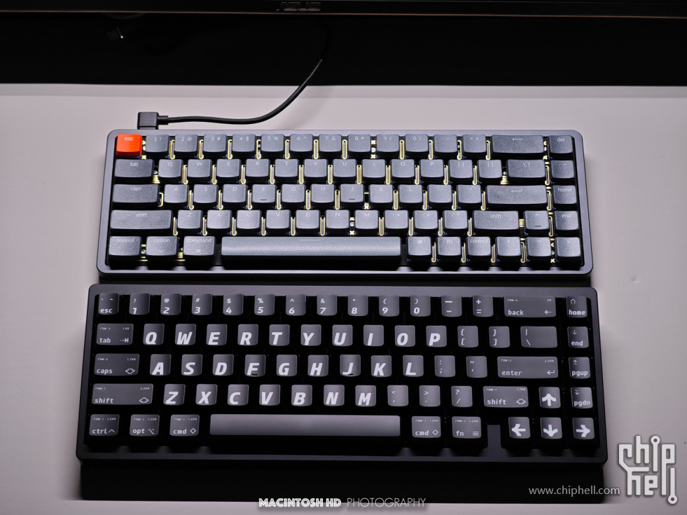

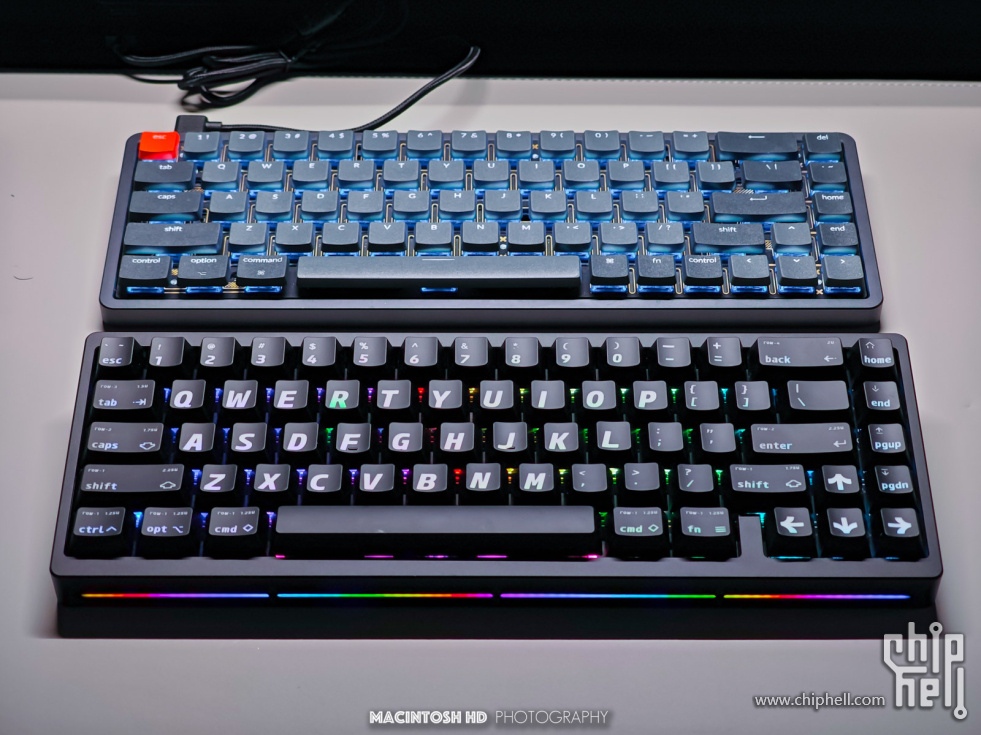

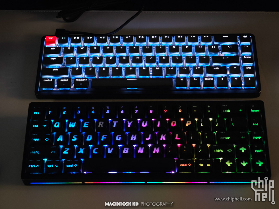

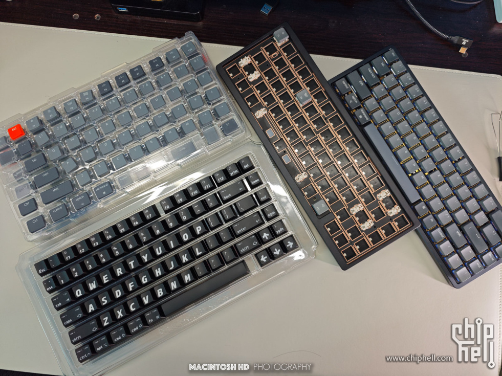

然后找来我上一把京造k2魔改版键盘来做参照,临时替换下键帽
很快完成,先放一边~还是很骚气的
IMG_20251008_172950.jpg IMG_20251008_165622.jpg IMG_20251008_161642.jpg IMG_20251009_025635.jpg IMG_20251009_025747.jpg IMG_20251009_025706.jpg IMG_20251009_025936.jpg

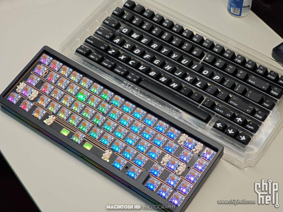

Nut65 是个噶斯特套件,坛友和我说200块,兴高采烈的下单,但是两百九也是两百块嘛?不管了  到手很稳定
(插个嘴Nuphy的 halo65本来要买这个,但是同时收到nut65就高下立见了,halo65v2有一个很可惜的点,她优势是底部是一大坨实心硅胶,它这个肯定是好的,但是!定位板居然是半透明pvc!声音极其难听!啪啪啪啪的,难受!最后希望halo65下次不要用船壳了,换个gas我一定买!)
然后为什么用65%键位呢?因为苹果键盘功能键我只用音量± 也就是f11-f12键  via映射一下到数字键减号等号搭配fn操作也足够了,少一排轴体少20块钱呢!
没有乱添加油脂,很舒服,不糊手

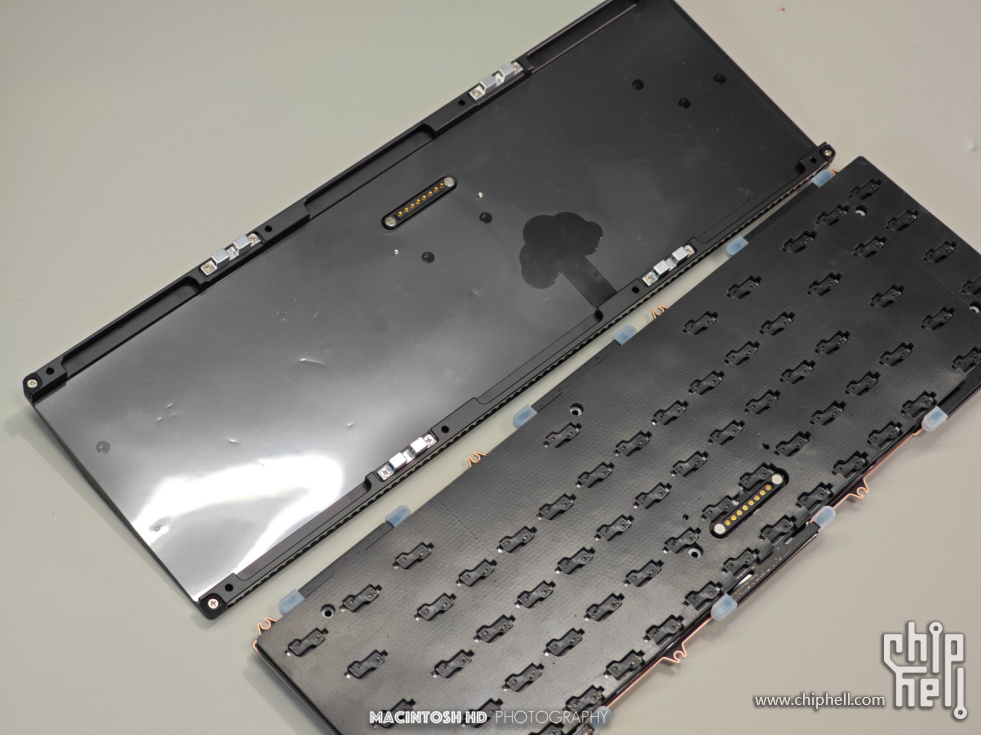

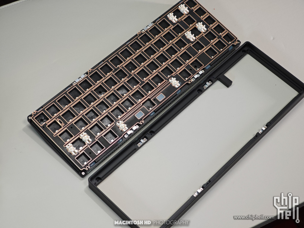

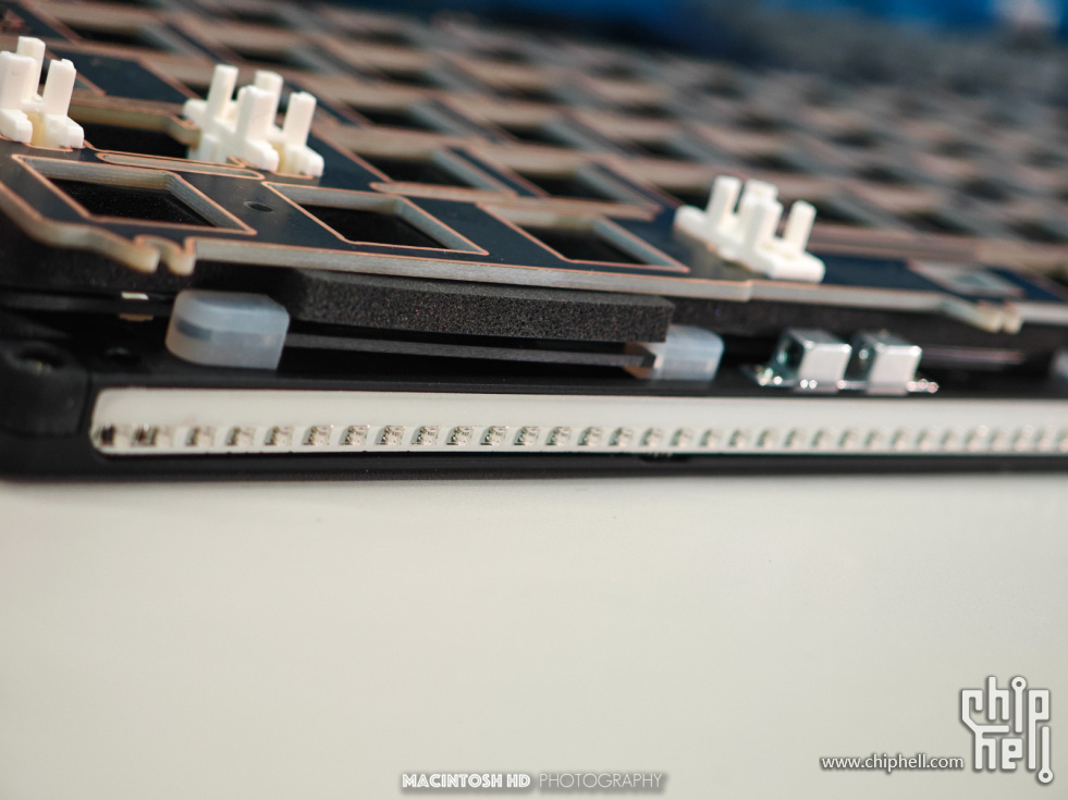

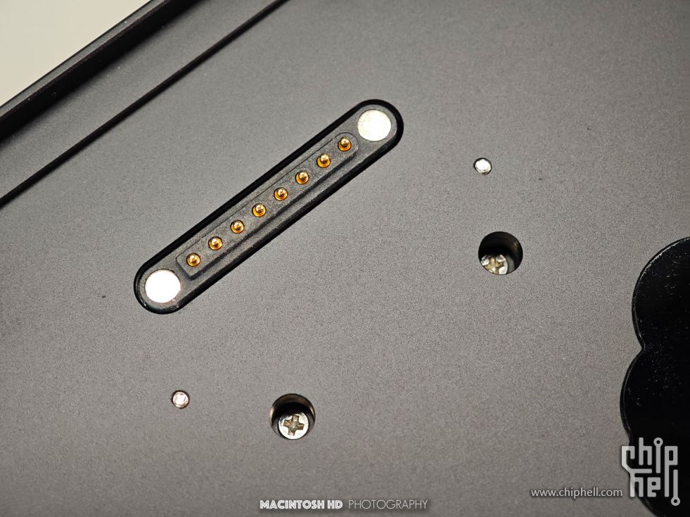

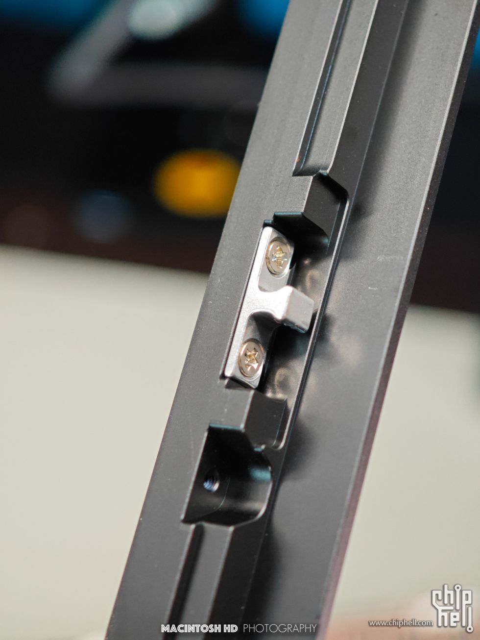

做过柜门的老铁一看就熟悉这个钢珠快拆结构,对 ,就是2毛钱一个的柜门固定件
这个是真心方便啊 很稳定,和螺丝一样,不晃动,用挺大的力气才能拿下来

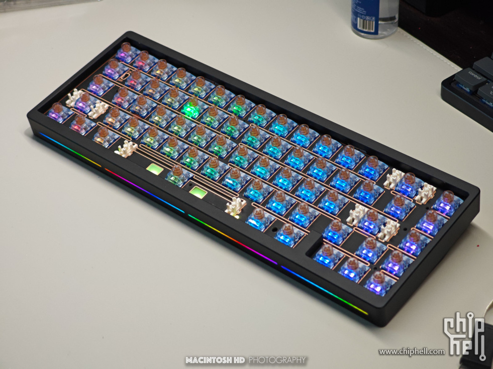

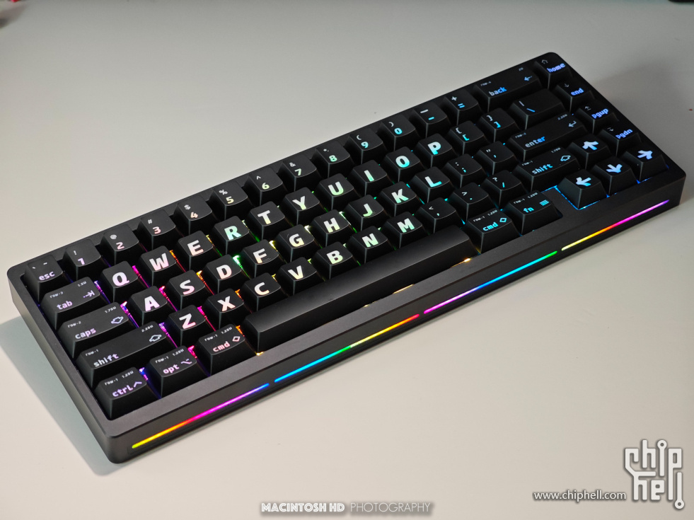

侧面有一排流动的小灯带,可以切换流动方式方向颜色,也可以切换成音控模式,估计打跳舞机游戏会很爽把

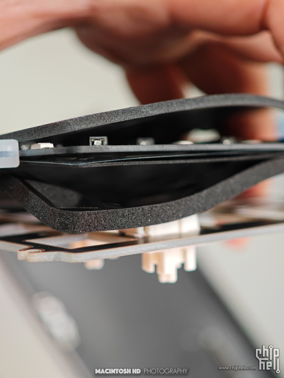

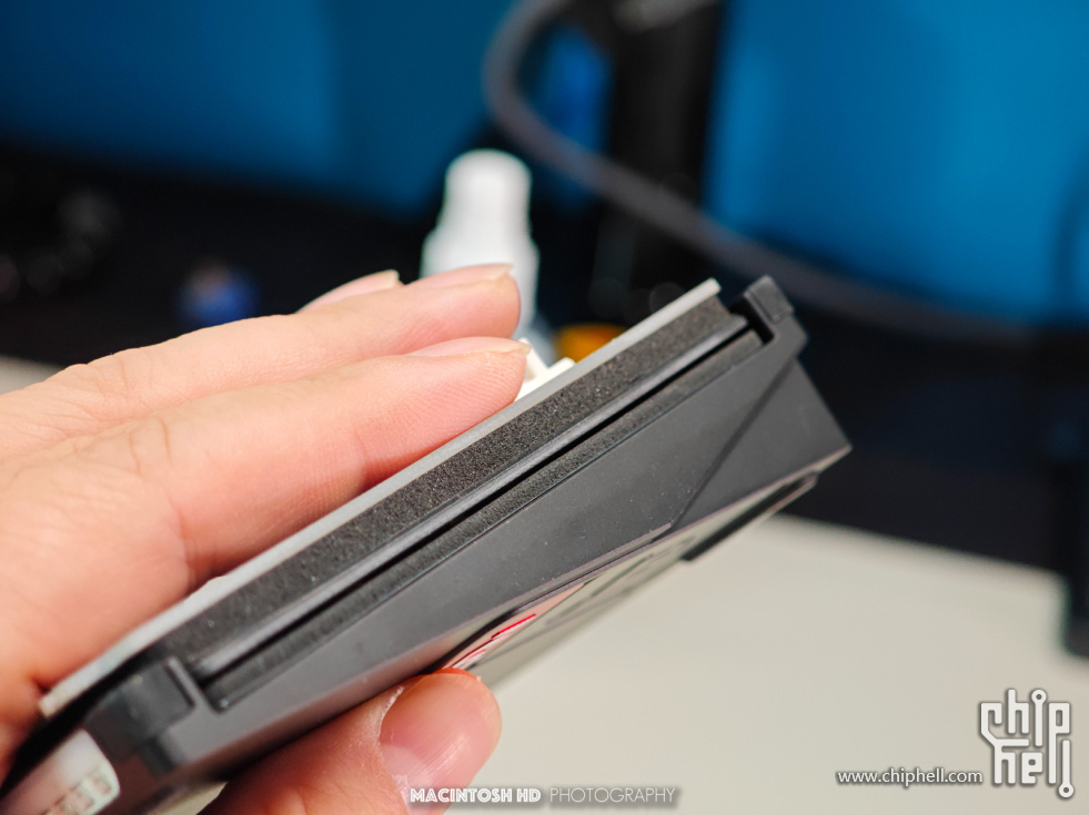

四周靠12个小橡胶脚垫做弹性接触,降低撞击感

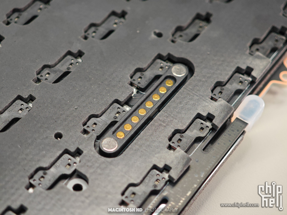

无螺丝,打开全都是一层一层高度贴合的各种棉,避免空腔
而且是触点结构,电池在底部背面,降低空腔数量,而且未来换电池很方便

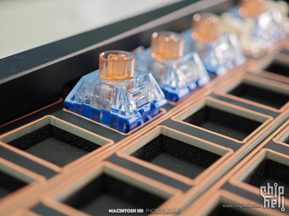

精度很满足,我这么拧巴的人挑不出什么刺

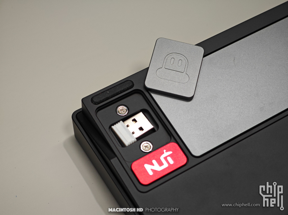

背部一个小磁吸收纳仓,接收器

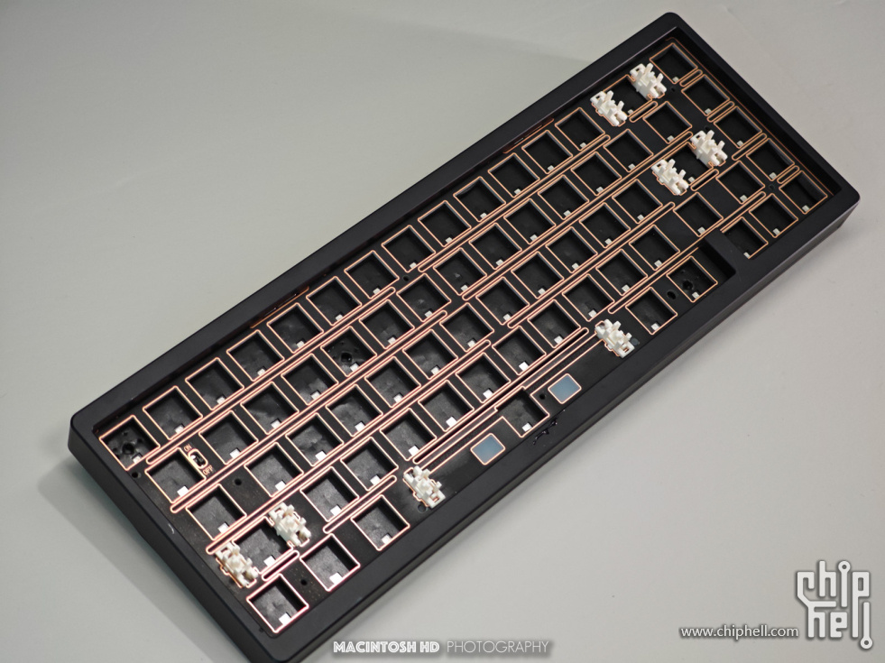

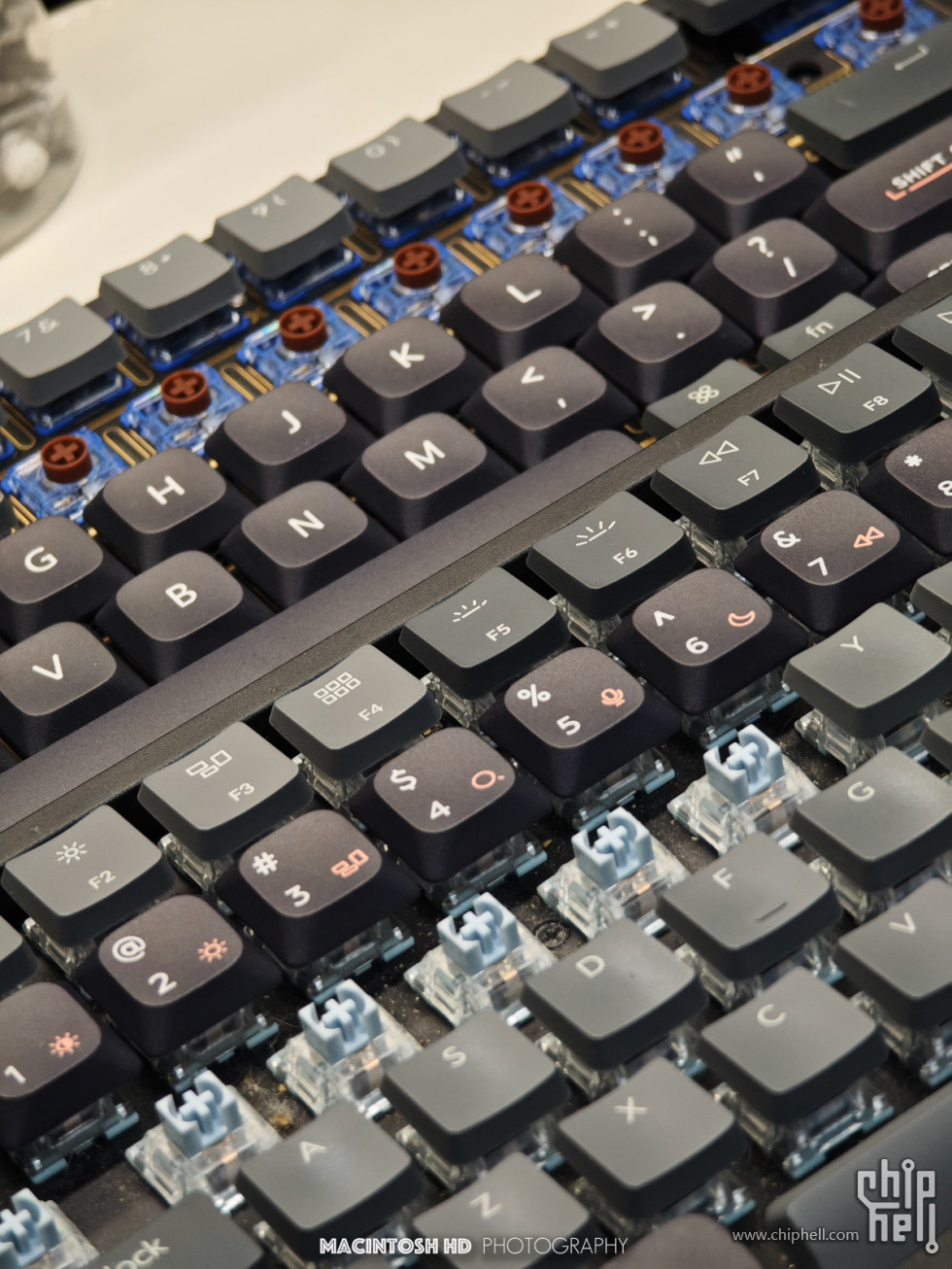

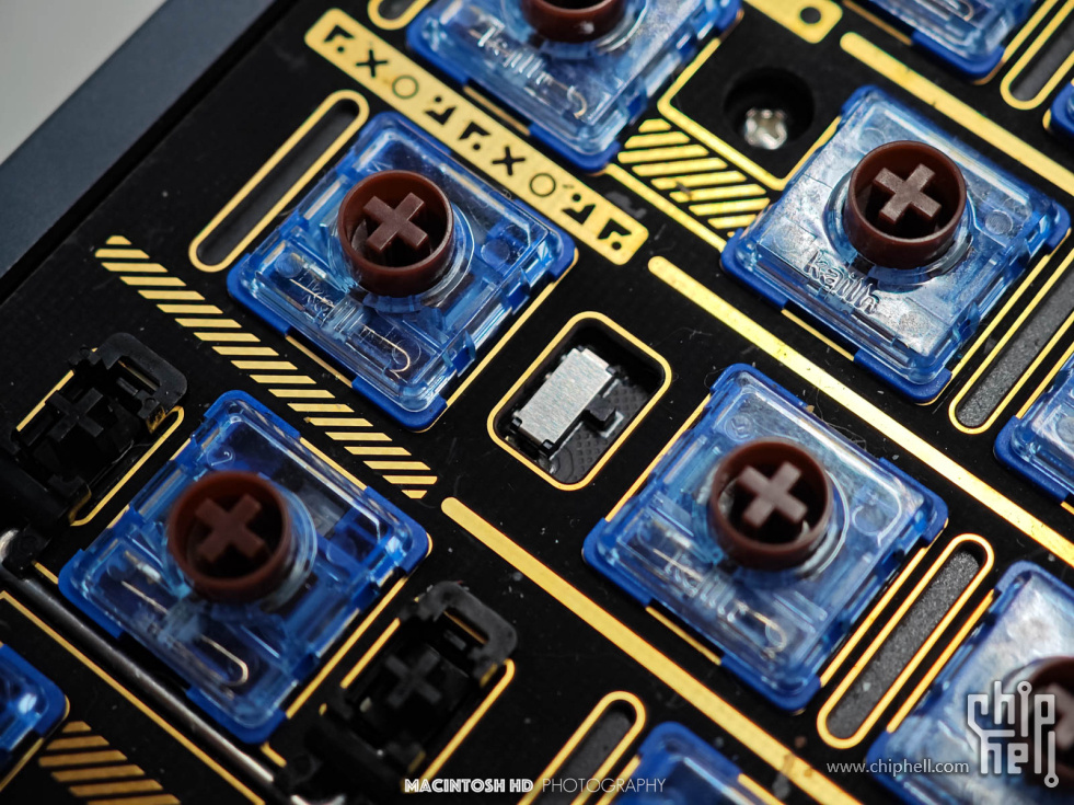

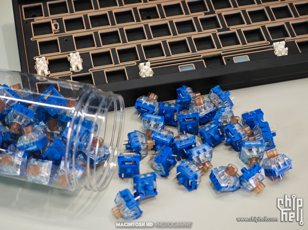

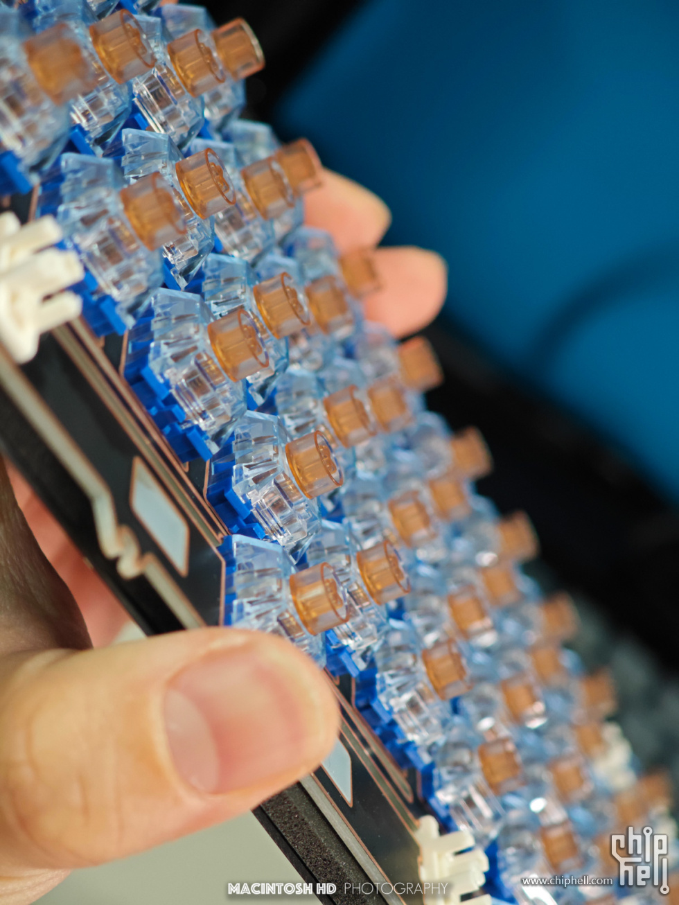

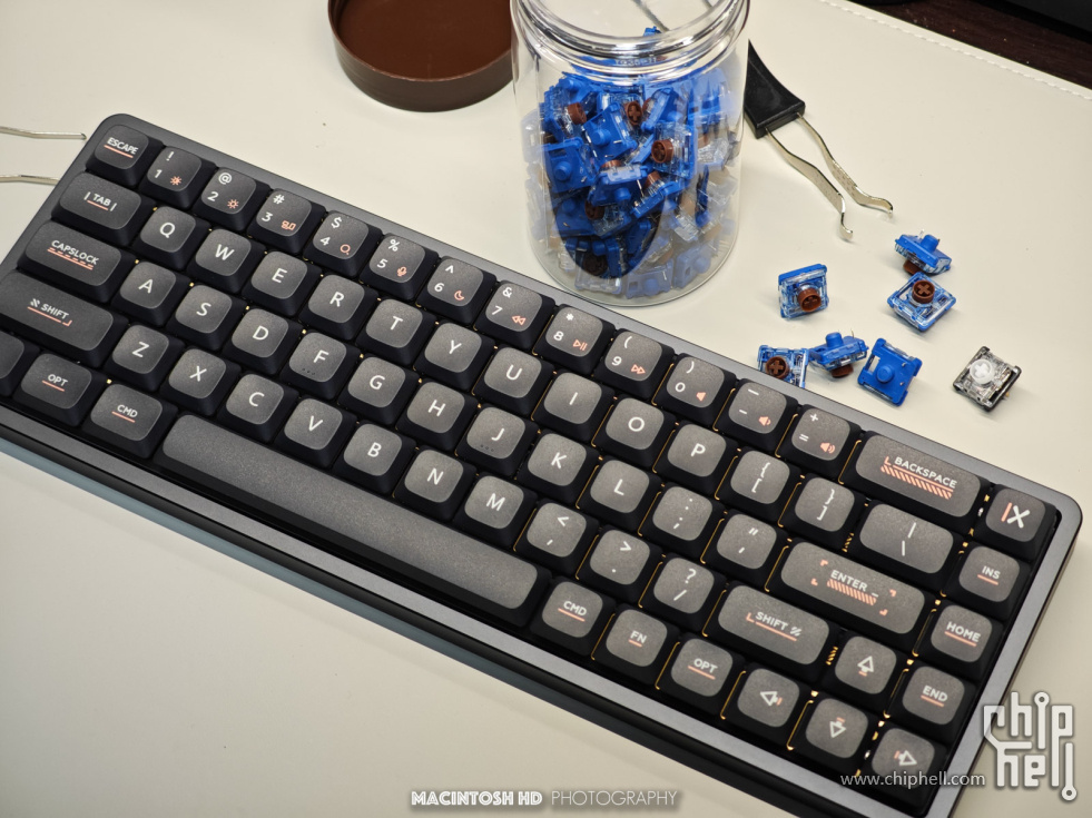

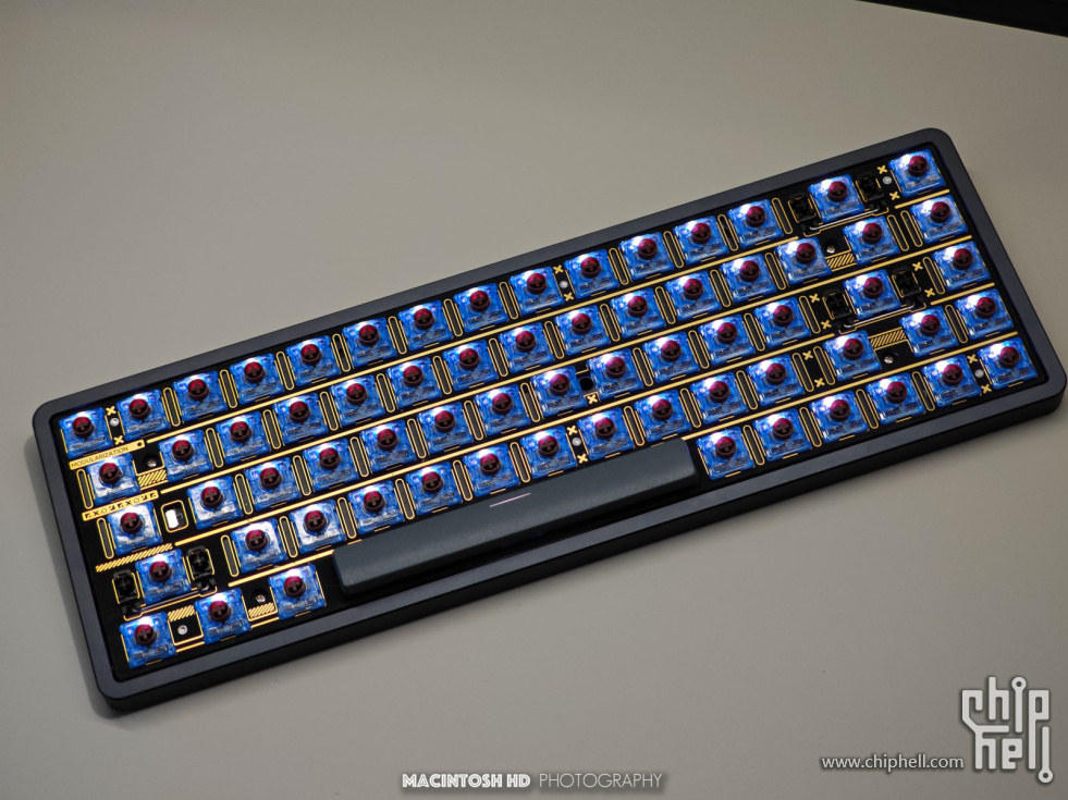

高轴之前用了几年静音月白,这次换鲸落轴。
有说不说,这个新套件真难上轴,吃奶的力气,最后是拆掉定位板,先上定位板再倒着插进去,弄了2小时。。。手都破了
也是不容易,总算!

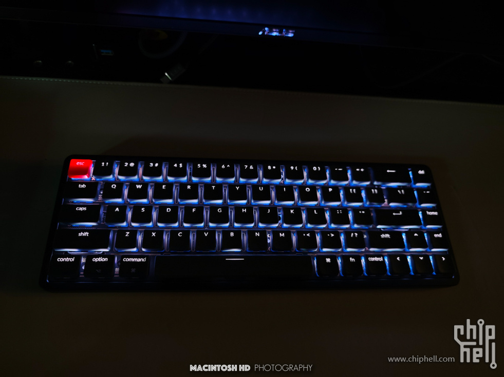

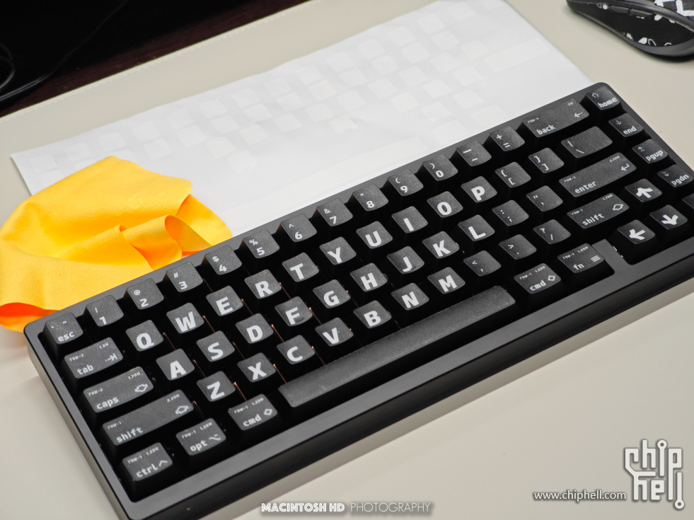

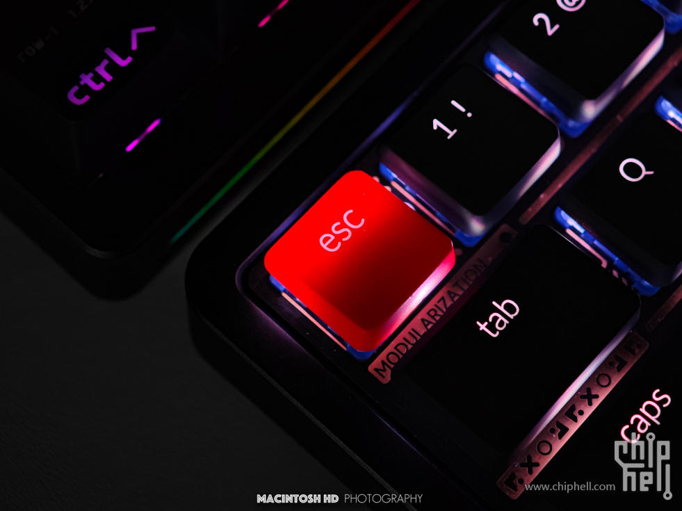

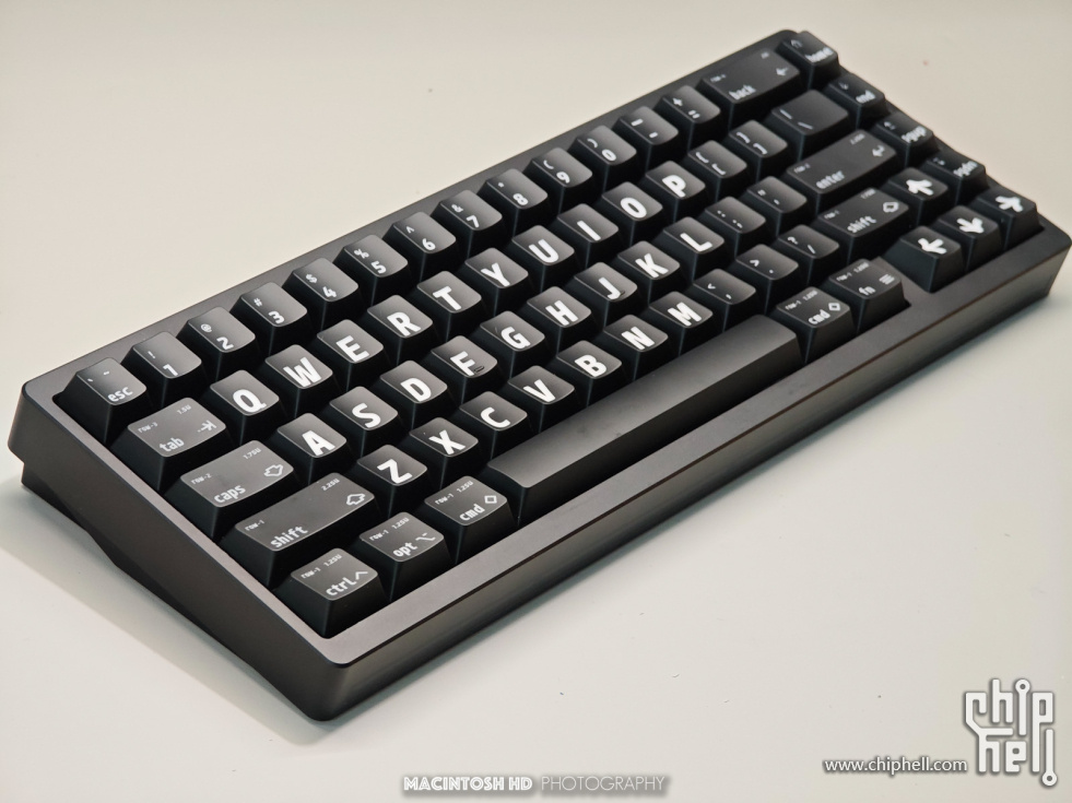

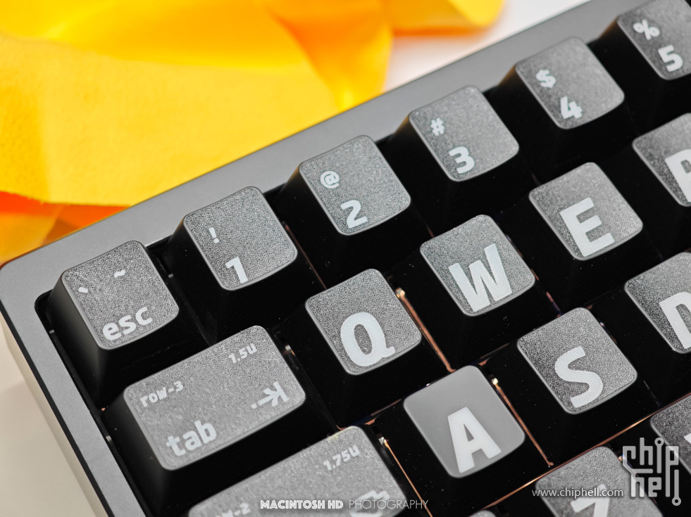

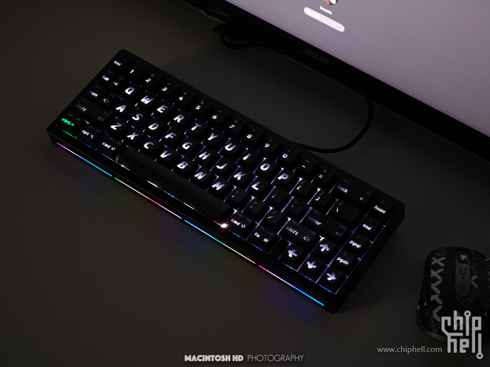

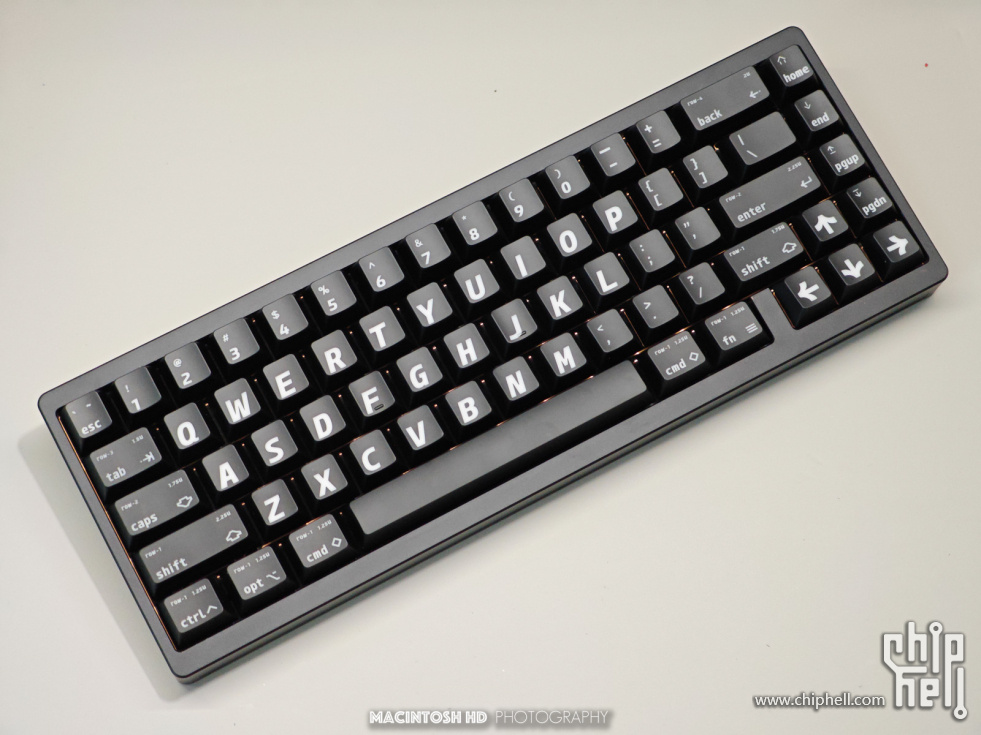

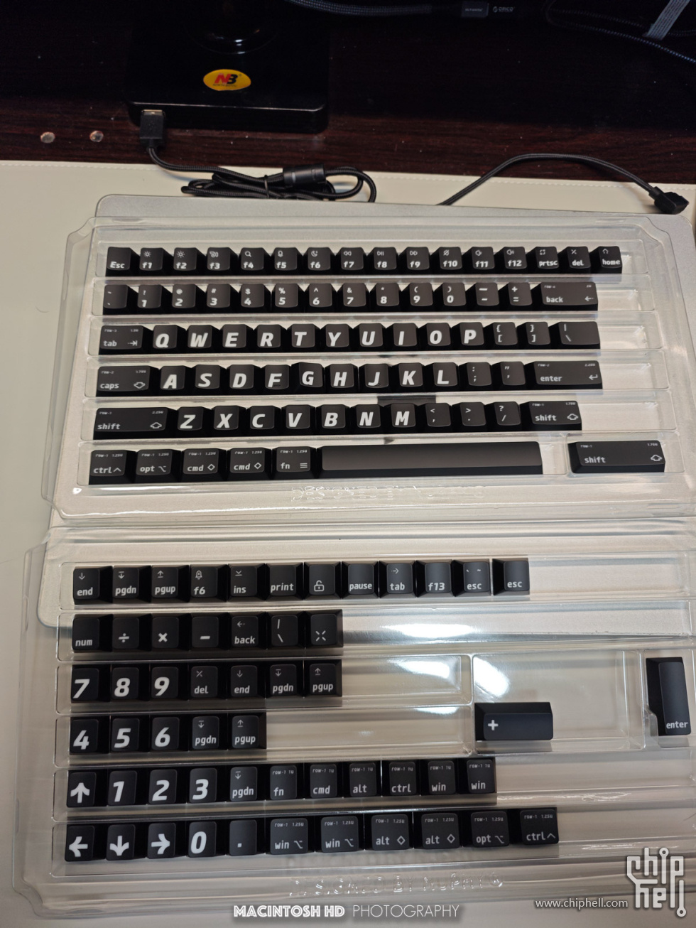

高潮来了,下键位,mac,透光键帽,全网!没有!找了5天!最终发现还是 Nuphy是好人家啊。。。。有点贵但是还是买了别到时候卖光了我又要哭。。。
IMG_20251008_115559.jpg IMG_20251008_145522.jpg IMG_20251008_150106.jpg IMG_20251008_150322.jpg
但是这套键帽也有个大问题:字符偏左,导致下灯位的灯照不全字符,但是已经是全国唯一了,没得选!先用!先用!

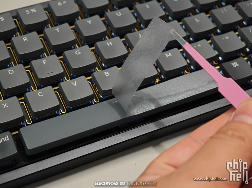

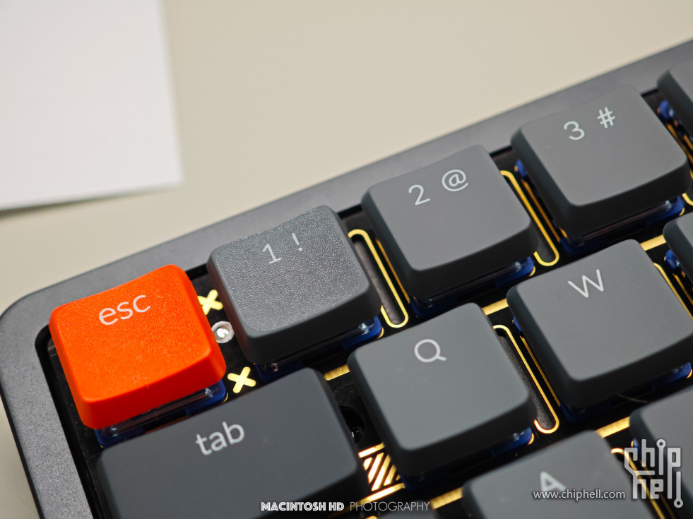

弄好之后,众所周知,透光键帽的通病是  打油(不然我也不会被keychron客服不耐烦了,你丫的买新键盘好了啊 键帽谁要卖给你啊)

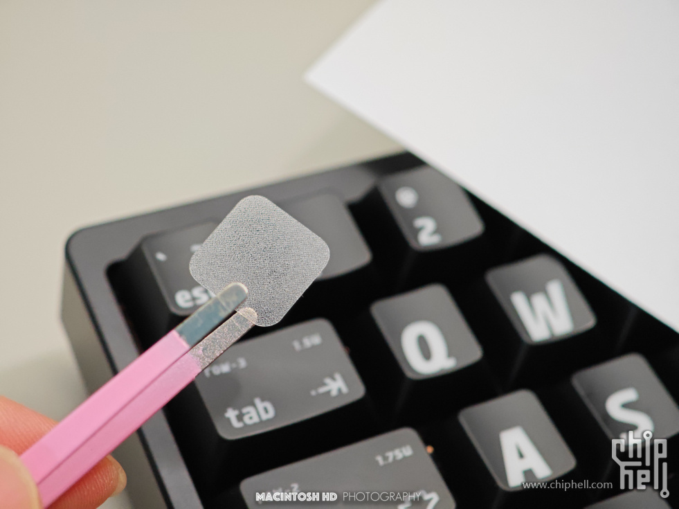

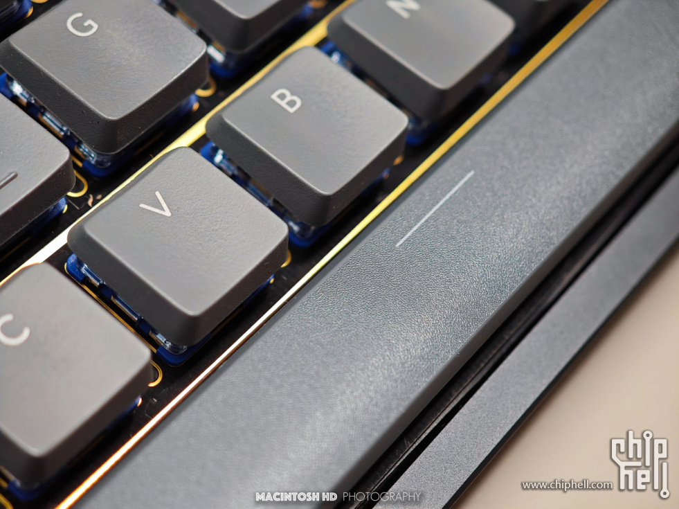

自从今年发现有个东西叫键盘膜之后,我世界打开了新世界大门

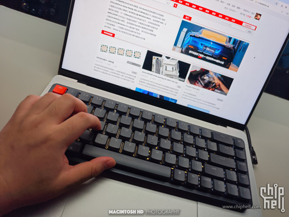

手感其实是真的还可以啊!哪怕你本来有点打油的键帽贴上去之后,也因为磨砂了光纤散射了 上面发光的字也看得清楚了

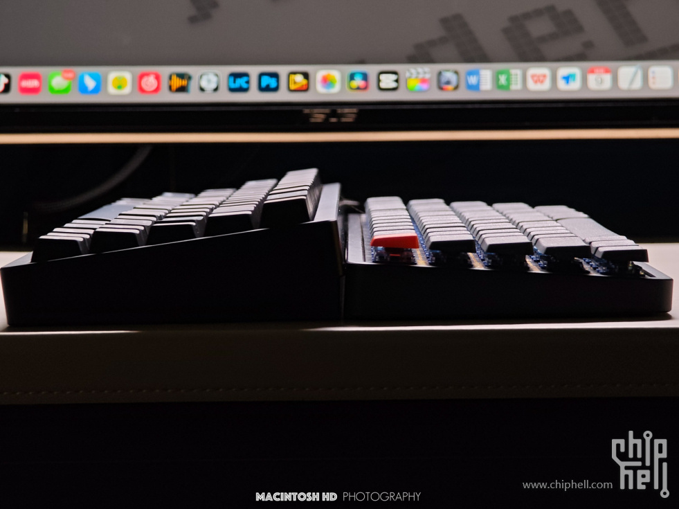

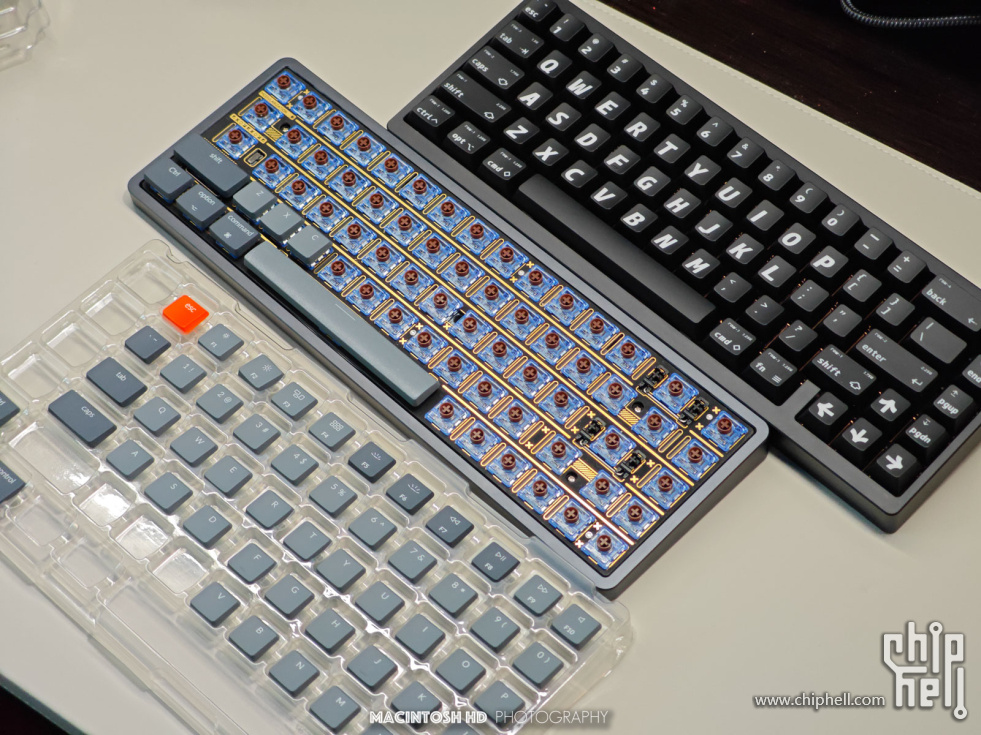

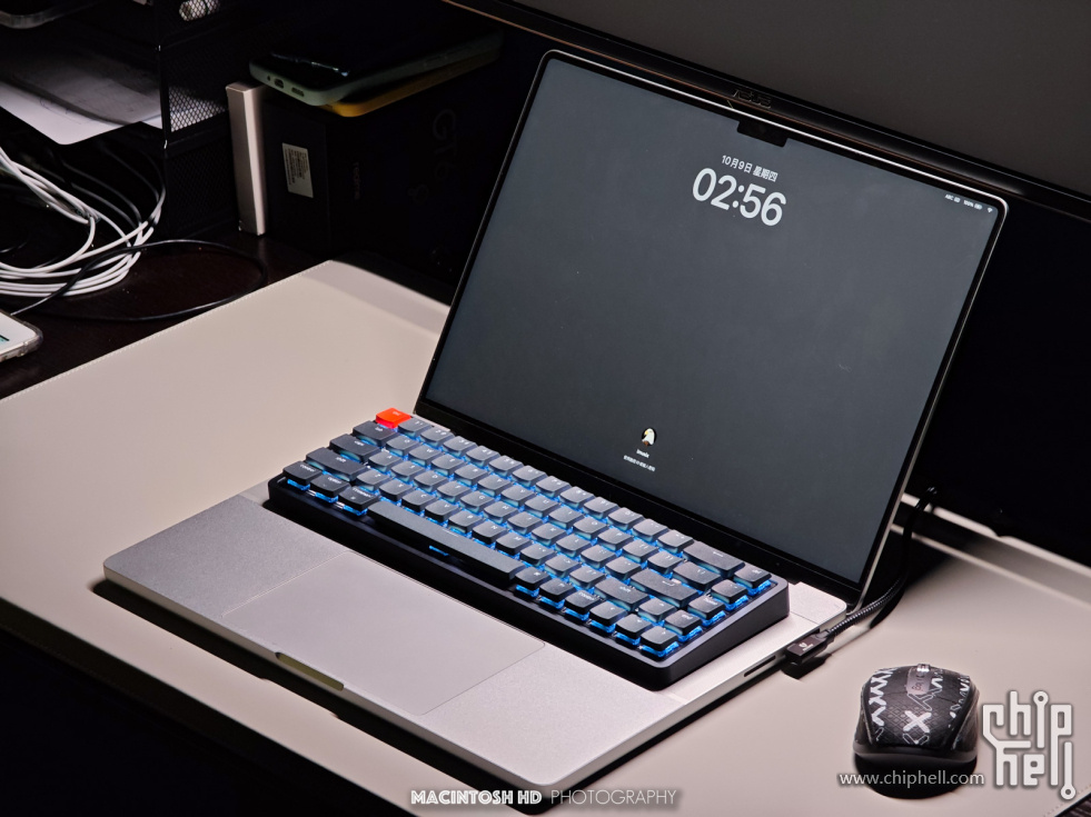

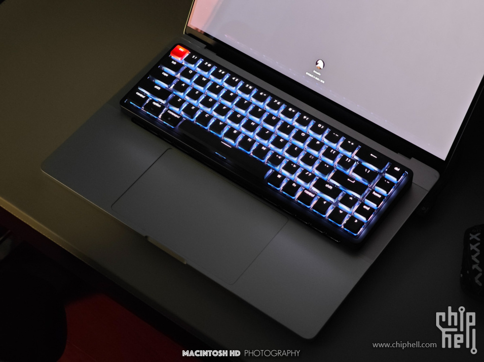

顺手赶紧把MG65也一起贴了,绞尽脑汁找人弄到一套全新keychron矮轴键帽  LSA阶梯构架,非常稳定好用,不知为啥各家都没跟进,这个键帽也可以给高轴用,降低高度,也很舒服。
IMG_20251008_155724.jpg IMG_20251008_152624.jpg IMG_20251008_153821.jpg IMG_20251008_161915.jpg

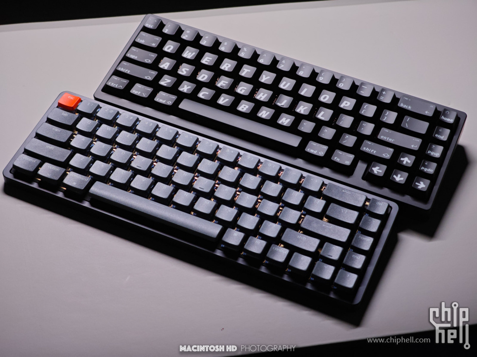

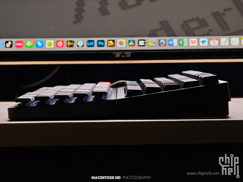

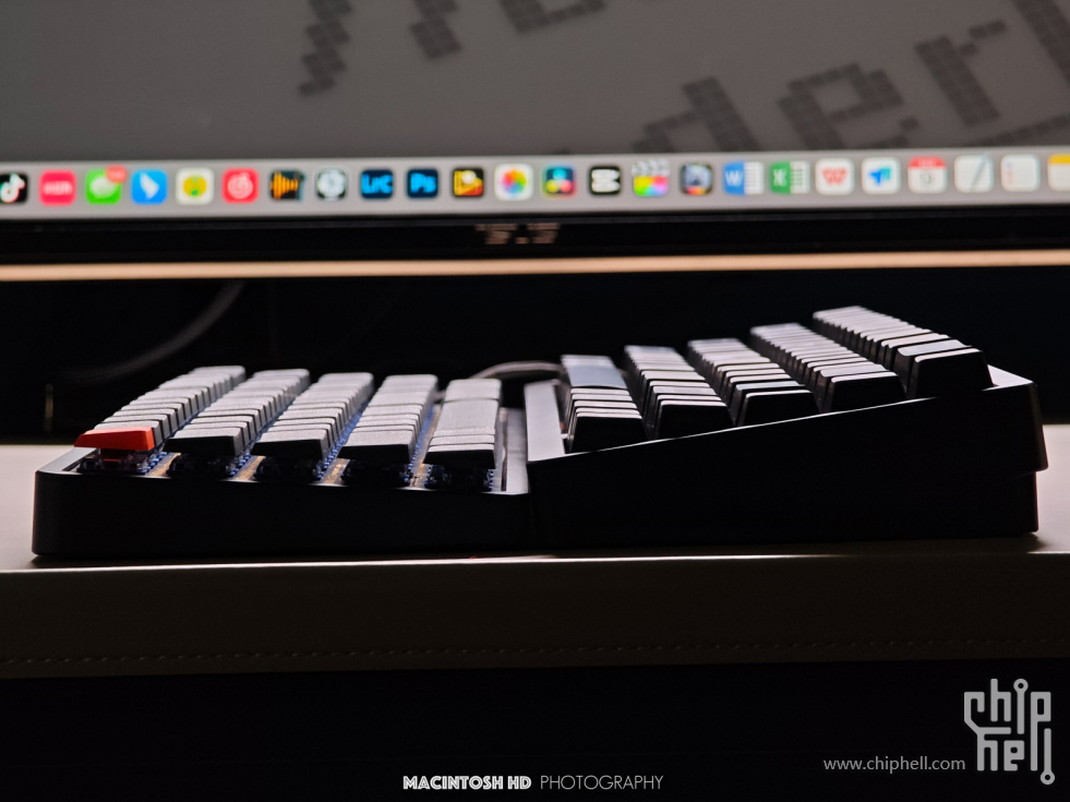

两套键盘高差还是很明显的,满足了不同时候的用途(我感觉就是 矮轴用累了换高轴,高轴用累了换剪刀脚薄膜,这样手感很神奇很解压)
