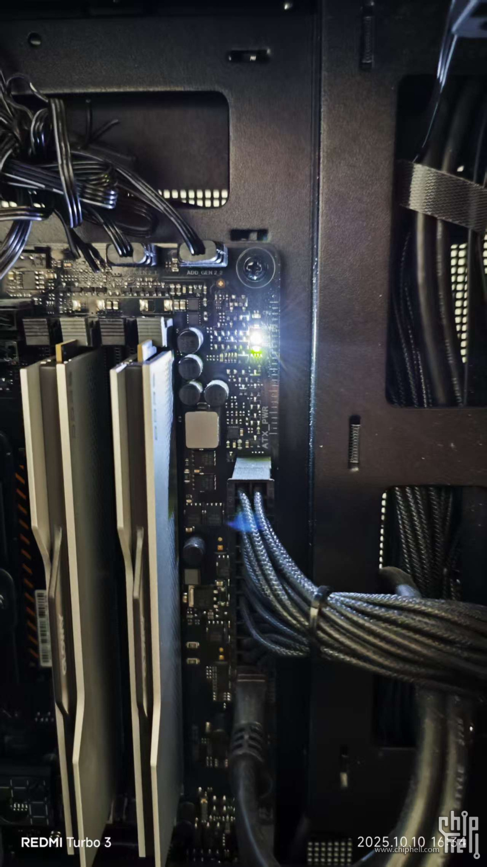

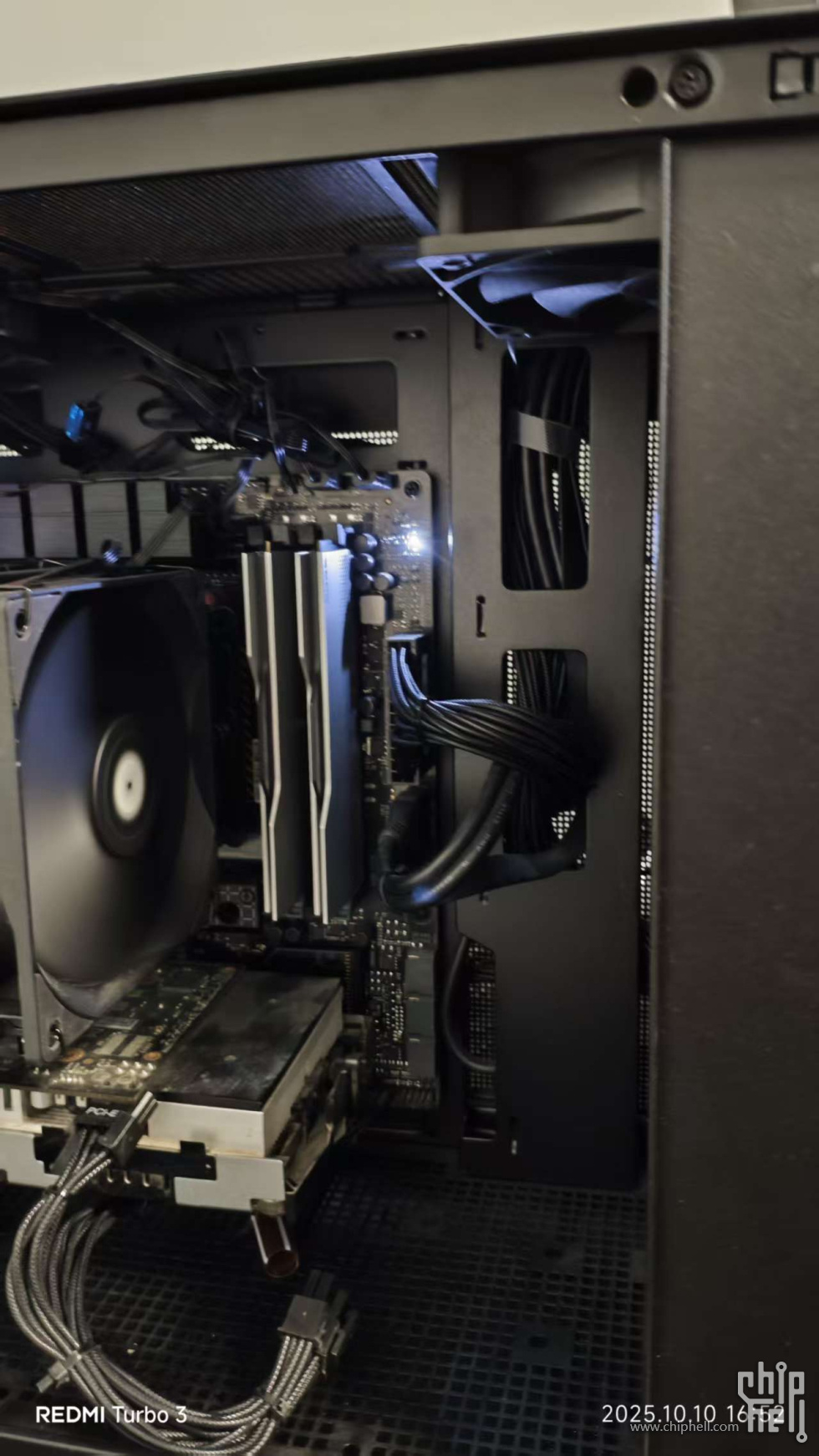

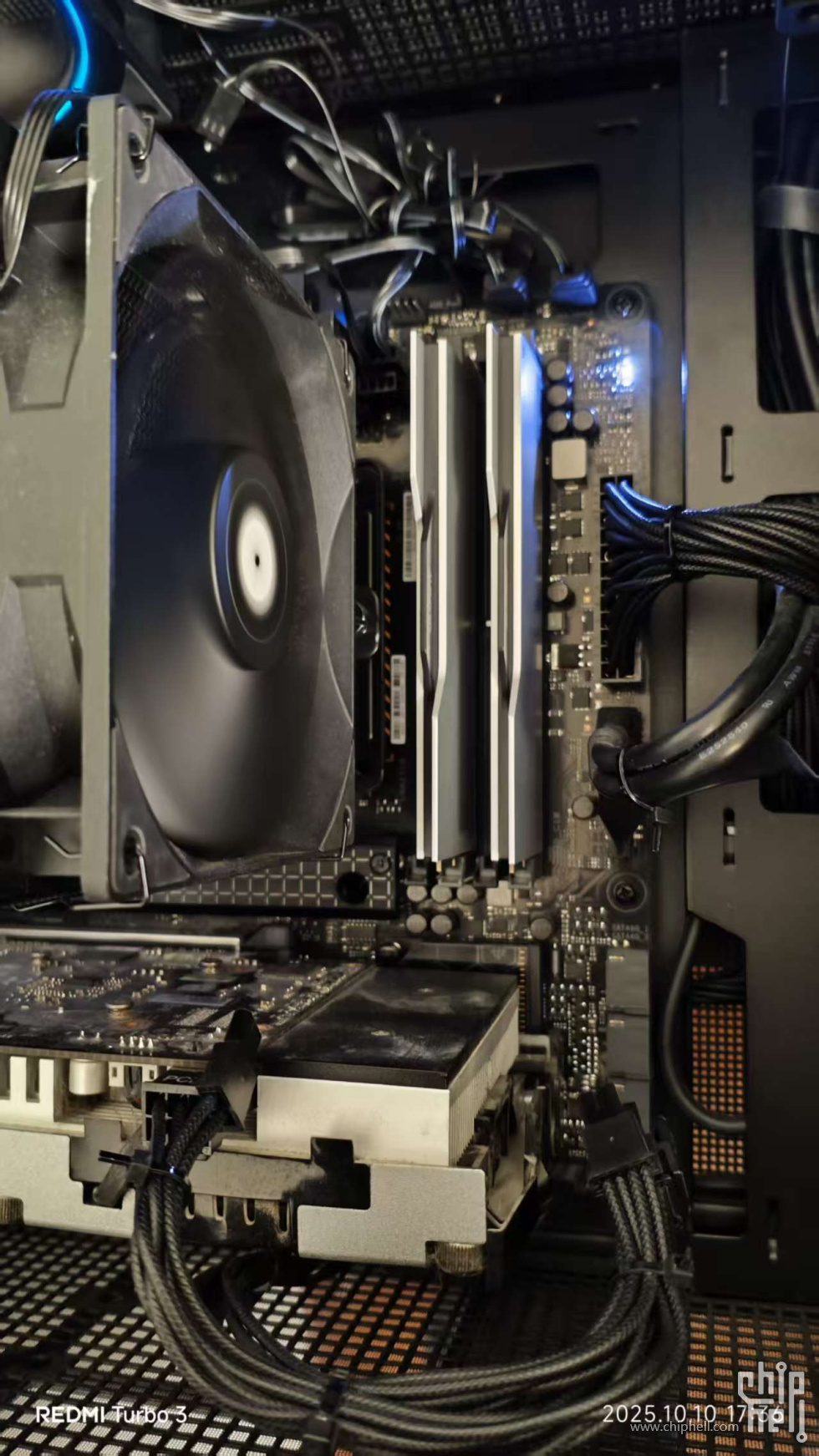

去年双11帮亲戚装机  B650m + 9700x + 4060ti ,九月刚售后了内存条,亲戚昨天 又报  开不开机了 ,卡白灯
今天下班去排查 问题,开始以为是显卡, 换了个其他卡  依旧 卡vga 白灯, 显卡放别的机器 正常
用集显 可以正常开机  ,因为 没用其他 U 或主板  ,不知道该售后哪个

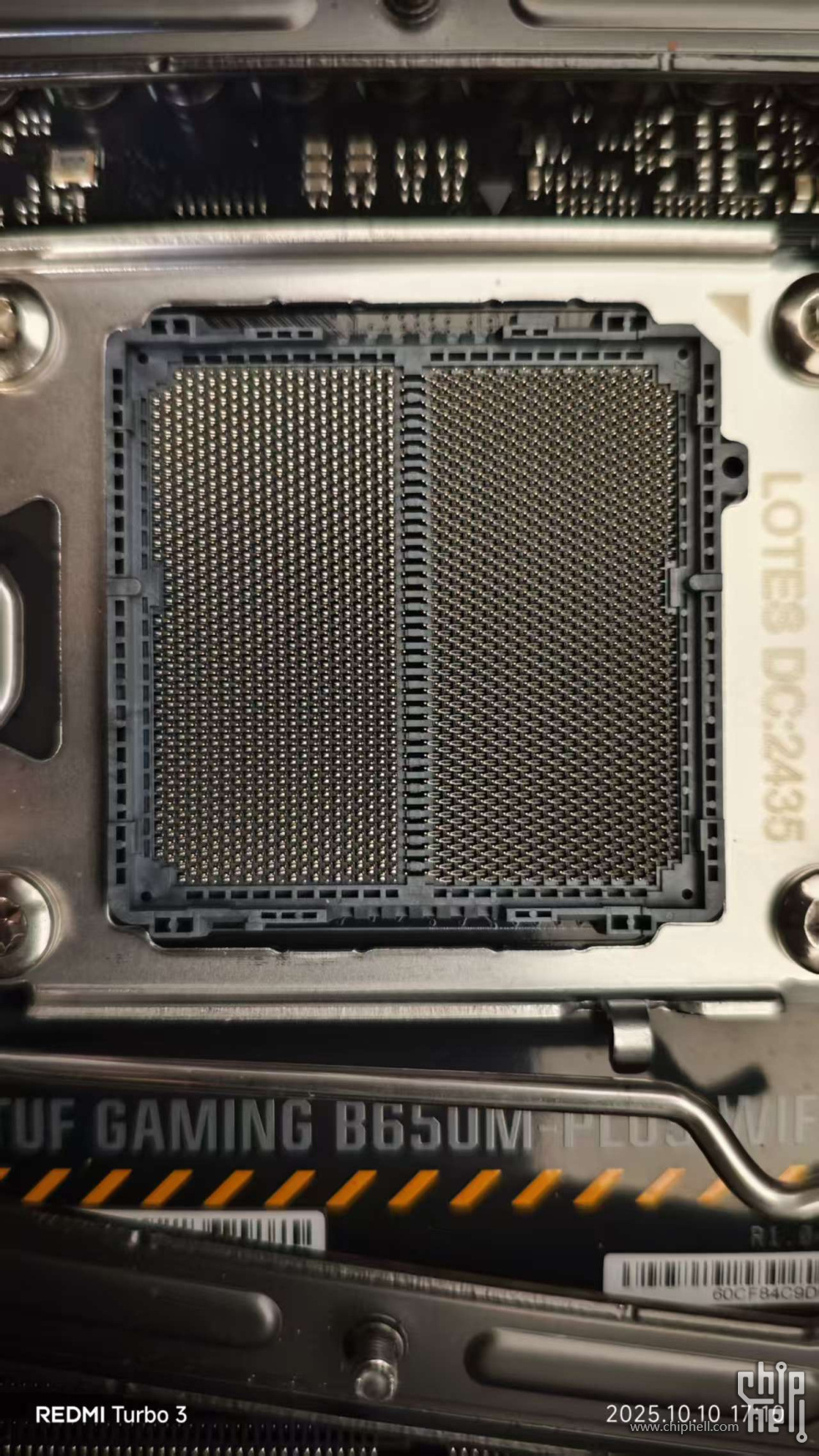

主板卡VGA,显卡没问题,CPU 底座 ,显卡插槽 都拍照 检查了,都没问题,如何解题?各位有遇到类似情况的吗?
嫌疑1  CPU  PCIe 问题(已排除 供电问题,电压都正常)
嫌疑2  主板  (已排除 CPU底座,插槽问题,也没掉件,因为此前一只正常)

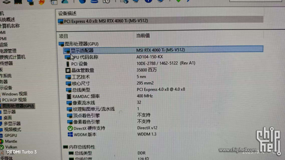

显卡放zen3 平台正常
CPU 底座 和 CPU 都正常
换备用卡 依旧白灯
插着独显 ,切集显 一样不开机 卡白绿灯

发表于 2025-10-11 17:51 | 显示全部楼层
CPU底座咋排除的呢,总感觉这个嫌疑最大,小暗伤很难看出来,换几个角度看看。
要么就主板了。实在排不出来主板返厂试试呗。
