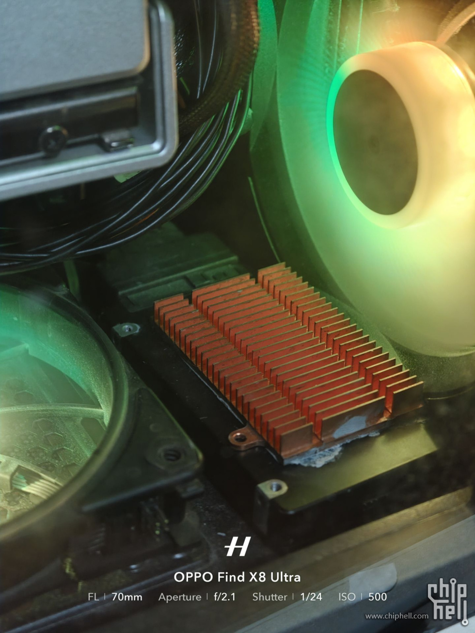

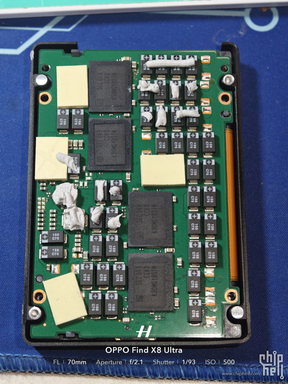

三星的盘都有点热,这个盘用了两年多了,待机40度,手痒改造一下。(不要评论有没有意义,没有意义,闲得无聊而已)

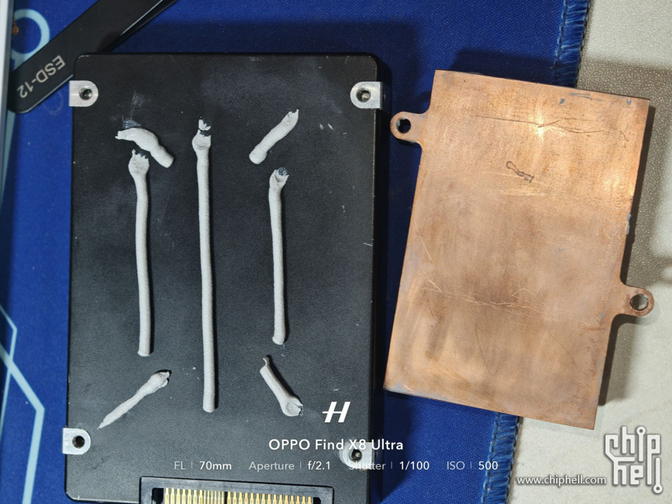

拧下底部四颗螺丝即可拆开,无任何其他螺丝,大力小心的把顶端和底部的壳子拆开就行,主要是导热垫粘的紧

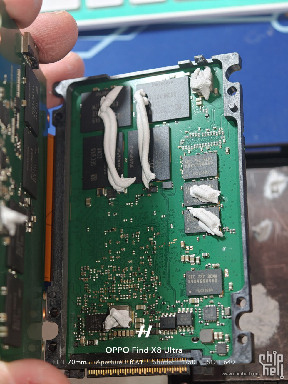

内部是贯穿风道,但是家用没法贯穿,给底部部分发热大和高的(方便导热)地方涂了导热凝胶(7.5W导热系数)

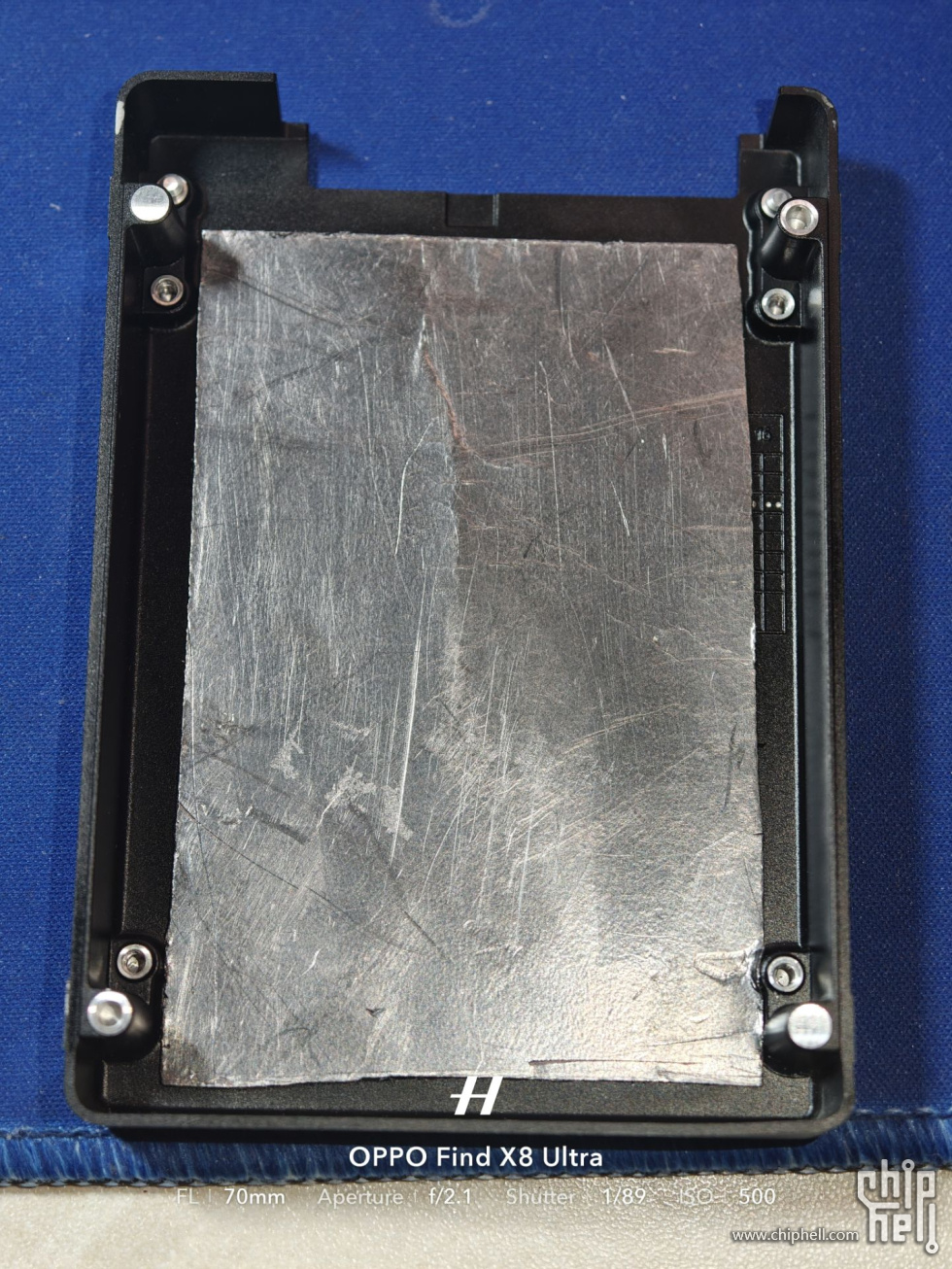

正面去掉所有导热垫,往壳体上贴了1MM厚度的石墨贴纸,用导热凝胶连接硬盘和壳体,这样方便主控均热

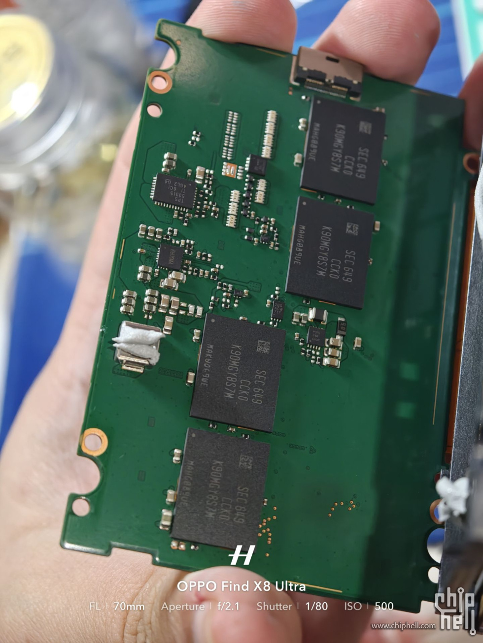

背面废物利用一下正面拆下来的导热垫,给部分发热大的芯片背面的电容图了一点导热凝胶就完事了
主控那侧的壳体外面用导热凝胶连接铜散热片,古董上拆下来的,不要钱
底部和机箱接触面加了点廉价的导热垫,排除空气(那面发热很小)

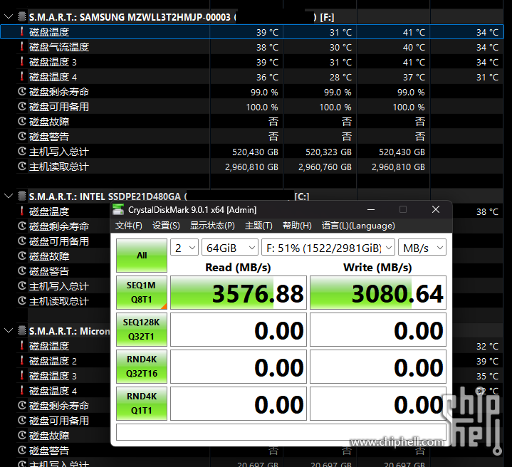

待机35度,降低了约5度,满载不超过40度,不焦虑了
