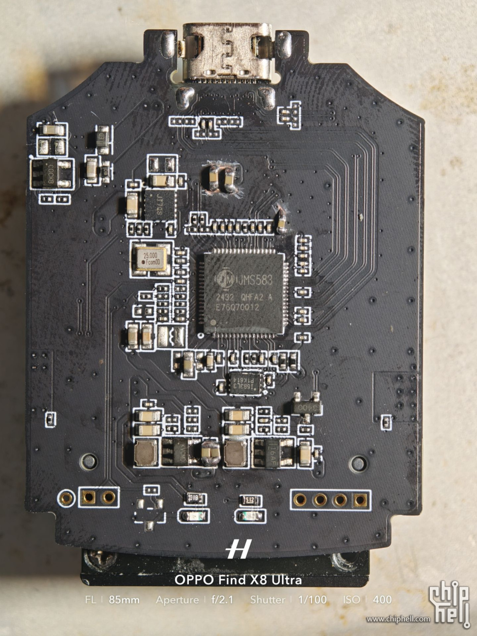

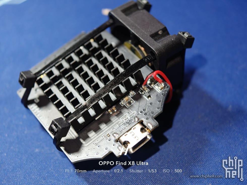

起始于今年3月,拍摄的照片逐渐增多,UHS II的250M读取速度开始影响我的效率,100G的照片需要很久才能导出,于是开始琢磨CFe卡读卡器,之前有CFe不过一直当备份卡。
咸鱼35淘了一个 JMS583的读卡器,结果刚到手就发现不对劲,之前一直用的好好的2M CC线不能用了,换成1M和自带的短线就行(接到台式机后挡板的20Gbps C口)
先这么用着,倒还可以,拆开两面都加了散热片,不然太热。
问题发生在之后带笔记本外出拍摄,发现用相同的线,笔记本的C口不能传输,传输开始能跑到600M左右,之后会很快掉到0 一直维持,10G A口也一样,幸好笔记本另一侧是5Gbps的A口,暂时解决了这个问题。
不过前阵子长春航空展的时候这个问题更困扰我了,300M出头的读取速度不比UHS II强多少。。。。开始着手解决这个问题

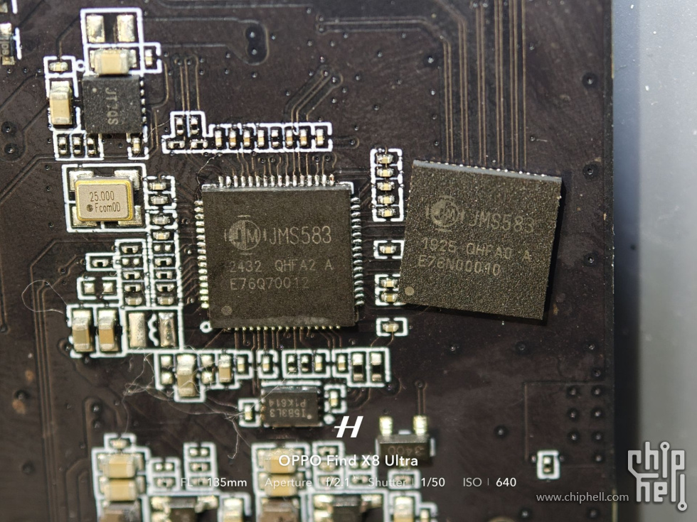

刚开始以为是AMD笔记本的问题,6800H的CPU,各种怀疑,不过台式机的CPU也是AMD的,最后搜到了原来是JMS583的A0版本有BUG,和部分芯片兼容性不好,A2解决了这个问题。
于是乎计划购买A2版本,之前也给别人做个多口JMS583开卡设备,研究了一下手册发现风险可控,淘宝5块钱买了几个
刚开始以为使用网上JMS583的升级包里面的Bin文件刷进去就好,结果刷进去能识别但是不能读写硬盘,最后还是在JLC开源平台找到了一个Bin文件刷进去就正常了,再使用升级包升级到最新版本即可,估计是有一定区别。

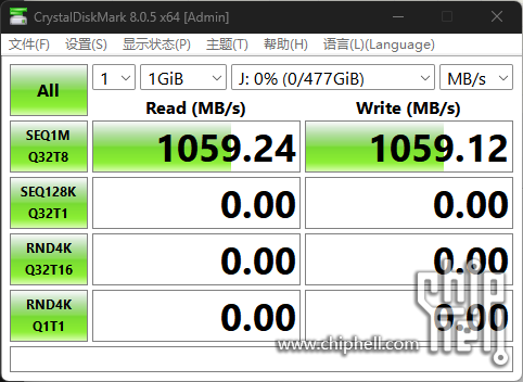

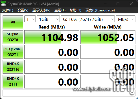

改完之后在笔记本电脑上一测,一切正常,速率立刻就上来了,在台式机上和刚买的时候跑分对比了一下,读取速度还快50M左右
改都改了,顺便加几个电容和空的LED灯指示读写状态,由于自带的焊盘都用了,就在负载端刮开板子的阻焊层焊了几个电容
另外改完感觉CFe温度还低一点,而且待机也不会一直剧烈发热了

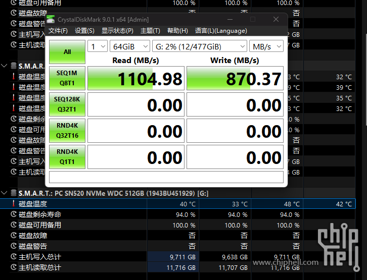

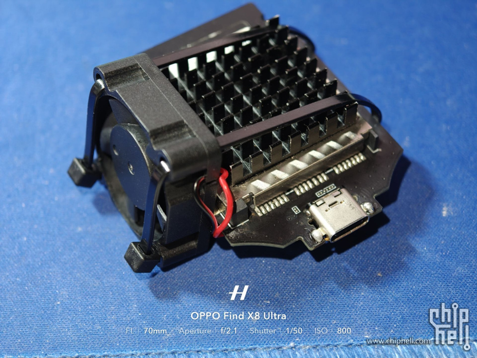

10.14更新
加装了一个3cm的5v风扇,实测5v下0.08a,3.3v下0.04a,最低2.8v起转
64g读写测试最高48度,而且温度很快就能下去

元件都生锈了。。不过确实够便宜

那个应该是刮开的板层

哪儿生锈?

电脑上看了下,确实是刮开的板层哈,上方电阻位置的
