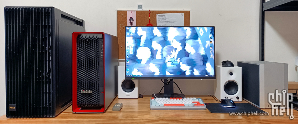

打开包装箱,拿出机器放在桌上和我另外两台电脑对比一下,可以看到P8体积确实比较合适,放在桌上也不碍事。

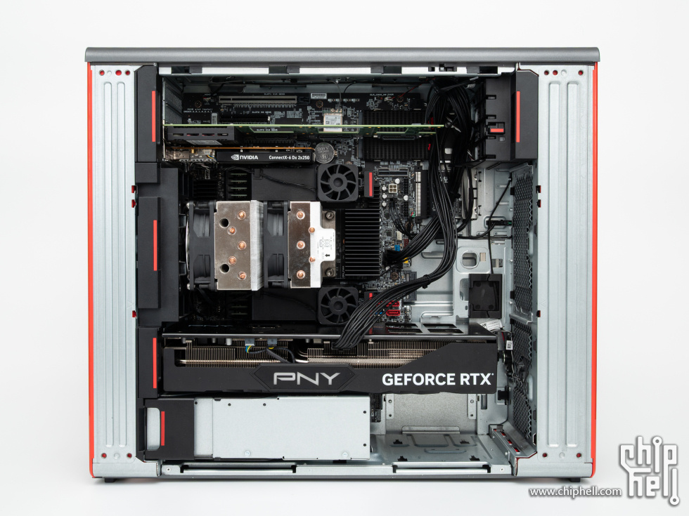

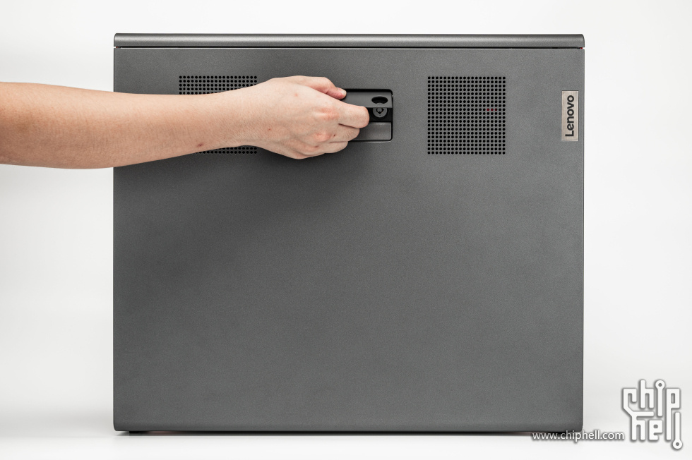

第一个问题是显卡越肩,放在上半部分pcie会和侧板的锁芯冲突,下半部分虽然可以喝上但是会微微顶起侧板
第二个问题是显卡太厚,放在下半部分pcie会和底部硬盘托盘上的黑色理线架冲突,必须拆卸硬盘架
第三个问题是显卡超长,放在上面下面都会和前置风扇冲突,必须拆卸前置风扇
虽说可以凑合用,但心里总感觉不爽,钱都花了,干脆一步到位,好好武装这位暴徒。

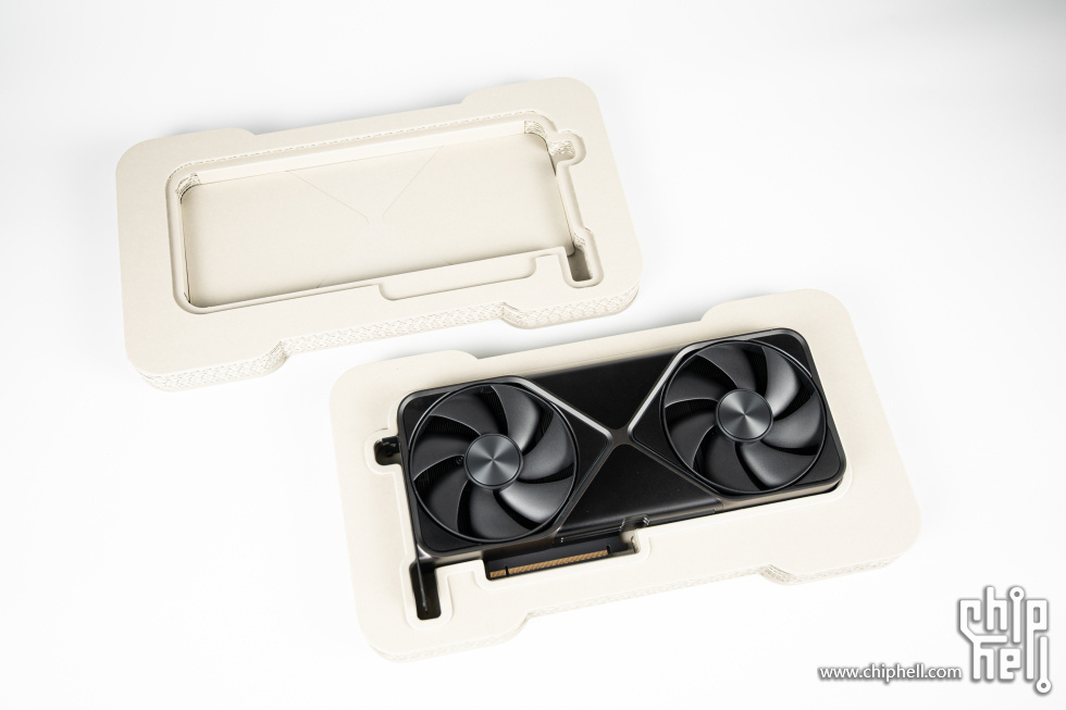

由于买不起高贵的工作站显卡,只能用游戏卡代替,这代50系公版仅有双槽厚且不超长非常适合安装进P8

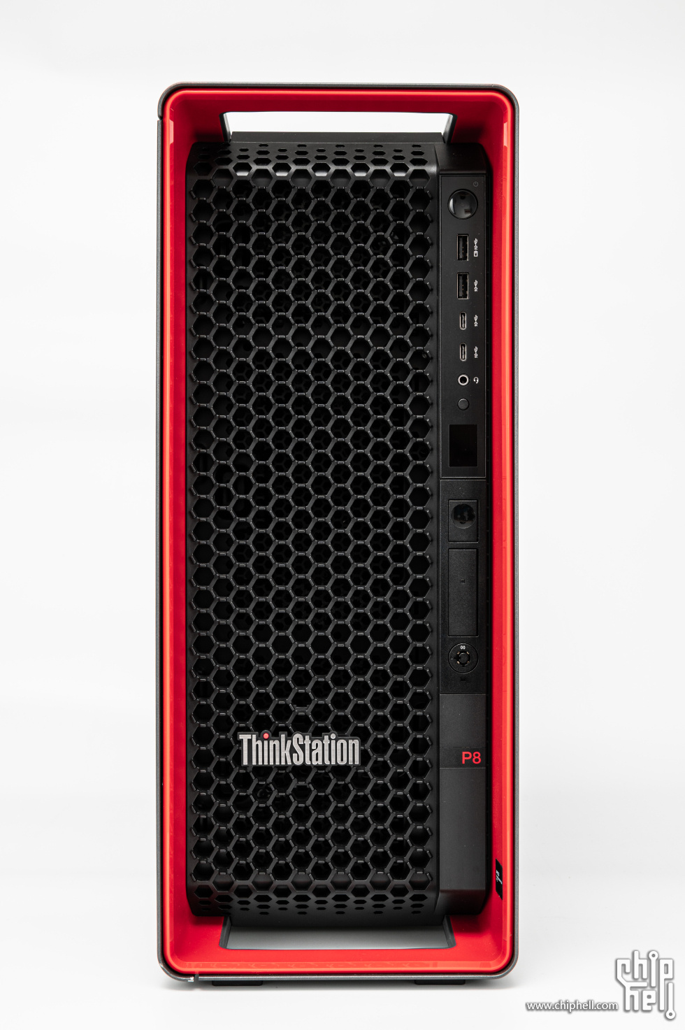

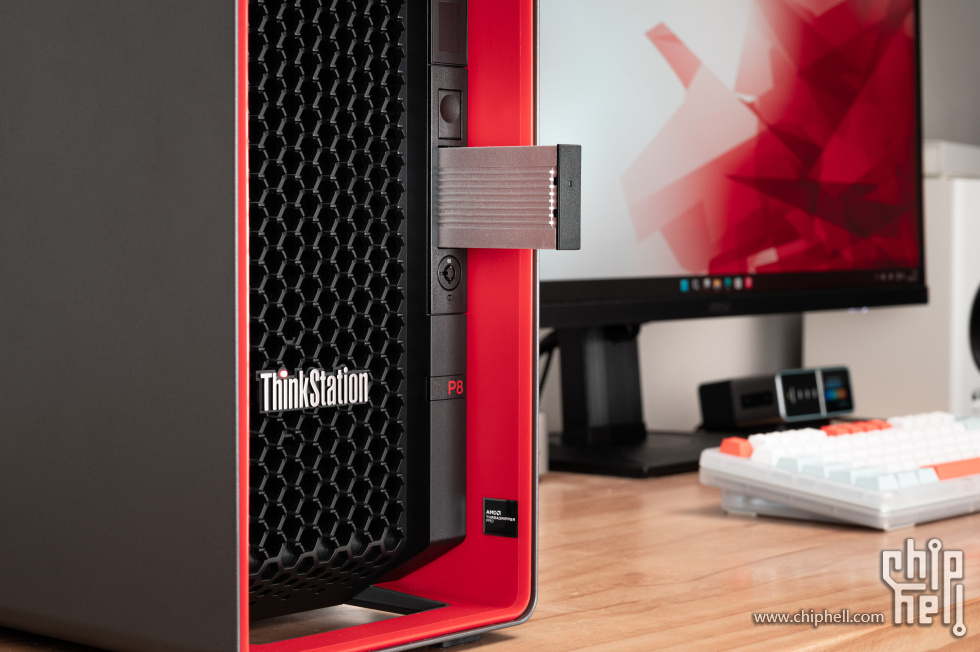

首先视角来到前面板

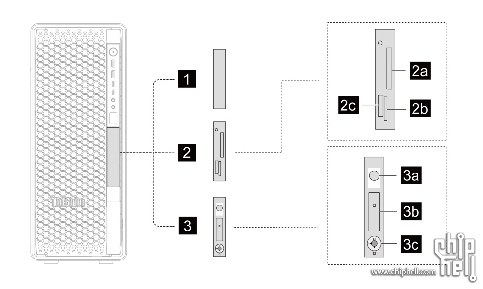

从上往下依次是开机键、存储指示灯、两个10G A口、两个10G C口、耳麦接口、诊断面板按钮和屏幕、前置存储托架

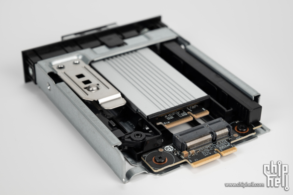

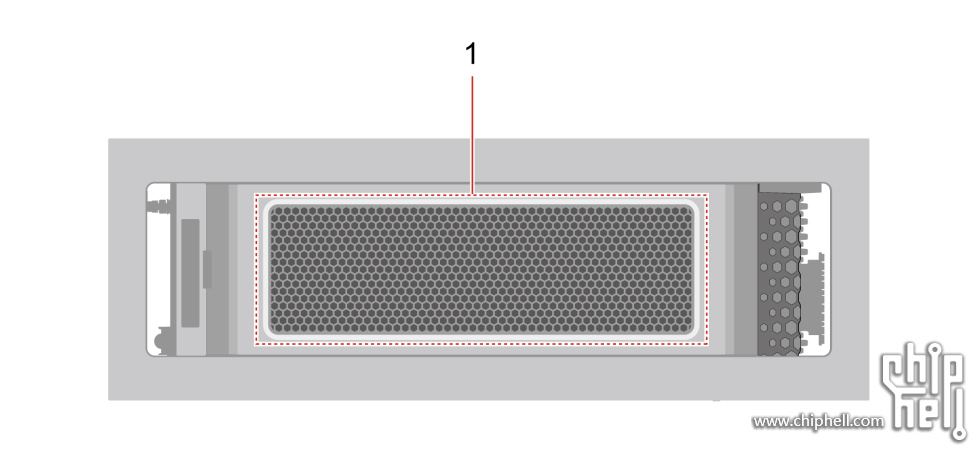

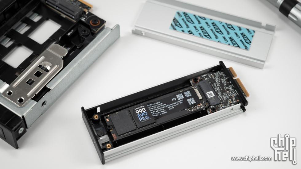

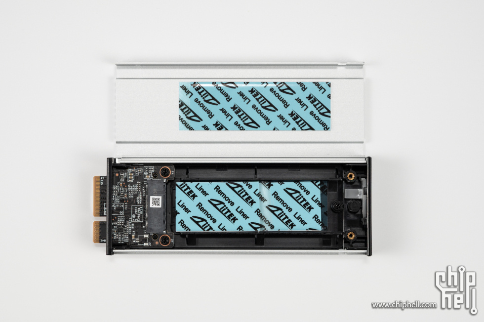

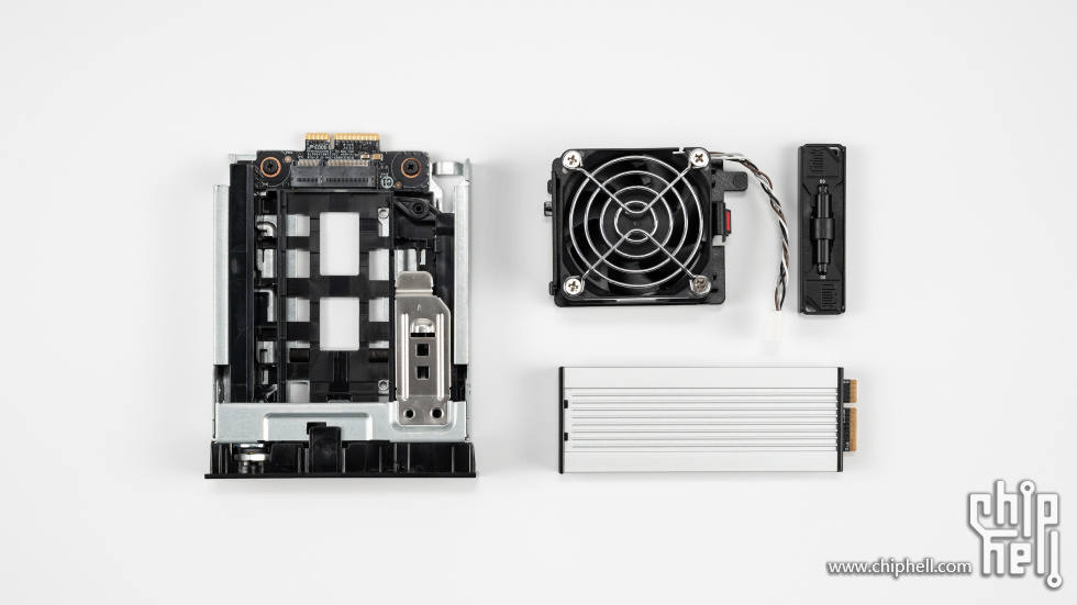

前置存储托架有三种选择,1号就是默认的无功能堵头,2号是读卡器,3号是M2硬盘盒。2、3都属于dlc配件,后期非常难买到,有能力尽量前期就选配。

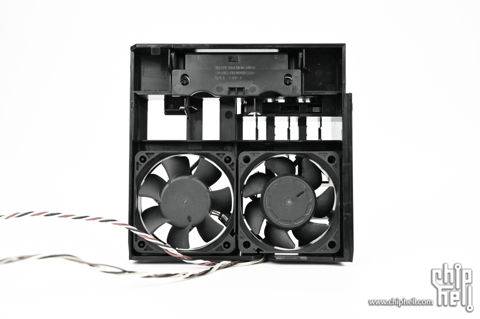

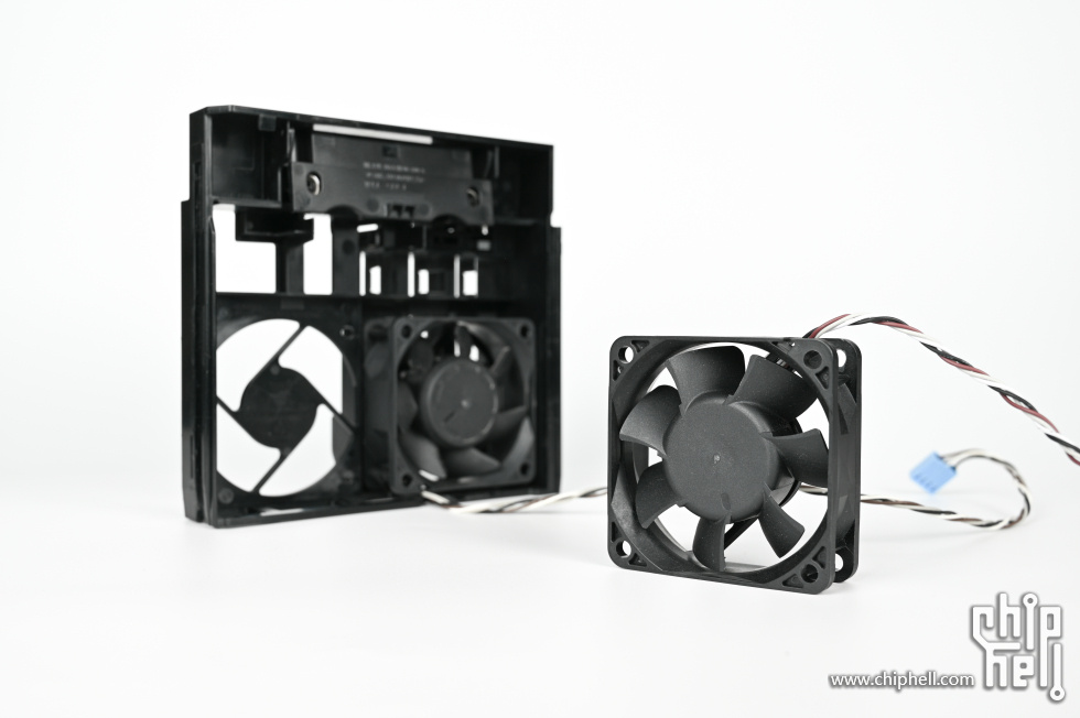

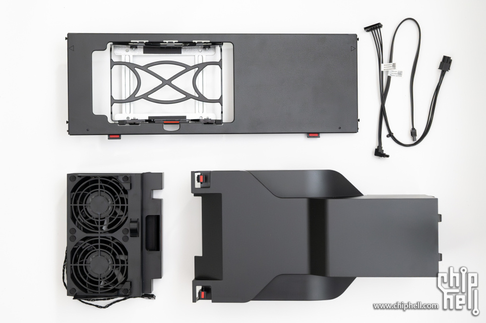

打开dlc外包装,一共有四个部分:硬盘托架、硬盘盒、前置存储风扇、钥匙。
将堵头拆下换上托架,并将硬盘盒打开,将硬盘安装到位即可。
可以看到托盘的连接器为edsff,在b站大佬怪哥的测试下e1s硬盘是可以比较完美放入的,并且从官方“ASSY-M2-E1S-BAY-Manta”命名推测大概是支持的,不过我手上没有e1s硬盘,也没测过针脚定义,是否支持仍待考证。
另外前置m2也是支持热插拔的,虽然意义不大,但有总比没有强。

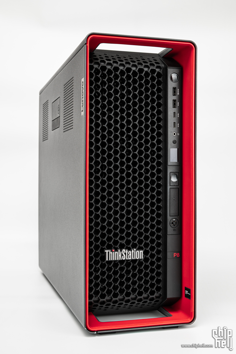

联想在前面板做了大面积开孔,进气格栅与阿斯顿马丁联合设计,外观应该是大灰狼(戴尔、惠普、联想)工作站中最骚的。不过格栅没有做防尘网,在长时间使用后内部进灰是不可避免的。

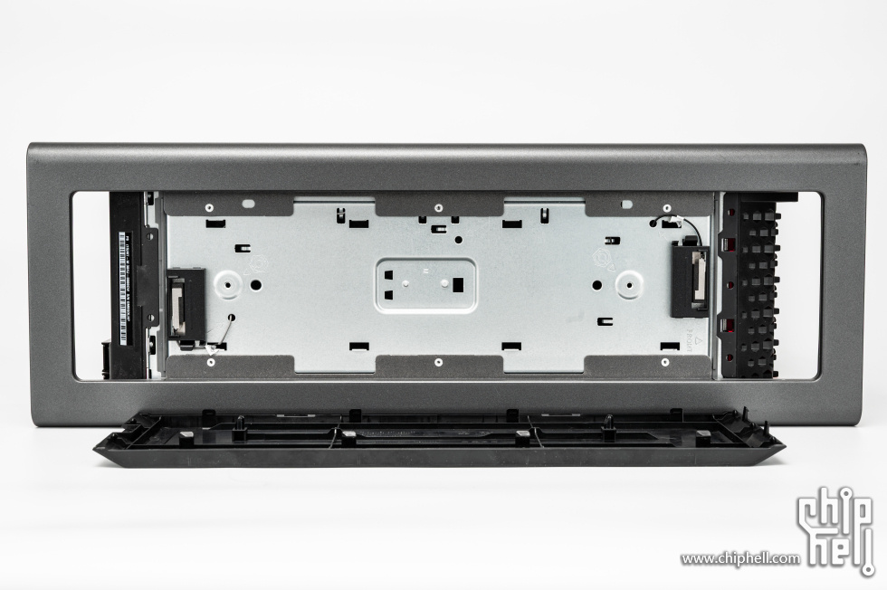

来到顶部,打开顶盖可以看到wifi天线固定的位置,P8相比P7的wifi布局要合理多了。

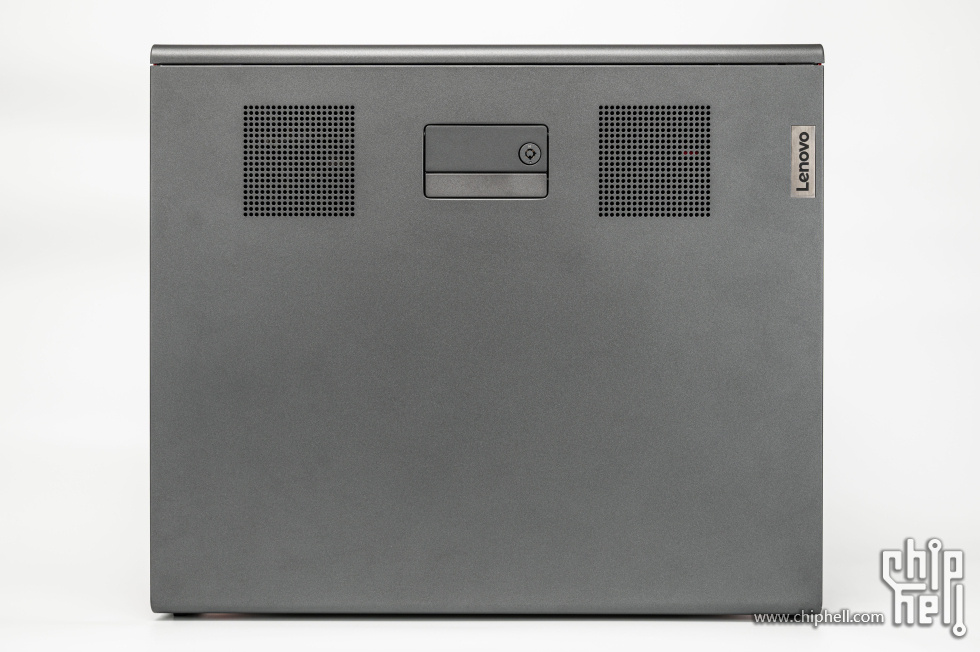

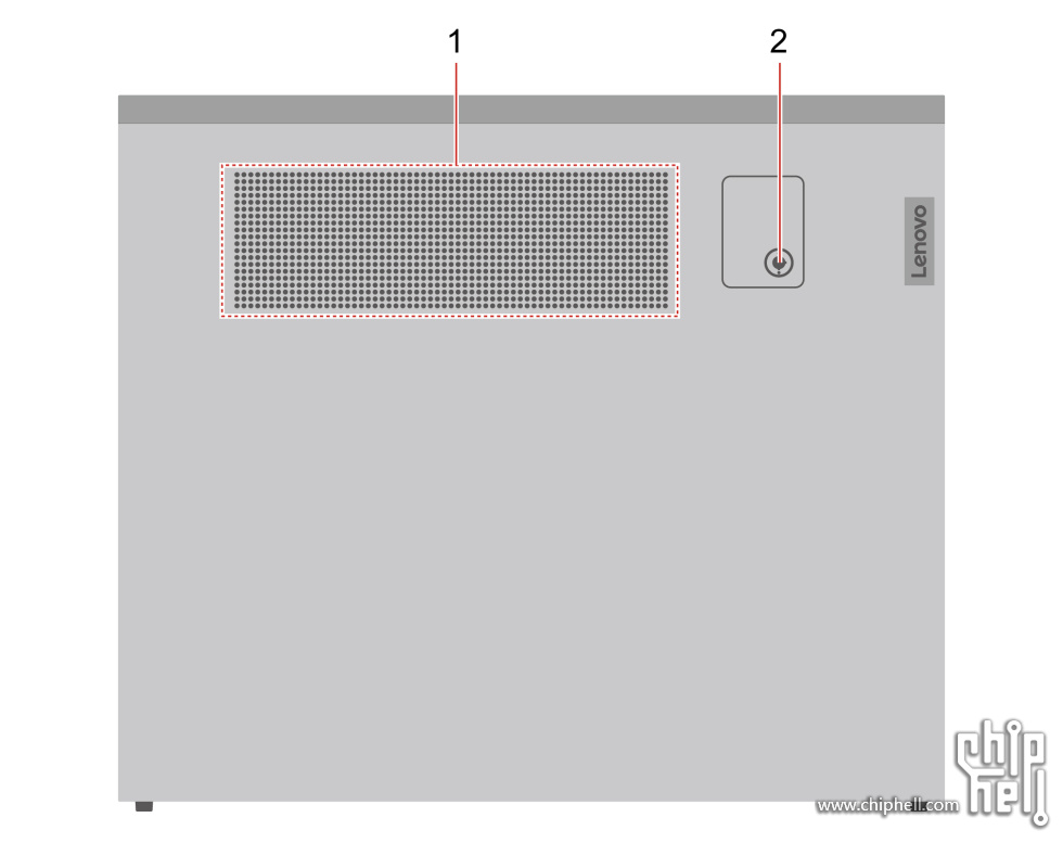

来到左侧,有盖锁,另外可以看到侧面盖板不同于thinkstation p7,p8多了两块进气孔。

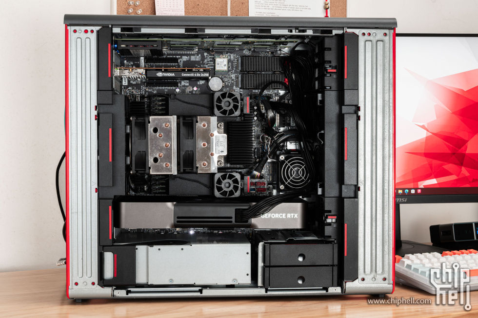

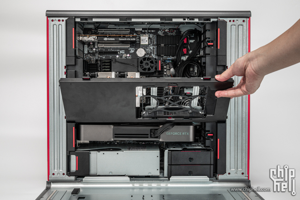

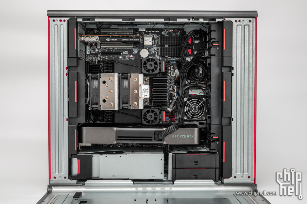

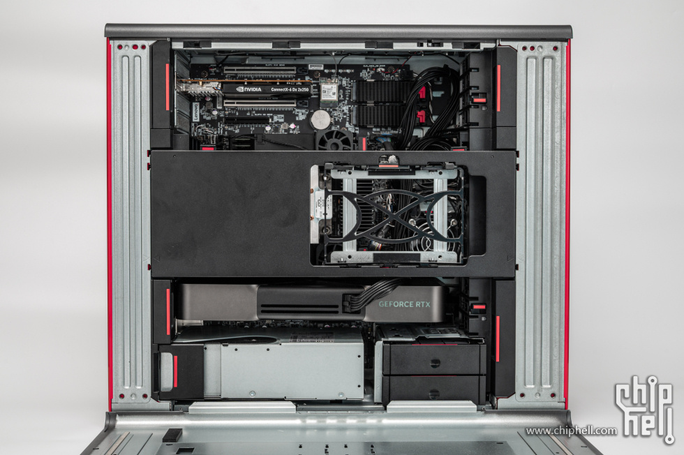

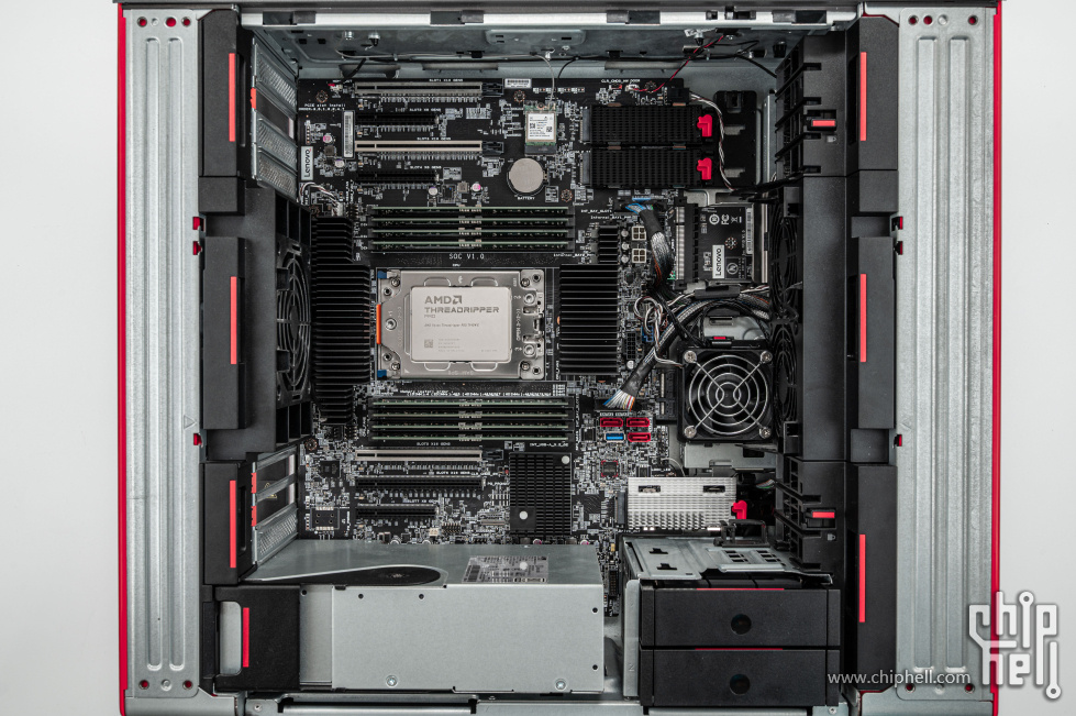

打开盖板可以看到内部结构。由于前面说到P8没有任何防尘措施,而我在编辑这篇帖子之前已经使用了好几个月,内部进了不少灰了,请大家不要在意。

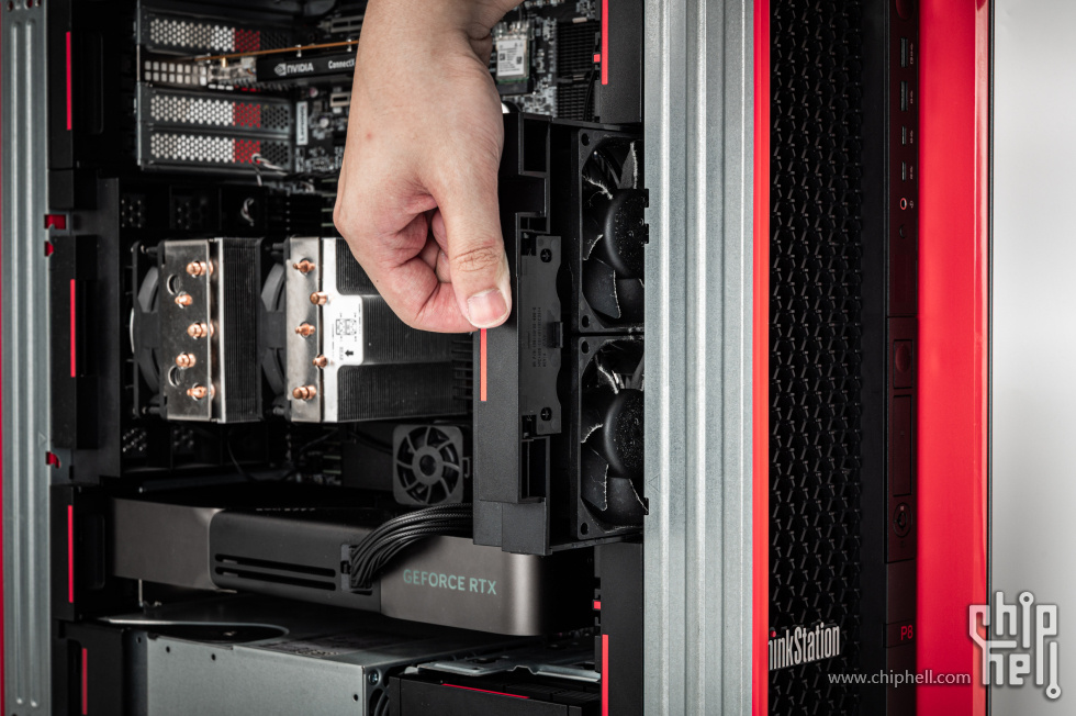

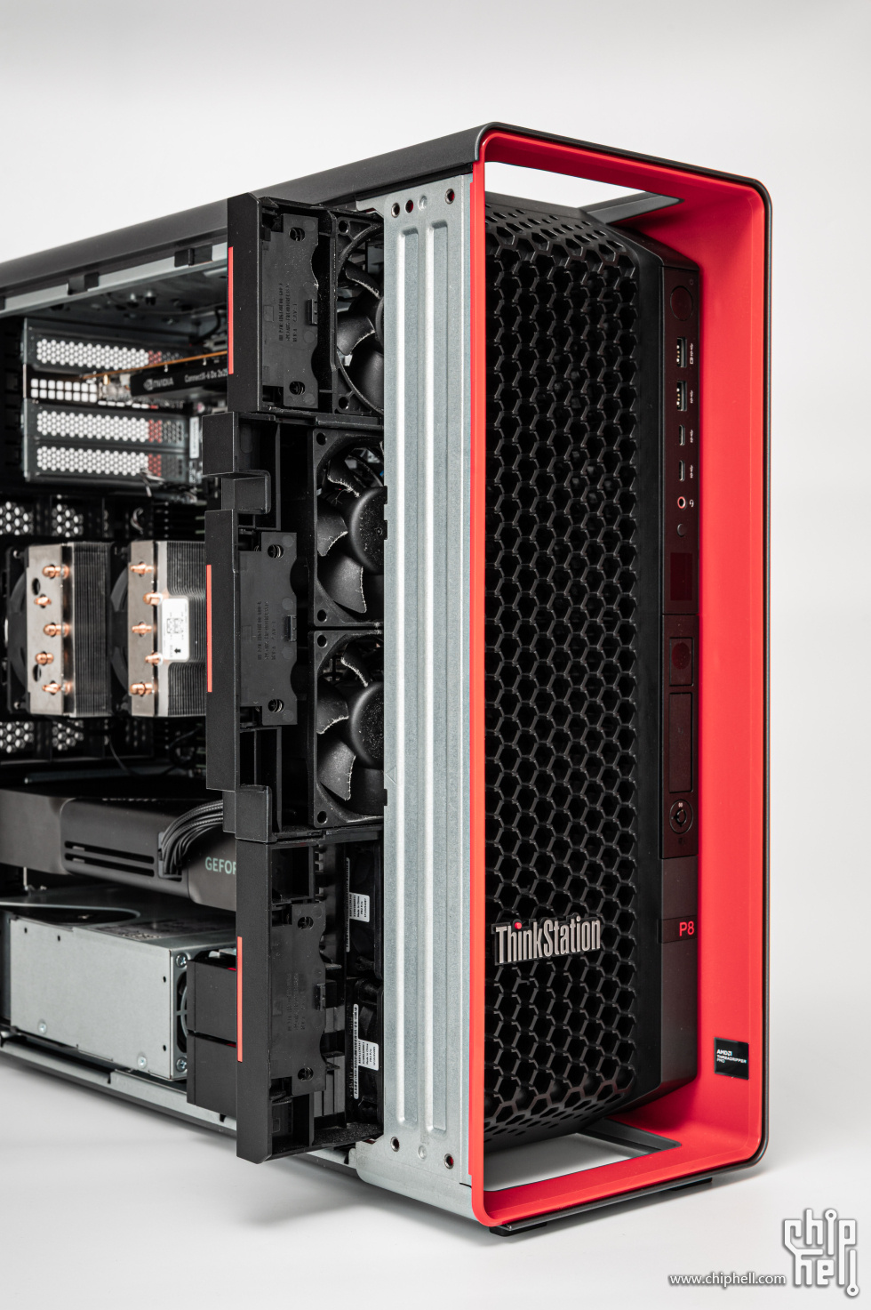

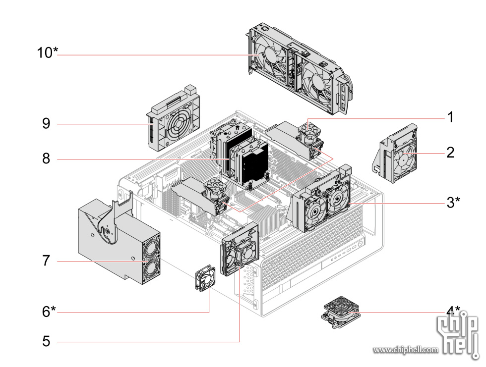

P8的风道设计非常简单,就是前后贯穿式,或许是为了做成标准4U使用套件安装上机架,P8的内部风道看着远没有惠普Z6G5A设计的好,这方面的妥协必然会增加噪音。并且散热套件中导流罩是无法给P8使用的,因为P8靠近尾部的散热塔相比P7会高出一截,十分遗憾。

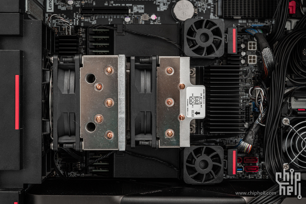

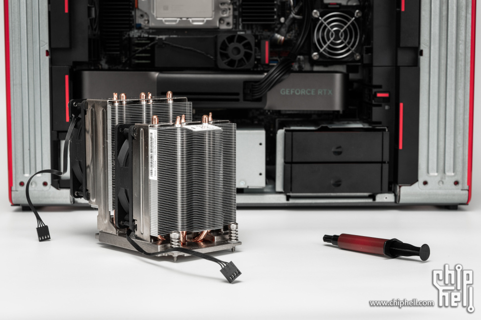

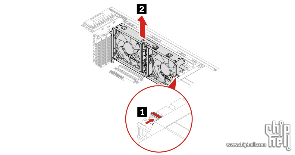

来看下P8的散热系统,前进气由5把风扇组成,尾部排气仅由一把风扇组成,内存由两组独立的风扇进行冷却,顶部散热dlc是最近更新的,还没有实物暂且不讨论。
将散热塔拆卸下来,可以看到散热器有五根热管,铜底散热,并非使用均热板。
计算一下,算上电源的风扇,P8整机一共有13把风扇,有够暴力的。

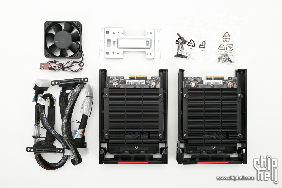

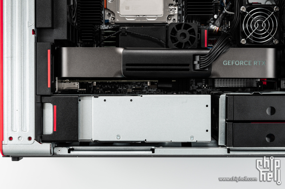

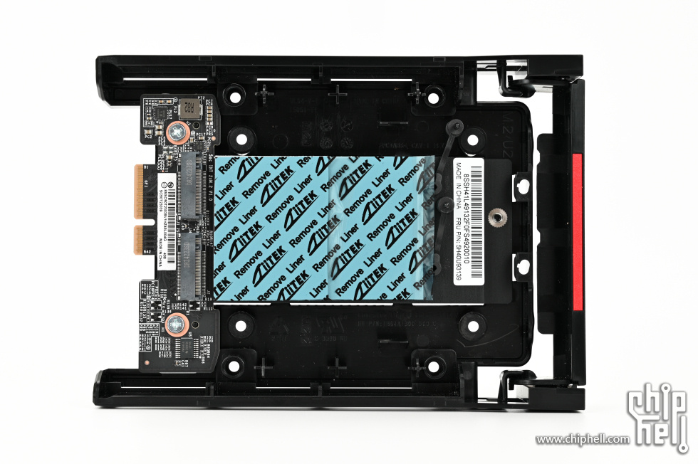

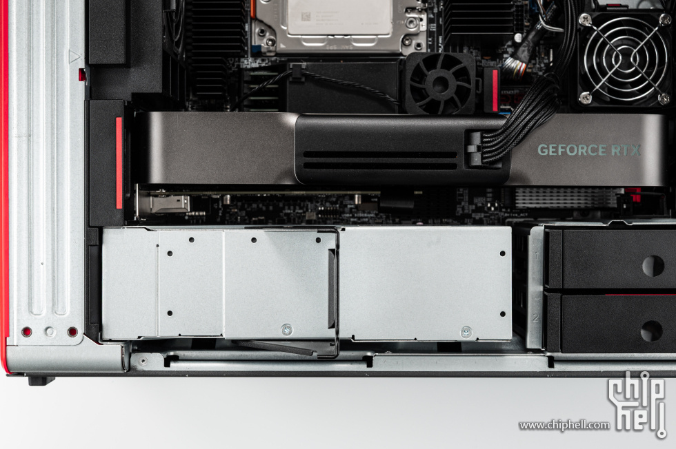

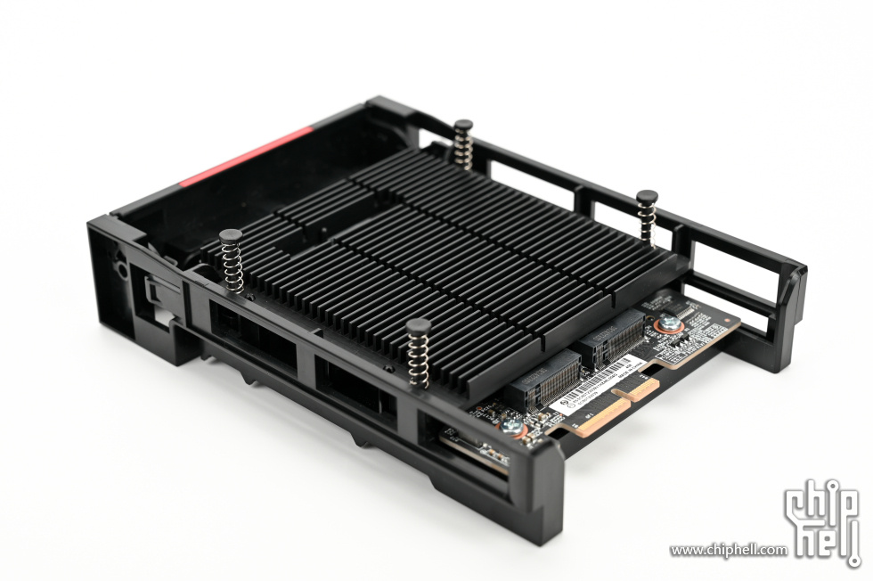

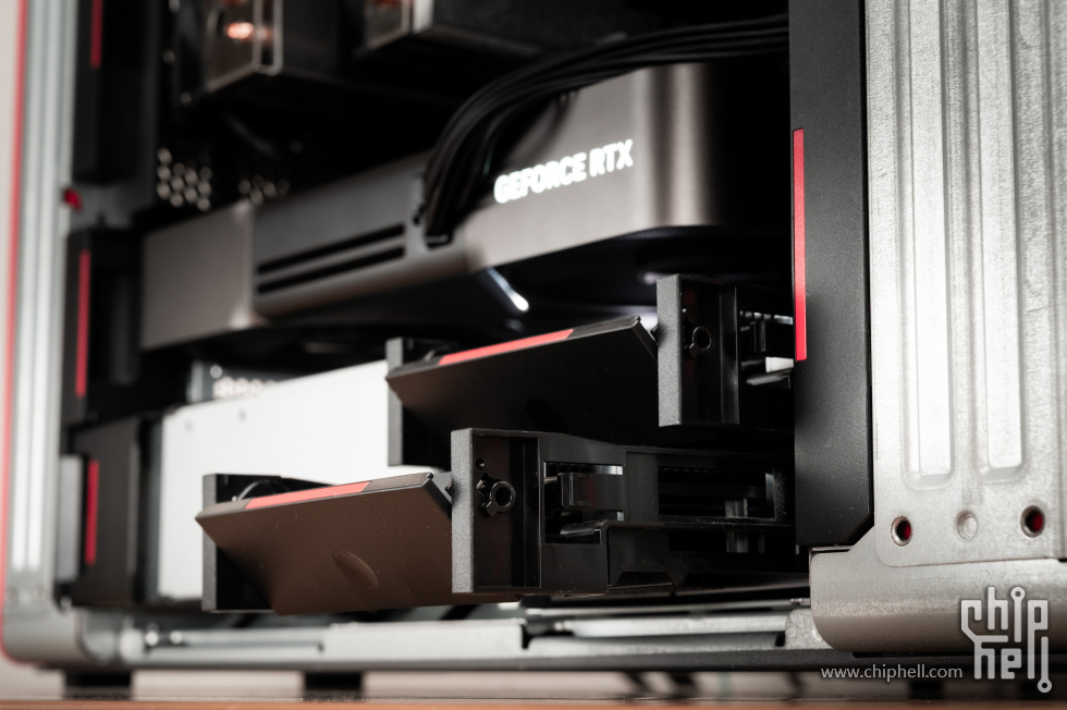

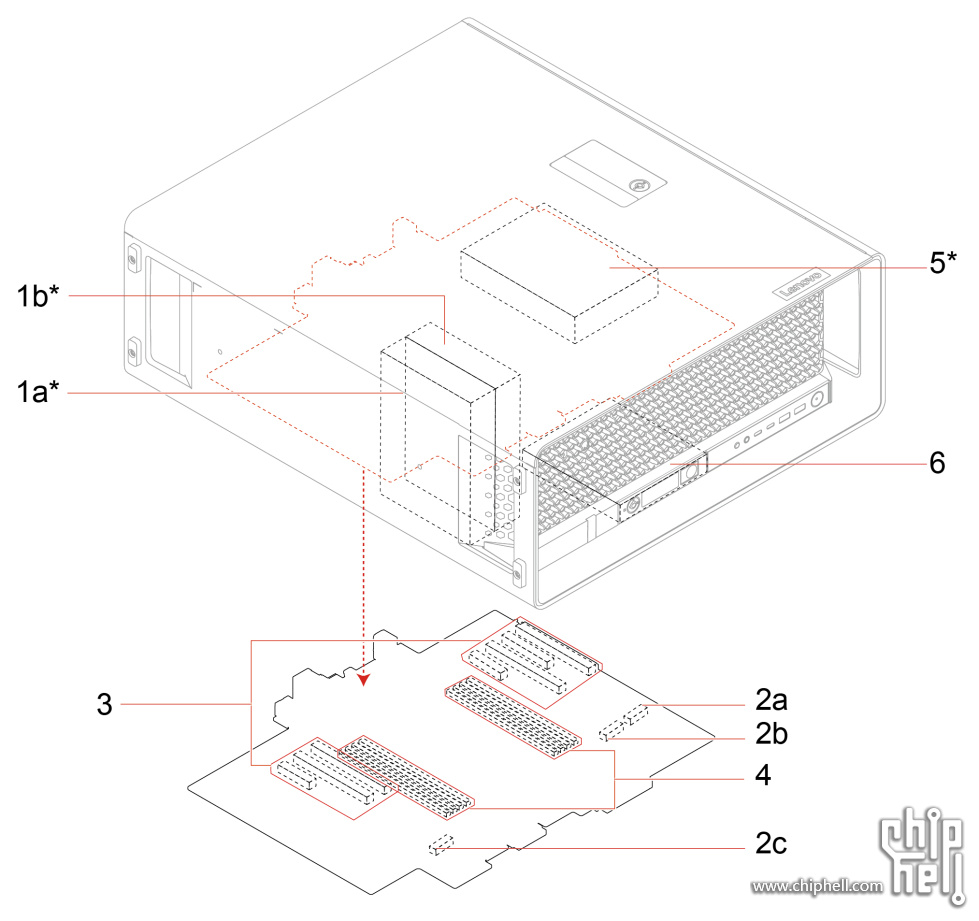

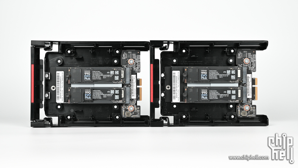

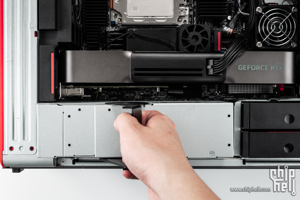

来到机器的右下角,也就是下图1a 1b的位置,这里就是P8的硬盘仓了,默认是两块3.5寸硬盘位,有两种DLC:一种是扩展四个M.2硬盘,另一种是扩展两个U.2/U.3硬盘。

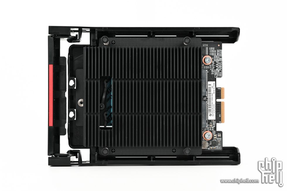

我选购了四盘m2的dlc,相比于双盘u2使用8条pcie,四盘m2使用16条pcie,可以充分榨干P8的扩展性。

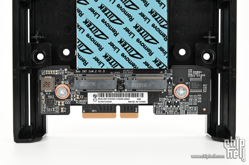

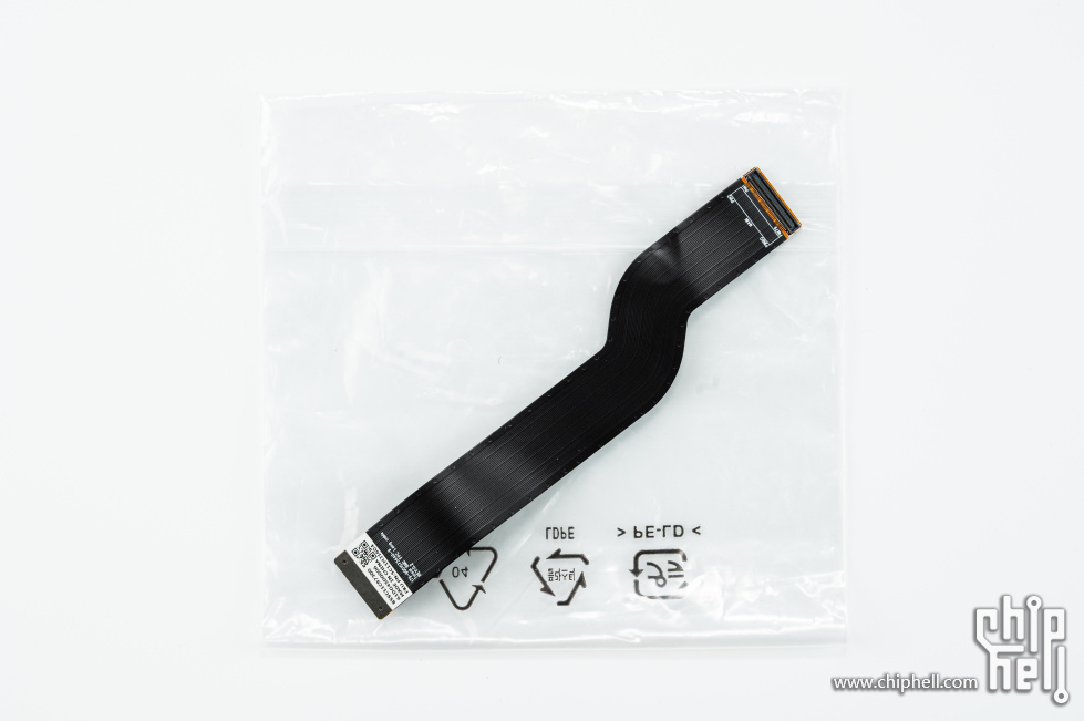

DLC中包含了两个托盘,两条MCIO数据线,一个内部风扇以及固定件。
接口依旧是edsff,x8链路,散热片面积夸张,有很好的降温作用,就是和前置m2一样,这两个扩展组件无法做到免工具拆装,这点不是很人性化。
安装好硬盘,散热片与风扇后便可插入机器获得额外的扩展。

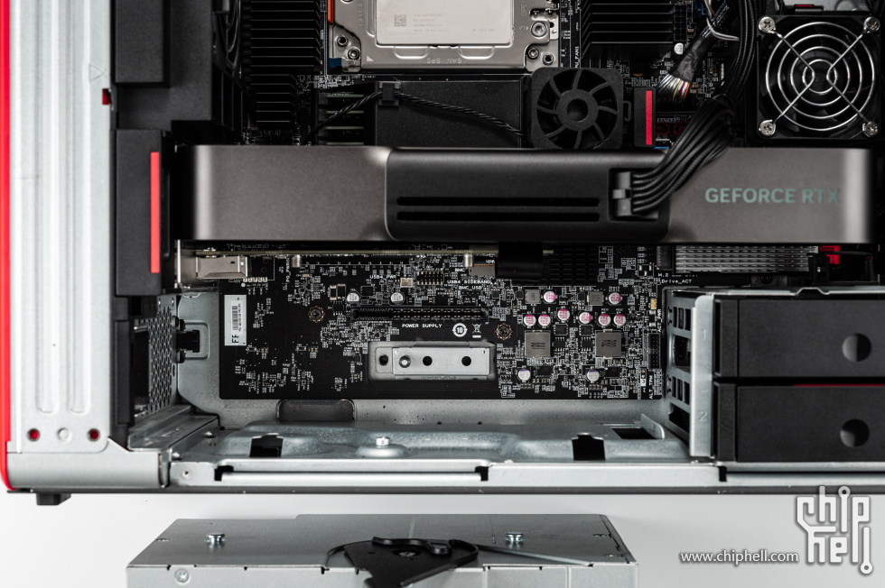

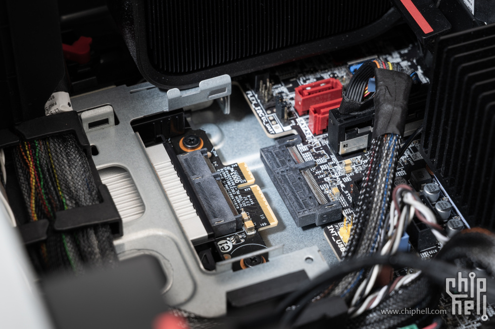

接下来我们将pcie设备和散热器移除来看下这台机器的内部。

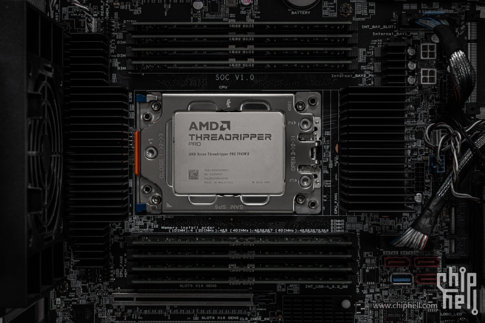

CPU是7945WX,12核24线程,共两个ccd,有点像扩展升级版的7900x。选它没啥原因,就因为便宜。

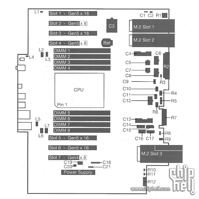

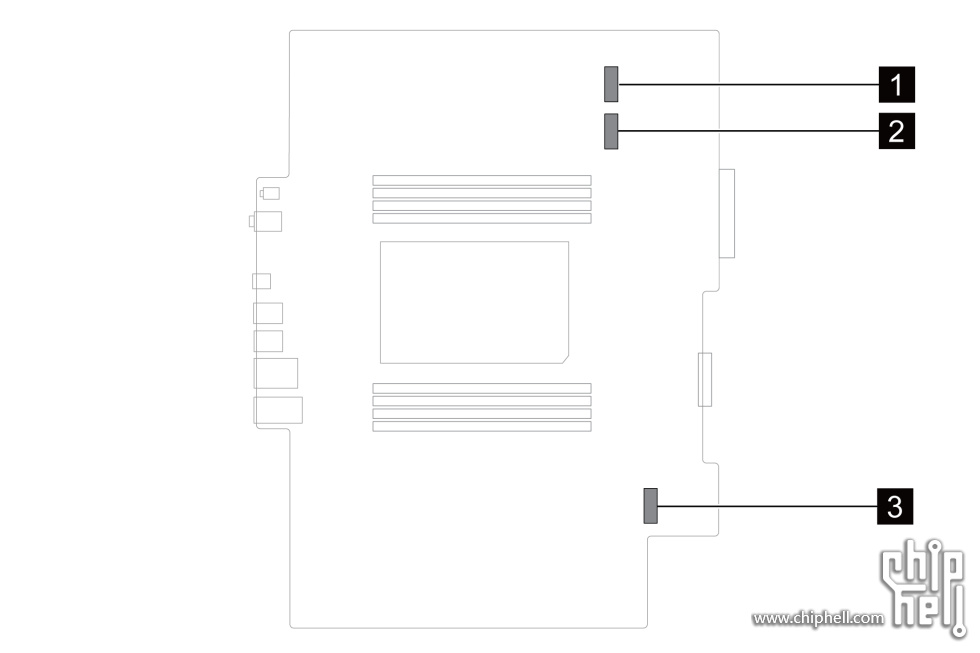

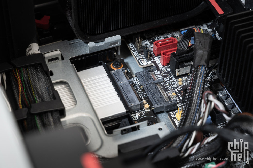

从板载存储来看,P8可以在不使用转接卡的时候安装8条M.2固态(3+4+1)
PCIe扩展部分,P8拥有四条PCIe5.0x16插槽、三条PCIe5.0x8插槽,可以接入三张工作站显卡。P8部分M2接口和最底部的PCIe插槽虽然标注的是4.0,但是在后续bios更新后已经全部支持PCIe5.0协议。
我们来计算一下,3条x8➕4条x16➕8根M.2x4已经使用了120条pcie通道了,这是消费级板U无法提供的,极致的扩展性,这就是专业工作站。

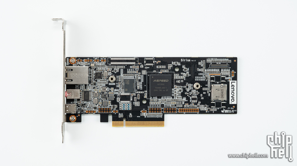

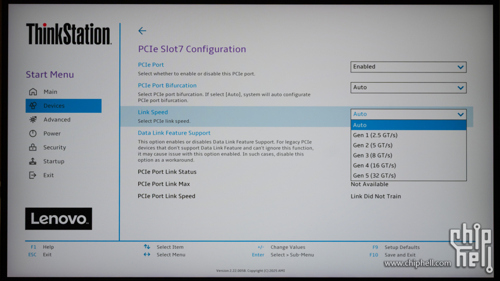

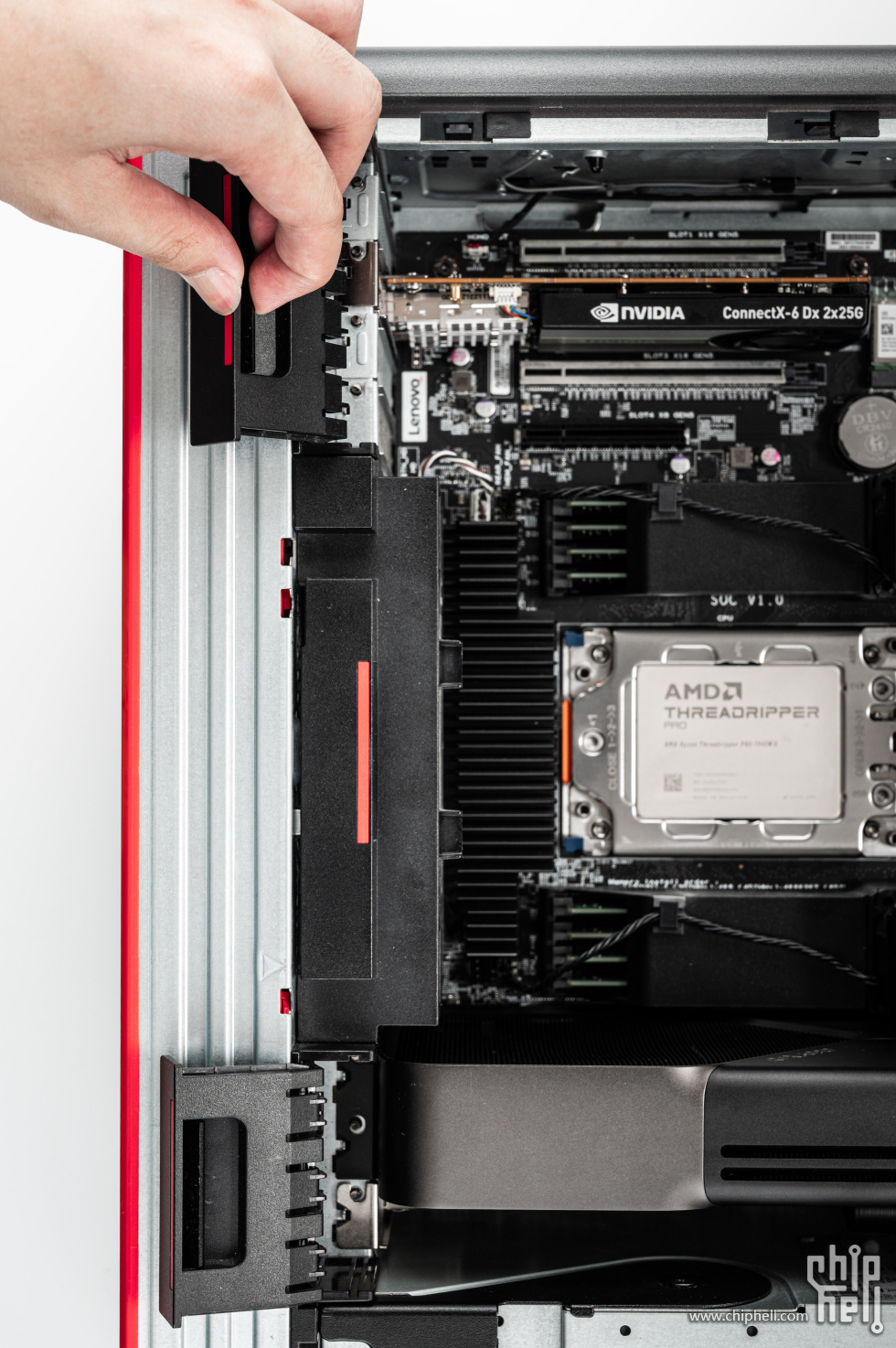

接下来我们来看下这台P8安装的PCIe设备,首先是BMC管理卡,BMC管理卡可以帮助你远程安装系统,更改bios设置,查看远程桌面和查看传感器参数。由于bmc管理卡的管理接口位于主板底部,所以bmc管理卡必须安装在最底下的slot7。
直接安装最底部的bmc卡可能会比较困难,所以我们可以先移除电源,联想的电缆管理非常不错,电源没有一根线通过金手指和主板连接,并且可以很方便的免工具拆装。

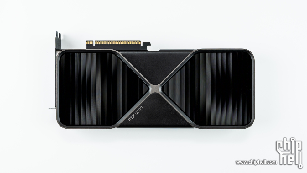

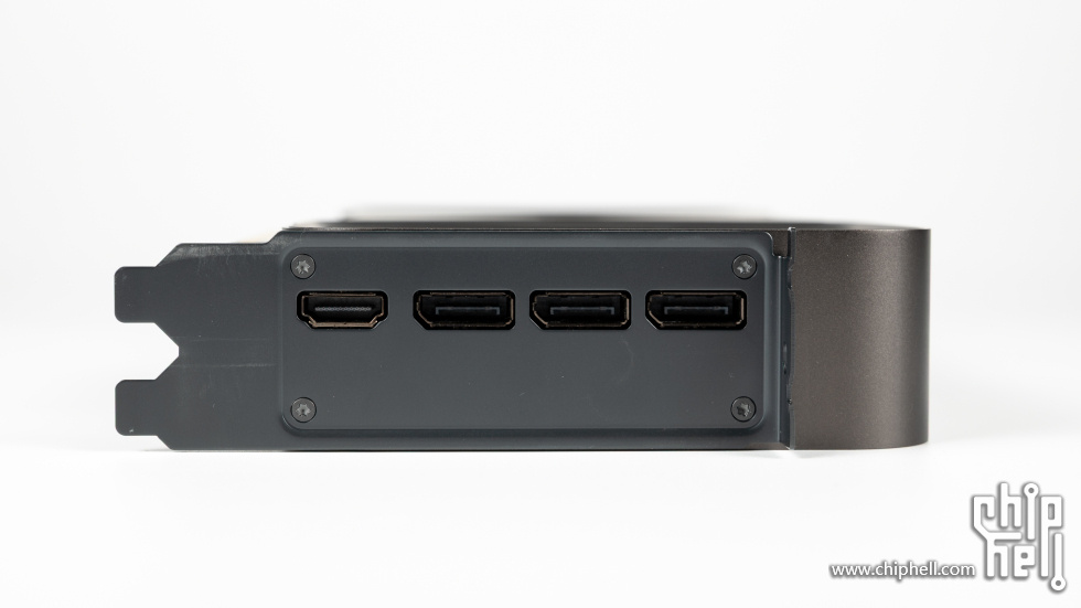

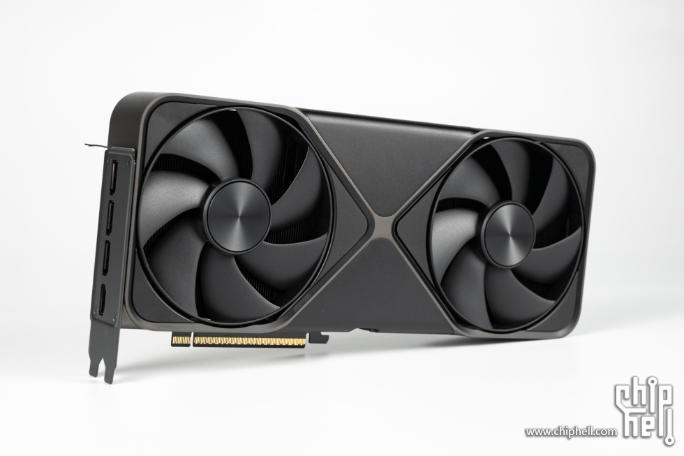

接下来是显卡,在今年6月份的时候我尝试抢5080fe可是一直被jd耍猴。当时黄鱼蹲到一张bestbuy买的卡,未开封的觉得价格还可以就冲了,毕竟早买早享受。由于5090fe还是越肩,会和盖锁冲突,无法安装在上面的pcie插槽处,所以我只能将其安装在slot5。

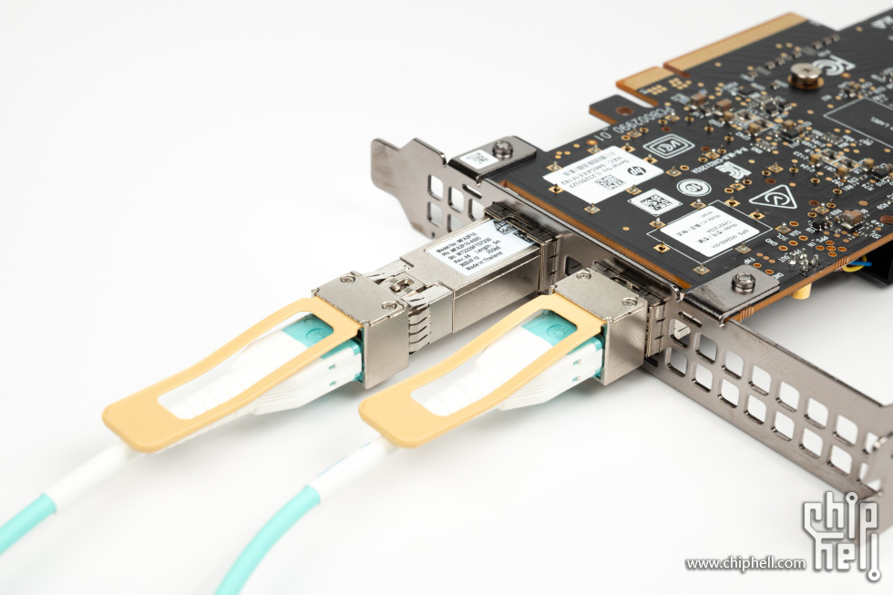

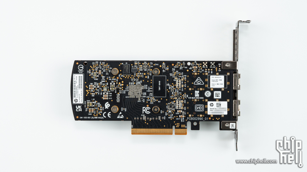

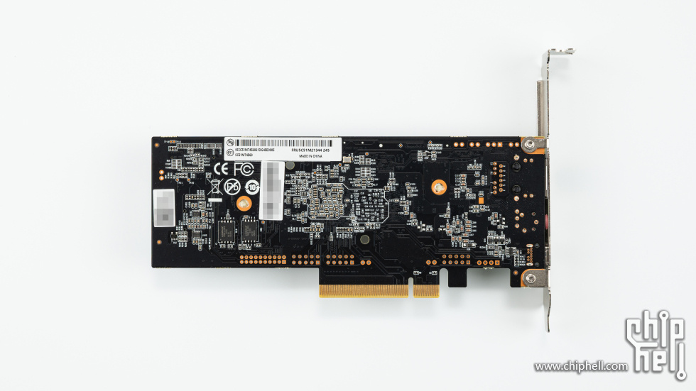

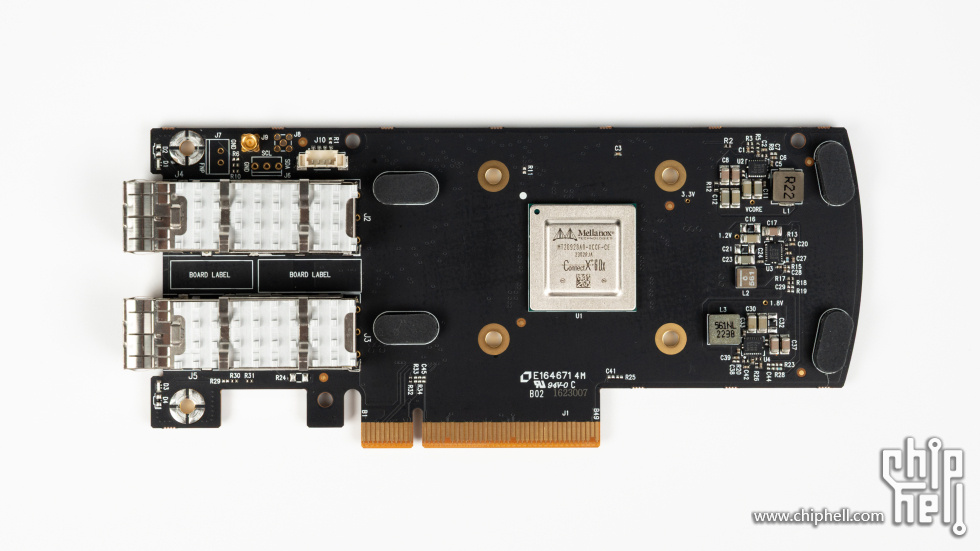

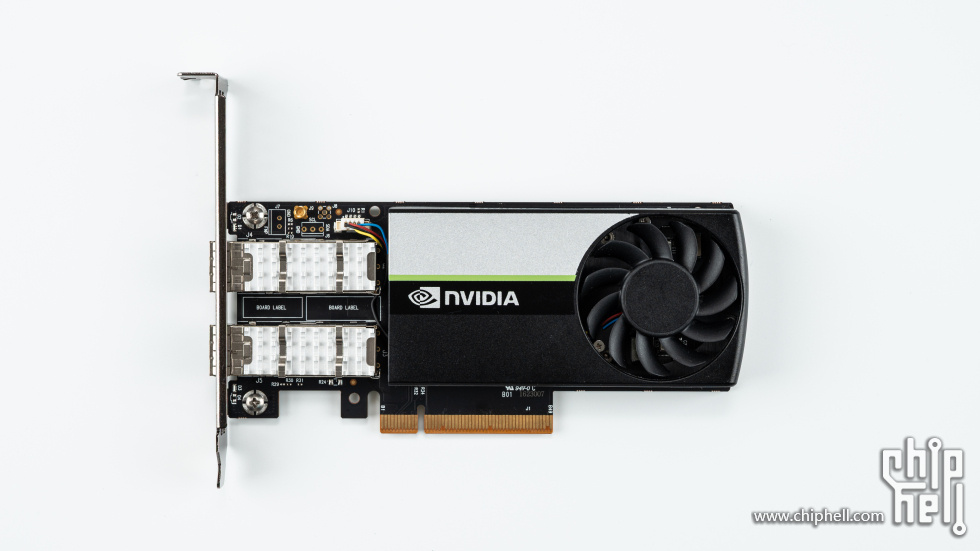

最后一张pcie设备是NVIDIA的cx621202网卡,双口25G,是英伟达唯一一张带主动散热的网卡,目前只有联想版本和惠普版本,且十分稀有。好不容易收到一张,不过是hp的,插在lenovo机器上算是ntr了吧()

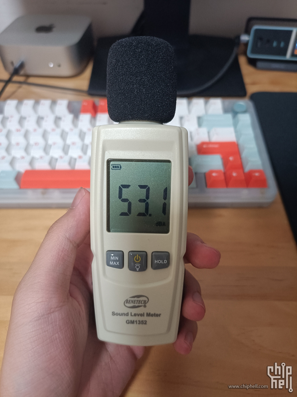

之前我就很关注thinkstation P8的噪音表现,体积不大的散热器、尺寸偏小的风扇、没有导流罩。实测下来噪音会是什么表现呢?
我在bios里设置风扇转速为最低档位来进行测试。

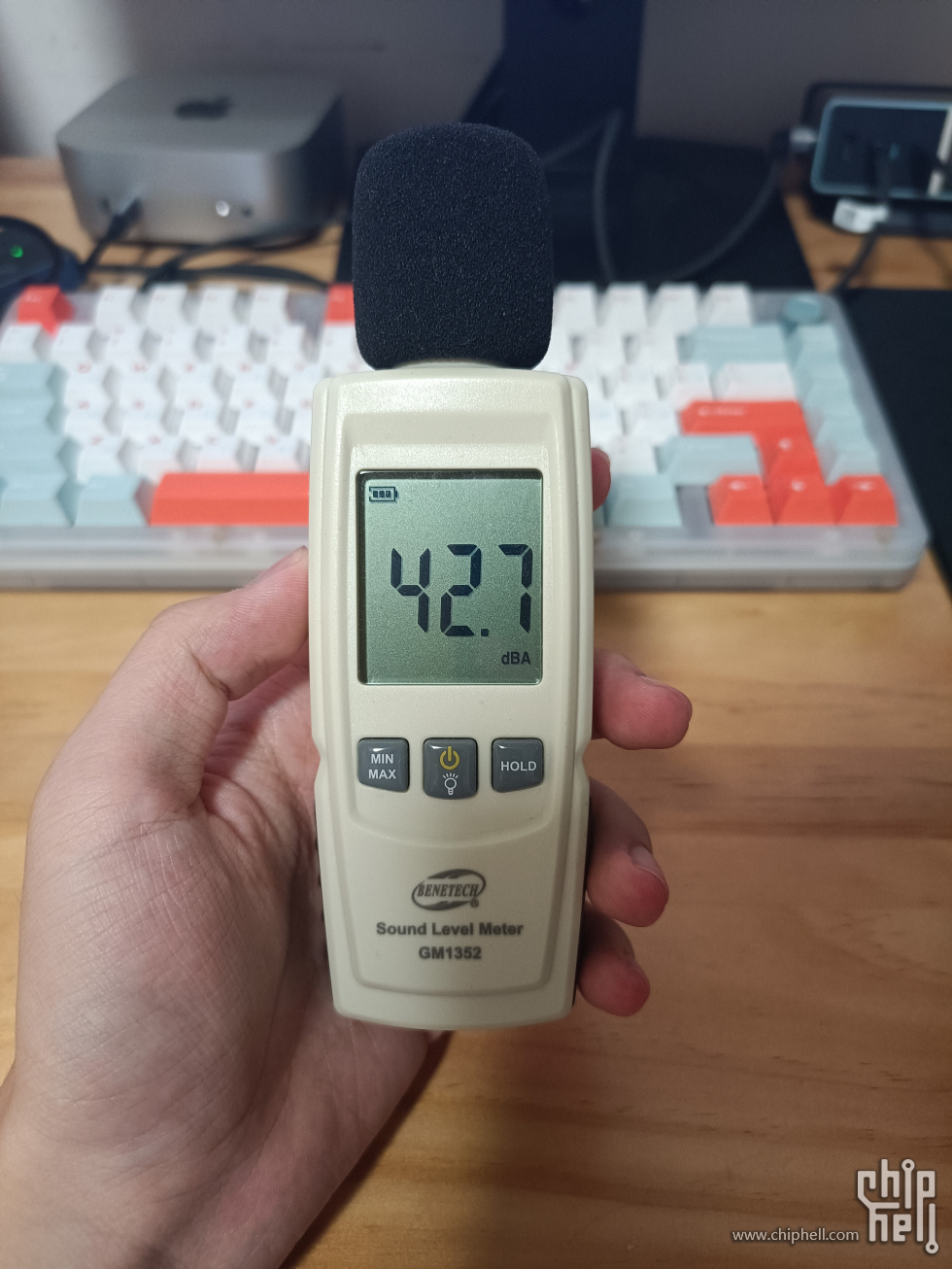

机器放置在桌上,距离工位约40cm的地方测得待机噪音是这个水平,43分贝不到,一点也不安静,持续的底噪在安静的环境下比较明显。与极客湾评测的惠普Z6G5A的待机30分贝形成鲜明对比。
在FPU与甜甜圈烤机测试满载情况下,满载噪音在53分贝上下徘徊,本人还可以接受的水平

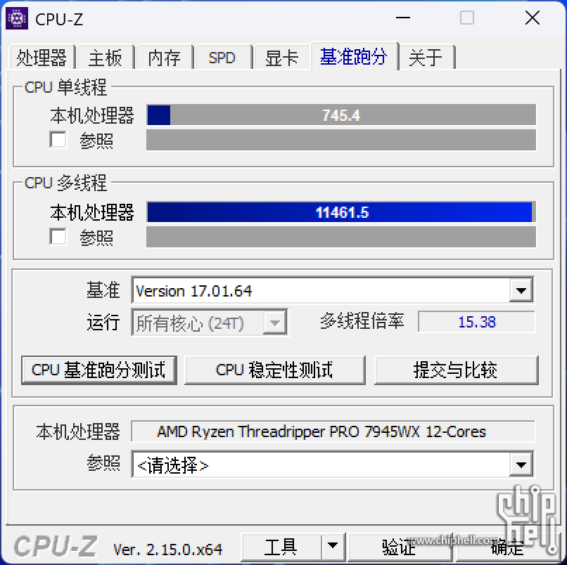

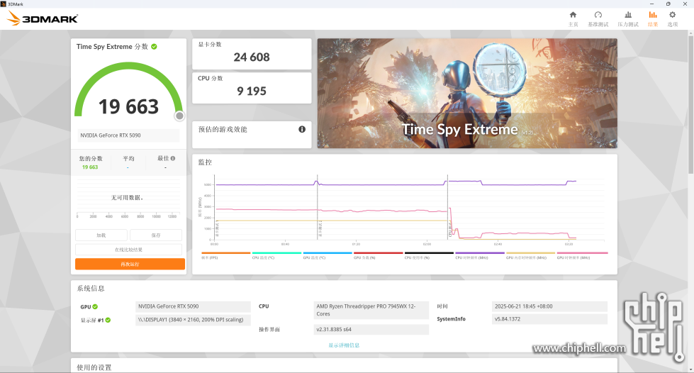

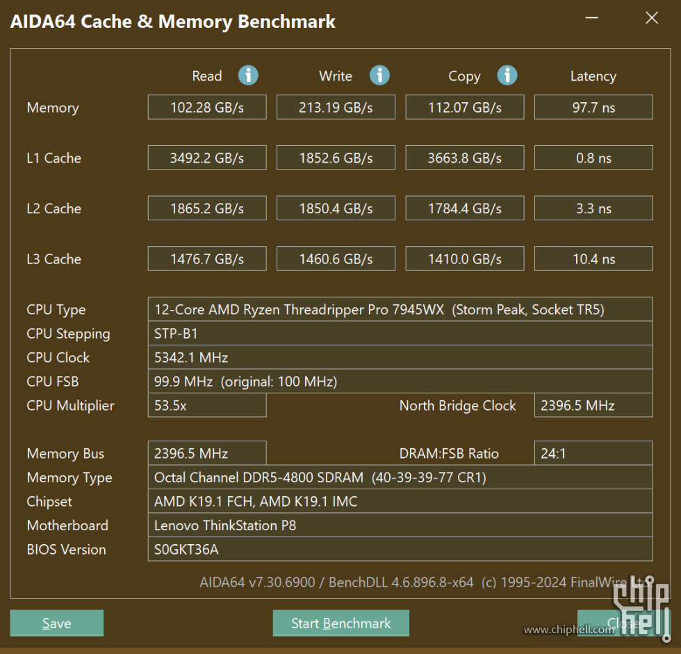

简单做了几个测试,测试做的比较早,用的是六月份发布的bios做的测试。本人非专业评测人员,结果仅供娱乐。虽然使用老8通道内存,但由于我用的是丐中丐7945wx,只有两个ccd所以带宽不是满血,更加具体的线程撕裂者横向对比测试可以去看站内大佬LNT的帖子,讲的很详细。

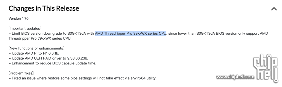

thinkstation P8已经全面支持 9000系线程撕裂者,只需要更新S0GKT36A及以后的bios版本就可以支持。除此之外,官方正在开发顶部散热套件,大概是为rtx pro6000设计的,还设计了新的侧板防止越肩显卡与侧板盖锁干涉,希望新套件可以改善公版非涡轮显卡散热压力。
