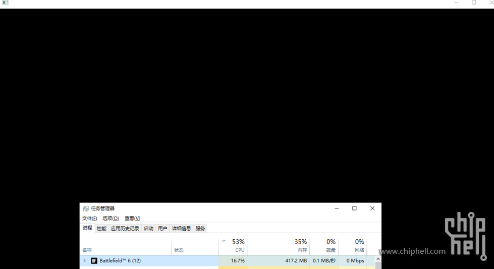

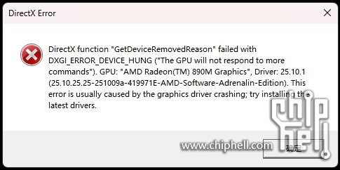

然后就是上每玩一局就会出现下面图片这个东西然后电脑黑频几秒就恢复 弹出显卡驱动崩溃恢复了。
网上搜了一圈好像只要是寒霜引擎做的游戏都会这个问题。。。看了好多别的人的办法如下:
1.全大核 全小核  大核优先 都试了一遍没解决
2.CPU锁最高频率从自动到4.0到3.5到3.0也没解决、
3.GPU锁定频率从2.0一路降到1.2,好像坚持的长那么一点还是依旧
4.重装驱动,并升级到了25.10.1(为战地6优化)的驱动也不行
5.检查了下DX12驱动也没啥问题
6.驱动面板里没有开过任何东西(如antilag rsr fsr)
7.画质从部分选项调高到全低都没用
8.游戏内FSR超分辨率换成XESS也没用
而且报错基本上没有任何规律:显存没吃满 内存没吃满  GPU和CPU占用率都没100%,温度也在正常范围(CPU70出头,GPU才60多)
实在是被这个鸟游戏折腾的无语了,之前的B测就一点问题都没有,帧数反正一直都是55-60之间
顺便吐槽一样,EA这反作弊。。一个作弊的也反不了,只会恶心普通玩家, 不给Linux认证,导致steamos这边玩不了。。。自从买了掌机,玩游戏是真的讨厌WIN这个臃肿的系统。。。效率太低了。  同一个游戏 平均帧和LOW帧能分别比Linux这边低10%和20%+
最新情况:
在BIOS里把显存设置为16G后一次可以打完5-6把才会崩溃出同样的这个错误了,而且触发的场景也基本定位了,征服模式飞机坦克交战的近距离爆炸多的时候就容易触发(基本大多数时候都是飞机和坦克炮弹在我旁边爆炸时触发的)
2025-12-13:所有的操作都没有彻底解决,最后看了下显卡驱动的已知问题,就是EA和AMD驱动的锅,好几个版本了还留在已知问题里不解决
总结:
1.这鸟游戏依然有祖传的显存泄露(幅度比2042更严重),而不是内存,内存泄漏可用自动清理软件帮你解决,显存泄露基本无解(这个泄露在参数监控里根本不显示的,所以一直以为没爆显存)
2.效果全低的600P情况下8G最多只能打完差不多2把就会崩溃,16G可以坚持5把的样子,难怪很多配置不低的人也会报错,因为设置的画质越高 显存占用大的同时泄露的也多(B站看到24G显存得显卡照样爆)
3.而且这鸟游戏对显卡的频率稳定度要求也很变态,压力比单烤还高,所以平时玩别的游戏能稳得频率哪怕是显卡默认频率也有可能不稳

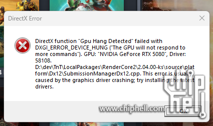

这个N卡 rtx 5080 2042爆错的是amd出的?
https://www.reddit.com/r/battlefield2042/s/gHXh3yE7z8

别说5080 16g显存会爆了,我看到24g的也爆,而且这个显存溢出是在性能监控里看不到的,面板都显示还没吃满显存……

另外单看你这出错信息,在战地和cod玩家群体里比较常见,不是什么寒霜引擎独有,有的20分钟就这样,有的五六个小时这样,表面上是gpu顶不住,实际是间接的出错,以前我为了了解原因也帮一些网友解决过,从后来解决看,其中一半多是内存稳不住,剩下少数是cpu或gpu稳不住,无非是降频率或加电压解决,但你这是核显,基本可以说是以独显5600xt来要求它,结果这个核显顶不住或稳不住。
