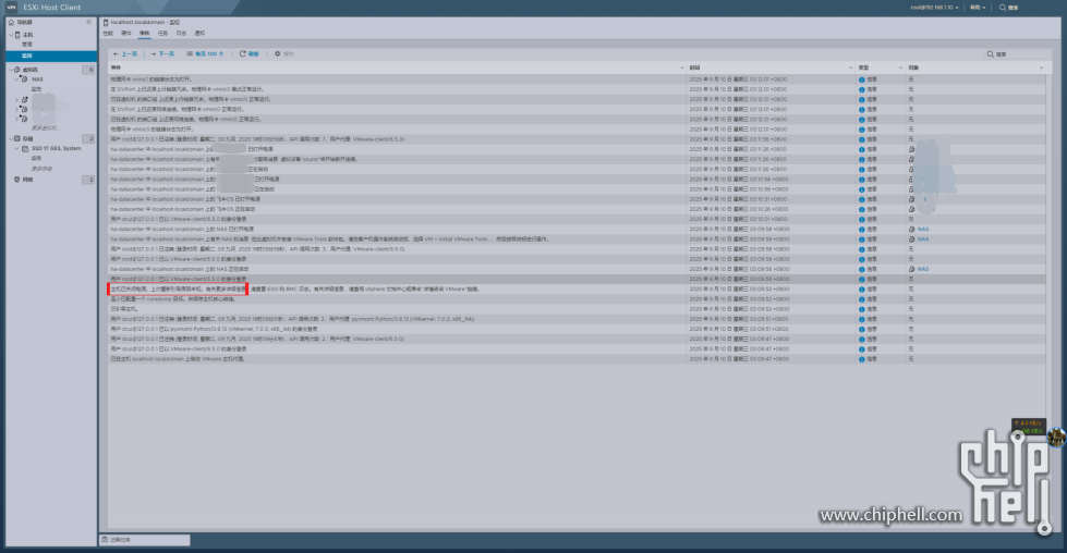

我在戴尔R730xd中安装的ESXI 7.0 U3系统,一直长期稳定使用了,中间也就是系统启动优盘坏过重装过,从以前的6.3到现在的7.0都很稳定,但是在今年7月份出现了esxi自动重启的情况,并且重启时间很固定,都是在零点多,但是重启日期不固定。通过ping戴尔的iDRAC和ESXI我发现重启的时候戴尔的iDRAC并不会断,所以说是服务器没有断电重启,只是系统重启了。
排查过程
在第一次出现重启的时候我印象中前段时间动了esxi的ntp时间同步设置,所以在后边又重启了几次后我重装了esxi系统,所使用的系统映像和之前一样(出现本问题前已经稳定运行超过一年),但是重装系统无效,我通过ai查询判断是戴尔的iDRAC中的作业队列有问题,我看了下确实有两条Reboot: Graceful oS shutdown withpowercycle on timeout条目i,然后我就把所有的作业队列都删了,但是问题依然出现。
中间我还折腾了iDRAC和ESXI的时间同步以及市区设置,依然无法解决问题。

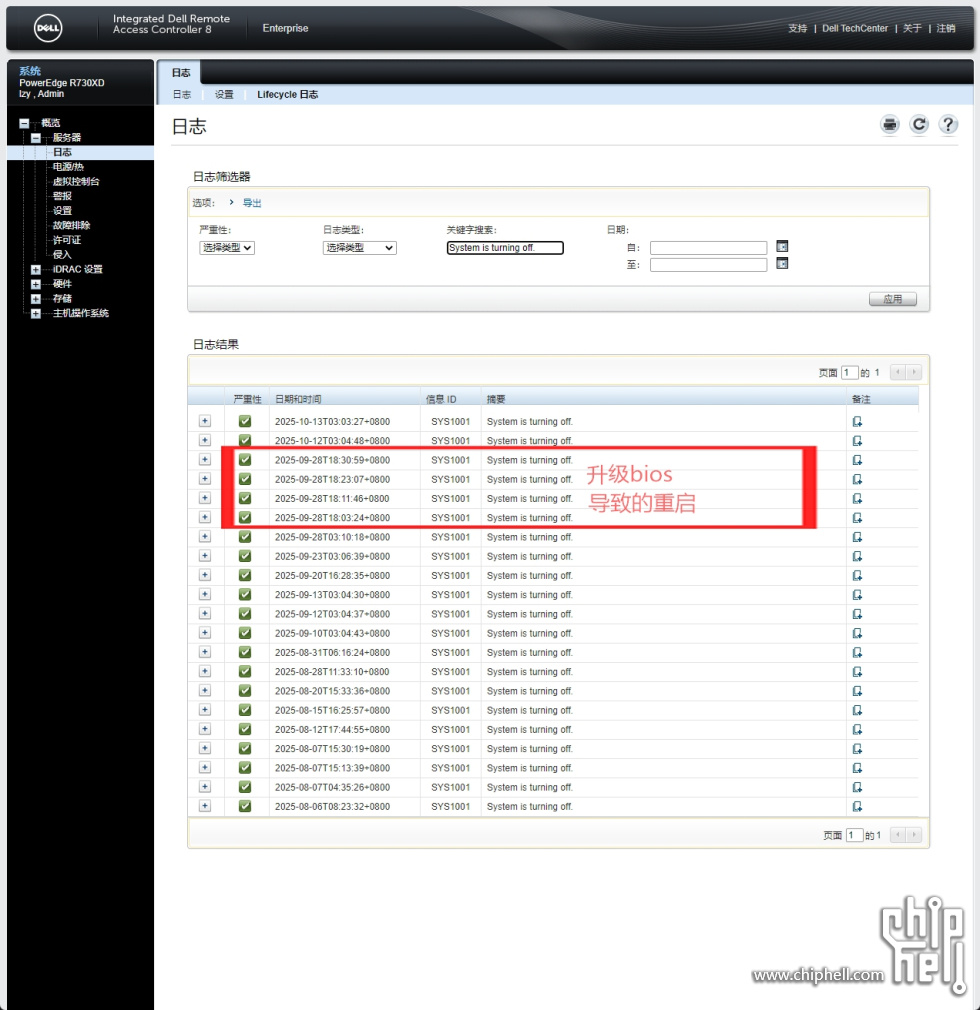

在9月底的时候我又抽时间查了一下,通过ai搜索说是戴尔的r730xd的BIOS存在时间同步BUG,所以我就把bios从2.17升级到了2.19(戴尔官网找到的最新的,ai说最新的是2.20),顺便也把IDRAC升级到了最新的2.86.86.86.本以为问题得到了解决,但是在升级过bios的半个月后又出现了自动重启,并且时间依然固定,都是不定日期的固定凌晨3点,区别是我设置时区前是凌晨0点左右变化为现在的凌晨3点左右。
以前遗留的作业队列,现在已经全部删除了
出现重启后ESXI的系统日志,作用不大,因为重装了esxi故障依旧

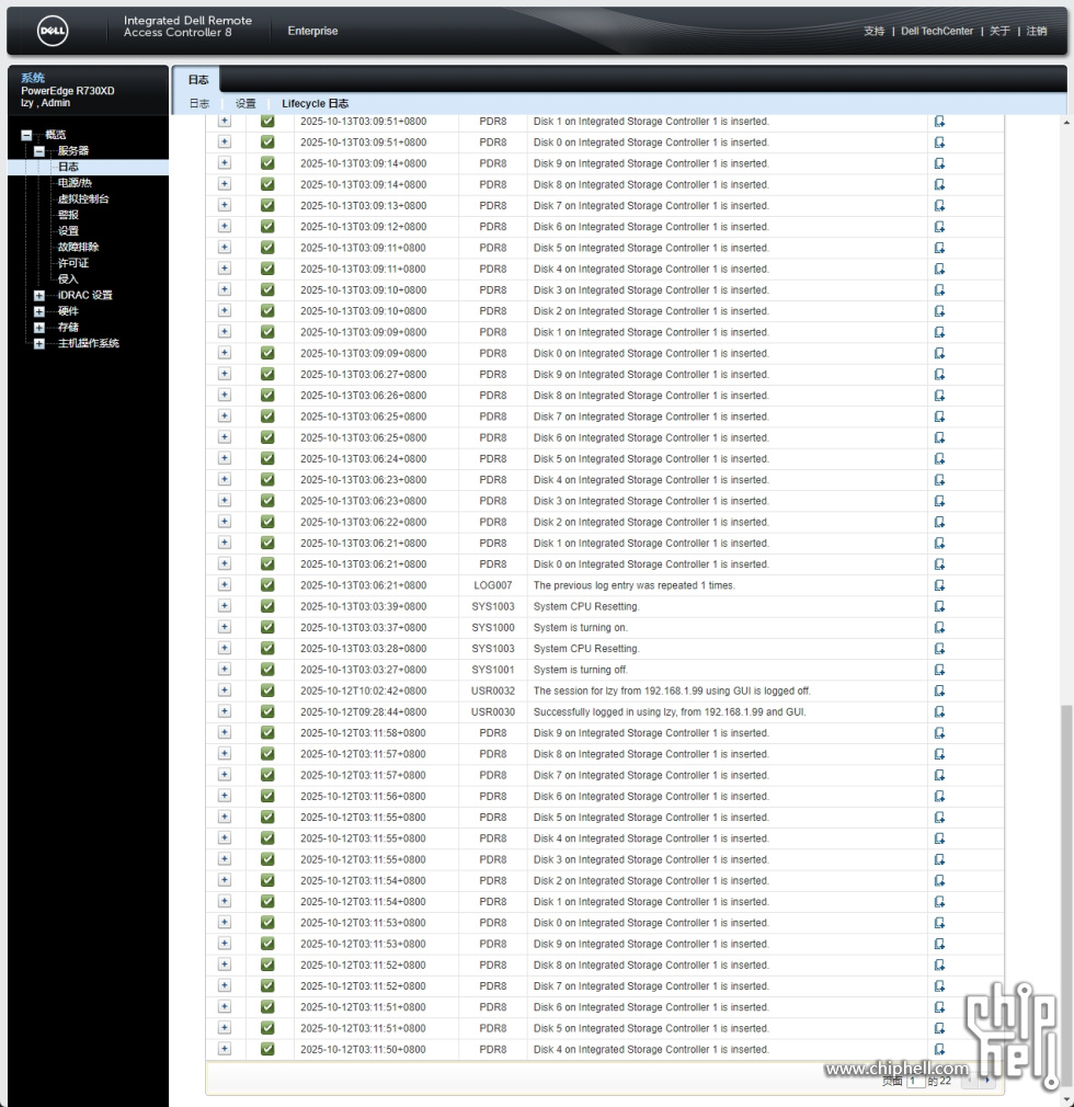

在出现重启时候的iDRAC系统日志
近期的重启记录
这个问题快把我折磨疯了,关键是每次重启都太伤硬盘了,我上面插着100T的存储啊,求大佬们帮助分析判断问题所在,跪谢

System is turning On
System CPU Resetinig
System is Turning off
10-13 3点03分的IDRAC 日志是标准重启流程,一般是由操作系统发起的操作请求。
IDRAC 硬件栏里面,要确保电池风扇CPU内存等等每一项都是绿色的
