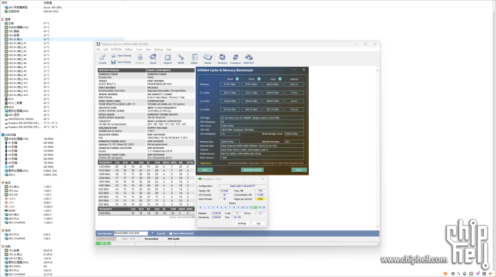

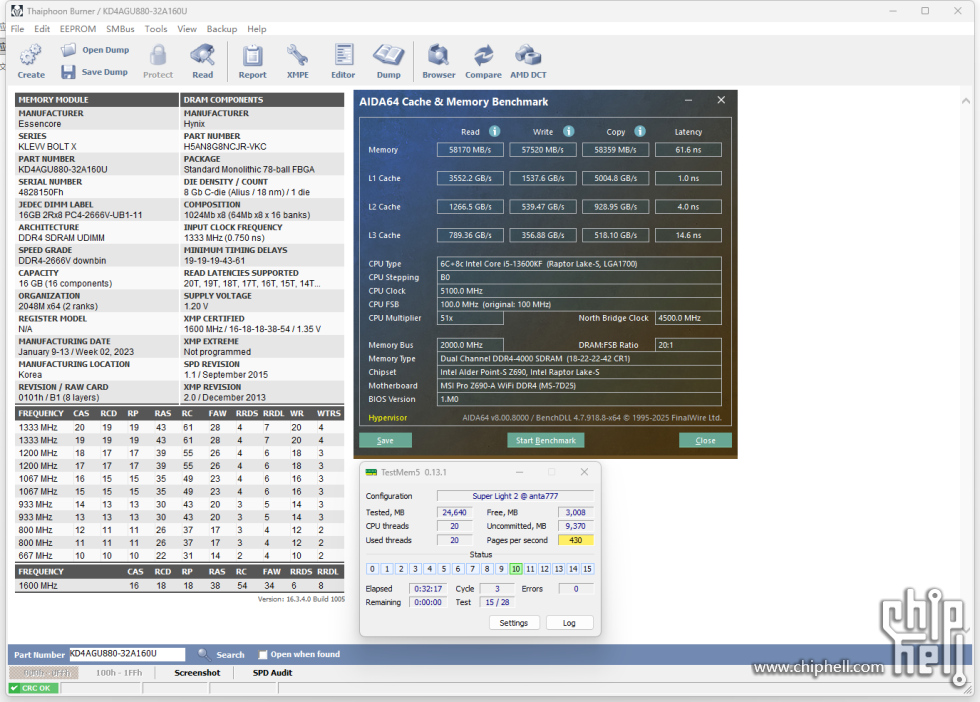

配置是13600KF+微星PRO Z690 A D4,内存是科赋雷霆X DDR4 3200 16G*2套条,CJR颗粒,XMP3200 C16
插两根4000 C18-22-22-42@1.42V,tm5过测,不管怎么折腾都稳如老狗
看着两条空的插槽总觉得缺点啥,干脆插满,看着也舒服,于是最近又在小黄鱼上弄了一套一模一样的。
结果就悲剧了,四条插满居然连XMP3200都稳不住,最高只能跑3000,
从晚上七点折腾到十一点,不管怎么调参数电压,按网上的教程尝试了无数种组合,重启了不知道多少次,就是不行,无奈最后只能放弃
最后结论:四条插满纯属蛋疼,比只插两条稳定性差太多了。

 楼主| 发表于 2025-10-14 14:54 | 显示全部楼层
xy. 发表于 2025-10-14 14:52
d4 没有那么难跑, 主要是 xmp3200 的条子应该属于很硅渣的
问题是两条的时候超4000很稳啊,电压也不高

双面的,两套都试过了,插两根超4000都很轻松,而且这板子还有个特别的地方,两根的话必须插2/4号槽位,插1/3槽位开机会弹提示框,能进但超不上去,估计是板子布线问题
