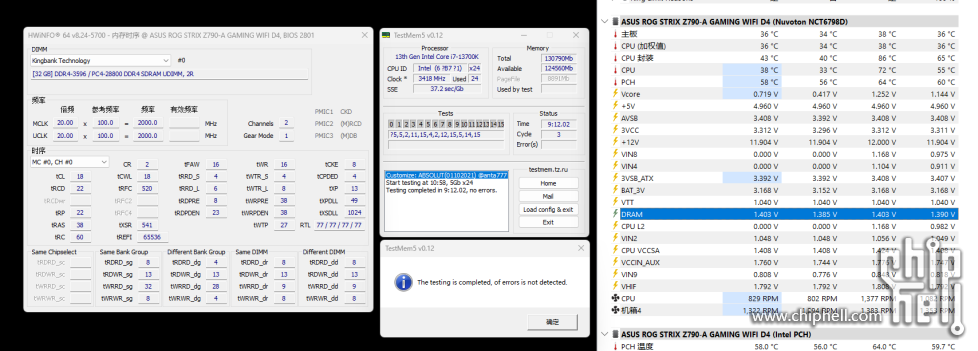

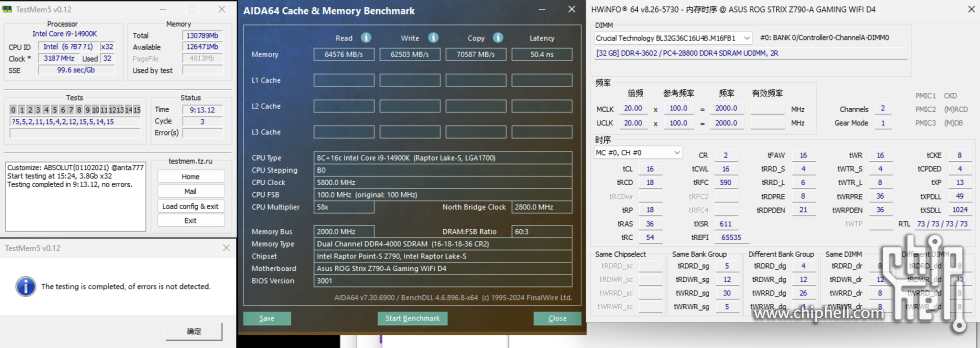

CJR 32G*4 4000 18-22-22-38
C9BLG 32G*4 4000 16-18-18-36
但是确实非常难,要细摸sa和vddq电压,而且对IMC要求超高,137k用了2年缩缸了,后面换的149k一段时间后IMC就缩了没法稳4000了只能降成3800来用
