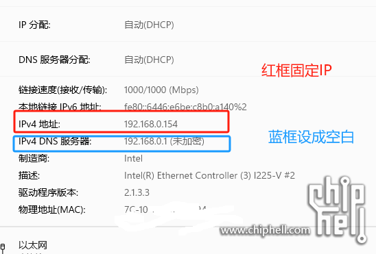

发表于 2025-10-14 18:10 | 显示全部楼层
设成固定的IP就行了,看图,记得要在路由器里绑定一下。

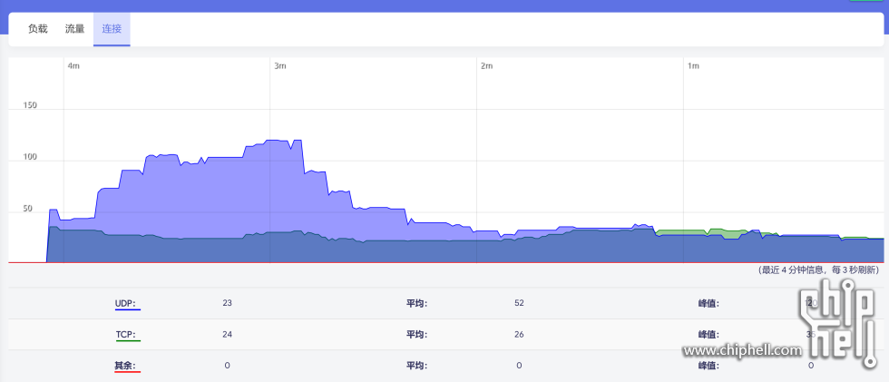

发表于 2025-10-14 18:12 | 显示全部楼层
是这个连接数吗?用了快一年飞牛,没有发现什么异常,会不会是装流氓插件被偷上传了
 楼主| 发表于 2025-10-14 18:13 | 显示全部楼层

yiranchenxi 发表于 2025-10-14 18:12
是这个连接数吗?用了快一年飞牛,没有发现什么异常,会不会是装流氓插件被偷上传了 ...
飞牛仅开启了相册和影视两个功能,doker甚至都没有启用。影音文件也是通过电脑下载然后再局域网拖到飞牛内。。。因为仅作为家庭影音中心使用,相册主要是给他们的手机备份,上传是监控过的,没有任何异常上传,甚至几乎为0,电信也明确表示不是因为上传量。。。。是连接数
 楼主| 发表于 2025-10-14 18:19 | 显示全部楼层
是的,就是指这个连接数,所以很奇怪,不过我的路由器没法查看到这些数据
