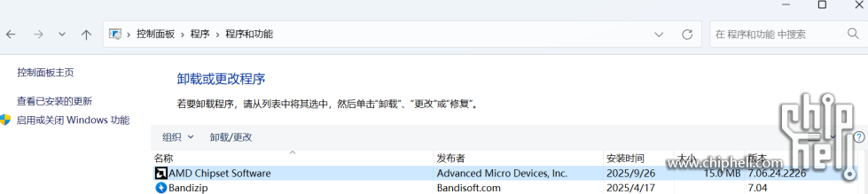

发表于 2025-10-14 23:15 | 显示全部楼层
你这线程撕裂者装AMD芯片组驱动了么
 楼主| 发表于 2025-10-14 23:18 | 显示全部楼层
jaycty 发表于 2025-10-14 11:15
你这线程撕裂者装AMD芯片组驱动了么
这个不太确定,机器运来的时候是预装系统的,但是芯片组驱动就不知道了,我配置的时候也没主动去安装。请问如何检查是否装了?谢谢!
发表于 2025-10-14 23:22 | 显示全部楼层
看看已安装应用程序里有没有AMD的软件,设备管理器里找一找AMD的设备,是不是安装了诸如7.06.02.123这种版本的驱动程序
也可以去这里下载一个装上试试 https://www.amd.com/en/support/download/drivers.html,选chipsets再找你主板的芯片组
另外你生产环境用别人装的系统,心也很大啊,最好自己重装干净的windows系统

 楼主| 发表于 2025-10-15 19:41 | 显示全部楼层
jaycty 发表于 2025-10-15 03:41
另外豆包和GROK的答案你可以看看
GROK
好的,谢谢!今天看到安装了AMD Chipset Driver,应该不是芯片组驱动的问题。我之前也问了Deepseek,按照您这边提到的思路再试试。
