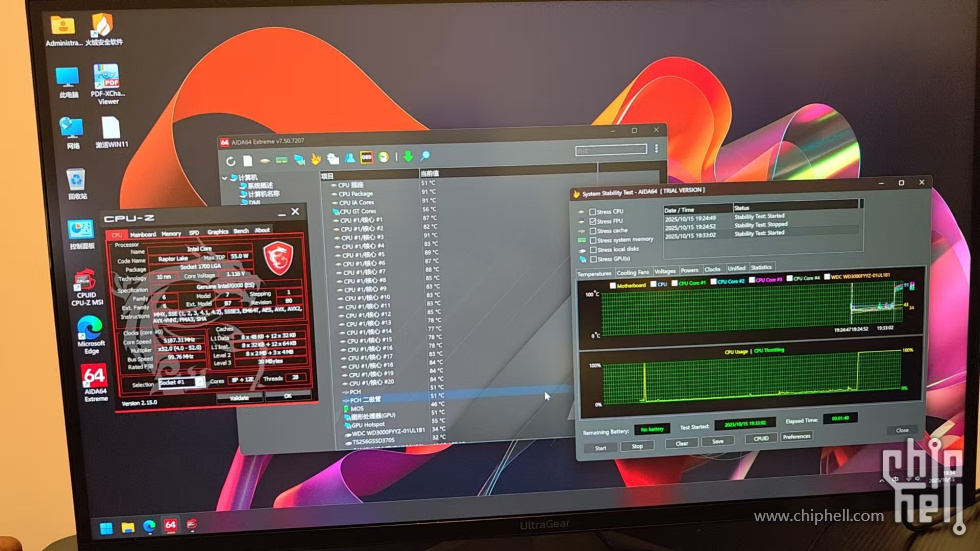

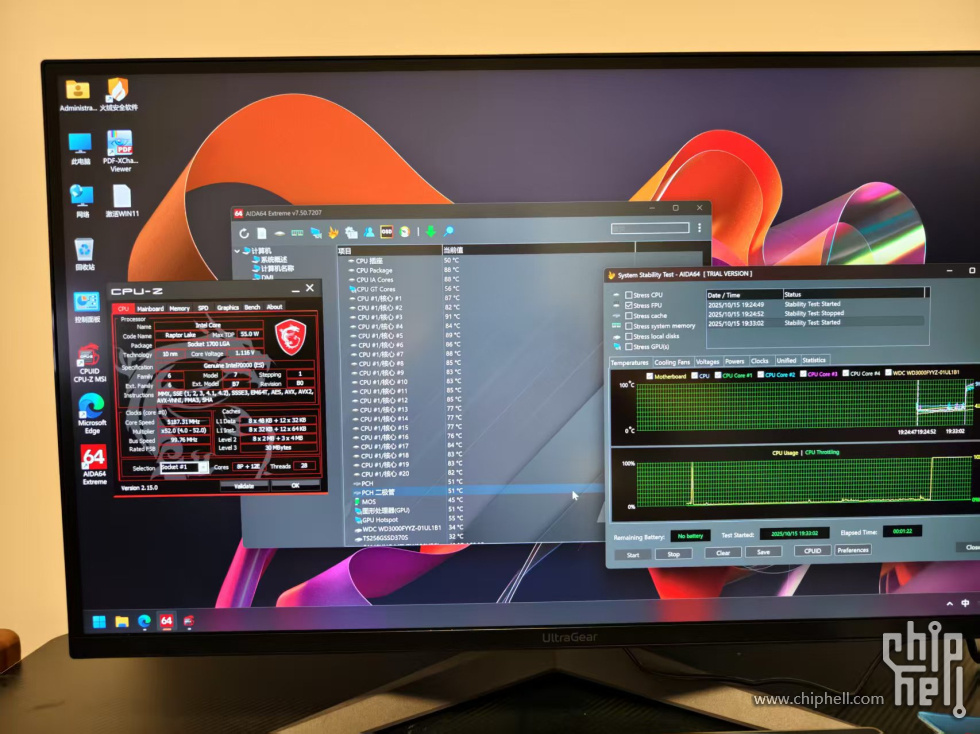

 楼主| 发表于 2025-10-15 19:36 | 显示全部楼层
相变片7950 5.2G 烤FPU温度,室温29度,未开空调,显示1.162V电压
发表于 2025-10-15 19:50 来自手机 | 显示全部楼层
风冷就不要超了,默认频率,电压能调多低就调多低,根本压不住,Q1K3,默认,电压1.15,fs140,fpu一秒破百,玩游戏倒还好
发表于 2025-10-15 19:58 来自手机 | 显示全部楼层
thepounds 发表于 2025-10-15 19:50
风冷就不要超了,默认频率,电压能调多低就调多低,根本压不住,Q1K3,默认,电压1.15,fs140,fpu一秒破百 ...
那是因为原来出厂整的液金太鸡儿烂了,看了挺多拆开盖子的,各种气泡 洞,根本没能把液金给好好抹匀
 楼主| 发表于 2025-10-15 20:58 | 显示全部楼层
我拷FPU 室温5.2P 其他默认,基本最高也就91度左右,深圳室温29度,没开冷气
