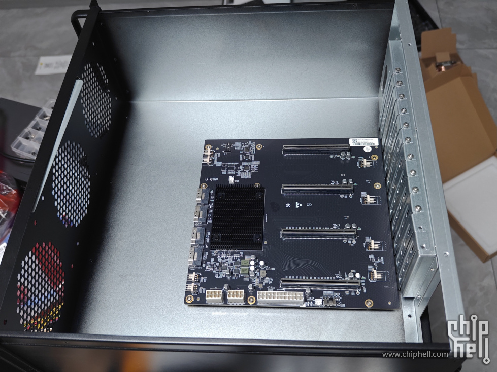

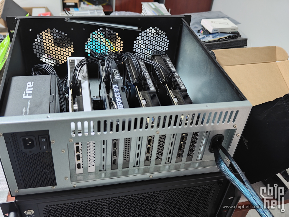

其实这已经不是第一次折腾了,6月份的时候斥资2个W搞了台Xeon 5代8562Y+ ES + 8*48G DDR5 5600 RECC + 5060Ti 16G的混合推理设备,那个时候就是纯跟风,这套跑Deepseek R1 058 UD-Q2量化也能有个14t/s,但是随着claude code这类agent工具的推出,慢慢发现混合推理的prefill的速度是没法看的,实际体现就是接入到工具里写一个简单的前端界面10分钟过去才有响应 。6月-9月初期间一直在研究合适的方案,4卡v100 32G, 3080 20G甚至是3090都有考虑过。无意间发现Nvidia在Blackwell架构上推的NVFP4量化慢慢成熟,期间自己租用云平台测试了下发现效果确实可以,于是便有了本次的方案。

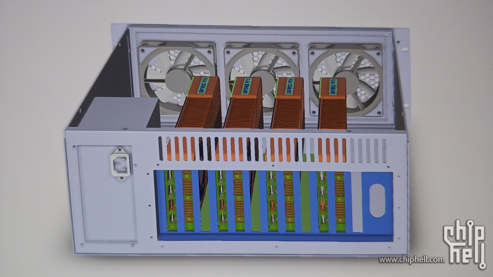

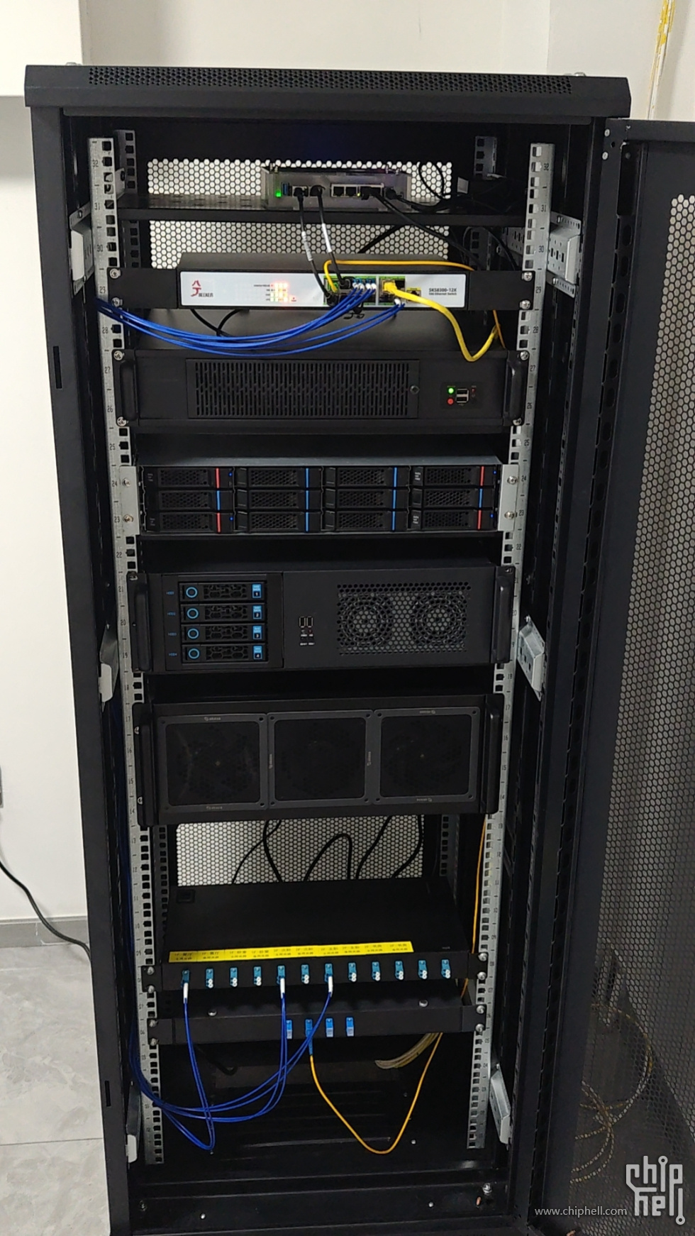

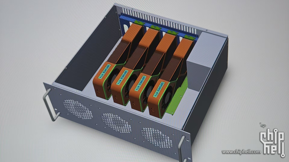

由于本身家里已经有机柜了,并且机柜的深度是600MM,在不想换机柜的前提下,需要设计一个能放入机柜内不影响接线的箱子并且显卡至少要支持供电在尾部的公版显卡。为了进一步简化线材数量和适配家用平台主板,最终没有使用成本更低的直通方案,而是选择了39com家的PCIE 4.0 Switch(芯片PEX88096)的方案。好在卖家很好说话,要到了板子的设计图,于是便有了以下设计

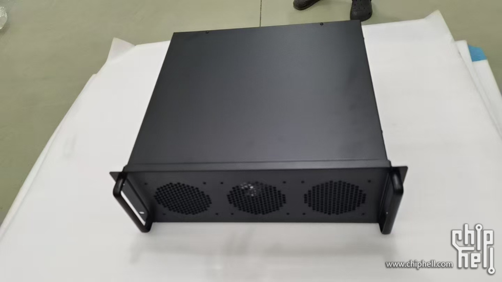

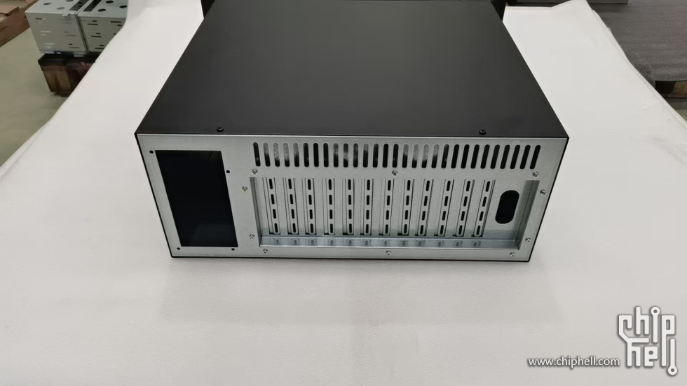

设计图有了接下来就是找到合适的机箱模具和加工厂,上面提到过,机柜本身只有600mm深,实际测下来在不移动默认架子位置的情况下最多上400mm深的机箱,再深一点后面的线都会没法插。好在最后在某宝上找到了4U 400MM深的机箱,和卖家沟通后也愿意接我这个单子。赶在他们国庆前放假最后一天把箱子做好给我寄了过来

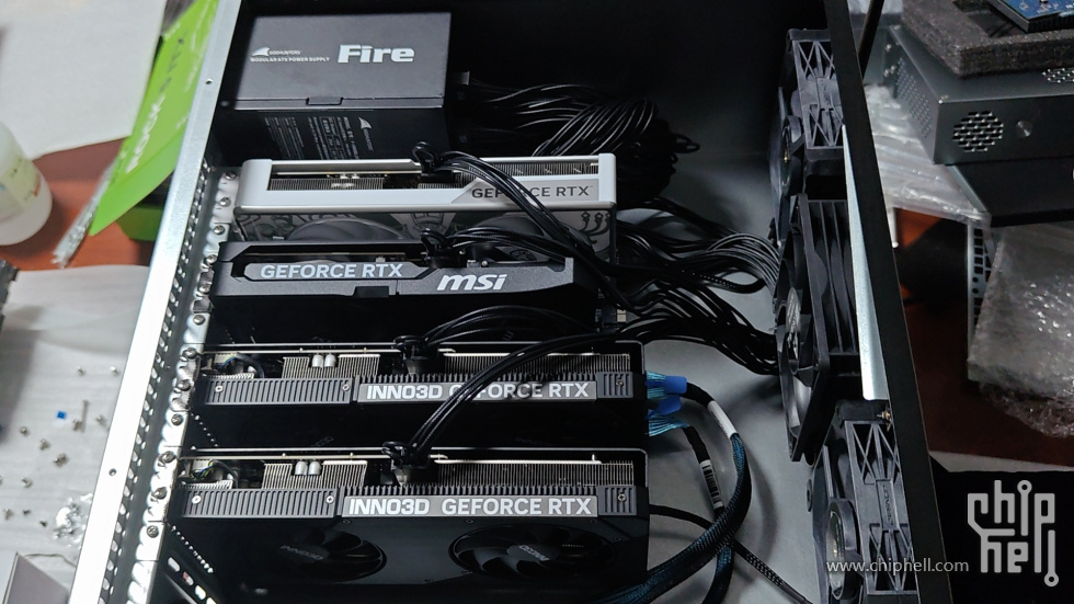

接下来就是装机上柜,这地方很顺利,孔位很精准,公差很小:

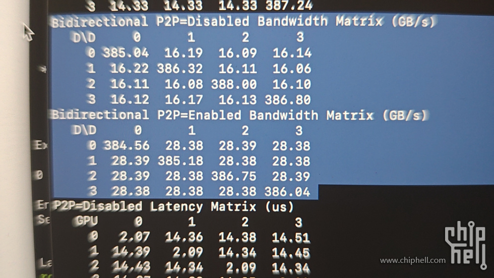

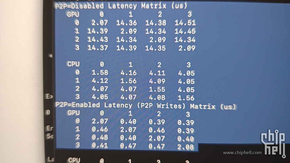

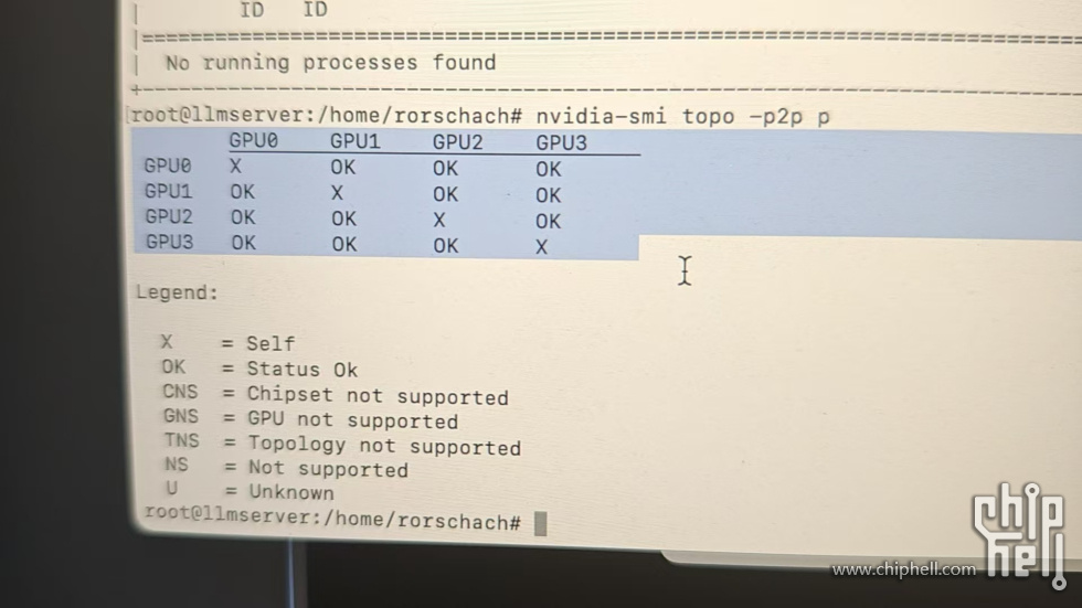

装机后遇到一点问题,这个PLX板子用的自动同步启停模式,主机上电后PLX板子也自动通电,但是这个板子的启动速度比较慢,导致进入系统后看不到设备。系统用的ubuntu server 24.04,最后在ubuntu内核的启动设置里加了个脚本,强行等待1分钟后再次扫描PCIE的设备,最后解决了这个问题。本以为已经完美了,结果又发现这个PLX板子在我主机关机后不能跟随断电,咨询卖家后,卖家的解释是可能是我的主机的板子是AMD,和他家的PLX板子有一些兼容性问题,让我有空把板子发回去让他们再测试下,不得不说卖家的售后服务还是很不错的,不过我这边折腾完国庆放假还没结束就从老家回苏州了,所以只能等下次有机会再和卖家研究下具体问题了。好在我有智能插排,可以在主机关机后控制插排直接断电,也算是变相解决了这个问题。后续刷入Github上的nvidia破解内核,BIOS和系统启动参数里都关闭IOMMU,就能看到P2P已经成功开启了!并且P2P时显卡走PCIE Switch通信,不需要走CPU,延迟大大降低!美中不足的地方是5060Ti这张卡实际上只有x8通道,所以插在这个PLX板子上后就只有4.0 x8的带宽了。

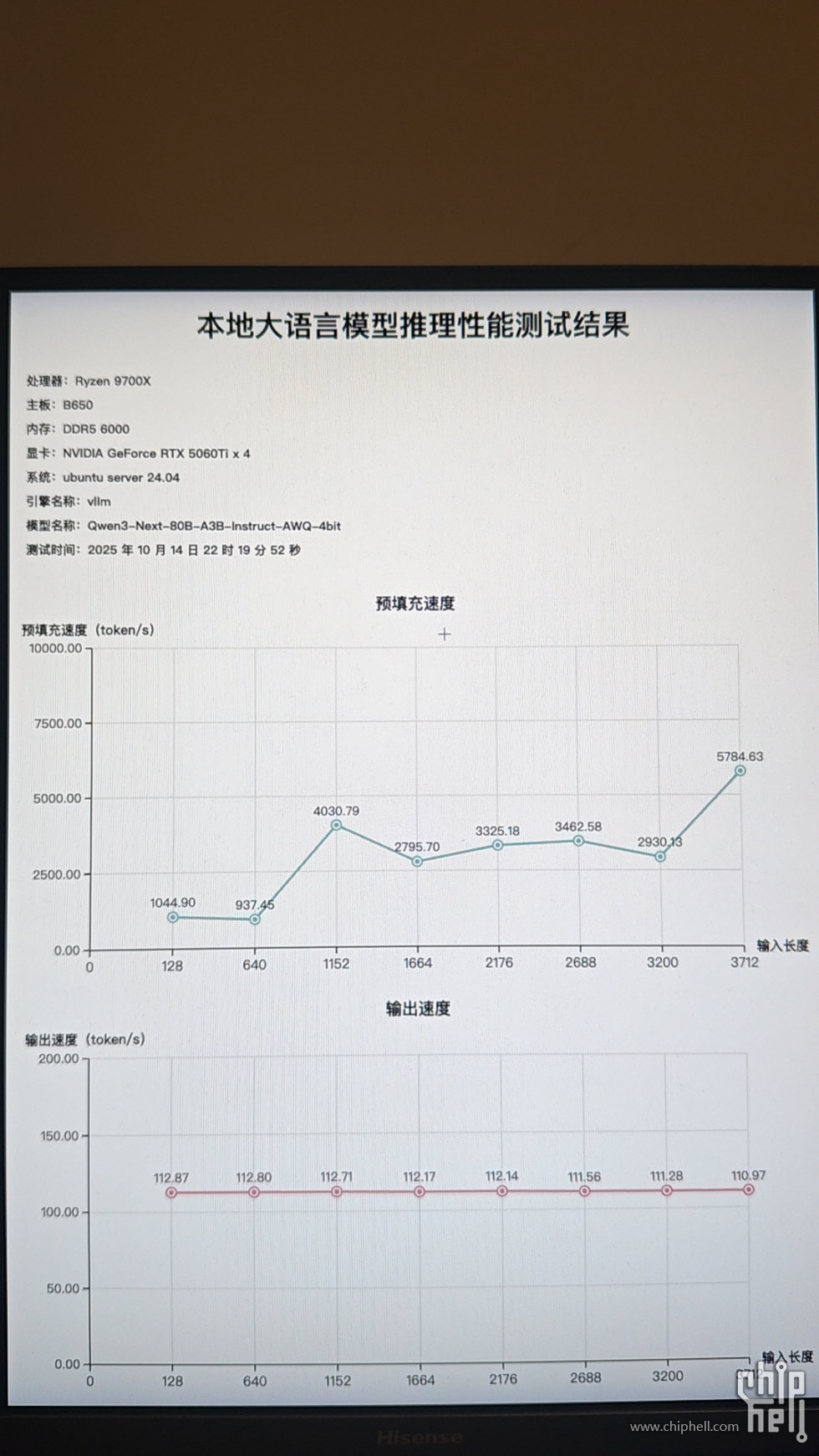

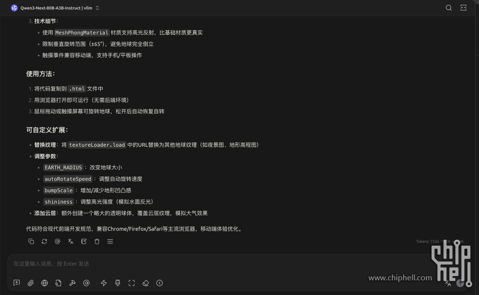

附上Qwen3-next-80B-A3B-AWQ的数据,目前vllm跑MOE模型的nvfp4量化还存在问题,所以这边只测AWQ的速度。可以看到纯显卡的prefill速度非常给力,实际接入到claude code或者qwen code这类的工具里也是响应地飞快,体验丝毫不逊于在线的API,并且没有token焦虑。

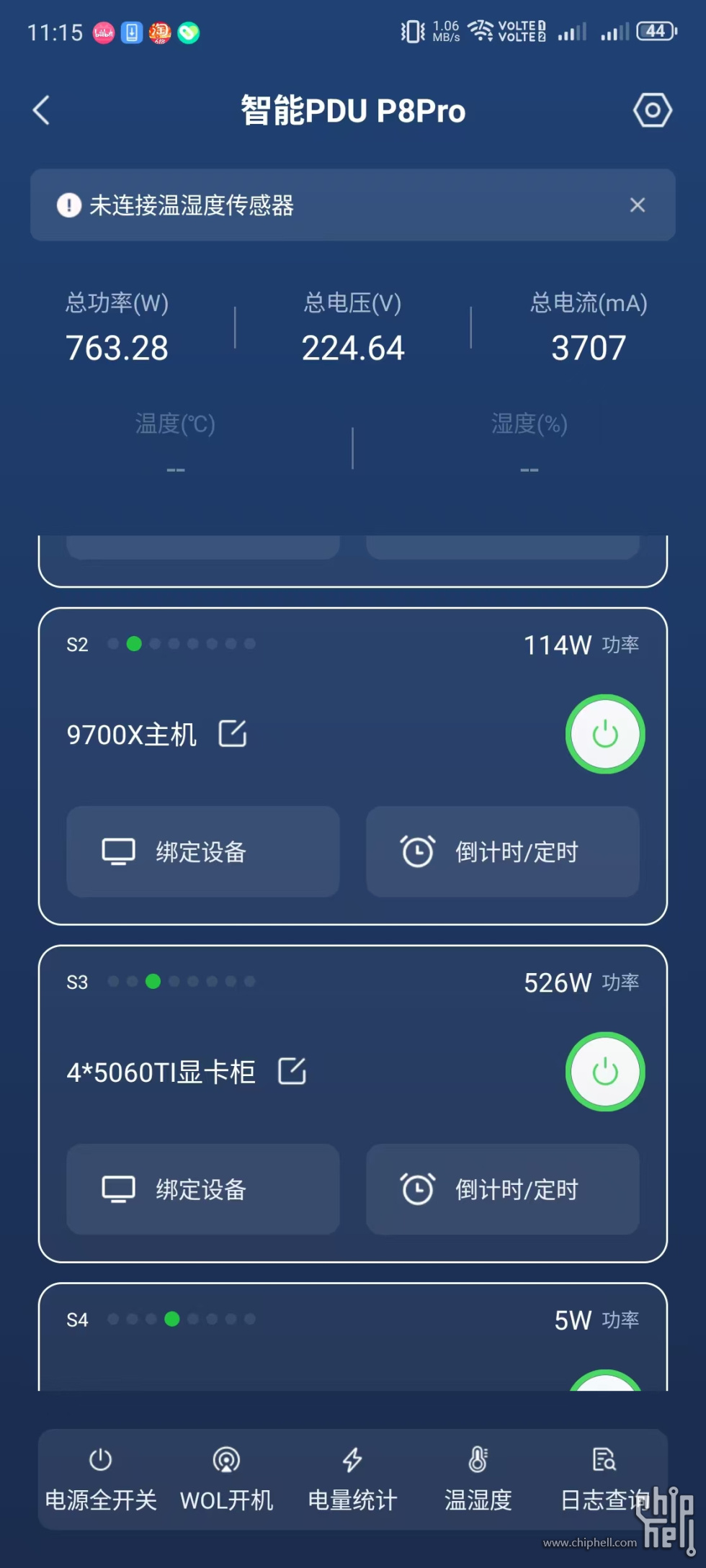

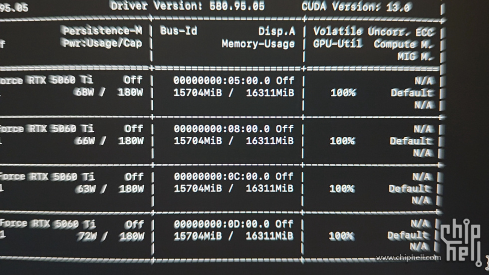

附上一张跑字节的Seed-OSS-36B-Instruct-NVFP4时的功耗 ,nvidia-smi里显示每张卡都是120w左右的功耗,实际肯定是还要再高个几W,也就是说PLX板子的实际功耗在35w左右

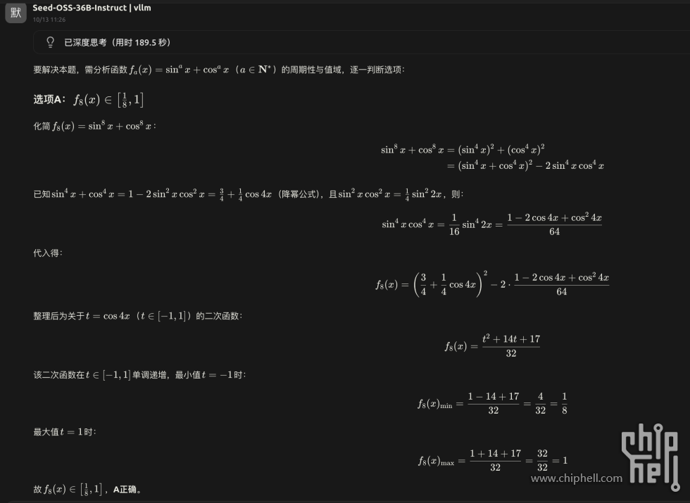

 楼主| 发表于 2025-10-15 20:33 | 显示全部楼层

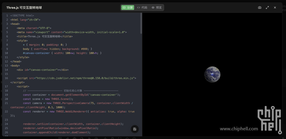

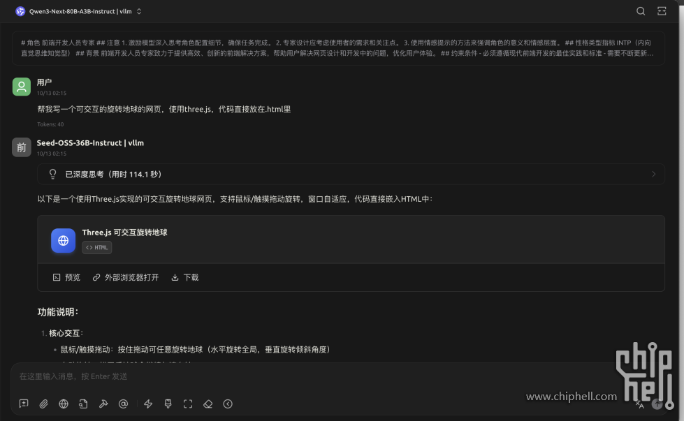

更新Seed-OSS-36B(豆包1.6开源版)NVFP4量化版的一些测试
发表于 2025-10-15 20:34 来自手机 | 显示全部楼层
👍 求问楼主智能插排的品牌型号或者链接

发表于 2025-10-15 21:52 | 显示全部楼层
向日葵这个PDU能脱离云,局域网本地访问吗?telnet,snmp之类的
 楼主| 发表于 2025-10-15 22:01 来自手机 | 显示全部楼层
应该不能

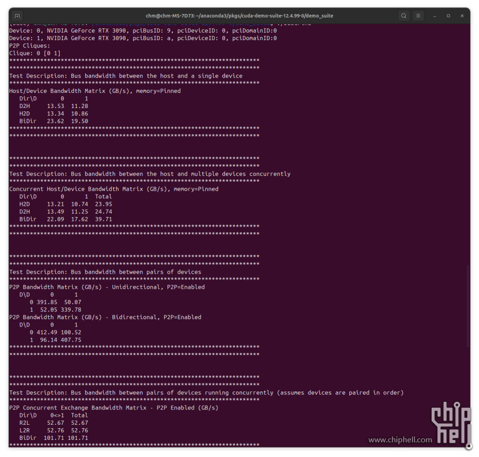

发表于 2025-10-16 09:48 | 显示全部楼层

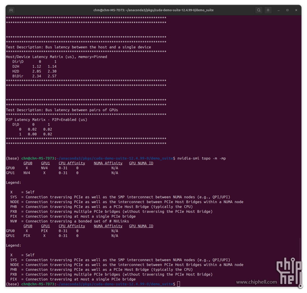

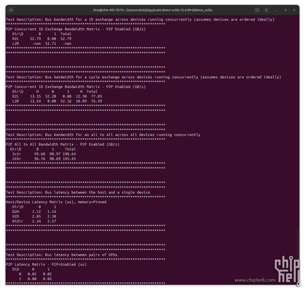

我是使用的PEX88048,搭配2块RTX3090@ NVLINK。
感觉5060TI性价比很高了啊。
88048一共50条通道,其中48条可用,16条上行,88048卡上有4个8654-8i接口,背面跳线我选的8X*4,配合2根8654-8i的线,所以3090@GEN4.0 X8与cpu通讯带宽13G左右
双卡通讯带宽和CPU访问延迟都很低
卡间通讯和拓扑结构

88048一共50条通道,其中48条 ...
3090不是可以用nvlink bridge么,感觉都不需要上PLX

发表于 2025-10-16 11:36 | 显示全部楼层
我的nvlink是2-slot的,同时现在主板只有一个pcie16x,,支持拆分的双槽主板都没有2SLOT的, 所以上了PLX。而且我也开启了NVLINK,最后一张图的NV4就是。
