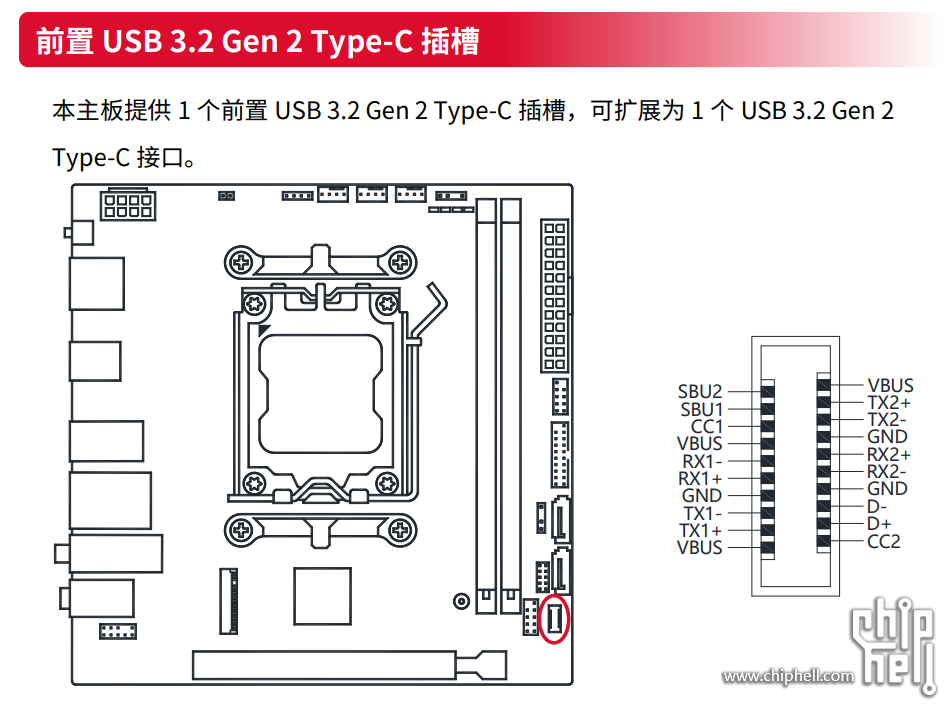

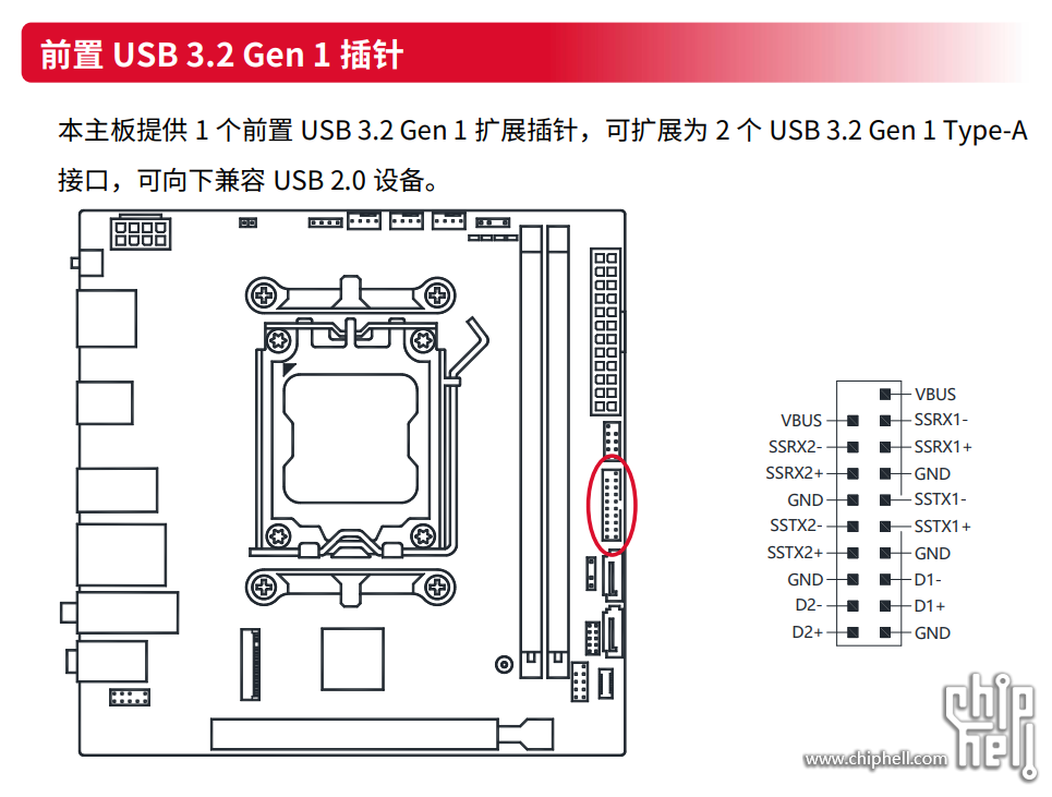

需要这两个延长线:
1. 前置 USB 3.2 Gen 1 插针
2. 前置 USB 3.2 Gen 2 Type-C 插槽
tb上问了几个,typec的都没有,usb插针延长线都是3.0的…… 求各位pm购买渠道

3.2G1 不就是5Gbps的3.0么,主板端就是老3.0的接口啊,3.2G2主板端那个接口叫USB type e,延长线ADT有卖的
而且机箱前置的USB接口基本都不怎么靠谱,高速设备很容易掉速或者因为功率问题掉设备,尽量从主板后面IO那边直接拉长线稳定性更好
发表于 2025-10-16 11:18 | 显示全部楼层
19pin买过几个,只能说大多会影响电气性能导致各种问题……
意思是说3.2G1和3.0没区别么?直接买3.0的就行?

本来就是一个东西,USB标准那边乱改名字,实际上只看带宽就行,5Gbps的都是老USB3.0,10Gbps的3.2G2,20Gbps的是3.2G2x2
