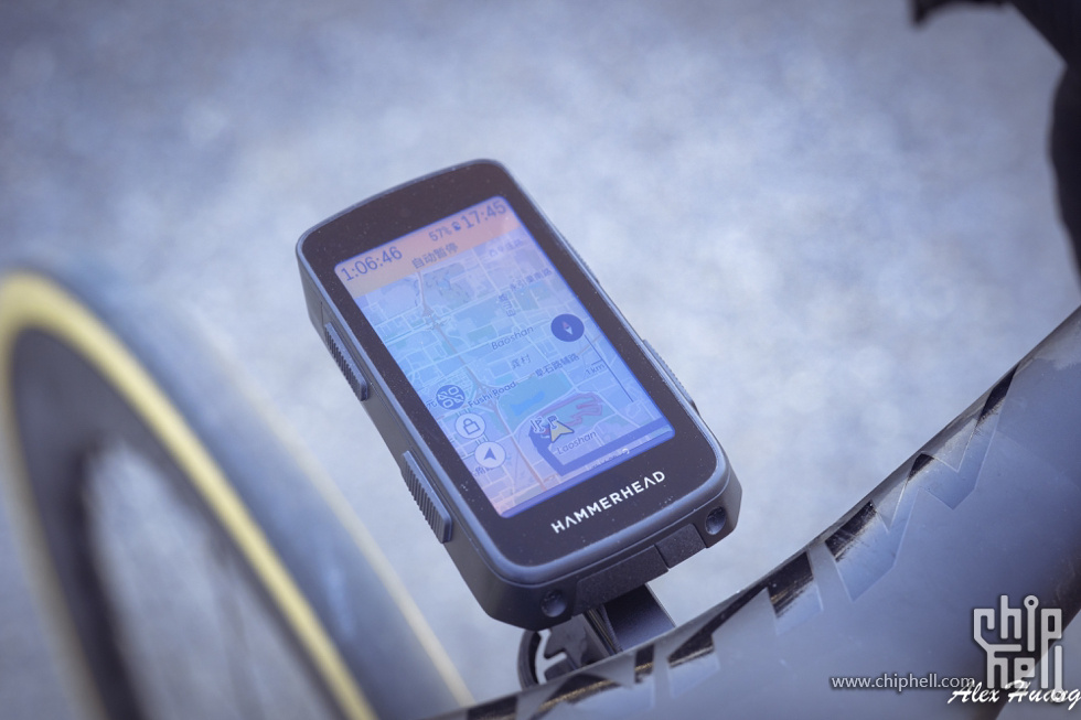

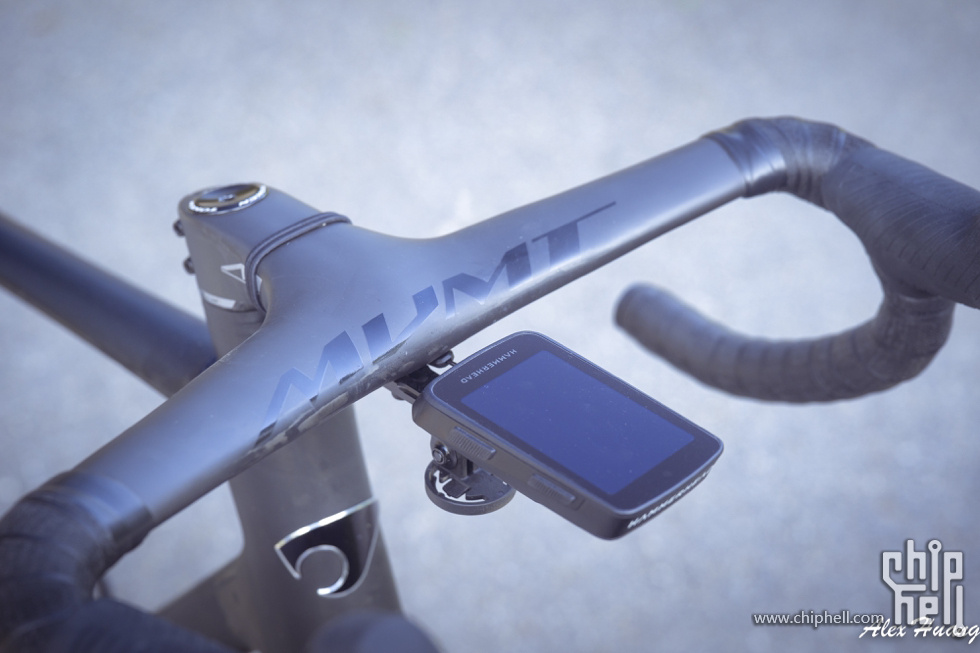

这的的确确是一个正儿八经的安卓设备,装有Android 12系统,可以安装所有的安卓程序。你真的可以一边看B站一边通过高德导航来骑车,屏幕DPI高达292,非常接近326的视网膜级显示屏了,在娱乐性上和其他码表都不是一个维度。
同时这也的确是一块严肃的自行车码表,可在- 10℃至 50℃的极端环境使用,也有IP67防水防尘,也有高端码表才有的双频多星系统,还支持Ant+这样专业的设备协议,在软件端也有爬坡规划、Strava赛段、训练课程等专业骑行功能
这就是另类小众的安卓码表Hammerhead karoo 3。

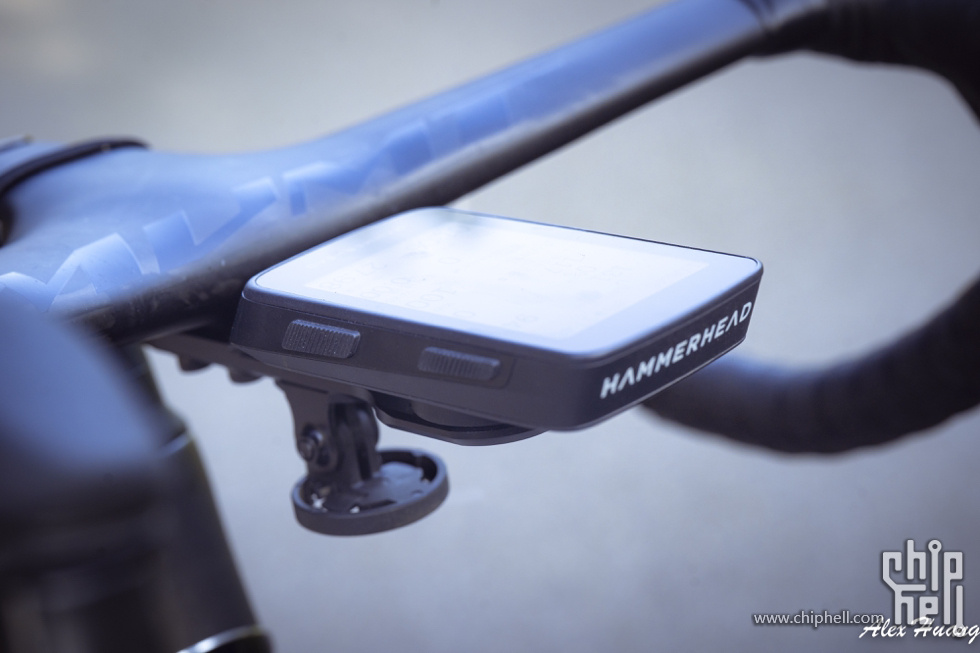

Hammerhead是一家在2013年成立的码表公司,在国内被亲切的称为锤子码表。在2017年推出首款码表Karoo,以搭载安卓系统而备受关注,甚至得到了彼时炙手可热的四届环法冠军弗鲁姆的投资,还有什么背书能比看表狂人表哥使用更好呢?
虽然表哥不咋用吧,就佳明是生活和比赛,IGP是工作,锤子是投资。所以Hammerhead真正走进大众视野是在22年被SRAM收购,得到大集团支持才开始有了和佳明Wahoo扳手腕的资格。
Karoo 3是在SRAM支持下的首款作品,相比前作提升巨大,就从纸面参数来看,已经到了第一梯队。

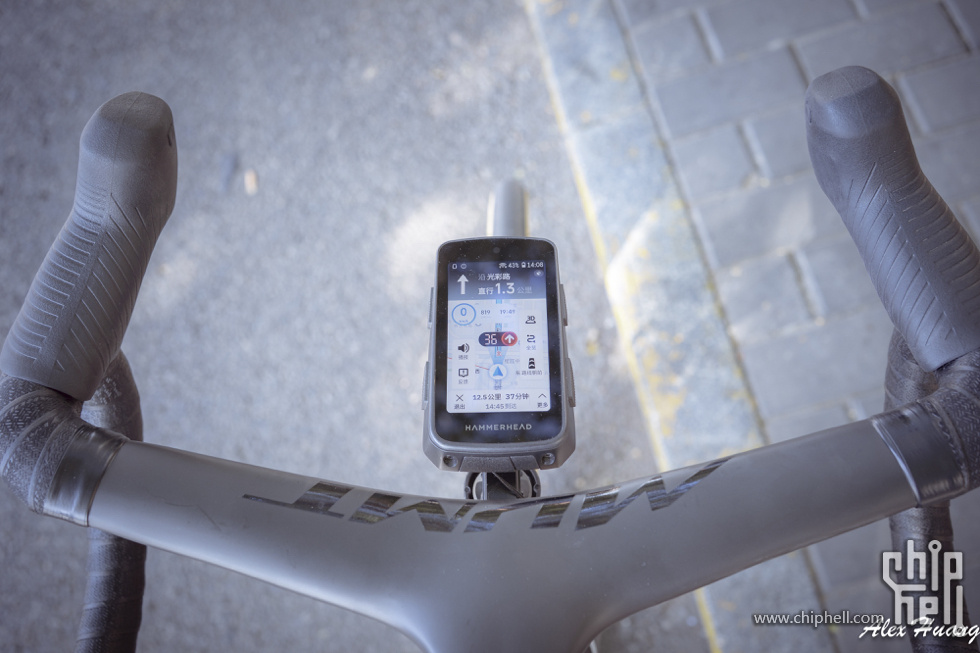

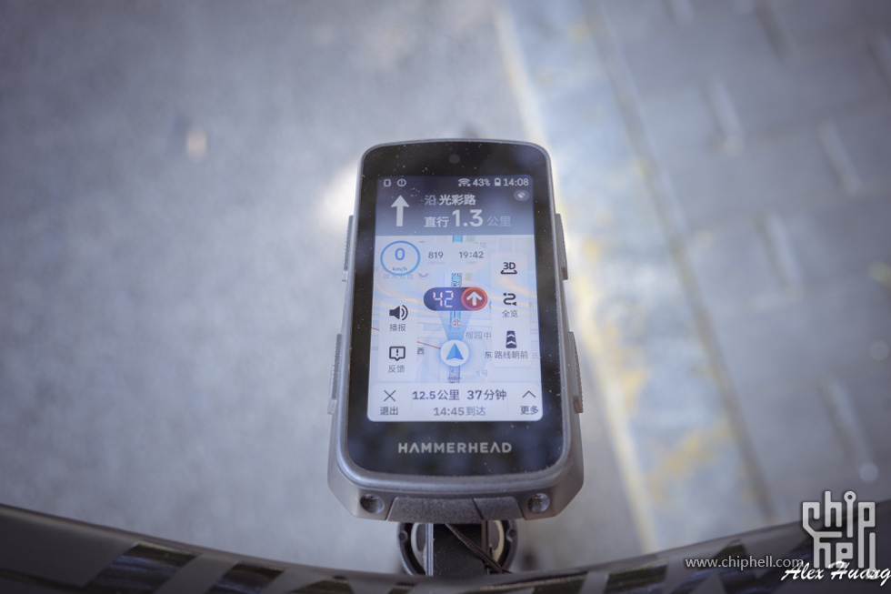

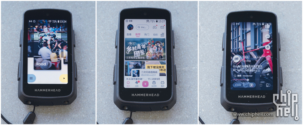

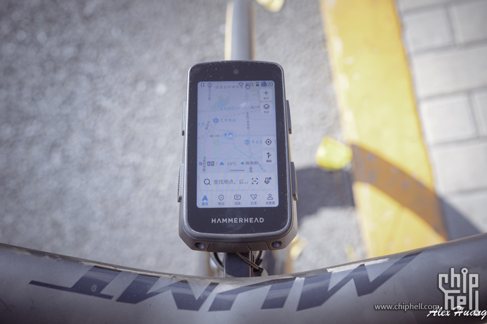

比如导航用高德?可以自动规划骑行路线,不用再去网站上画路书,想去哪搜一下就出来了,还可以直接在码表上看到收藏的餐厅啥的,甚至可以在等红绿灯时看到还剩多少时间,够不够掏出手机刷会儿小红书。

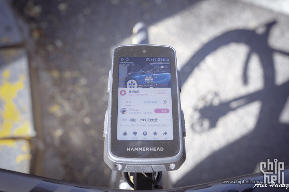

或者直接在码表上打开B站,看会儿短视频玩玩。
是不是还挺有意思的,理论上用这一块码表可以完成所有骑行相关的事,不管是导航、刷Strava看赛段、直接用这骑Zwift这些骑行相关的,还是刷个B站小红书、一边骑车一边听Apple Music。

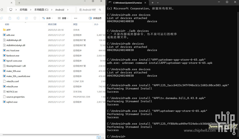

同时还需要你对安卓刷机有一定的了解,知道敲击几下版本号开启“开发者模式”,然后再连接电脑,通过CMD打开侧载安装模式,然后你才可以在Karoo上安装App。
这一步也可以通过万能的黄色小鱼软件解决,更新好固件下载最新地图安装常用软件一条龙服务。
如果以上三段你有任何一个词看不懂,就直接否决Karoo吧,不适合你,即使是小黄鱼装好了,使用时有时也会有抓瞎的时候。

在能让Karoo成功联网之后,也无法随时享受高德导航或者刷B站,因为Karoo 3没有移动网络。前两代是可以插SIM卡随时联网,到了这代反而取消了,大概是为eSIM让路?但在咱们这iPhone Air都得花大力气才能搞定的事,码表就别想了。
实测下来,高德是可以在家里开启导航之后路上没网也是可以用的,当然这个是高德自己的锅,没网就无法搜索地址,换百度地图就行,每次出国如果没办卡就只能用百度地图。

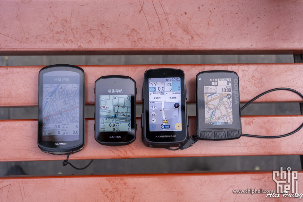

所以一般我还是用自带的导航多一点,Karoo的地图可能是所有码表里最好看的,就完全和手机地图一样。清晰的街道和图案能让你一眼看清,导航也可以同步来自Strava或者Komoot的路线,或者是直接用自带地图将位置发送给APP,让Karoo自动导航。
B站或者音乐软件可以用缓存内容,Karoo有64G硬盘,也能装一些了。不过Karoo没有扬声器,音频内容得蓝牙耳机连码表才能听到。此外就是续航也会尿崩。
Karoo标称续航是15小时,但和所有安卓手机一样,虚标是基操。实际使用下来,连接了心率计和功率计,开着导航,赛段和爬坡规划都打开,屏幕自动亮度,GPS也是自动选择,实际使用全程8小时实际骑行6小时46分耗电76%,推算一下也就是10小时左右
有时还会莫名耗电快,就和安卓手机一样,不知道哪个程序在后台卡住还是什么情况导致耗电,本就不富裕的续航更是雪上加霜,总之续航你当8、9小时看会稳妥一点,如果要开导航和音乐软件,那续航再打个折吧。

作为准“安卓手机”,Karoo针对这些问题在硬件上下了不少功夫,IP67级防水防尘,工作温度横跨- 10℃至 50℃,满足了基本的码表要求,要超过这个温度范围我们也不推荐骑车了,家里蹲挺好的。

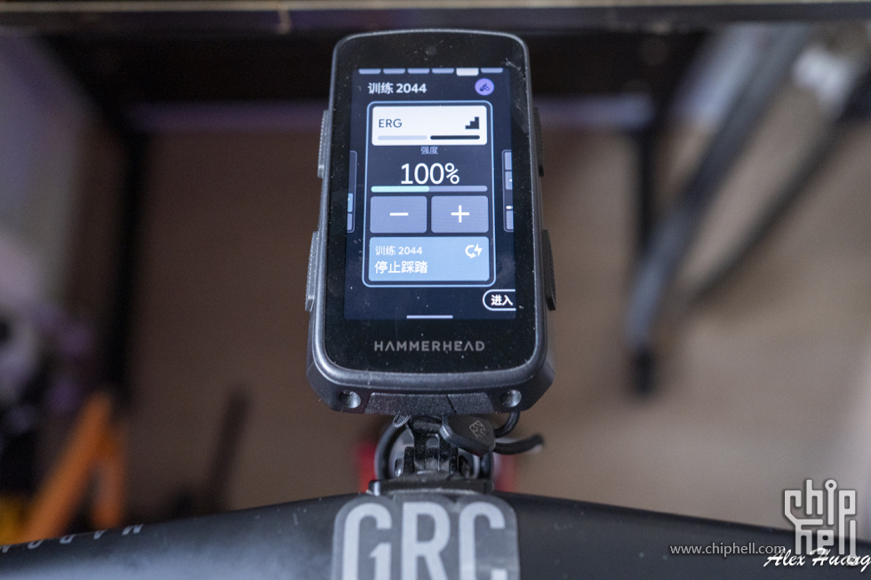

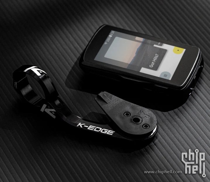

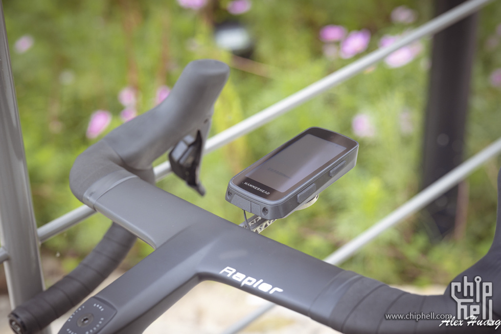

为了解决放不稳的问题,Karoo设计了很有特色的卡扣,我个人觉得是目前最好用的卡扣,一片水滴一样的码表底座,从上往下插入即可稳固码表,取下时一扭就下来了,相比传统旋钮底座更简单。只是官方底座仅限圆管车把,对于如今流行的一体把只能使用转接座用回佳明规格的底座。
忘拍了,借用一下官图

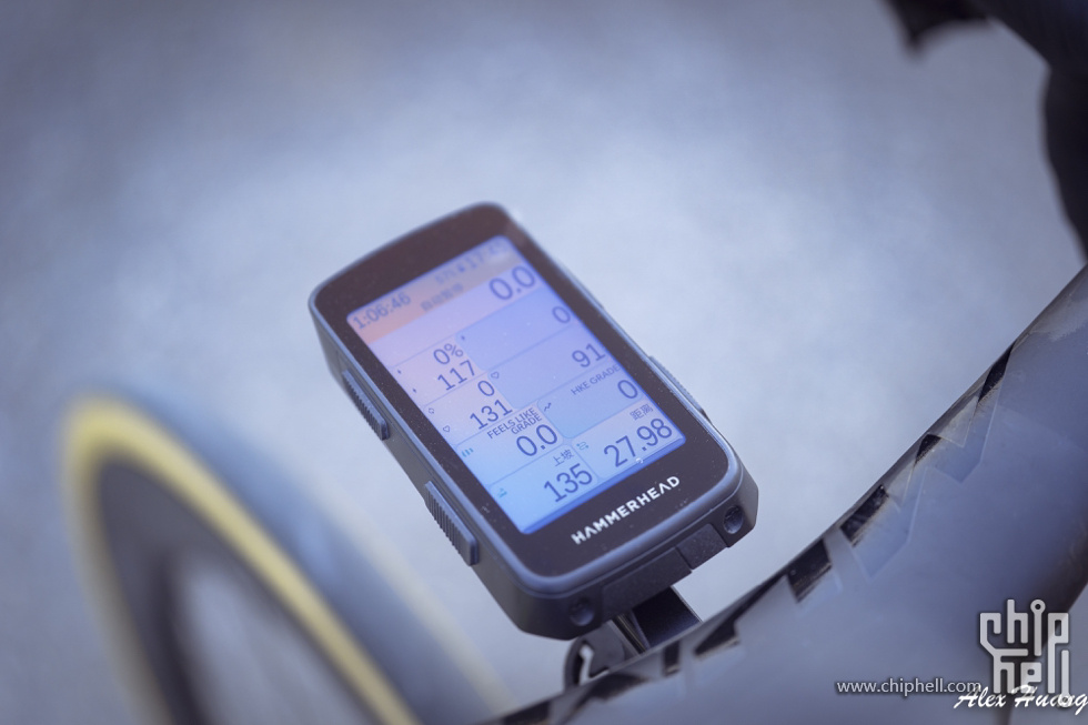

针对手机在强光下看不清和触摸不灵敏的情况,Karoo也做了优化,在阳光下显示效果和常规码表一致,不会因为大太阳过热或者反光到看不清
而且这还是一块和佳明50系一样的LCD屏,有着非常出色的显示效果,细腻清晰对比度高,看着非常舒服,多点触控也很灵敏,在码表圈独一档,都可以坐手机圈的小孩那桌了。

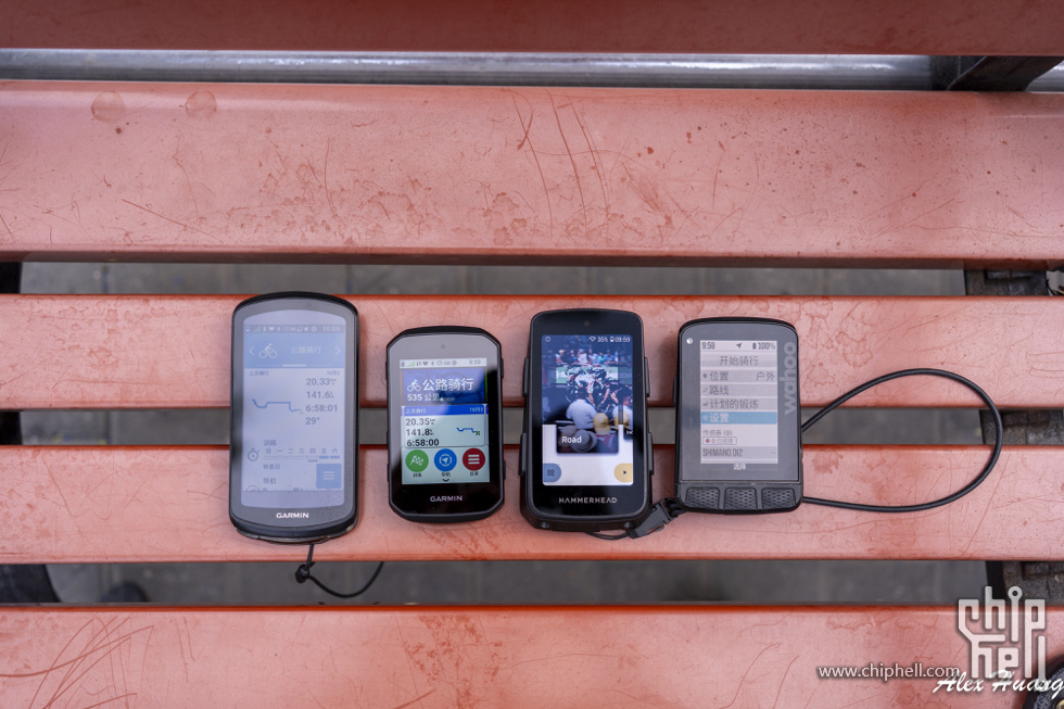

半反射屏、LCD屏、磨砂屏对比,实际观感中间两LCD屏完胜
缺点当然也不是没有,一是LCD屏是常亮屏,而非以往码表常用的没有背光的半反射屏。所以在过个隧道或者桥洞时屏幕亮度调节会慢半拍,在隧道里一片白光晃过来,就像是熄灯后玩手机的你。

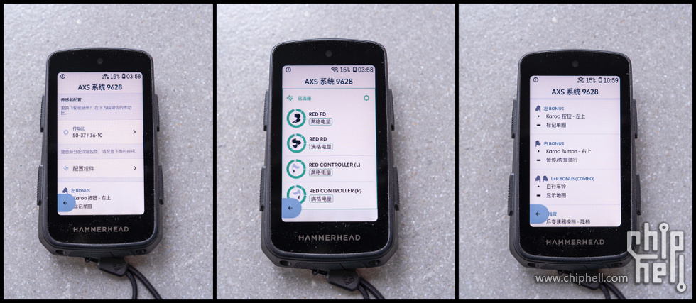

如果你是电子变速用户,你可以将手变上的按键映射到这四个按键上,这样你就可以完美的通过手变控制码表了。
但讽刺的是,虽然Karoo被SRAM收编了,但并没有看到ASX对Karoo有什么额外的支持,和接佳明差不多,也就UI好看一点,还不能像Di2那样在码表上就挑整变速模式。
说起来,Karoo被SRAM后,禧玛诺官方就叫停了Karoo对Di2的支持,这个事吧,就很迷,你禧玛诺也没码表业务啊,虽然是友商的产品了,但你不让人用损害的是禧玛诺用户的利益啊。

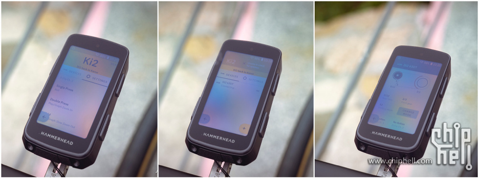

况且人是安卓开放系统,有大佬写了个叫Ki2的软件就可以在Karoo上通过手变控制码表了,甚至支持的功能比AXS还多,这个事就很难评。

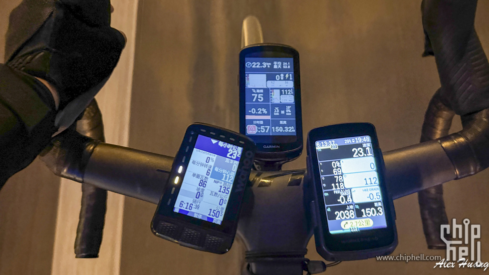

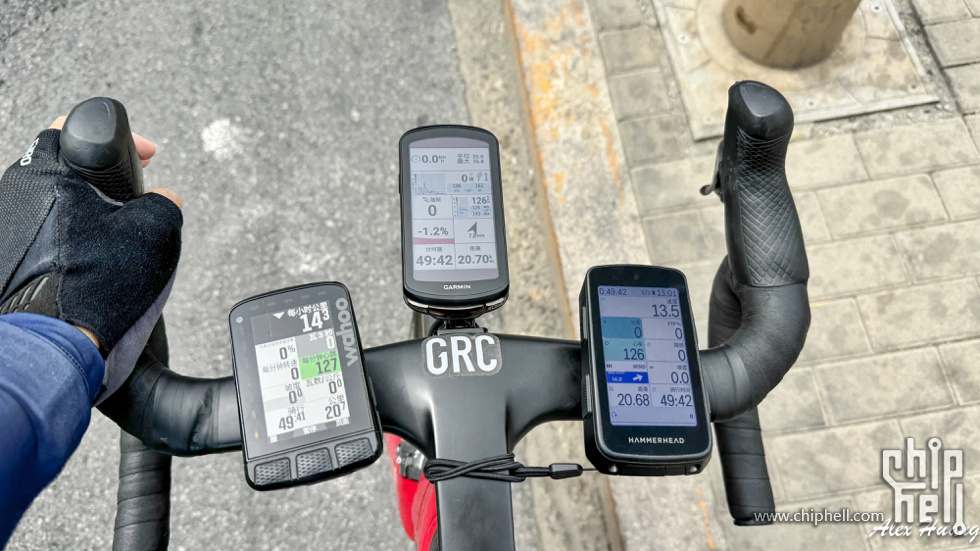

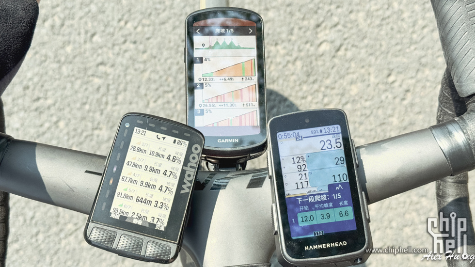

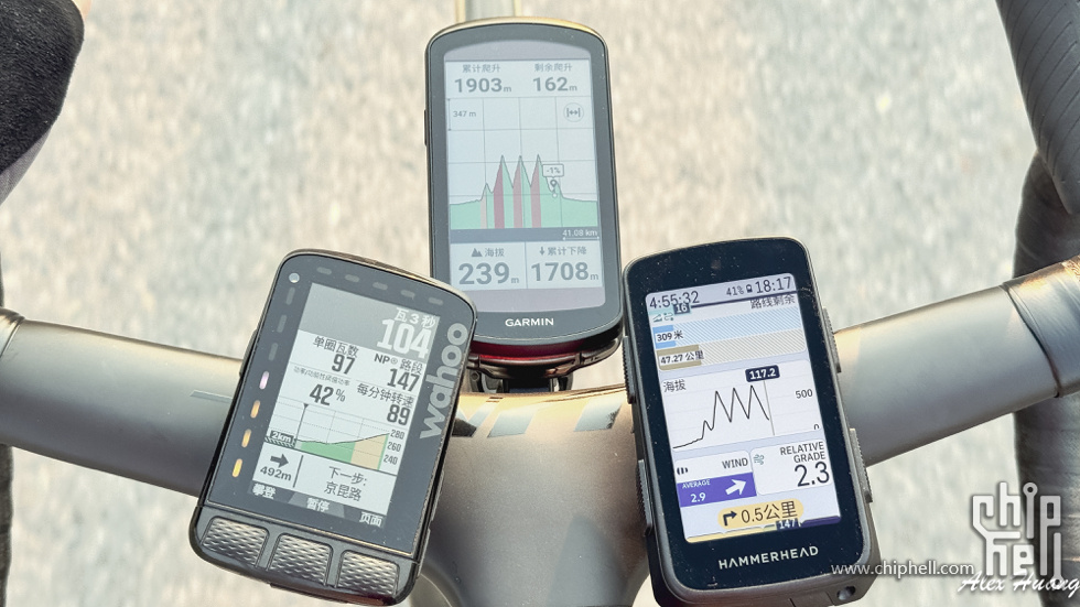

硬件上的不足主要有两个,一个是GPS素质。在定位速度上,虽然Karoo有双星多频系统,但是比起天花板佳明还是有差距,在复杂立交或者短隧道里仍会丢失GPS信号。也做不到数随脚动,和Wahoo一样,人都停下来了,速度还有个十几。
在此我也郑重的向Wahoo致歉,之前错怪你了,原来这就是行业水平啊,不是你们不行,只是佳明太强了。
GPS这个其实可以忍,影响不是很大,就Karoo的硬件配置来说,最大的短板还是续航,喜欢长距离骑行的可以直接pass了。
用六边形来画Karoo硬件的话应该是个箭矢,一个巨大的缺点凹进去(续航),一个巨大的优点很突出(屏幕),其他GPS、三防这些算业界一流但不领先的水平。

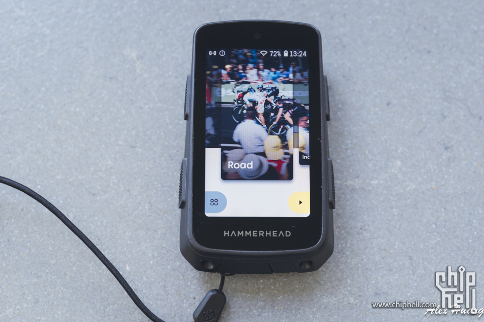

开机之后的主界面应该是所有码表里最好看的,谁赞助谁反对?

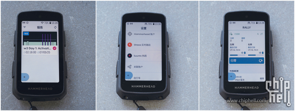

一排悬浮卡片的桌面,每个卡片对应一个骑行类型,和佳明一样。主界面的壁纸可以自行更换,不同卡片切换也会有动画,和手机翻页很像。

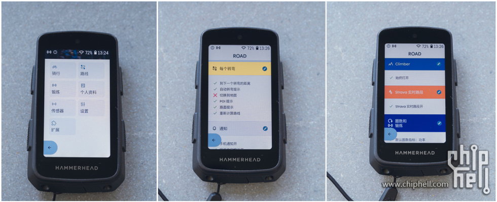

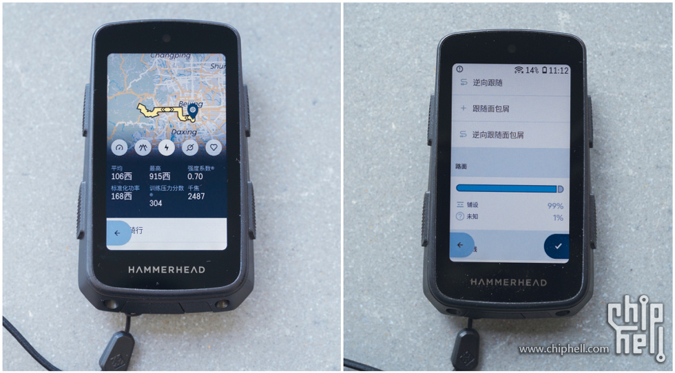

点击左下角菜单按钮可以进入设置页面,在这可以查看骑行数据,找到同步的骑行路线或者训练课程。其中有个“个人资料”的并不是真正的个人资料,这是翻译错误了,没有分公司产品的常见问题,这个是上面说到的骑行类型的数据配置。

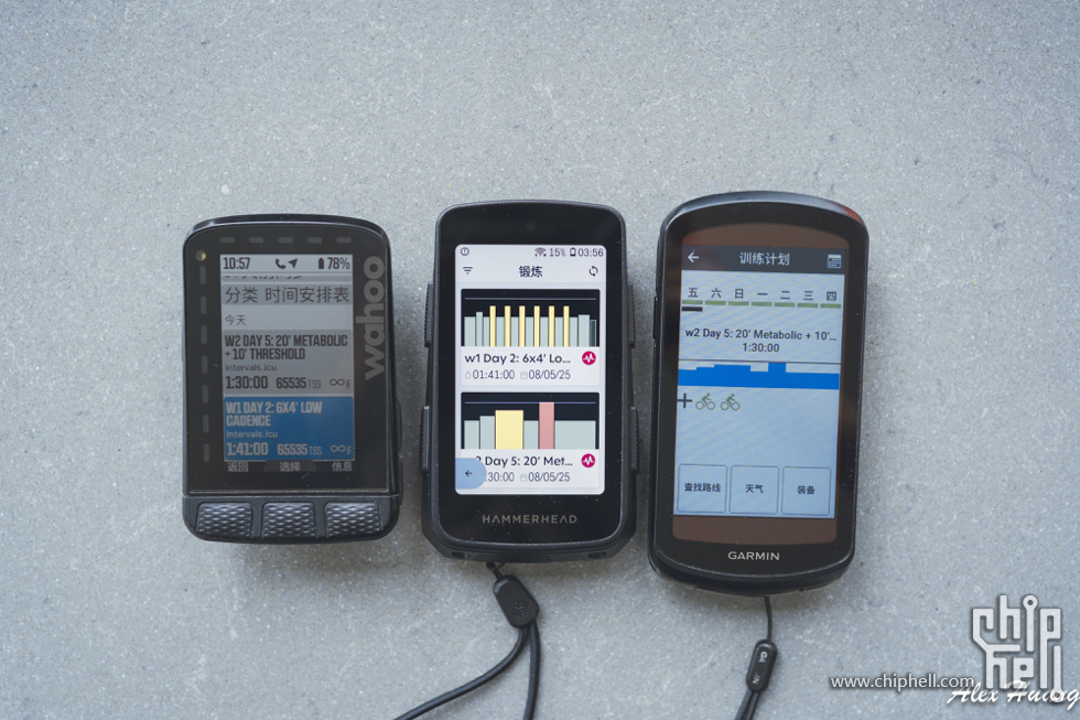

在这可以增减调整不同骑行类型所对应的要求,比如是否开GPS、路面情况、导航提示的详细程度、哪些手机通知可以在码表显示、是否打开爬坡规划和赛段以及对应的信息、还有我最喜欢的感应器设置。

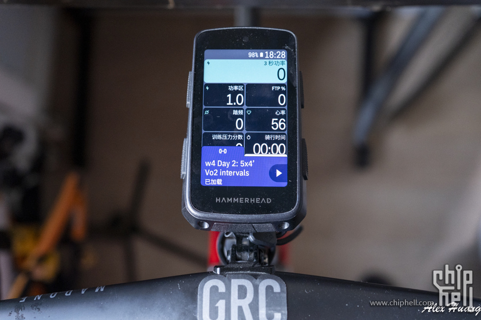

可以选择该骑行用哪些感应器,比如我室外骑行选择用车上的功率计,但骑台子时我会用台子的功率计,避免出现干扰,还有室内骑行时不启用雷达或者车灯,能省点电还避免屋里乱响。
这个功能Karoo是最人性化的,佳明需要单独手动开关,不能针对骑行类型分配,而Wahoo直接就无法选择。

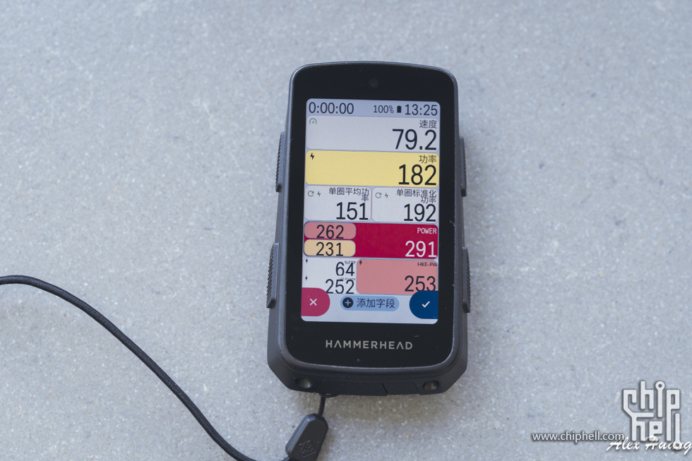

数据页面的设置也在这里,点击进去后,Karoo会先展示一个动画,动态的显示目前的配置是什么样的,包括不同功率区间带来的颜色变化都有。
官方的数据也做了三种样式,一个传统数字;一个如同仪表盘加数字可以显示区间;一个数字加底色,和Wahoo一样会根据不同区间显示不同的颜色。
整体来说,Karoo的数据还挺丰富的,常用的几乎都有,但也会缺少一些诸如“单圈平均功体比”这种不算常用但也不冷门的数据,个别翻译和说法也有点让人摸不着头脑。
在数据显示上,我还很喜欢Karoo将骑行时间和当前时间放在了顶部,就和手机一样,非常实用一眼就能瞟到还不占用数据页面的位置。
就作为一个码表,在基础的数据监测和查看上,Karoo没有佳明那么夸张的丰富数据,但对于大多数人来说也是够用的,况且Karoo精美的UI对于小白来说可能比多几个数据更有用。

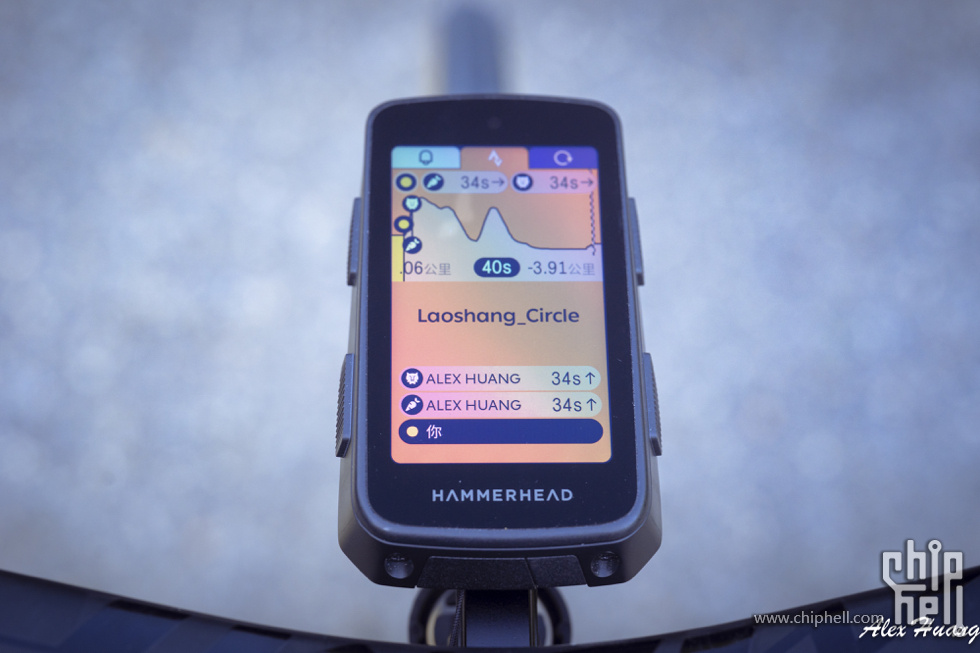

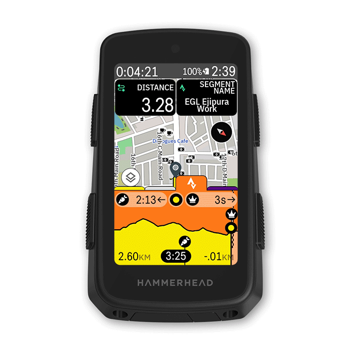

Karoo在数据页面外的信息都是以书签页的方式弹出的,在屏幕下端会有不同颜色的书签页,可以上划出来看到相应的数据,比如手机信息、或者是下个路口的导航,相比其他码表一闪而过的弹窗,这种方式可以避免错过信息,看码表就能知道有没有信息,当然相应的就是会一直有个标签在那,强迫症患者会难受。
Karoo的爬坡规划也是首创了不开导航就可自动识别前方爬坡,像不像火热一时的宝可梦寻宝游戏?开着码表骑车找周边的爬坡,看着码表自动弹出爬坡标签,然后征服它。
Strava赛段功能也是一样,到赛段了自动弹出,画面上会有小标识显示赛段路线、海拔起伏、领先/落后时间、剩余距离等。
最有意思的是Karoo用了卡通图标来实时显示你可以追赶或者被追赶的状态。比如有两种皇冠代表了KOM和QOM,如果你有机会角逐赛段最快可以直接挑战皇冠。
对大多数人可能有些难,一般看到的是个胡萝卜,那是离你最近的伙伴的时间,可以试着追赶一下,就像追着胡萝卜的驴一样。
在你身后还有只狼,那是即将追上你的伙伴的时间,离它越近你就越危险。
在完成赛段后,如果你创造了好成绩,还会有个领奖台的动画出现,然后获得PR徽章或者是RB(最近5次最佳)徽章等。
总之就是十足的游戏风格,把枯燥残忍的刷赛段体验变得有趣多了

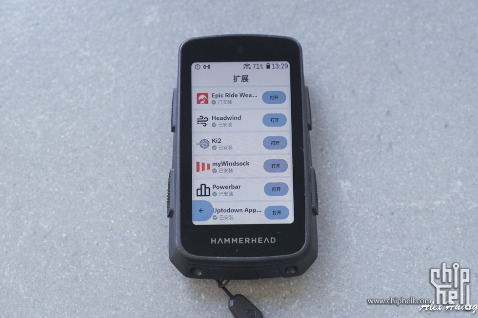

Karoo可以通过安装第三方软件来解决数据信息少的问题,没错,Karoo可以实现佳明Connect IQ功能,不愧是安卓。
安卓的程序可不是Connect IQ薄弱的底层代码可比的,前面说Karoo 3取消了SIM卡,所以无法自动联网或者收发信息,但用第三方软件就可以了。
比如最著名的Vin HKE,不仅可以实现丰富的数据信息显示,类似Connect IQ的表盘,还可以实现实时的发信息,让后援车里的教练可以通过APP将信息发到码表上,有一点类似佳明最新的Group Ride里的聊天。
此外还可以整合核心温度传感器或者气动传感器的软件,直接获取更多的数据信息。

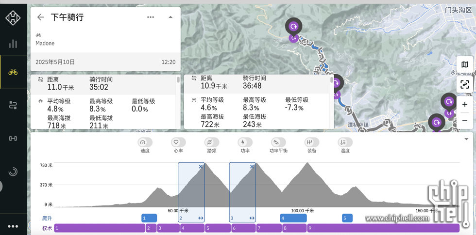

我最喜欢的APP有三个,一个是PowerBar,可以在数据页面显示两个进度条——心率和速度,可以一直掌握自己的状态。
此外还有几个天气APP,不仅可以看到实时的风向,还可以用算法整合到坡度里,就比如一段平路但是逆风,它就会根据风速显示1%的坡度或者2%的坡度,实测下来和爬坡的体感很像。

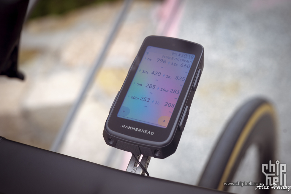

还有一个是可以显示6s、12s、30s、1m、5m、10m、20m、1h的功率数据,如果有突破还会有不同的颜色标注,很适合功率训练。
只是目前软件的数量还是太少了,仅有的几个或多或少都有些问题,比如虽然可以在一个数据栏里显示更多的数据,但是它可能会只显示一半,另一半就直接看不到了。
又或者是数据延迟很严重,速度、功率显示都比实际的要延迟个十几二十秒,是完全不可用的状态。目前由于软件太少,不确定是Vin HKE软件的问题,还是由于安卓系统导致内部数据处理有延迟。
而且大多数APP的UI设计很难看,完全没有利用好Karoo这块精致的屏幕,甚至连基础的方格都对不齐。

Karoo这码表吧,就是这样让人爱恨交加,不是很好就是很差,有着最好的屏幕但又是最拉的续航。有最好的地图但又连个整体海拔图都没有。有最强的拓展性但又有很多bug。
